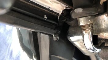

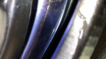

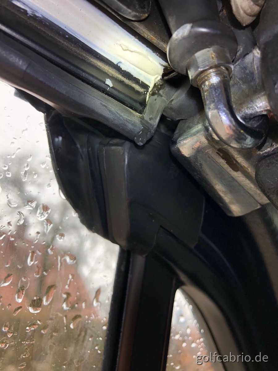

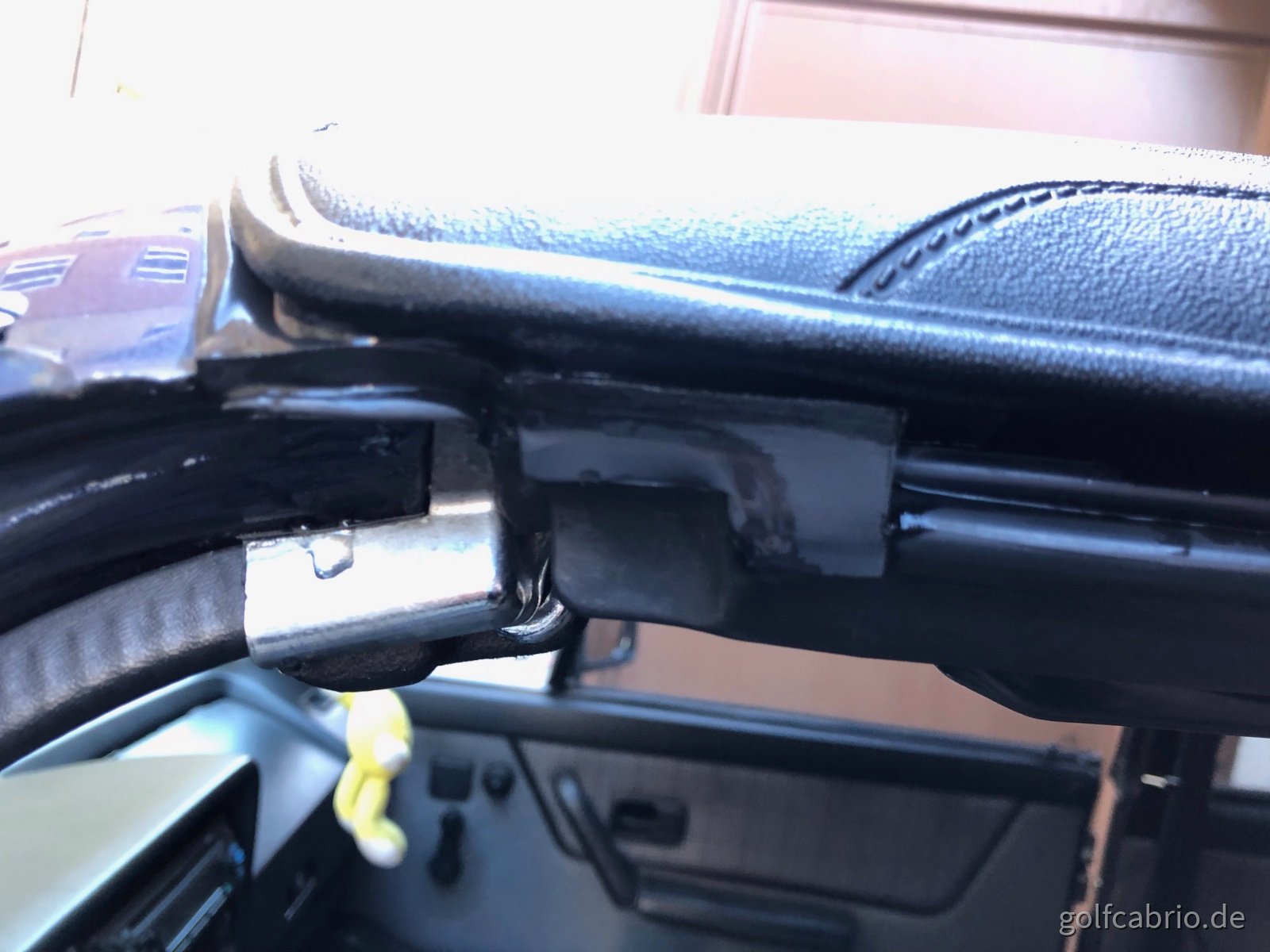

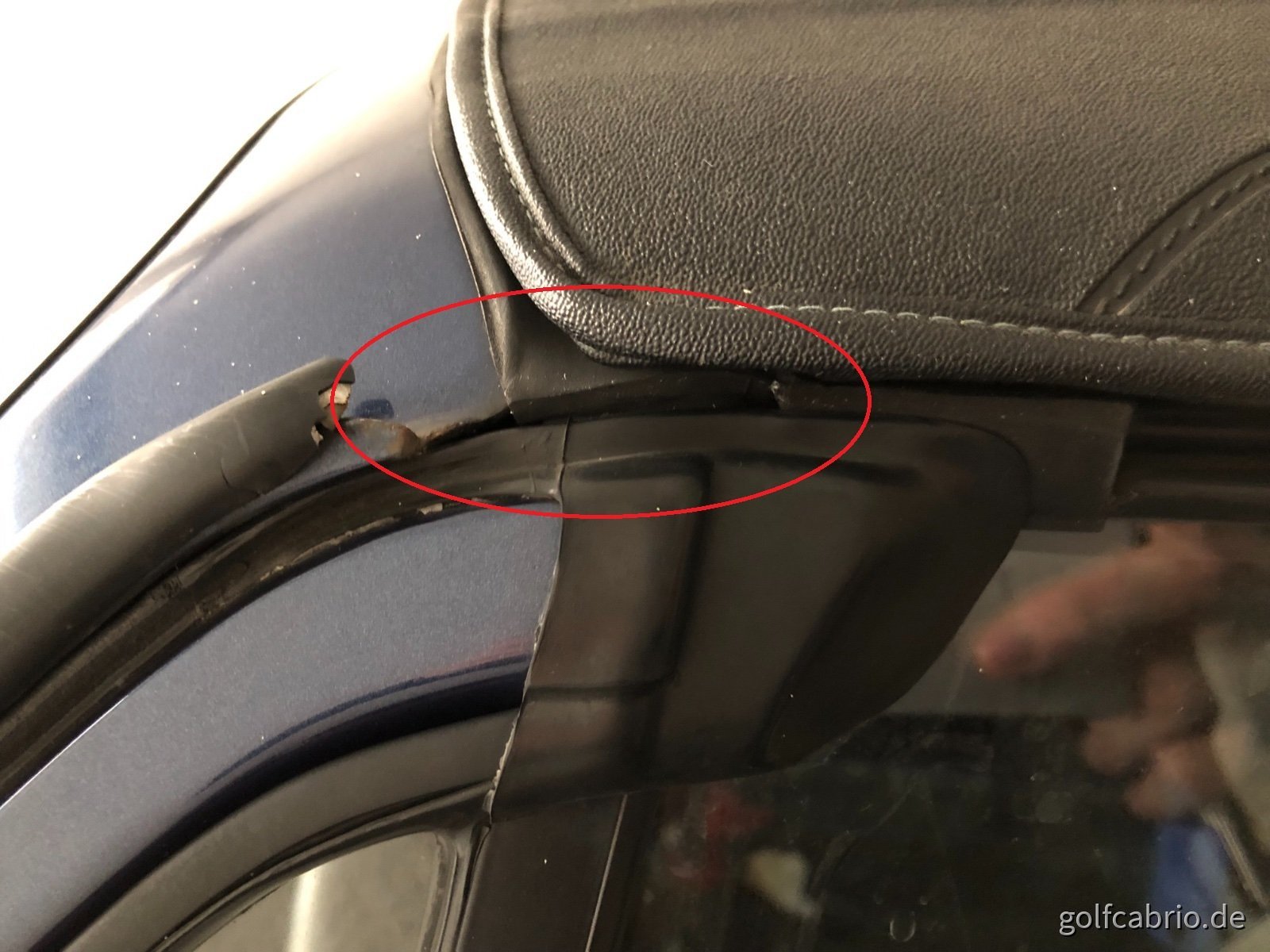

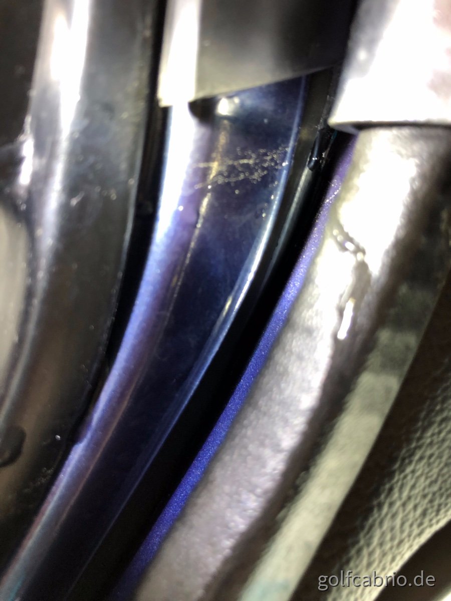

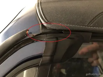

    ich bin es wieder, dieses mal mit einem anderen Problem. Ich habe letzten den Teppich rausgenommen und es war alles naß und hat gestunken. Nun habe ich heute die undichten Stellen lokalisiert, weiß aber nicht welche Dichtungen ich da austauschen muss. Ich hab es mal fotografiert, wäre schön wenn mir jemand helfen kann. Das eine Leck ist zwischen Fenster und Dach und das andere am Eck vom Fenster zwischen kleinem Dreiecksfenster und dem großen.
    Danke im Voraus.
    LG Billy

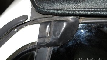

    wenn der Teppich so nass ist wie du schreibst, sind vermutlich auch die Abläufe im Wasserkasten verstopft. Hast du die schon kontrolliert?
    Zu den von dir gezeigten Bildern findest du hier die Lösung:
    https://golfcabriowiki.de/index.php?title=Verdeck_abdichten

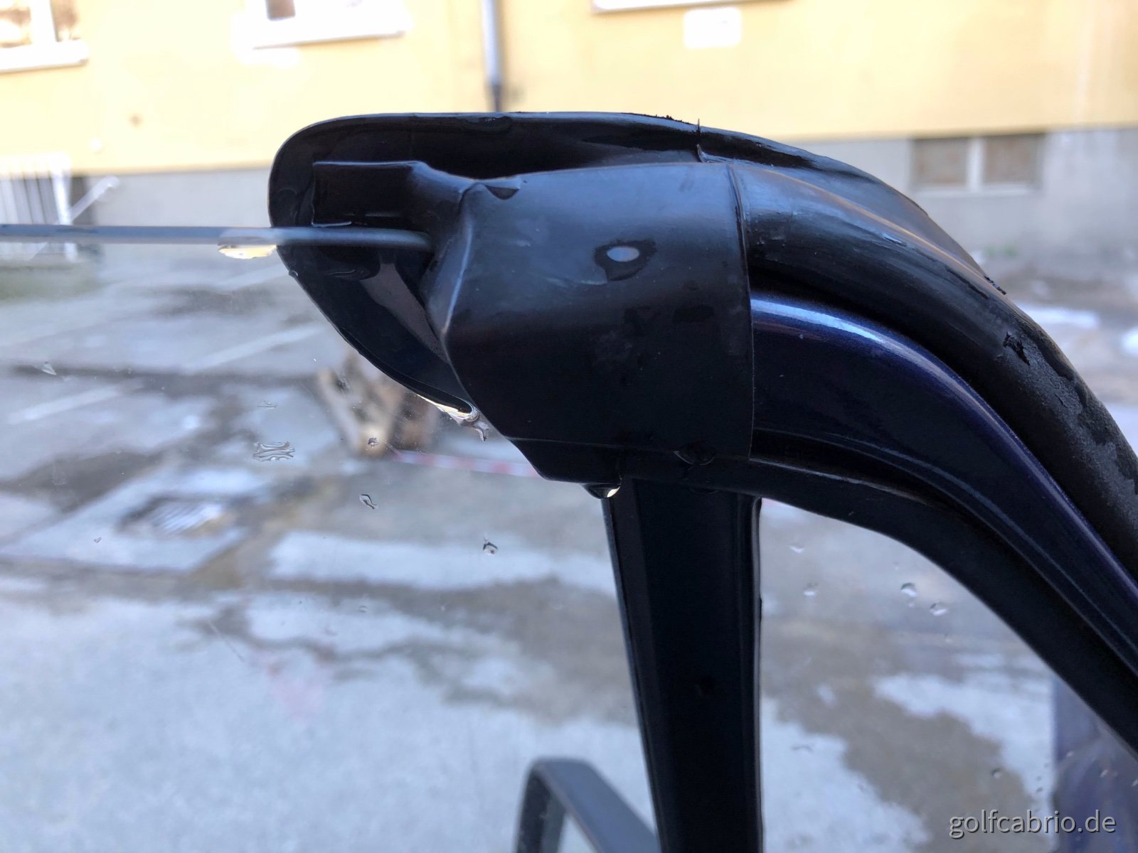

  • Ich denke das kommt alles durch die Tür, also dort in der Nähe rein. Kann es sein, dass die Türdichtung erneuert werden muss?
  • Wenn es aus der Tür eindringt ist zum einen die Folie defekt hinter Türverkleidung und zum anderen sind die Ablauflöcher der Tür verstopft.
    Wie aber schon gesagt dringt das meiste Wasser wenn im Fußraum steht über den Wasserkasten ein !!!

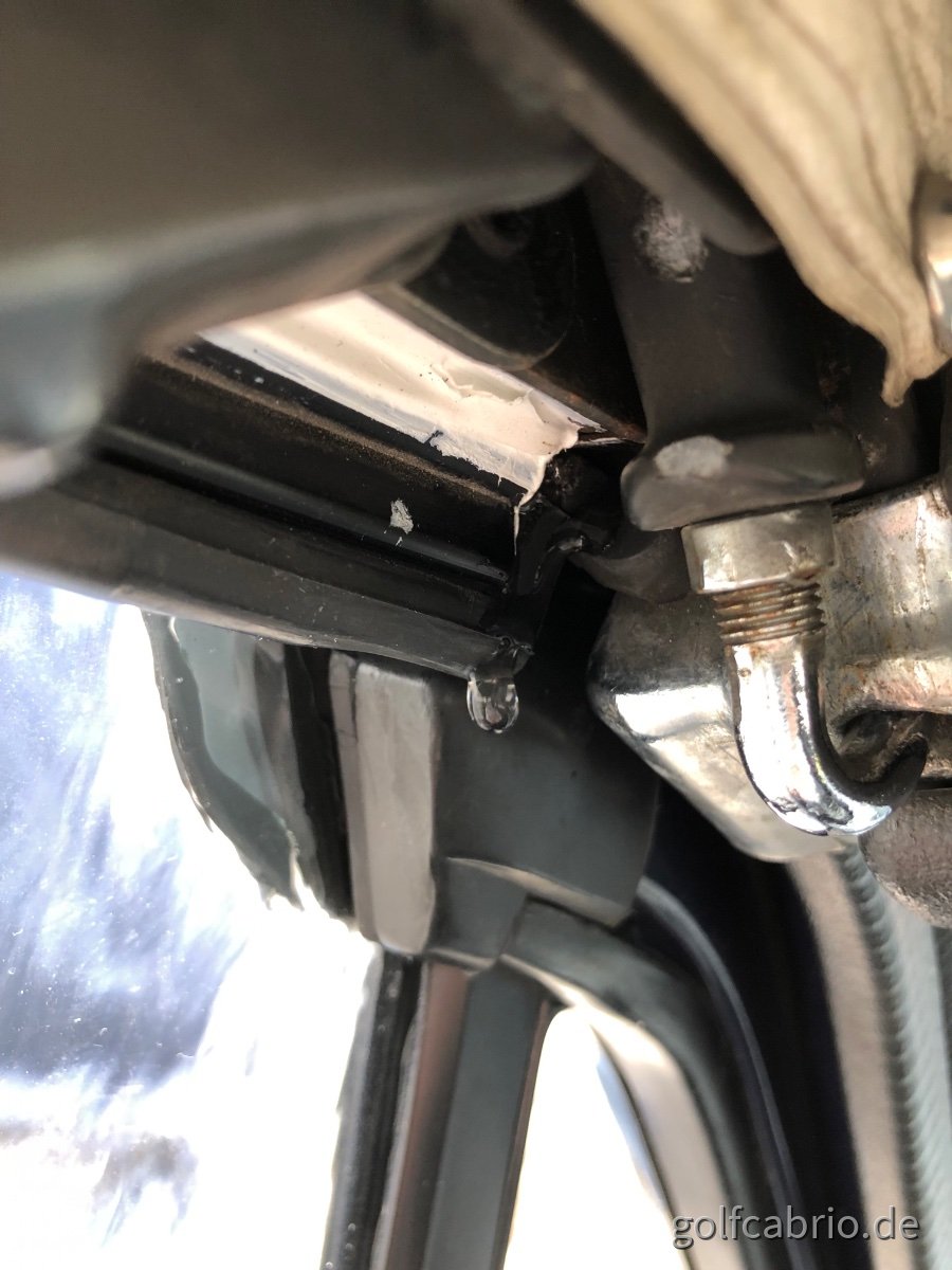

  • Ist die Schraubarretierung fest?
    Das sieht aus, wie wenn da noch Luft wäre, die sitzt doch nicht fest nach dem Bild. :eye:
    Da haste doch noch Spiel, haste das mal probiert?
    Da wo ich ausgeschnitten habe, das muss doch normal weiter nach hinten...

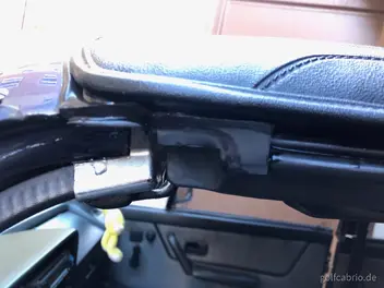

  • Auf dem Bild hab ich dann das Verdeck ein wenig geöffnet.
    Kommt hier aus dem Forum jemand aus München, den ich um Hilfe beten könnte?
  • Aber der "Verschlusshaken" kann doch noch weiter reingedreht werden !?
  • Den Haken dreht man nach Gefühl rein. Je mehr er reingedreht wird um so strammer liegt das Dach auf der oberen Dichtung. Die eigentliche Verriegelung macht das Umlegen vom Verriegelungshebel und das sollte nicht mit Gewalt oder gar schwer gehen. Etwas reindrehen - schliessen - wie gut liegt das Dach auf - sinnig rantasten
  • Aber Vorsicht, die Hebel sind wohl Guss und brechen gerne, wenn man zuviel Gewalt ausübt. :smoke:
    Und sind teuer beim Nachkauf :cry:
    Habe auch schon schiefe Verdeckgestelle gehabt, aus denen lernt man :weg:

    strammer drehen des Hakens drückt nicht nur strammer auf den Fensterrahmen oben , sondern auch strammer auf die Tür und Fensterscheibe .... da bastelt man sich das nächste Problem . Also nicht einfach sinnlos strammer drehen .....

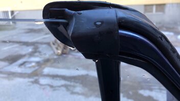

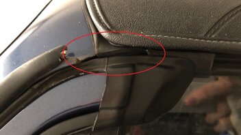

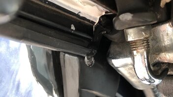

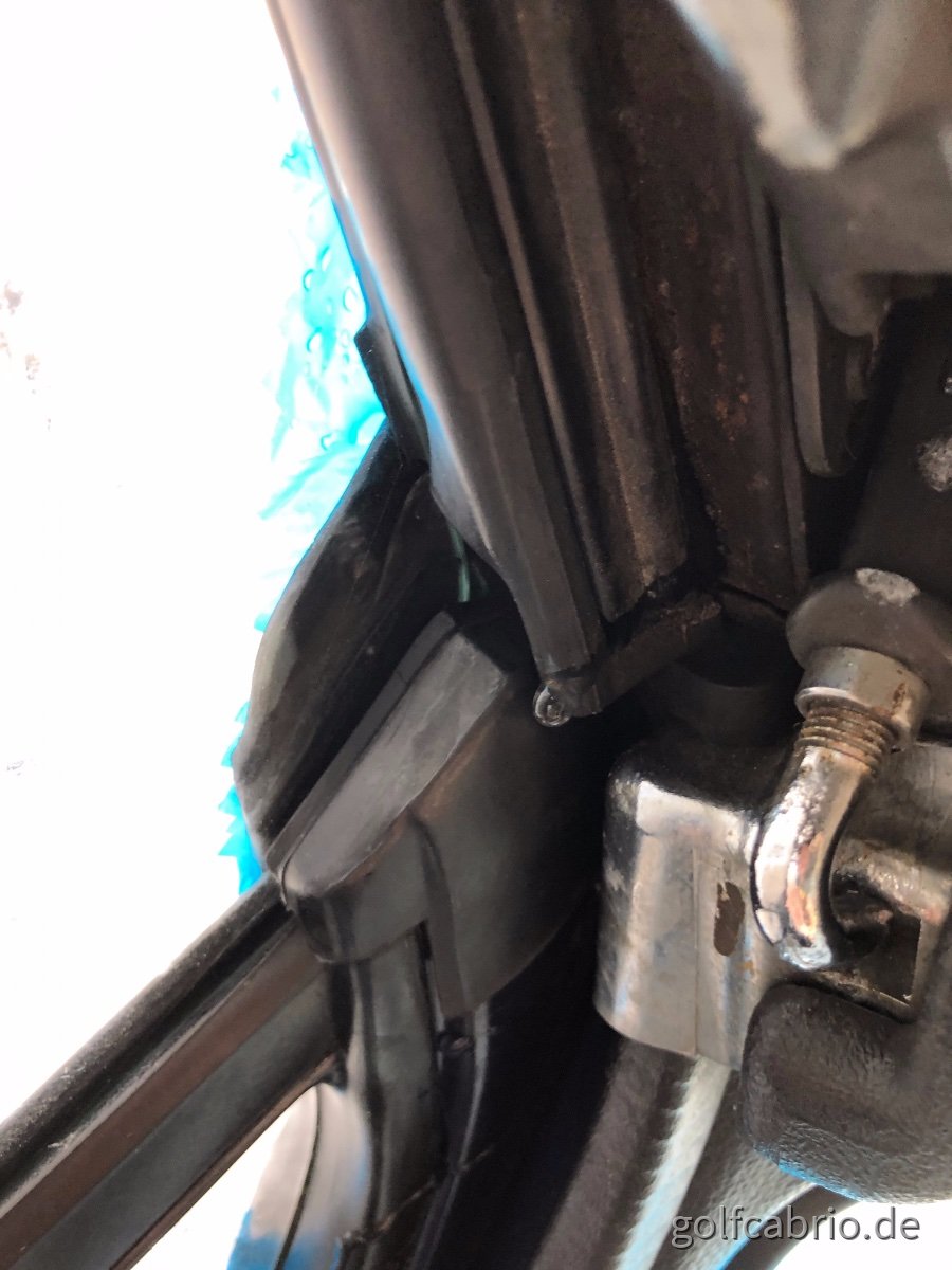

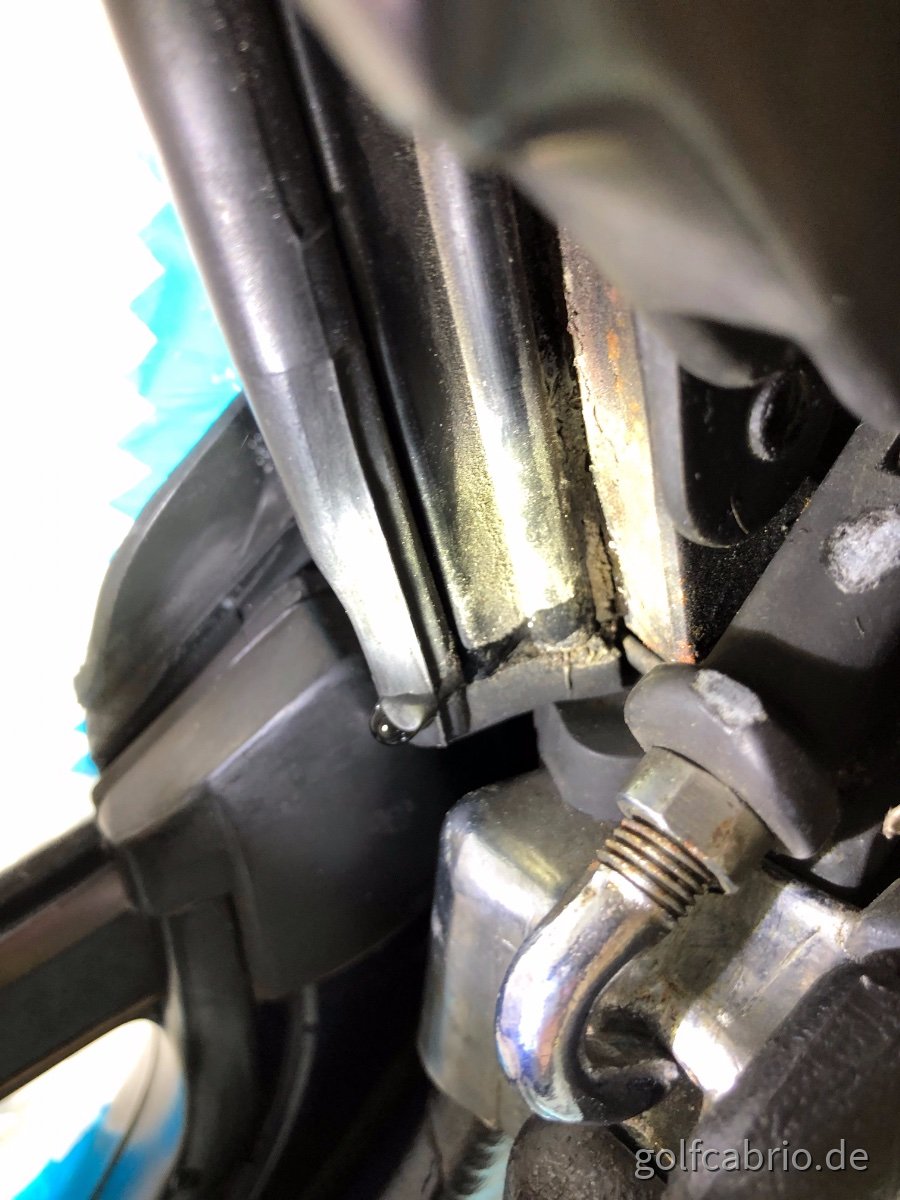

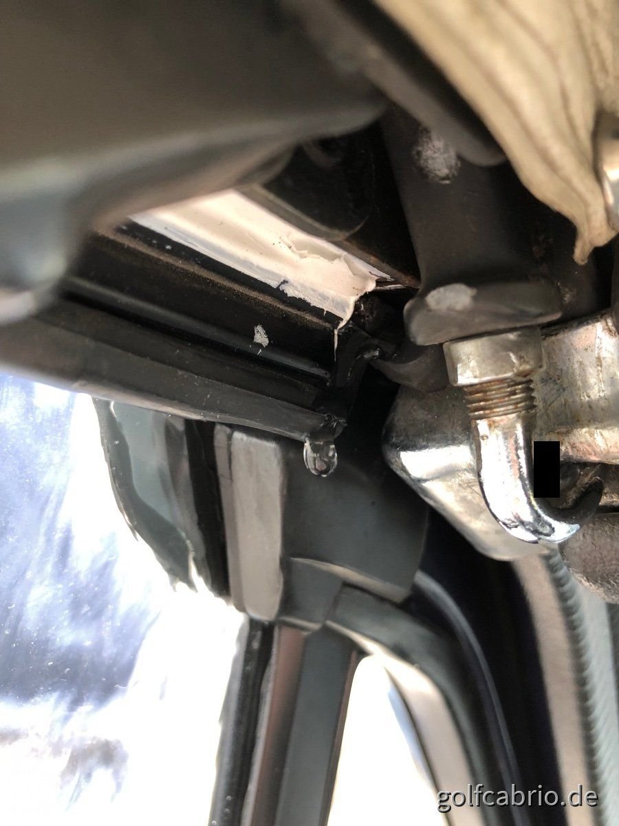

  • Ich komm nicht weiter...
    Als erstes habe ich diese Anleitung befolgt https://golfcabriowiki.de/index.php?title=Verdeck_abdichten, leider ohne Erfolg. Nun habe ich die Verschlusshaken ein wenig strammer gedreht, auch hier ohne Erfolg.
    Auf diesen Bildern ist zu sehen, wo das Wasser eindringt. Nur müsste ich dann alle drei Dichtungen auf gut Glück auftauchen, oder habt ihr vielleicht jetzt eine Idee welche es sein könnte?

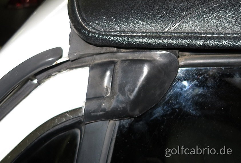

  • Für mich sieht es so aus als wenn das Dach nicht weit genug nach vorne aufliegt. Sollte es nicht auf der Lippe aufliegen? Auch der Spalt zwischen A-Säule und geschlossenem Dach sieht relativ groß aus.
