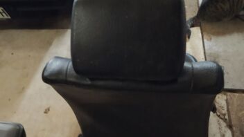

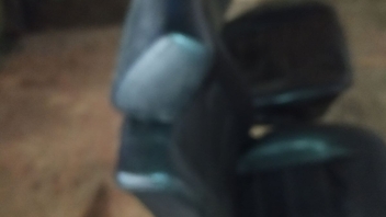

  • Ach super Klasse,
    Wenn sich nichts finden lässt, Puzzel ich sie wieder zusammen. Der Schaumstoff wird ja gut gehalten mit dem Bezug ^^
  • Ah, gerade noch Bilder gefunden.
    Kannst ja mal schauen ob es die richtigen sind.
    Bei Interesse bitte PN.
    Grüße
    Dirk
  • Die sind es leider nicht würde ich mal sagen,es werden sicher die etwas runderen gebraucht.
  • Das ist sehr nett von dir das du geschaut hast. Aber Typ 53 hat leider Recht es sind nicht die richtigen. Trotzdem sehr nett von dir!

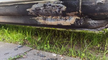

  • Eine Stelle am Schweller gefunden. Ein flicken ist da mal raufgekommen.

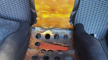

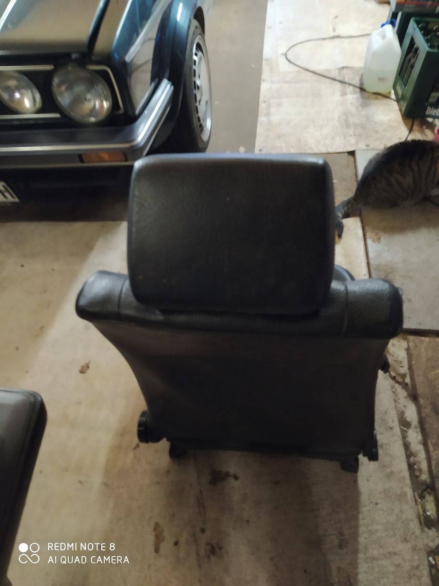

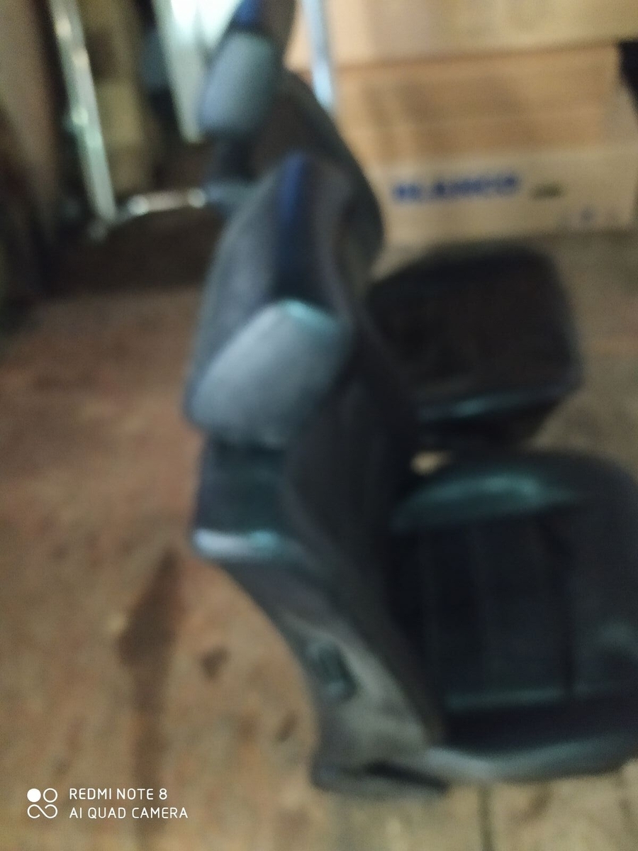

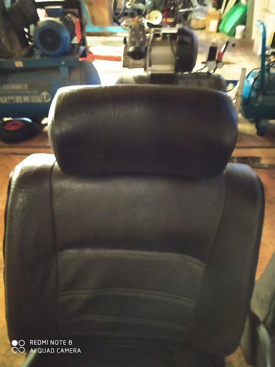

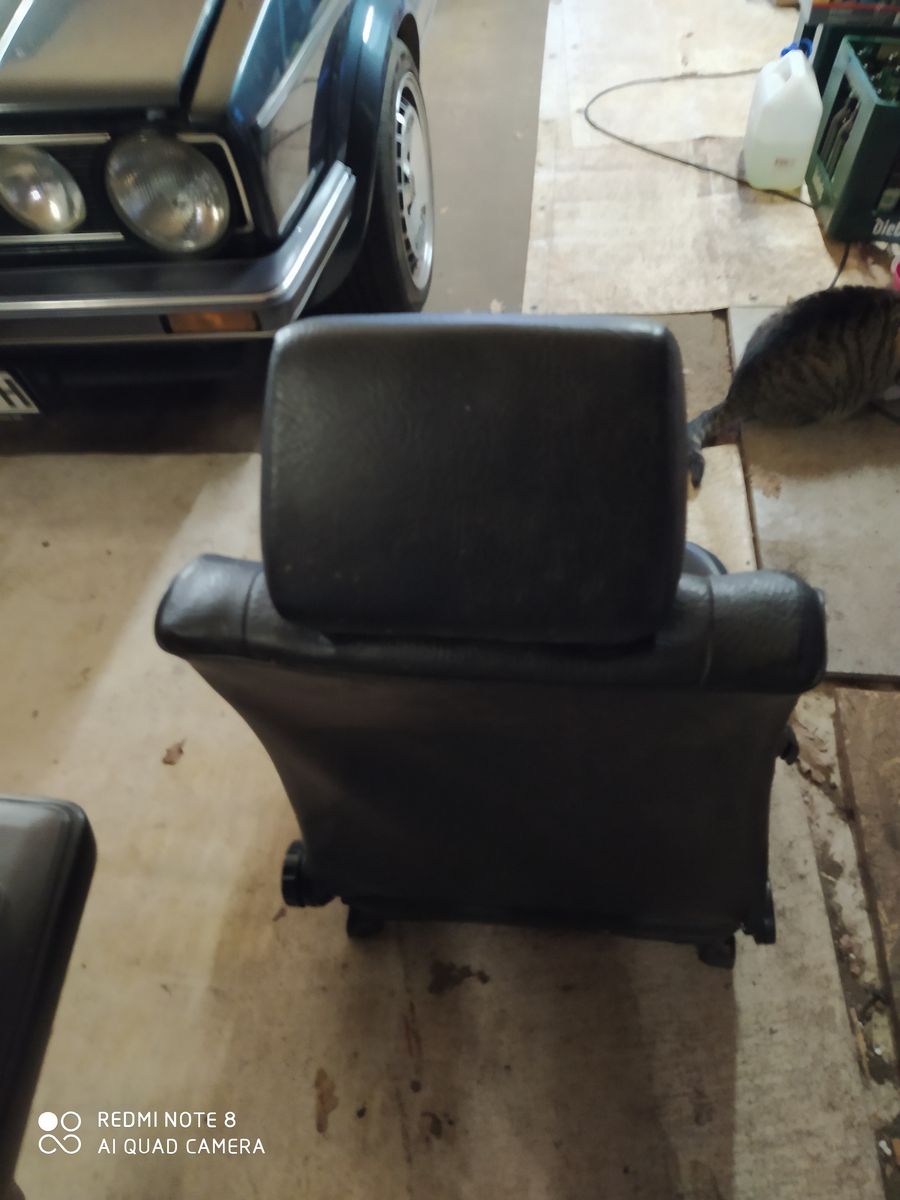

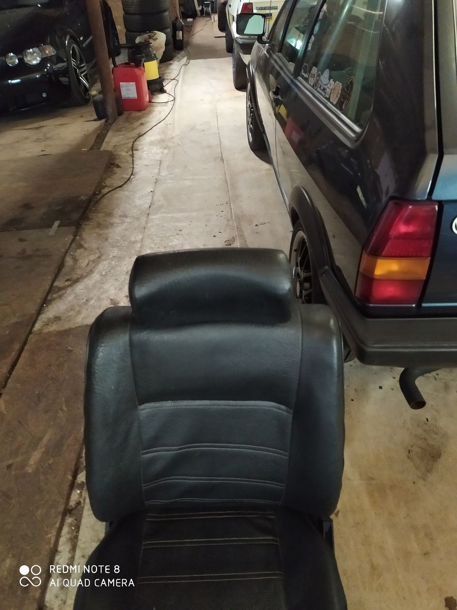

  • So der Fahrersitz und die Lehne vom Beifahrer sind heute zum Sattler gegangen. Ich bin gespannt auf den Preis und wie es am Ende aussieht. Der Stoff ist sogar vorrätig. Den Beifahrer Sitz konnte ich wieder mitnehmen. Der hat nichts. Und mir wurde gleich erklärt wie man den auseinander baut zum Trocknen. Allerdings muß ich wohl die Sitz Schale bearbeiten.

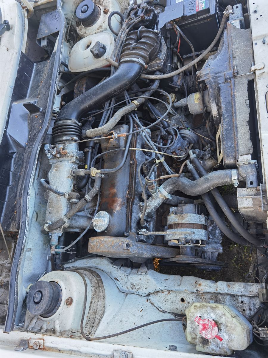

  • . Motor läuft, aber wie nen Sack Nüsse. Da fehlen wohl zwischendurch mal 1-2 Zylinder.
    Pump mal den alten Sprit ab und dann tankst Du 10 liter frischen Kraftstoff rein. Zudem mag die mech. K-Jetronic lange ( und feuchte ) Standzeiten überhaupt nicht, da zickt die gerne rum. Es ist auch sehr wahrscheinlich, daß die Einspritzdüsen und/oder der Mengenteiler zugeharzt sind vom langen stehen.
    Ich würde den Motor ganz zuletzt angehen und mich erstmal um die restlichen Standschäden kümmern...den Motor kann man danach in Ruhe angehen, denn diese permanente testn/laufenlassen in augenscheinlich "ungesundem" Zustand ist nicht gerade vorteilhaft dabei.
  • Pump mal den alten Sprit ab und dann tankst Du 10 liter frischen Kraftstoff rein. Zudem mag die mech. K-Jetronic lange ( und feuchte ) Standzeiten überhaupt nicht, da zickt die gerne rum. Es ist auch sehr wahrscheinlich, daß die Einspritzdüsen und/oder der Mengenteiler zugeharzt sind vom langen stehen.
    Jap, ich musste erstmal ein großen Kanister bestellen. Damit die alte plörre wech kann. Der sollte die Tage da sein. Den Motor zu letzt machen hatte ich auch so im Sinn, aber wenn man auf teile wartet um weiter zu machen, kommt man auf dumme ideen :hihi:

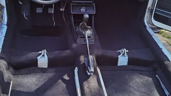

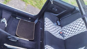

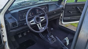

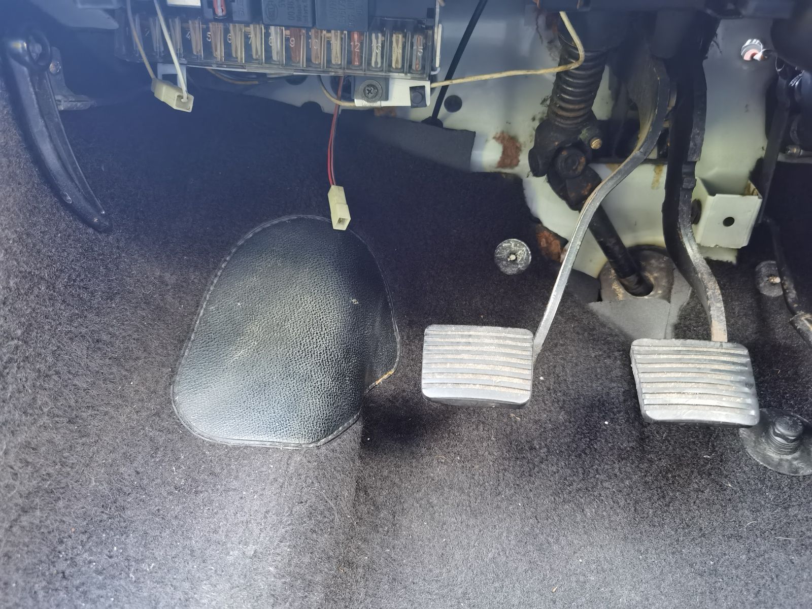

  • Den Innenraum habe ich bald fertig. Kann sich wieder sehen lassen würde ich sagen. Nur noch warten auf die sitze.

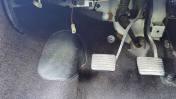

    Sagt mal, ich hab da ein unbekanntes Kabel endeckt, beim wieder reinsetzen des Teppich. Weiß einer wofür dieses gut ist? Achja der alte Sprit ist auch raus. Gute 15 Liter.
    Einmal editiert, zuletzt von Michii ()
    das sieht schon sehr gut aus! :love:
  • Sehr gut gemacht. :thumbup: Sieht wieder aus wie neu. War denn viel Rost unterm Teppich, aufgrund des stehenden Wassers?
    Nein ich hatte viel mehr Rost erwartet. War alles nur oberflächlich.
