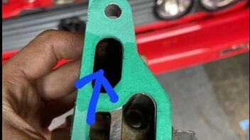

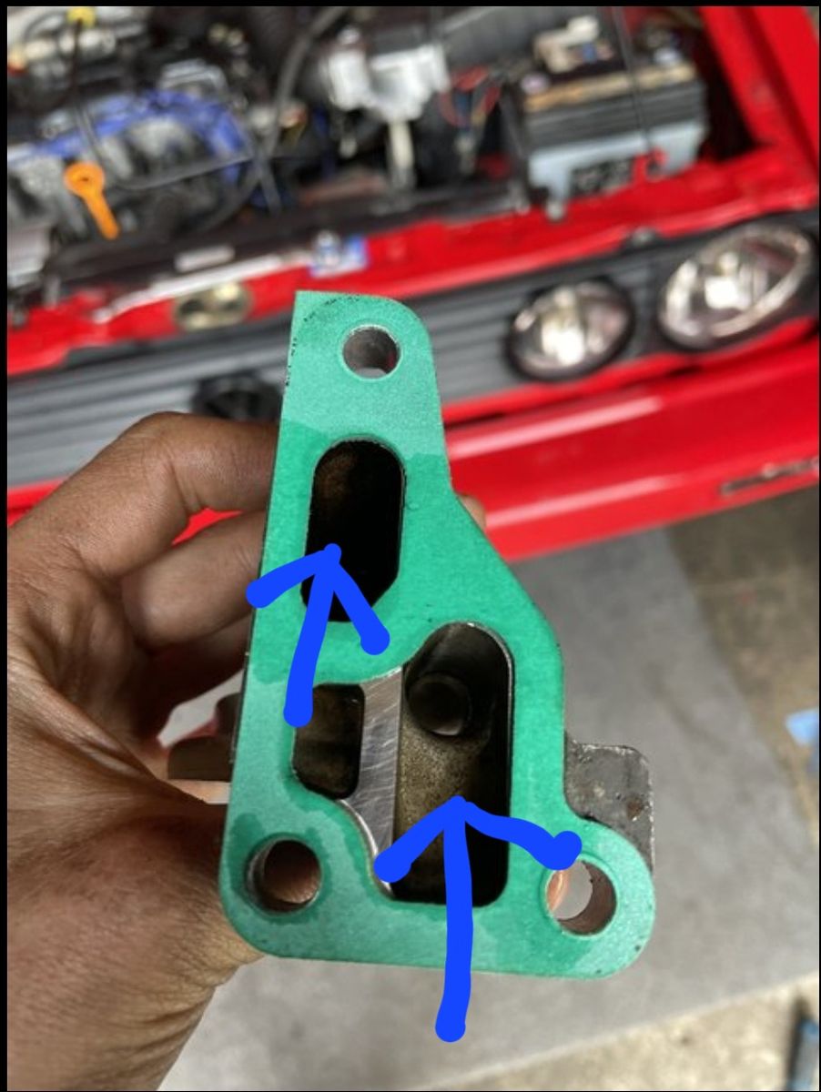

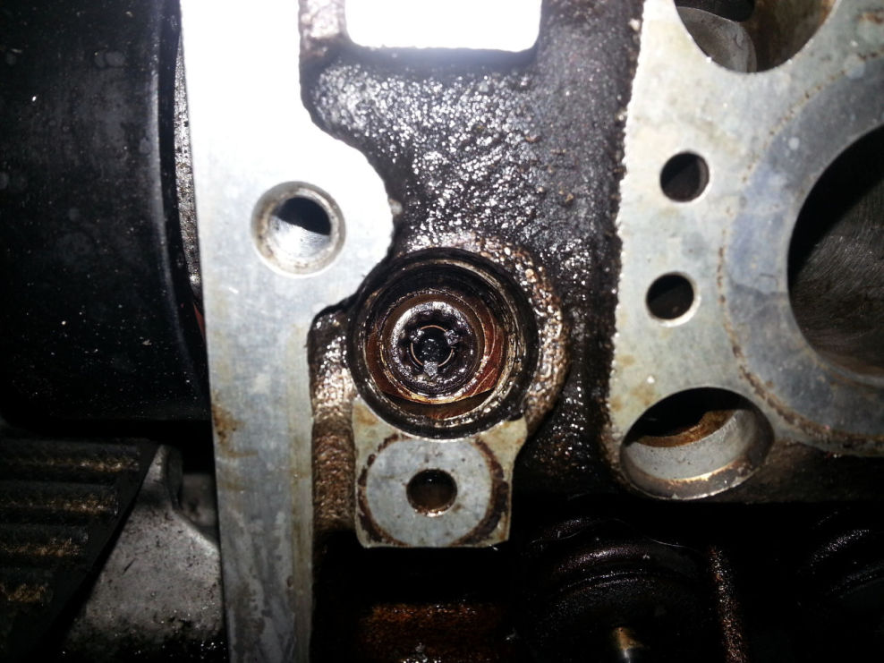

  • Ist das Teil damit gemeint was im Ölkühlerflansch sitzt?
    Ja genau, dieses Teil kenne ich in genau der Bauform auch vom 1.8T, dieses sorgt häufig für Probleme!
    Wenn das beim 2H ebenfalls im Ölfilterflansch sitzt, werde ich dieses mal austauschen.
    Oder sitzt dieses Ventil woanders?

  • Wenn ich mich nicht irre dann ist das das sogenannte Öldruckhalteventil - beim 4er 16V sitzt das Ding im Kopf. Soll dem "Öl fließt aus dem Kopf zurück" entgegenwirken und dafür sorgen das der Druck schneller anliegt. Es gibt Fahrzeuge (baujahrabhängig) wo die Motoren das entweder haben oder auch nicht. Habe das einhergehend mit neuer Ölpumpe beim Sohnemann "nachgerüstet" - der hatte keins drin. Wie gesagt beim 4er.
    Wenn das Ding fehlt ist nicht gut und wenn das Ding zusitzt auch nicht.
    Das vom 4er könnte da so aus der Erinnerung reinpassen - keine Ahnung...
    Mal gecopypastet:

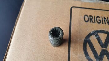

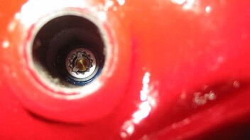

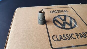

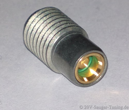

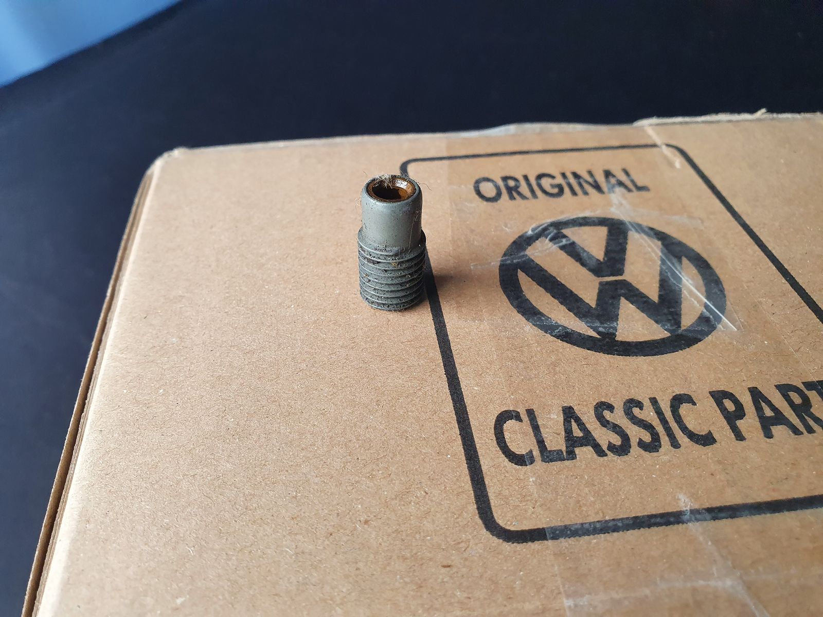

    Das Öldruckhalteventil sitzt hinter dem Adapter für den unteren Öldruckschalter (weiß, 1,8bar) und verhindert das Zurückfließen des Öls aus dem Zylinderkopf bei abgestelltem Motor und somit ein Leerlaufen der Ölkanäle. Dadurch wird der Öldruck bei Motorstart schneller Aufgebaut und Klappern der Hydrostößel vermieden.
    Das Öldruckhalteventil hat die ET Nummer: 077 103 175 B

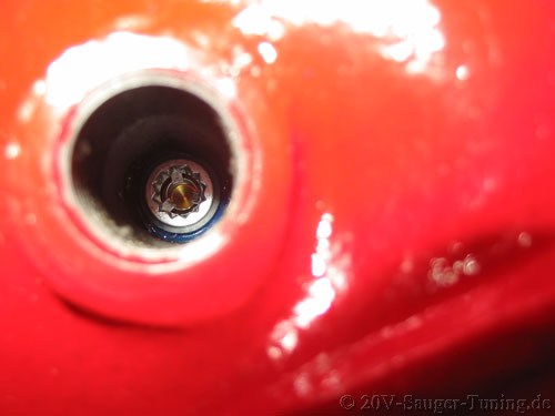

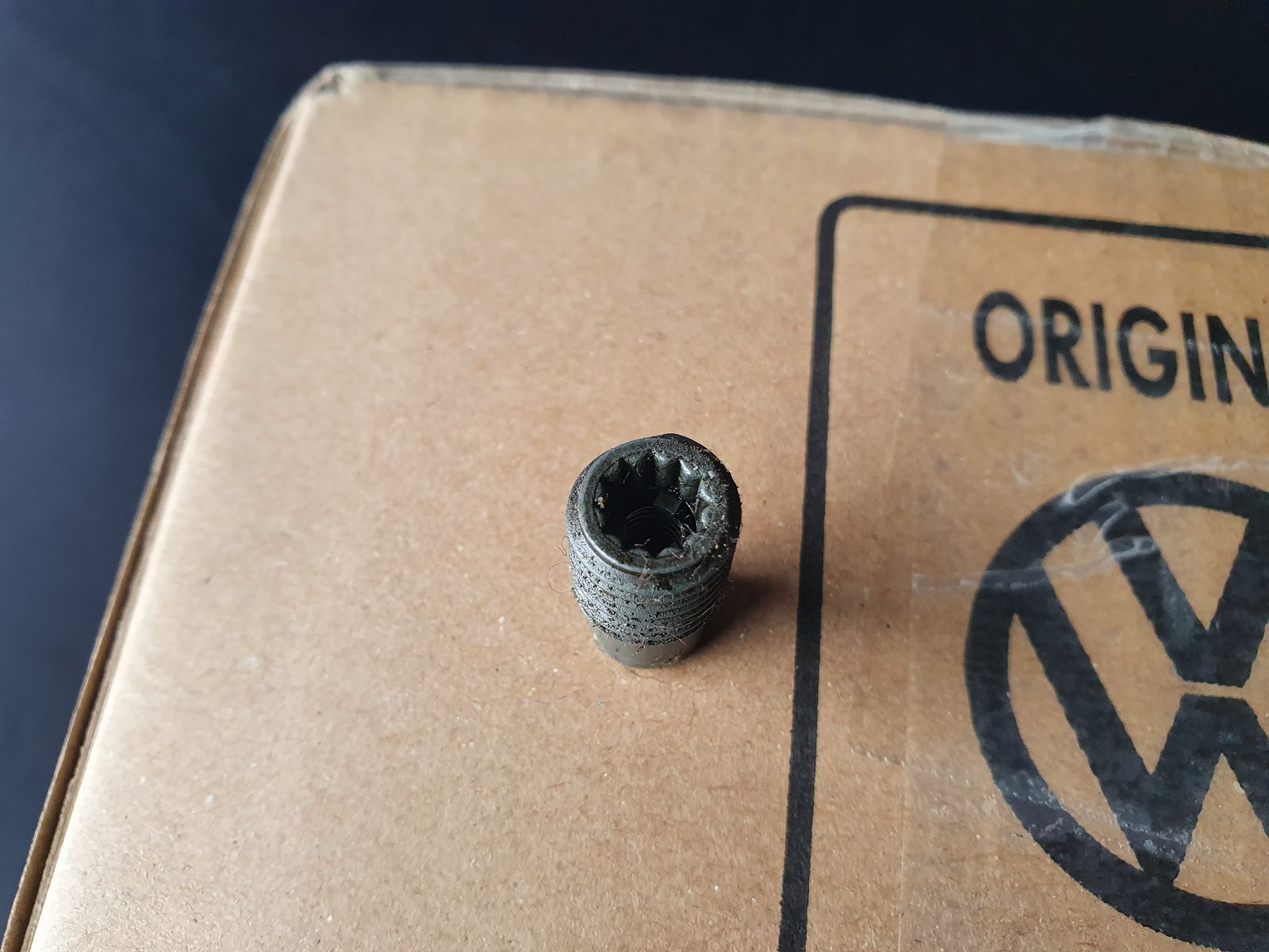

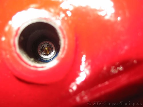

    Hinter diesem Gewindeadapter sitzt das Ventil,
    der Adapter selbst wird mit einem Dichtring angesetzt und mit 50 Nm angezogen
    Das Ventil wird mit Sicherungsmittel angesetzt,
    und mit einem Innenvielzahn SW 8 mit 6 Nm festgezogen

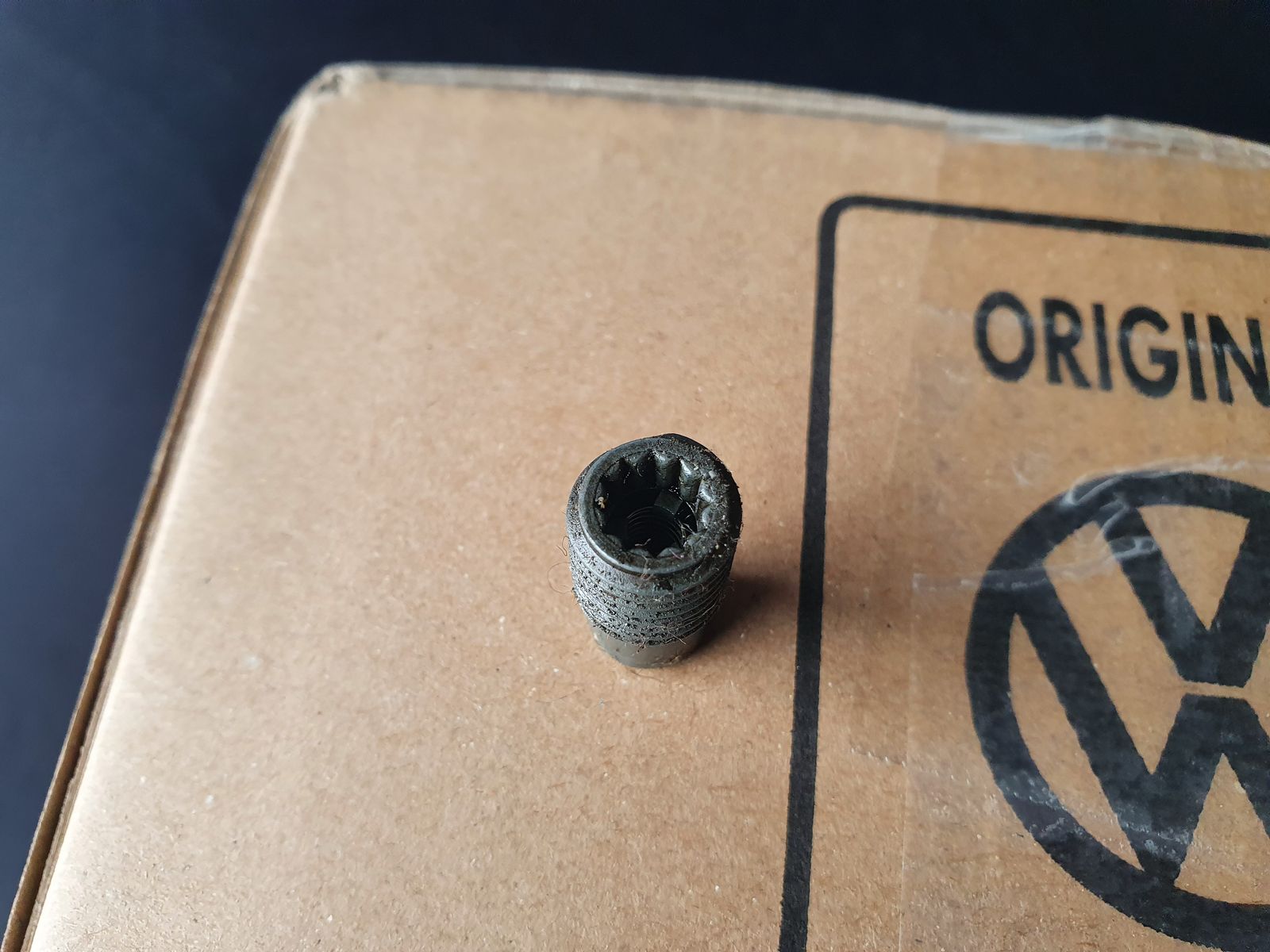

    Und so sieht das komplett zugekost aus:
    Ich behaupte das das Ding beim 2er genau das Gleiche ist...
    Und das Ding ist KEIN Überdruckventil - der Bypass sitzt direkt im ÖLFILTER drin :)

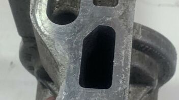

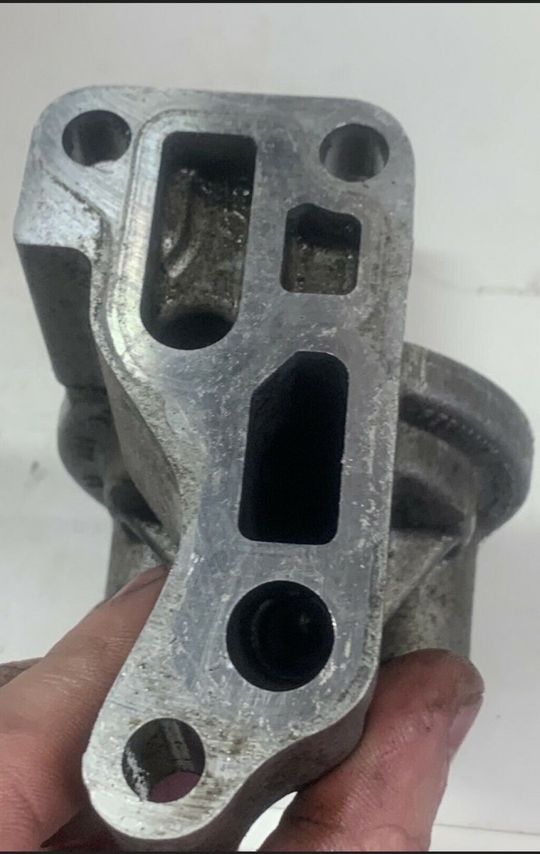

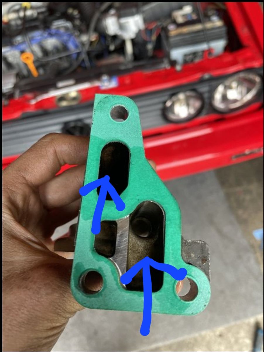

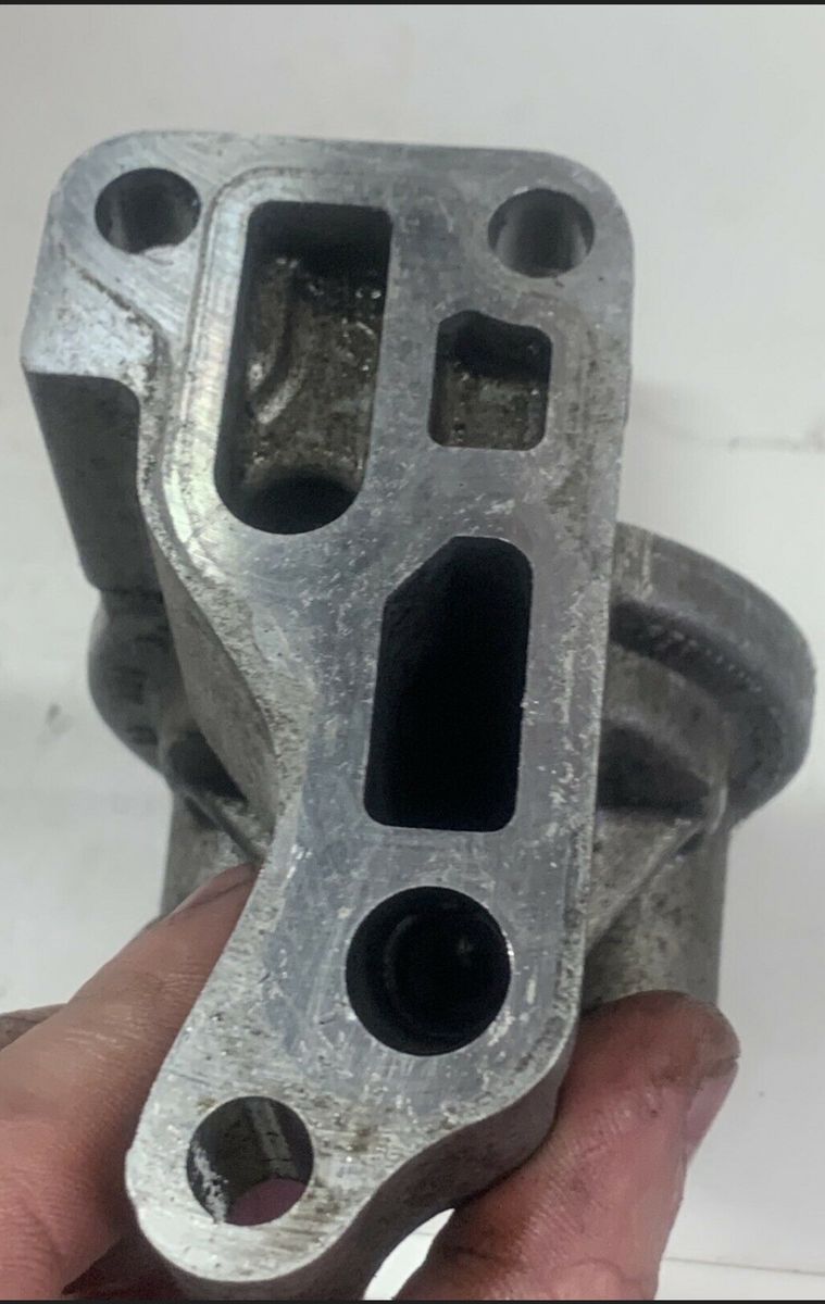

  • Ja sitzt schräg im 2H Ölfilterflansch drin. Teilenummer habe ich keine im Etka finden können. Auch keine Bezugsquelle.
    Ich habe soeben den Ölfilterflansch abgebaut.
    Allerdings befindet sich darin, oder auch am Block, kein Öldruckhalteventil o.ä.
    Sitzt dieses Ventil nun doch in der Pumpe?
    Dass beide Pumpen einen weg haben, halte ich ehrlich gesagt für absolut unwahrscheinlich. Ich habe mir gerade auf dem PC alte Bilder & Videos herausgesucht von den letzten Fahrten im vergangenen Jahr (September/Oktober), dort sieht man die Öldruckanzeige sehr gut.
    Meist steht diese bei 2000u/min bei ca. 4 bar, die alte Pumpe hat bis zum Ausbau also einwandfrei funktioniert. Durchs liegen in einem verschlossenen Karton wird diese nicht kaputt gegangen oder vergammelt sein, war ja noch immer sehr ölig.
  • Dann scheint es tatsächlich zwei unterschiedliche Flansche zu geben, bei mir ist auch kein Gewinde für so etwas vorhanden.
    Dann ist das Problem noch viel merkwürdiger, wo der Öldruck verloren geht.
