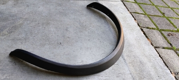

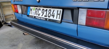

Vorher/nachher Fotos hast Du nicht zufällig gemacht?Leider die Vorherbilder vergessen. Füge mal ein Älteres hinzu aus gleichem Winkel. Und das Ergebnis.

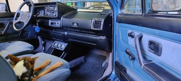

Ich glaube, ich habe jedes Kunststoffteil im Innenraum damit behandelt.
(ca 2 Wochen war mein Armaturenbrett etwas Klebrig
)Meinst du jetzt nur die Blenden oder hast du das komplette Armaturenbrett eingeschmiert?
Alles, sieht aber gut aus, wurde schon paar mal darauf angesprochen "Dein Armaturenbrett sieht ja aus wie Neu"
