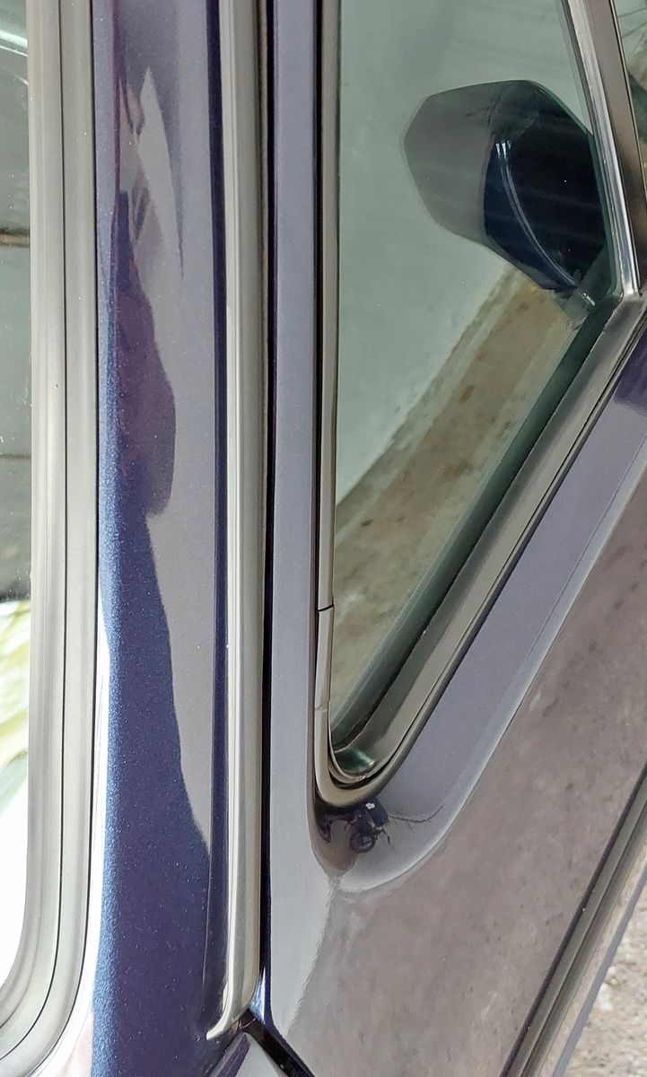

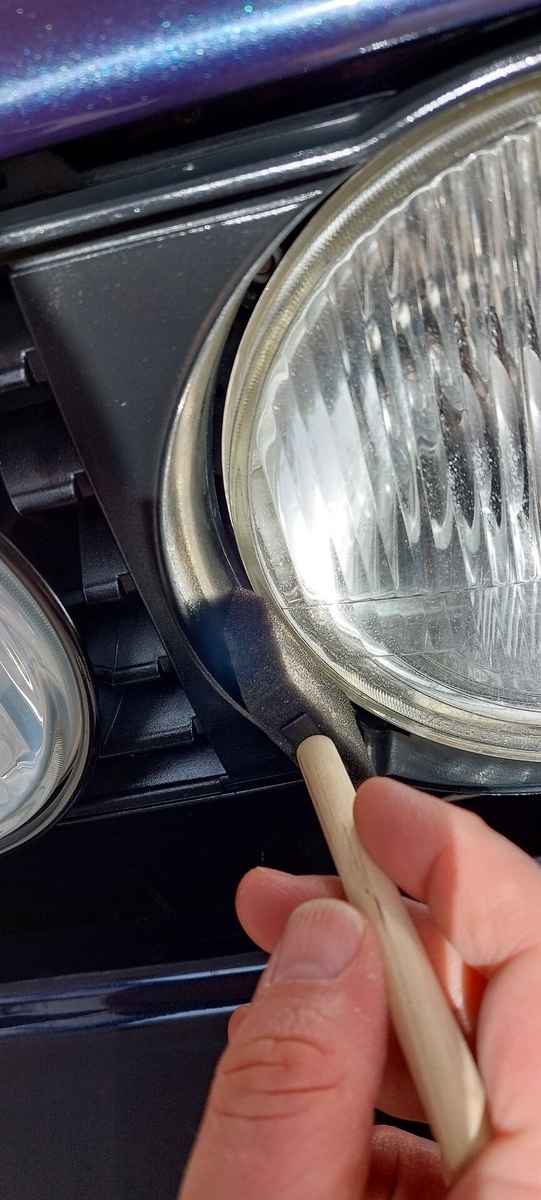

    Ich benutze von Koch Chemie das Nano Magic Plast Care für Kunststoffe und für Gummidichtungen die Gummipflege von Petzoldts.
    Mit beiden habe ich sehr gute Erfahrung gemacht,beim alten wie bei einem neuen Auto.

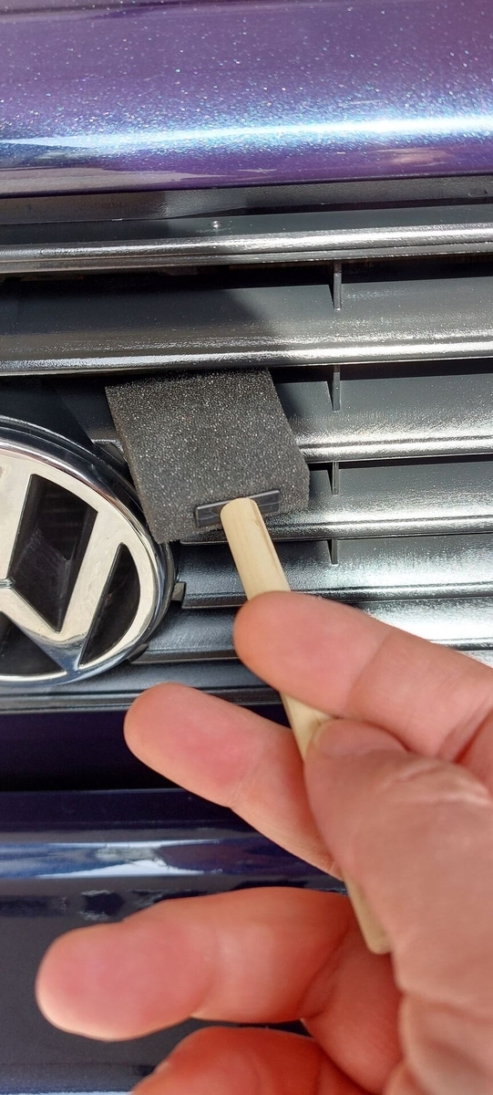

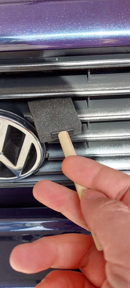

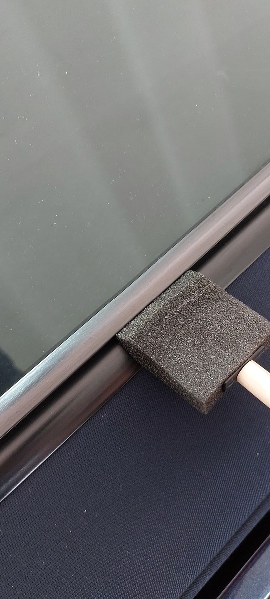

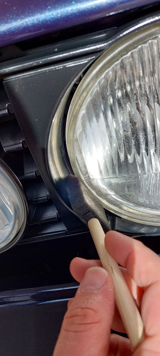

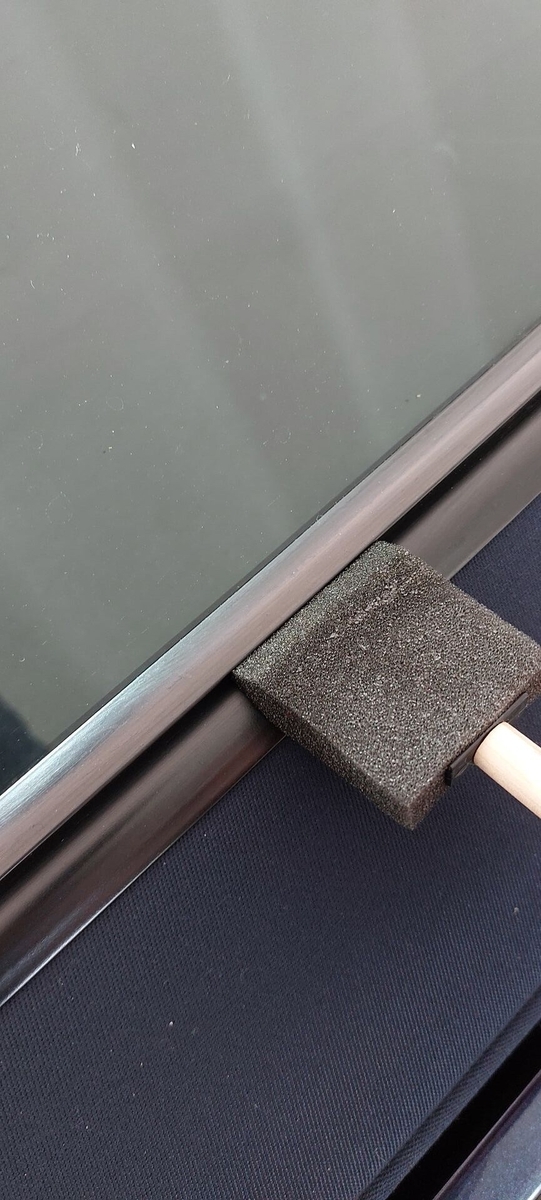

    Zum Auftragen benutze ich einen Schwammpinsel aus dem Bastelladen. Den gibt es in verschiedenen Größen und fängt bei ca. 80 Cent an.
    Bei den Pflegemittelherstellern kostet er min das dreifache, ehr mehr.
    Mit so einem Pinsel kommt man schön in die Ecken.
    Bei der Heckscheibendichtung ist er auch sehr praktisch.
    Natürlich für jedes Mittel ein eigener Pinsel.
  • Zum Auftragen benutze ich einen Schwammpinsel aus dem Bastelladen. Den gibt es in verschiedenen Größen und fängt bei ca. 80 Cent an.

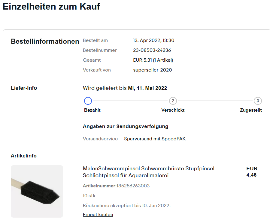

    "Schwammpinsel" - wußte gar nicht das es sowas gibt - würde ich gerne mal ausprobieren
    Hält das Ding auch ? Das sieht so "zerbrechlich" aus ?(
    Gleich mal nen 10er-Pack davon bestellen
    Hast du da einen Link ? :saint:
  • Den bekommst du in jeden Baumarkt oder Basstelladen.
    Weil du dich nur eingeschränkt bewegen kannst,gib mal bei google Schwammpinsel ein.
    Meine halten seit ca 3 Jahren.
  • zb. Wo wir gerade im Ruhrpark sind. Meine habe ich bei "Idee" kurz vorm Aufgang zum UCI geholt

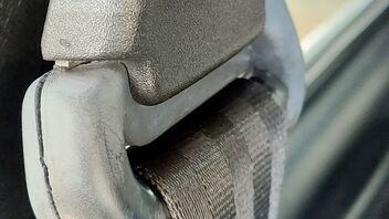

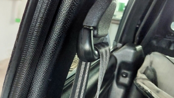

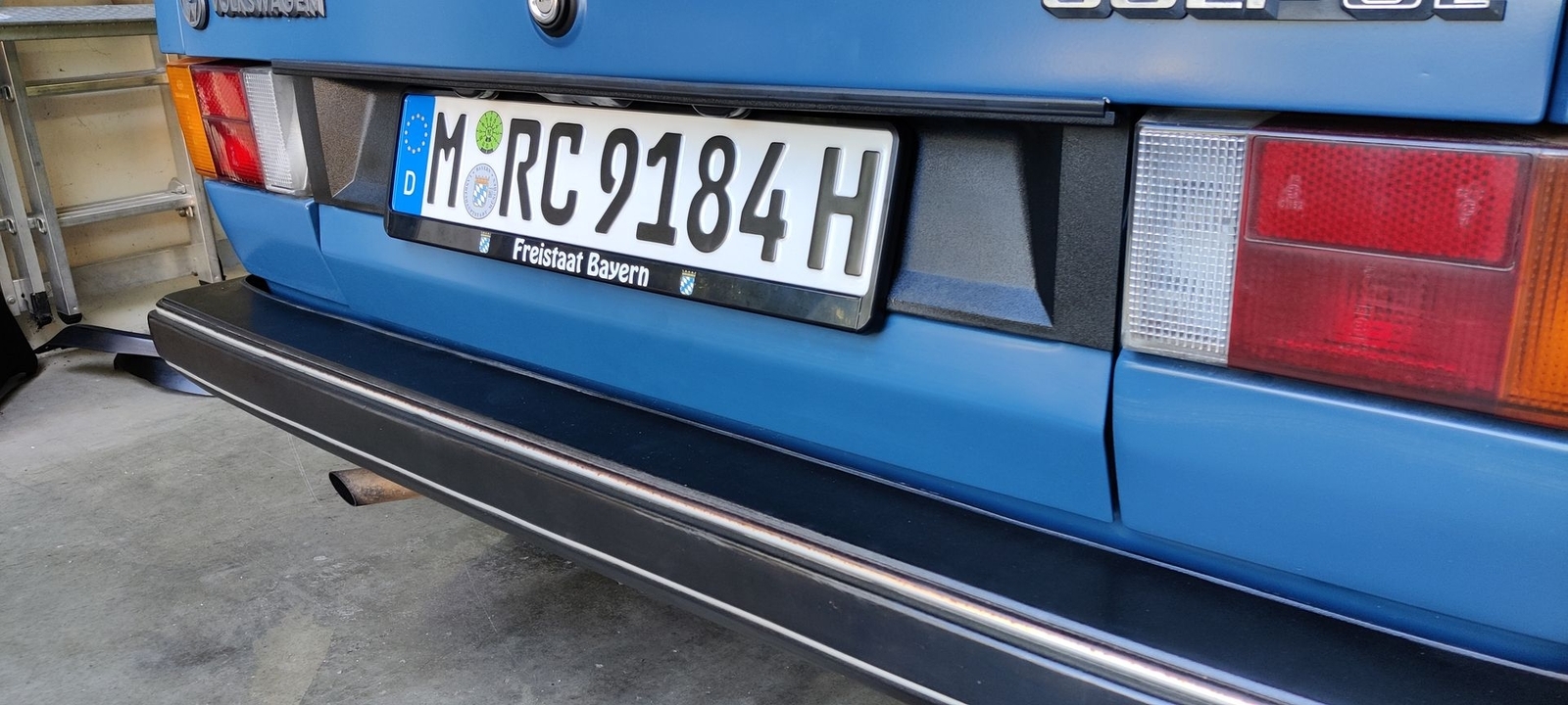

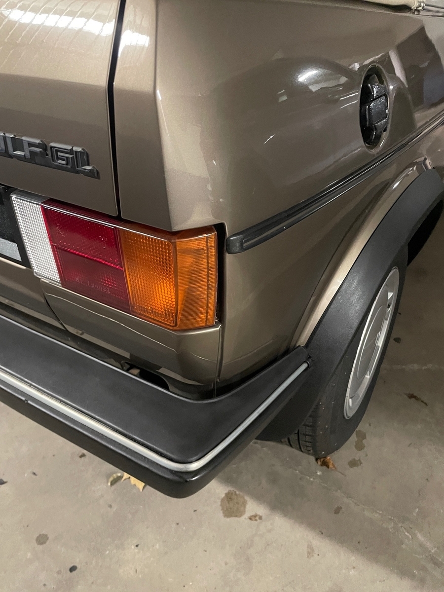

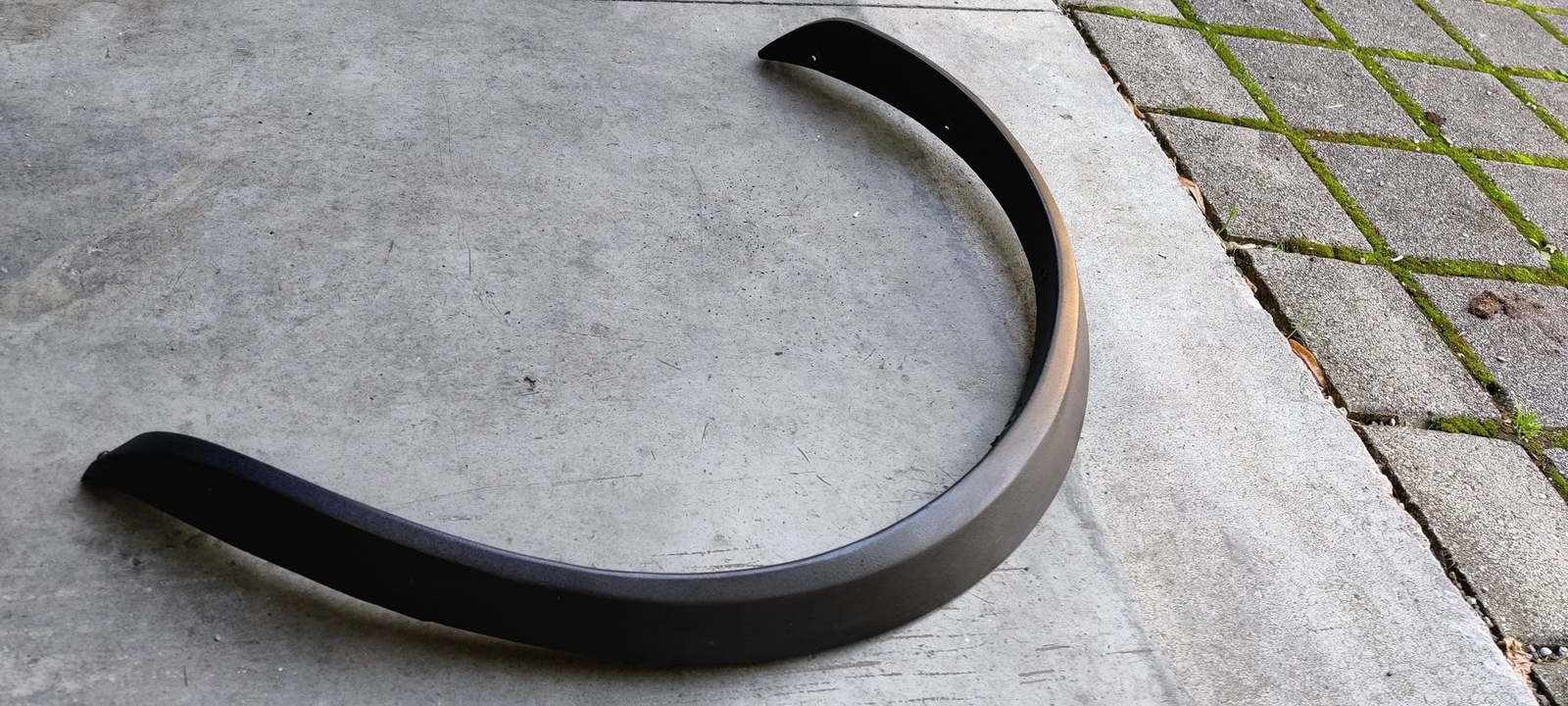

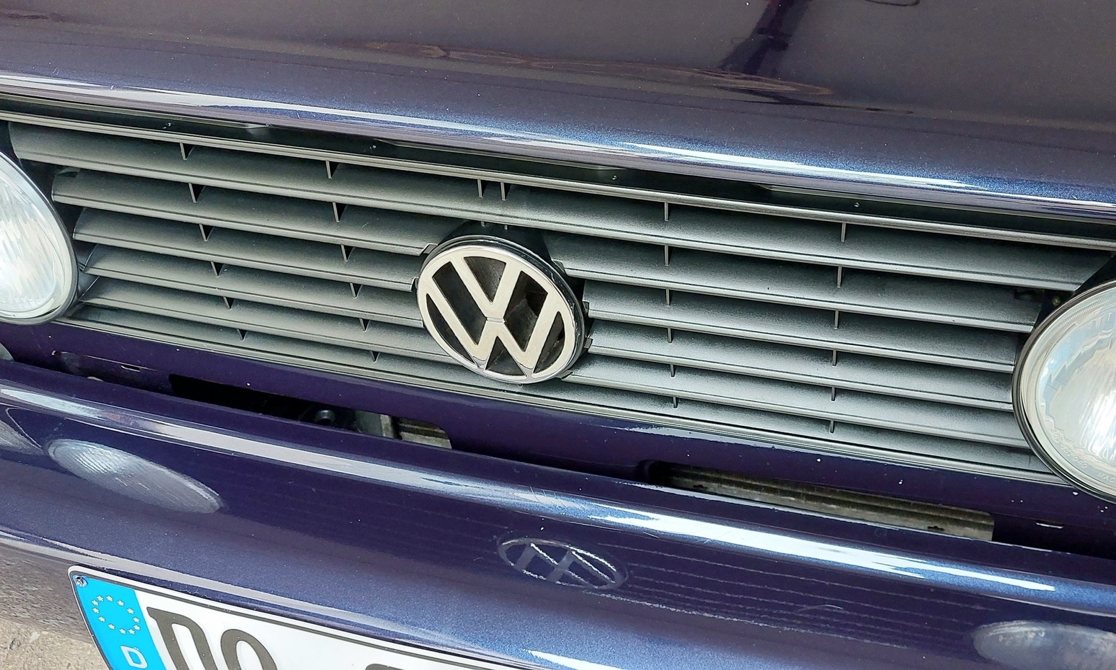

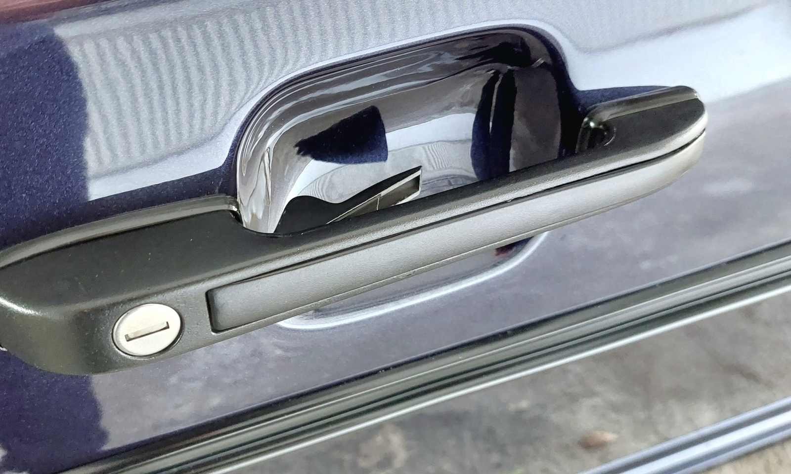

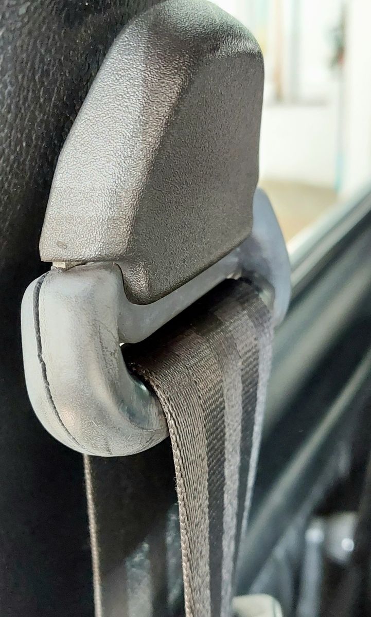

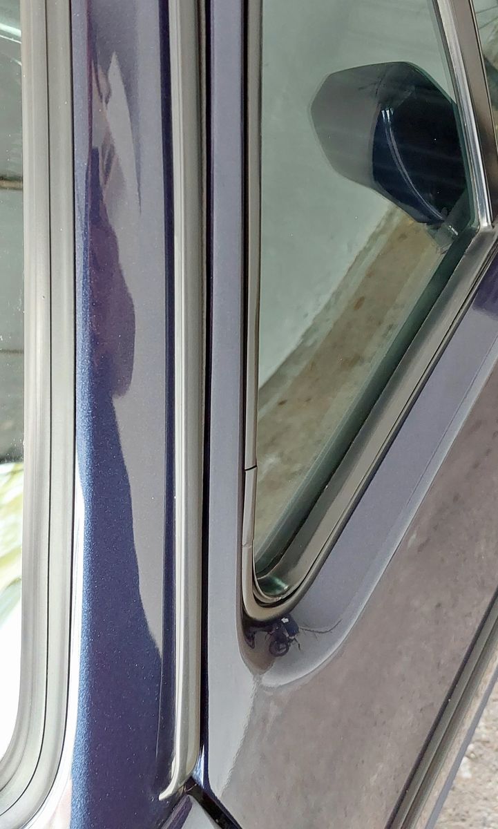

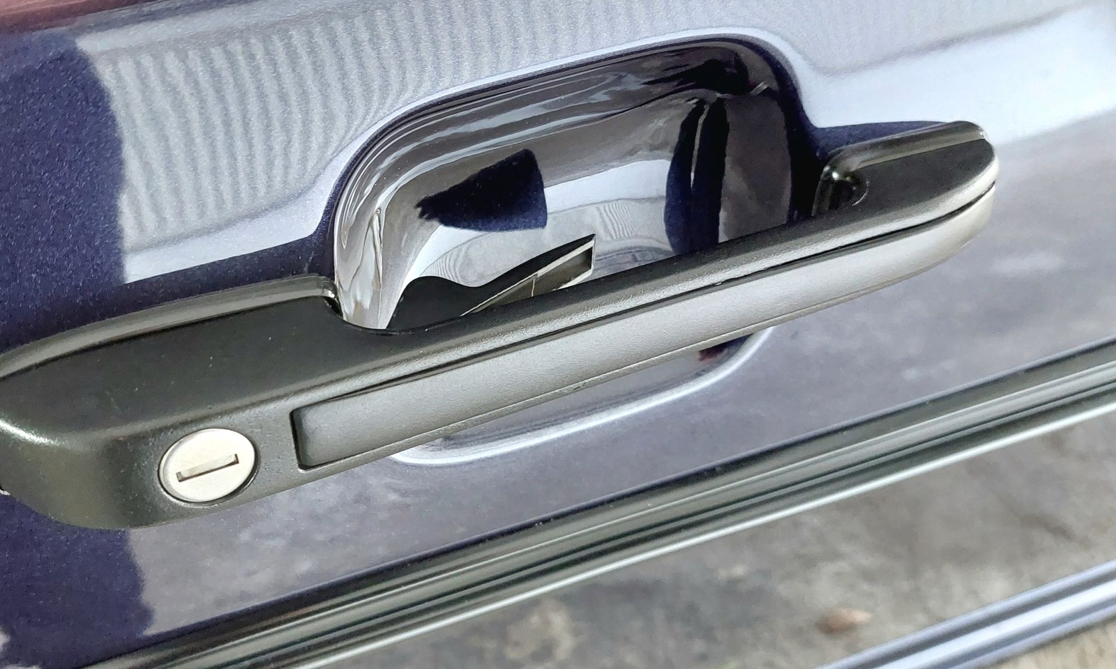

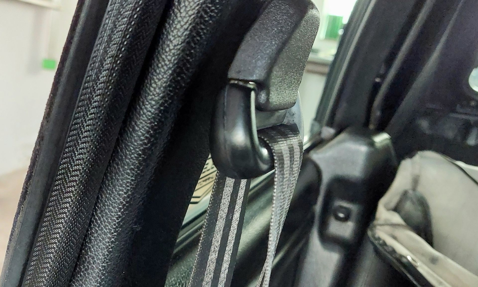

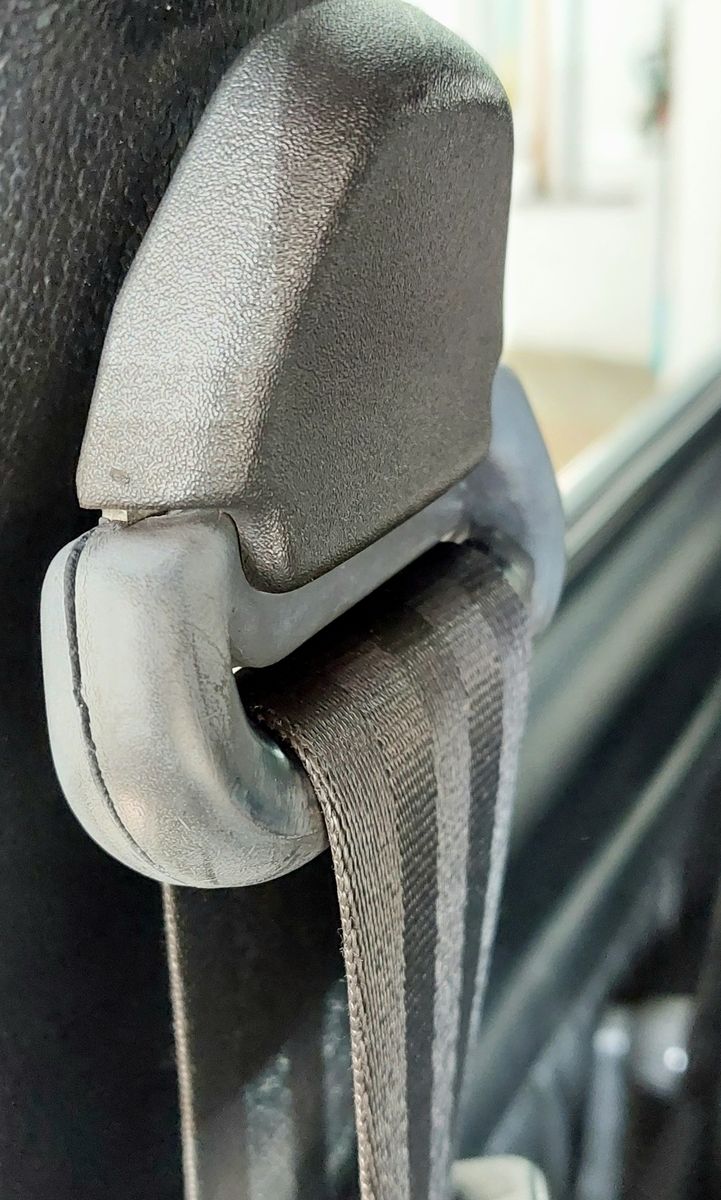

  • Anbei noch die Bilder ca 6 Stunden nach der Behandlung.
    Vorher
    Nachher
    Da werde ich noch nacharbeiten.
    Bei den Regenrinnen wird es wegen der glatten Oberfläche wahrscheinlich nicht so lange halten wie beim Rest. Wir werden sehen.

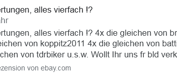

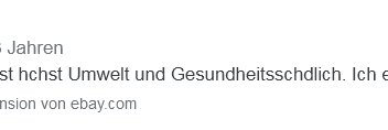

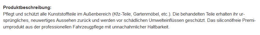

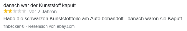

  • Geht laut Produktbeschreibung auch bei BLAUEM Kunststoff:
    Nix lackiertes natürlich...

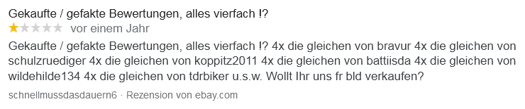

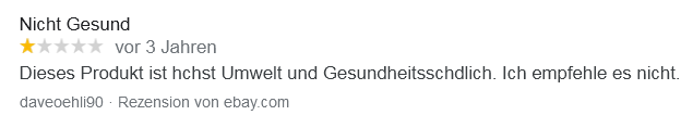

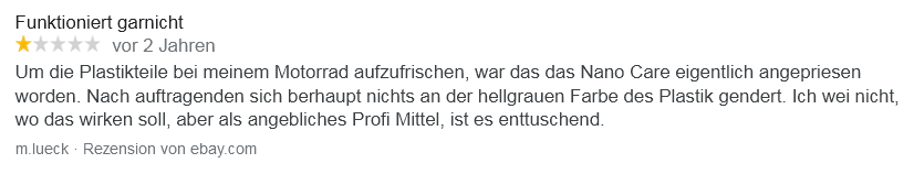

    Und schau bloß nicht auf die Bewertungen - die sind wie alle anderen auch gekauft und gefaked.
    Es ist immer besser sich sein eigenes Urteil zu bilden :thumbup:
    Aber lustig zu lesen sind die schon :hihi:
    Hier war einer der das Zeugs geschluckt hat:

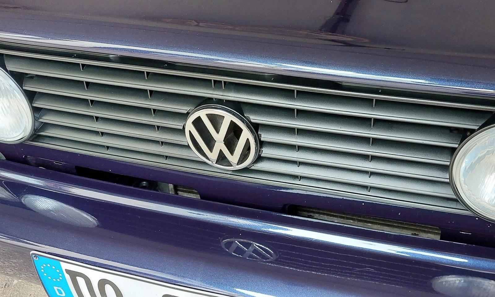

  • Geht zum Kunststoff auffrischen das gute alte Silikonspray nicht genauso gut?
    Ich hab heute mein altes Kühlergrill vorher mit warmen Fitwasser schön sauber gemacht und danach mit Silikonspray behandelt.
    Jetzt sieht wieder fast wie neu aus.

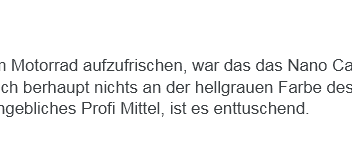

    Was ich von dem Hersteller bedingt für alte Autos empfehlen kann ist das Refresh Cockpit Care. Der Kunststoff wird komisch fleckig. Bei modernen Autos funzt es dagegen super

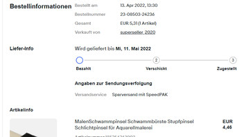

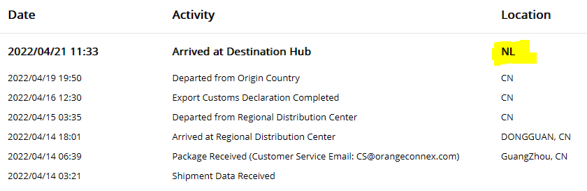

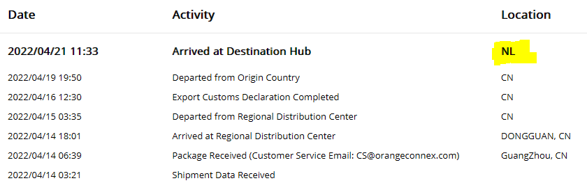

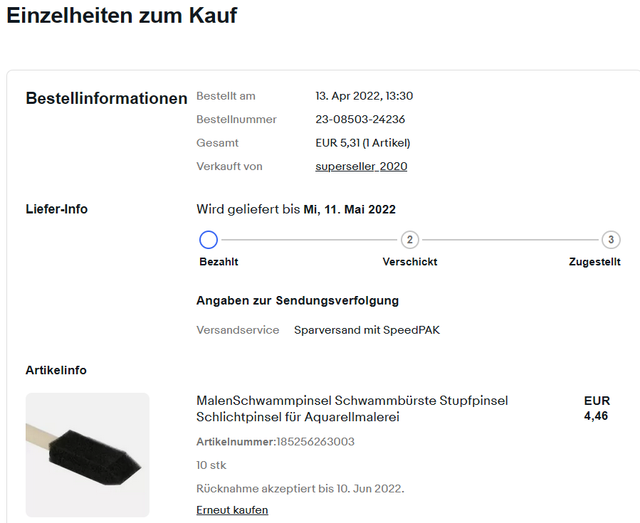

  • Meine Schwammpinsel sind gestern doch schon am Zielflughafen angekommen ()
    Am Wochenende sollen 3 Tröpchen fallen - da kann ich mich schön vor den Kühlergrill pflanzen - wenn ich die Pinsel hätte ?(
    Muß ich die jetzt mit der Gondel im Grachtenland abholen oder kommen die mit der Post-Kuh über die Grenze :?:
