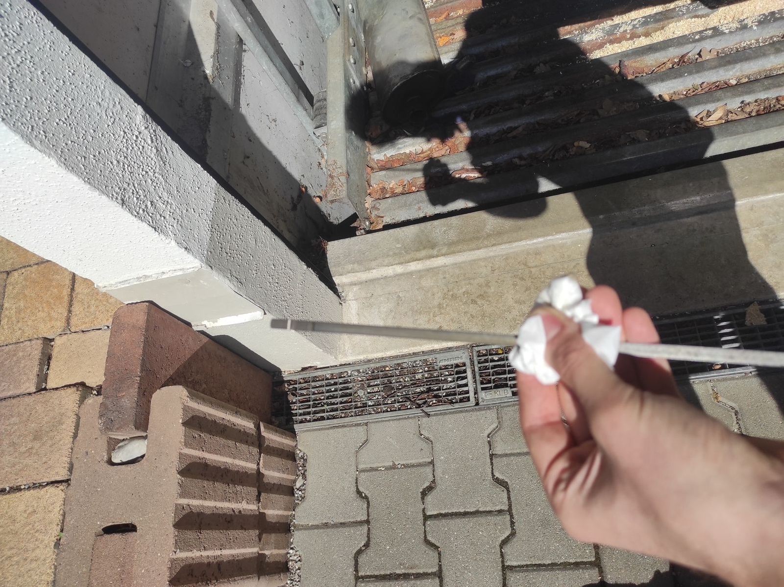

  • Hab jetzt Mal beim Öl peilstab geschaut und das was ihr gesagt hattet stimmt. Massig Öl im Benzin 😉. Eigentlich nicht wirklich witzig aber Mann darf nicht alles zu ernst nehmen. So die Frage nun wie bekomme ich das Benzin weg. Reicht ein einfacher Ölwechsel? Hab mega angst das mir der Motor jetzt Kapputt geht wegen Mangel Schmierung.
    Anbei ein Bild, bis zum Taschentuch ist Benzin am Stab. Und von Öl ist nicht mehr all zu viel zu sehen.

  • Alles ablassen, dabei noch einen weiteren Eimer bereitstellen. Neues Öl drauf.

  • Anbei ein Bild, bis zum Taschentuch ist Benzin am Stab.
    Alter Vatter ! Da haste ja den Motor zum Tank umfunktioniert =O
    Öl tanken und Benzinstand kontrollieren oder wie jetzt ? :hihi:
    Massig Öl im Benzin
    10 Punkte für den Humor :hihi:
    Lass bloss die Kippe aus wenne das Öl abläßt sonst fliegt dir die komplette Versenk-Garage noch um die Ohren :|
    Steht dein Auto oben oder unten ?
    Unten ist Kacke weil: kannste nicht anrollen lassen wenn Akku leer :hihi:
    Das ging mir im Winter mal tierisch auf die Nerven - ich war auch mal in so ner Garage drin - aber zum Glück nur kurz ?(
    Ich drücke dir die Daumen das das hinhaut und das der Kolben noch keine Riefen gezogen hat :thumbup:

    Vor nem Motorschaden brauchste keine Angst zu haben. Der lief ja nur mal kurz mit dem schlechten Öl, und das sollte er schon überleben.

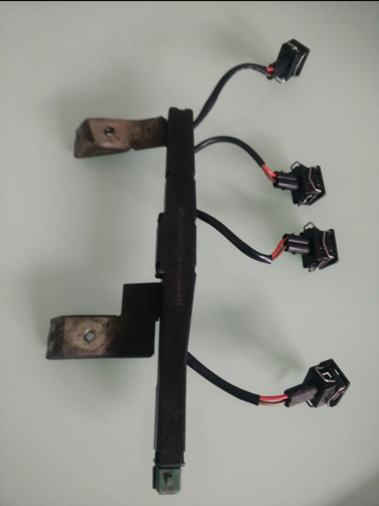

    Wenn du die Injektoren wechselst und die Einspritzleiste ab hast, unbedingt den Deckel von dem Kabelstrang abmachen und die Kabel kontrollieren. Die sind eigentlich immer spröde oder schon abisoliert/zerbröselt. Die kabel dann direkt neu machen. Beim Kollegen lag ein braunes kabel auf dem Haltebügel an. Deswegen ging es mal ne weile und mal nicht.

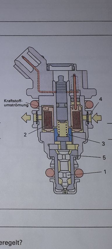

    Weil so ein Einspritzventil feinste Mechanik ist. Wenn da irgendwas verschmutzt,verkokt oder defekt ist vernebelt das Ventil nicht mehr sondern rotzt den Sprit einfach nur raus.
    Das MSG setzt nur die Spule(2) unter Strom welche den Magnetanker(3) und die Düsennadel(1) nach oben zieht.
    *das Bild ist nur ein Symbolbild und nicht vom 2H, vom Prinzip her aber das gleiche
