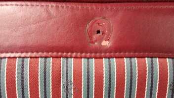

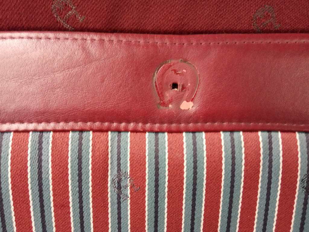

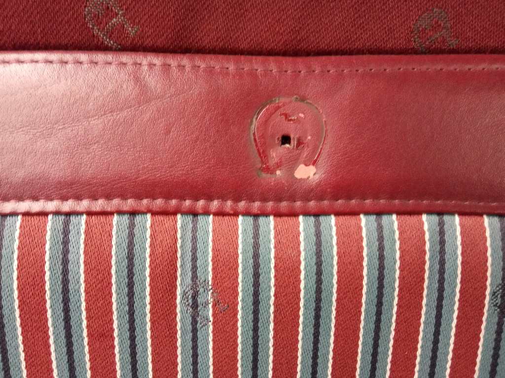

Etienne Aigner Emblem vom Sitz abgefallen
Zum Sattler gehen - der biegt dir an der Lehne unten ein paar Blechnasen um - zieht den Bezug ab und klebt dir mit seinem Spezialzeugs das Emblem rückseitig wieder an
Ich selbst würde gar nicht erst anfangen da rumzufummeln - hält sowieso nicht lange
So ein Sitzbezug abziehen und wieder draufziehen ist kein Hexenwerk, das sollte ich auch noch selbst hinbekommen. Nur um das Emblem aufzukleben, braucht der nicht ab. ABER ich bezweifel dass es mit nur Kleben getan ist.

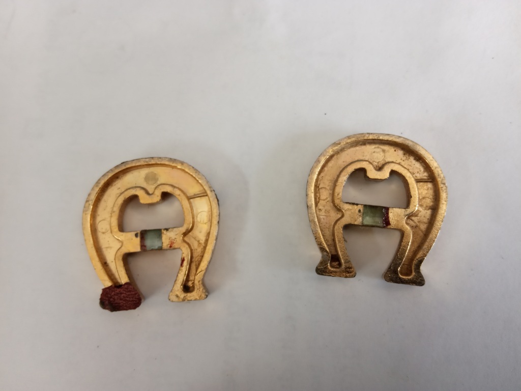

Der klebt da einen 4-Kant rein - sieht rechts wie links hübsch symmetrisch abgebrochen aus
Dann mach das doch mal. Wetten das du in den Lehnen die abgebrochenen Reste findest

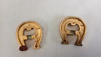

danke, jetzt weiss ich wenigstens wie das eigentlich aussehen muesste. Ich werde also wie von Phoenix vorgeschlagen mal in den Lehnen nach dem "Rest" suchen und versuchen das mit Sekundenkleber wieder anzukleben.
Je nach Material kann man das auch vorsichtig löten. Evtl mal bei einem Schmuckheini anfragen
Das ist Plastik, da geht Loeten nicht.

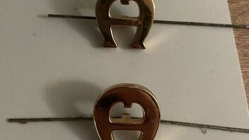

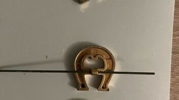

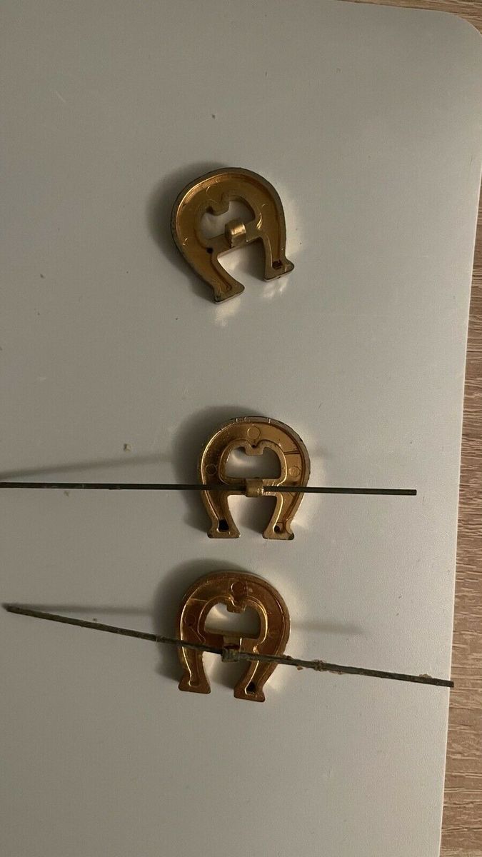

Original ist das kein Plastik. Zumindest ich habe noch keine aus Plastik gesehen.
Wäre mir auch neu. Evtl gab es mal eine Umstellung, wer weiß. Wenn Plaste sollte kleben kein Ding sein
Bin extra nochmal in die Garage gegangen. Ist Plastik.

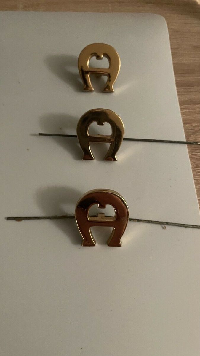

Wir haben auch sowohl Plastik als auch Metallembleme, die Metall haben wir letztes Jahr nachgekauft.
Wo gab es die denn noch fuer einen vernuenftigen Kurs? 100 Euro fuer voellig abgegriffene werde ich nicht ausgeben.
Billlig waren die auch nicht, habe sie glaube ich damals für 80€ bei https://www.cabriozentrum.com/ gekauft. (Metall)
