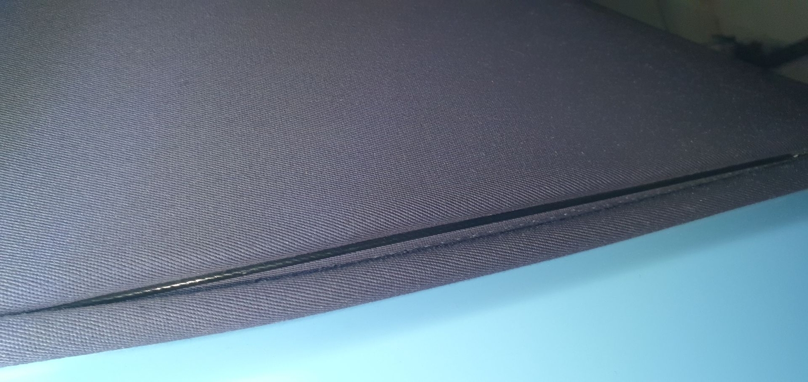

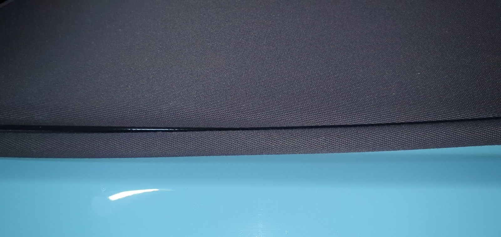

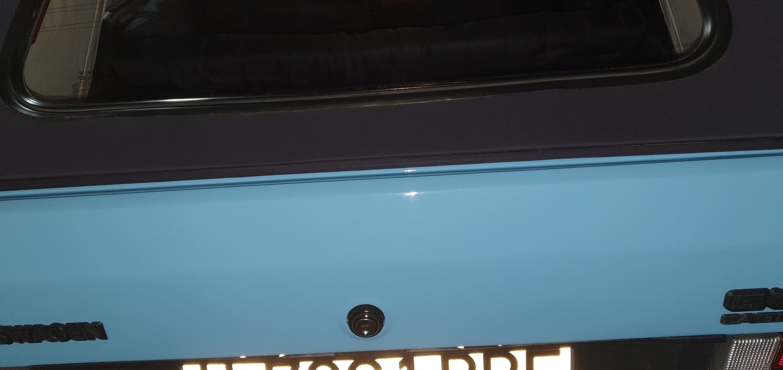

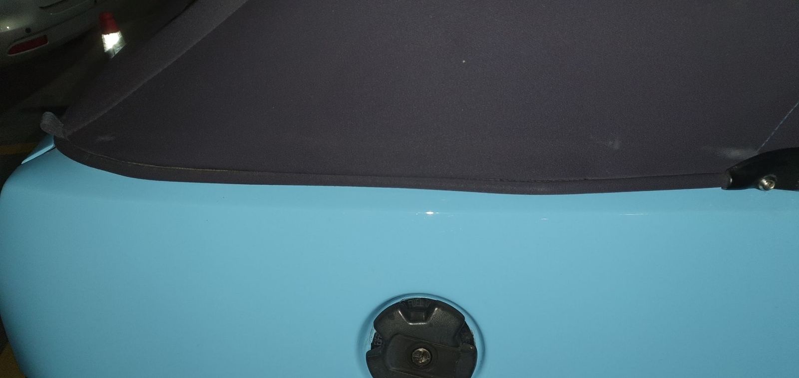

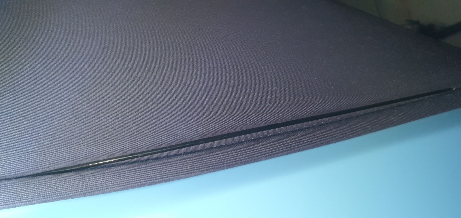

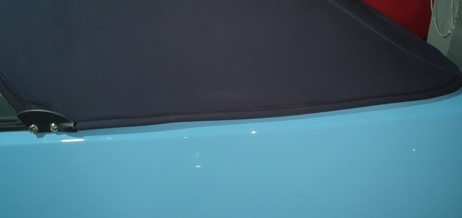

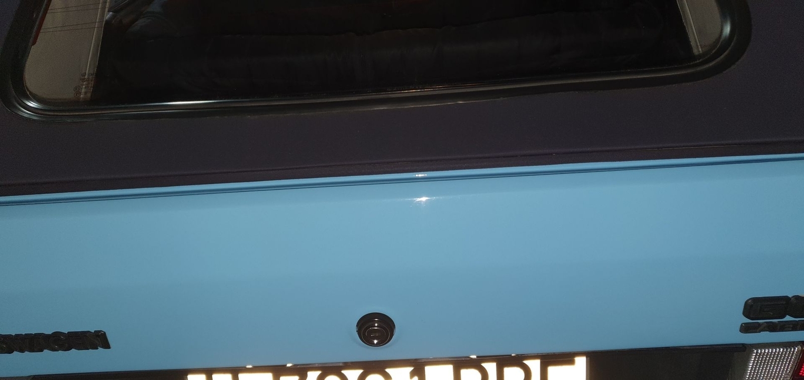

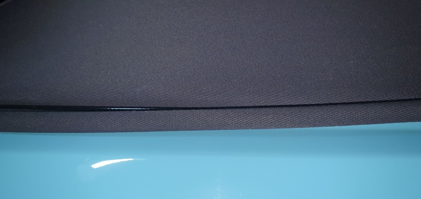

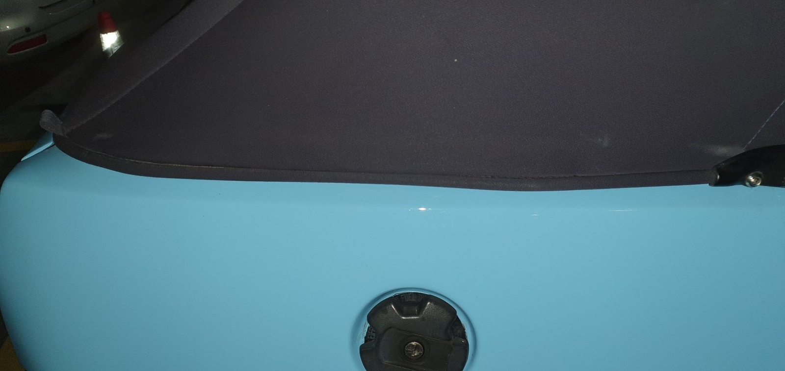

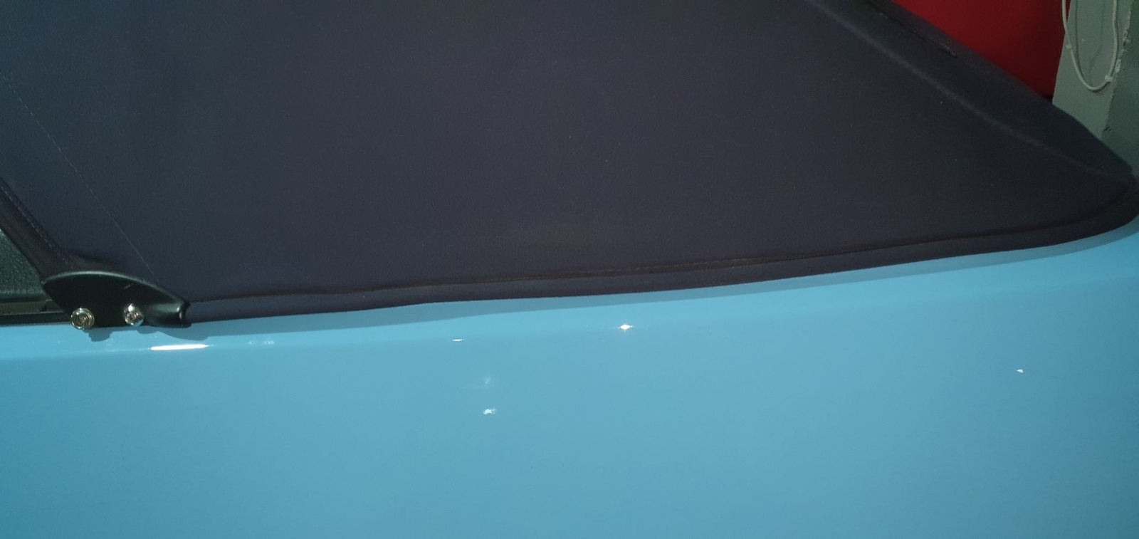

  • Hola, ich hänge mich mal an diesen Faden ran, mit der Frage: ¿ Besteht hier Handlungsbedarf ?
    Hinten ist anscheinend noch alles bestens, vergass ich aber zu fotografieren
  • Da kannst höchstens versuchen das Seil noch etwas nachzuspannen.
    Das sitzt nicht richtig in der Führung. Erstmal richtig rein drücken und dann spannen. Evtl eine zweite Person zur Hilfe nehmen.
  • DAS hatte ich befürchtet || .
    Werde mich morgen mal dranmachen.
  • Aber nicht übertreiben. Stück für Stück
    Hola Markus,
    ich weiss, habe es ja neu eingezogen, hat sich aber offensichtlich "etwas" gelängt :/
