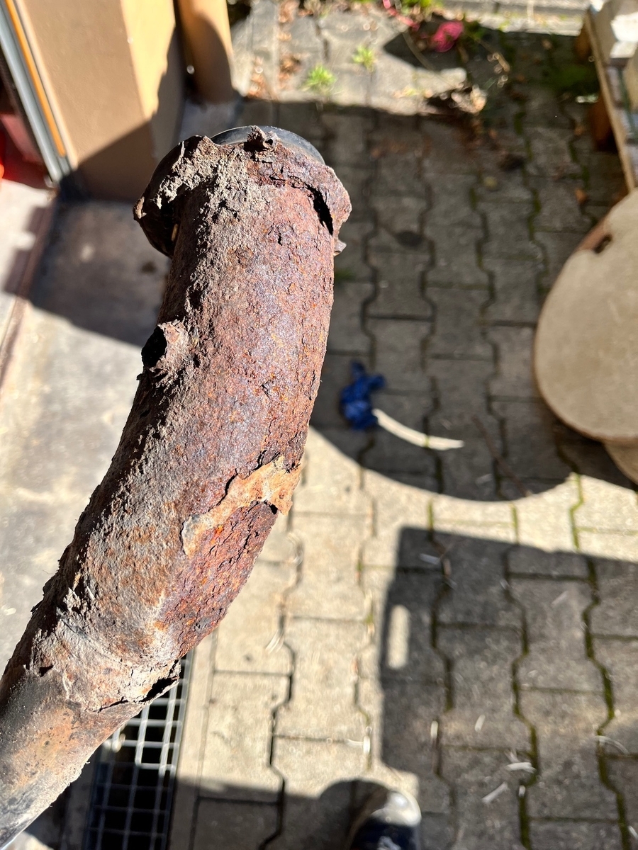

    Als das Lenkgetriebe drin war habe ich eine Probefahrt gemacht, kurz zur Tanke um wieder voll zu machen, da vernehme ich schon Benzingeruch obwohl der Tankdeckel noch zu war :/
    Nichts dabei gedacht und wieder ab nach Hause…
    Am nächsten morgen eine Benzinlache unter dem Auto. Bei der Spurensuche stellte sich heraus dass es oben von Tankrohr kam, also habe ich dieses ausgebaut und das Unheil kam zum Vorschein:

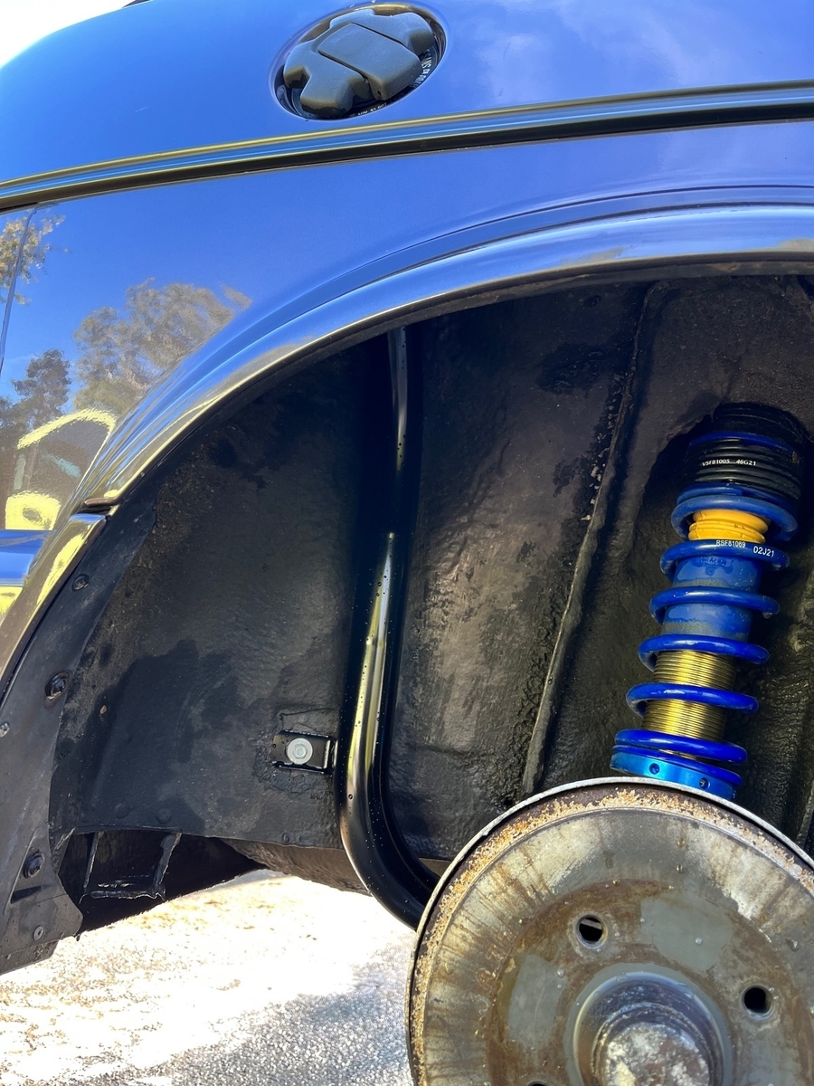

    Also ein neues Tankrohr über Oldtimerwerk besorgt, leider passte hier der Halter ganz und gar nicht und war um ca. 30 Grad versetzt…
    Also Halter ab, neu verschweißt, lackiert und im Anschluss eingebaut:
    Wieder eine Fehlerquelle weniger…
