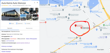

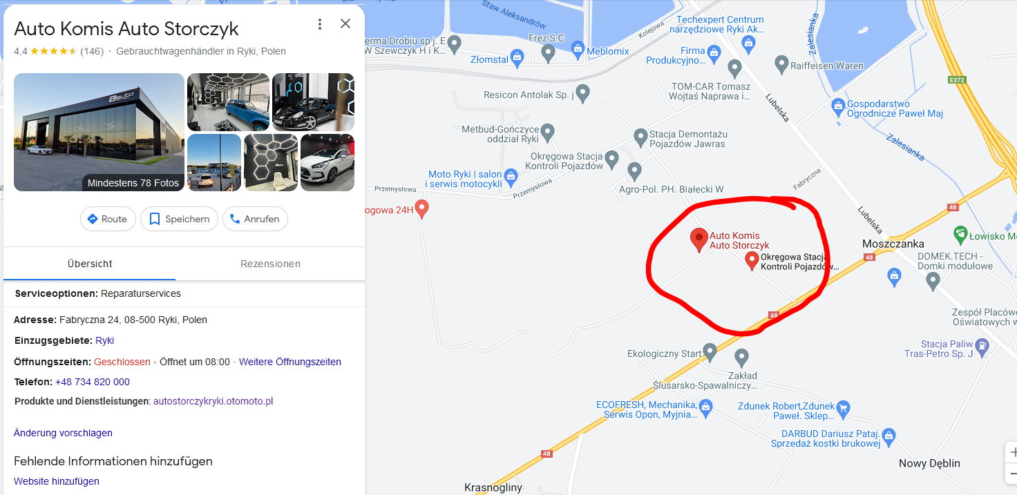

  • Laut Google sieht die Fachfirma so aus.........

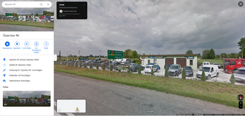

    Opactwo 96 ist hier: *KLICK*
    (Die Goggel-Aufnahme ist über 10 Jahre alt)

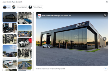

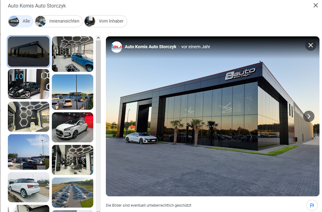

    Das Foto mit dem imposanten Gebäude auf deren Website stammt allerdings aus Ryki:

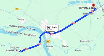

    Das ist 16 Kilometer vom Getriebeüberholungsort entfernt:

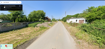

    Dort befindet sich "Auto Szyby" - allerdings unter der gleichen Webadresse zu finden:
    Der eine repariert und der andere verkauft. So sieht das für mich aus.
    Das ganze Konsortium ist ein Riesenladen und unter Autoreparatur und -Handel einzuordnen: *KLICK*
    Hier die Bewertungen: *KLICK*
    Dabei geht es allerdings nur um Autokäufe !!!

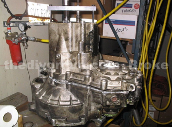

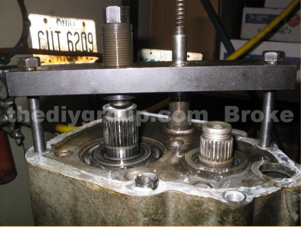

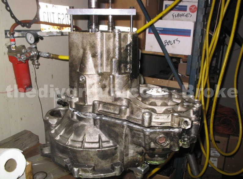

    Wie ziehst du das Gehäuse von dem Getriebe ab
    Welche Art von Abziehern ist dafür am besten geeignet?
    Eigenbau ? --> http://www.brokevw.com/teardown.html

  • Das Eigenbau Ding sieht interessant aus.
    Mit normalen 2 oder 3 Arm abziehern ist es nahezu unmöglich. Das könnt ihr mir glauben. :hihi:
    Das Öffnen des Gehäuse hat immer am längsten gedauert und hat die meisten Nerven gekostet.
    Beim 4. Mal Gehäuse öffnen ist der Ringschlüssel durch die Garage geflogen. :wut:
    Irgendwann werd ich mich nochmal an mein altes Getriebe rantrauen. Das kann nicht sein dass ich mich von so was simplen wie nem alten 020 Getriebe geschlagen geben muss. :cursing:
  • 2und Dreiarmabzieher habe ich n Set.
    Das Gehäuse hab ich irgendwie mit Werkstattmitteln getrennt, wahrscheinlich aus Winkeleisen ...
