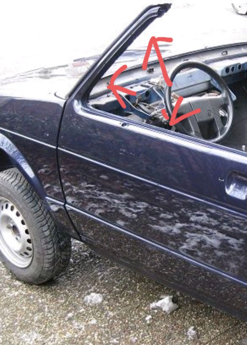

    Jetzt steh ich noch vor dem Problem, wie ich die Zierleisten der Fensterschachtleisten abbekomme, ohne das Dreiecksfenster auszubauen.
    Fensterschachtleisten nach oben abziehen ist mir soweit klar, allerdings sind die Zierleisten Richtung Dreiecksfenster miteinander verbunden...seufz

    Das Dreieck Fenster MUSS raus!
    Die dünne Zierleiste ist ein Teil mit der Dreieckscheibe.
    Also erst die obere "Gummi" Schachtleiste demontieren und dann ist nur noch die dünne Metalleiste der Dreieckscheibe da...
  • Hast du Ausstellfenster verbaut? Du bekommst auch die untere Zierleiste nicht ausgebaut wenn das Dreiecksfenster nicht ausgebaut wird. Abkleben ist für mich keine Option weil neuer Lack auch unter die Zierleiste gehört :thumbup:
    Wenn es eine feststehende Scheibe ist, ist der Ausbau nun wirklich kein Hexenwerk
  • Nee,du ziehst die Scheibe raus und dann kannst du die Zieleiste abmachen. In der Tür ist eine Kante wo die Leiste rein gedrückt wird.
    Du löst den Steg in der Tür,hinter der Verkleidung und am oberen Türende. Oben musst du die Dichtung raus nehmen. Ist alles raus, kannst du das Fenster raus nehmen.
