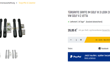

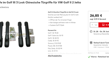

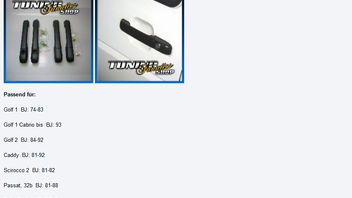

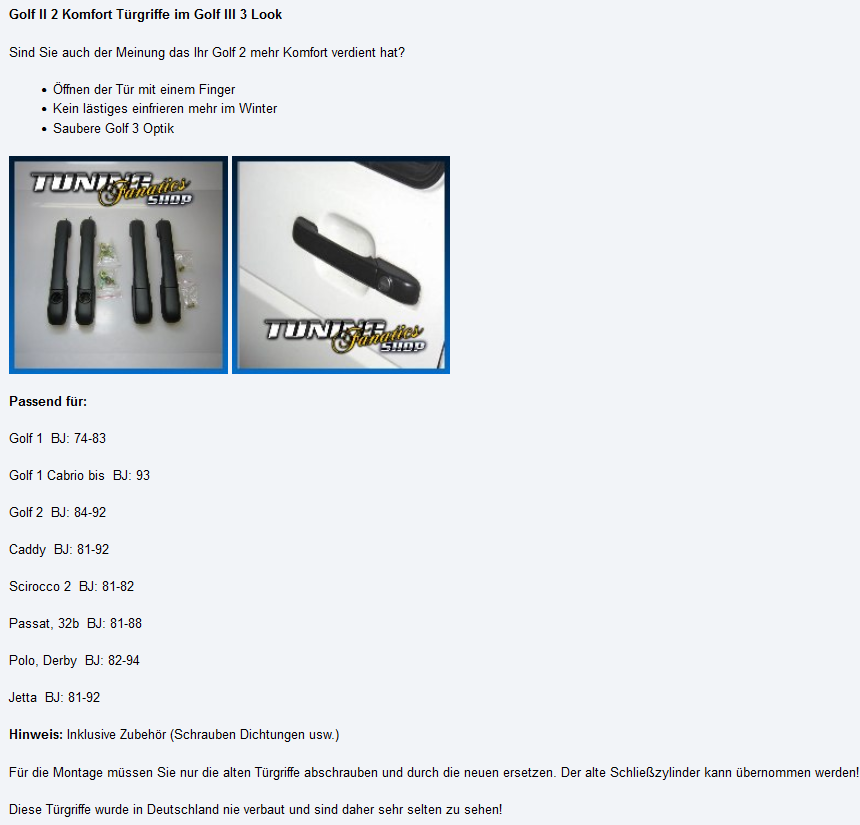

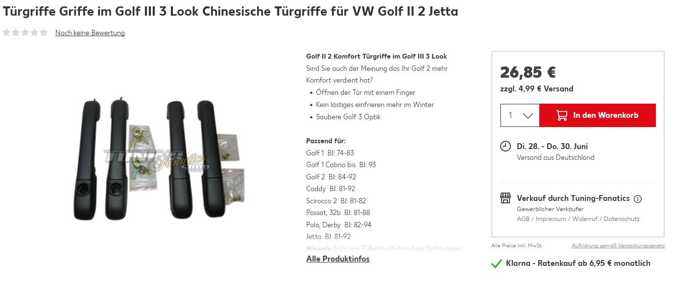

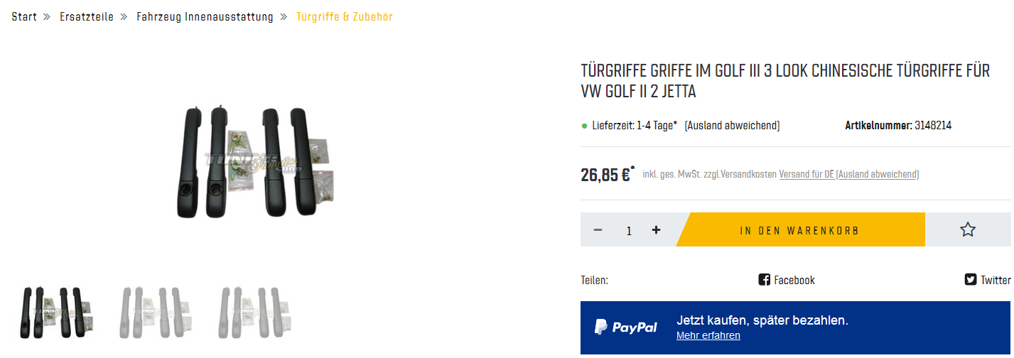

  • Das sind die sogenannten "China-Griffe" in Golf 3-Optik:
    So sehen die orginalen Griffe aus:
    Autoteile, Kfz-Teile & PKW-Teile - Bis zu 50% sparen
    Hinweis: Die gibt es auch für ~12 € inclusive Versand !
    Aus China kommen die irgendwie alle...
    Welche von denen was taugen ?
    Ich kann mir nicht vorstellen das die für 35 € unbedingt besser sind als die für 12 :|
    Die Erfahrungswerte sind da unterschiedlich
    Gebrauchte originale sind dabei irgendwie die bessere und stabilere Wahl 8)

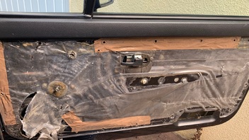

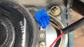

  • So da man mir heute einige Termine abgesagt hat habe ich mich mal ans zerlegen der Türe gemacht.
    Verstehe nicht warum der Lautsprecher Aussetzer hatte?! 😂😂😂
    So erste Teil geschafft.
    Mir ist aufgefallen das die Tür unten sehr feucht ist. Als ob das Wasser da nicht ablaufen kann.
    Und mit was würdet ihr die beweglichen Teile nach Ausbau schmieren? Also Fensterhebern usw
    Einmal editiert, zuletzt von Samson450 ()
  • Vor Allem würde ich die hintere Schiene für den Fensterheber fetten und natürlich die Scherenmechnik, die Türfeststeller prüfen, die Türschlösser und die Mechanik der Türgriffe fetten.
