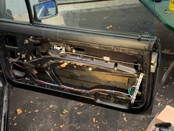

    So Linke Tür durfte ich auch zerlegen.
    Sitze raus und die Gleitstücke anschauen.
    Was man alles findet. Udo wollte ihn nicht benutzen. Er findet seine Wimpern sind toll genug.
    Naja war das Gute noch nicht von ab. 😂😂😂
    So neue Durchführung in den Türen. Sieht gleich viel besser aus. Udo musste zwar schweres Gerät nehmen, aber das habe ich gerne akzeptiert.

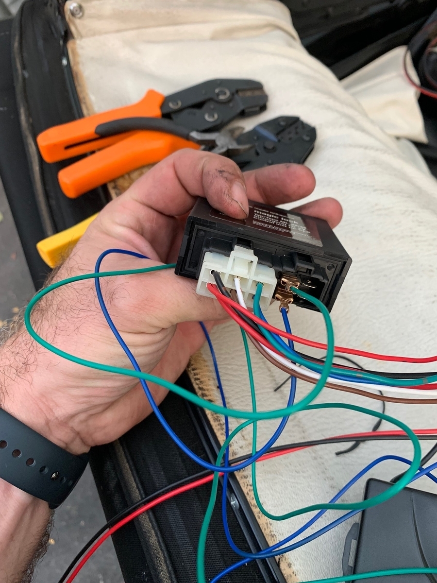

    Uiiii nun ist die ZV dran. Irgendwie habe ich mich da mehr gefreut darauf als Udo. Hat sich aber geändert als ich die ganzen Kabel gesehen habe.
    Junge sieht das stimming aus. Als ob es nie anders sein sollte.

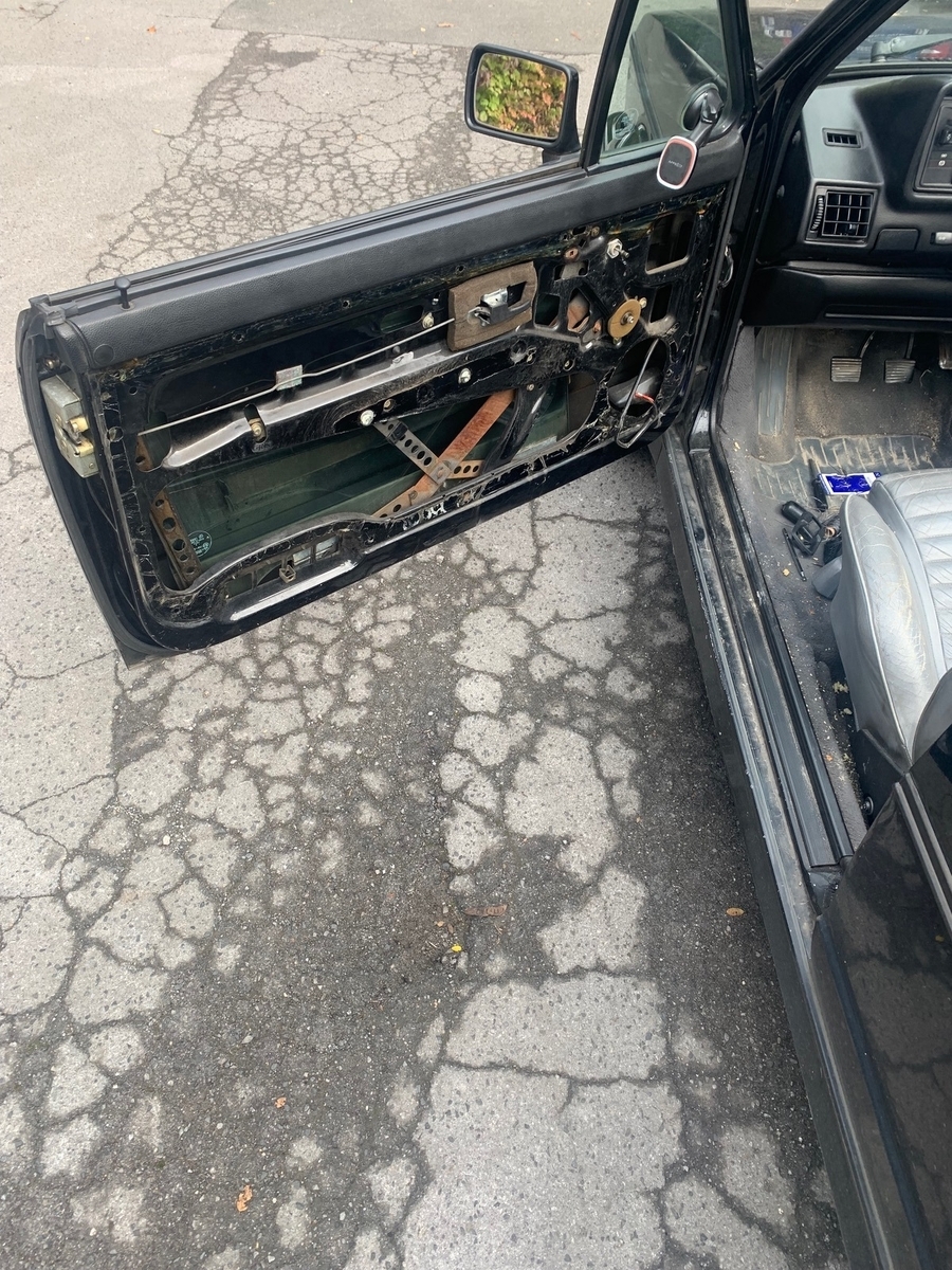

    Langsam wird es dunkel. Aber links ist auch fertig.
    Sieht noch besser aus als rechts. Macht wahrscheinlich die Übung. Klar auch das die Lautsprecherkabel auch neu kamen. Nachdem die originalen einige „Sollbruchstellen“ hatten.

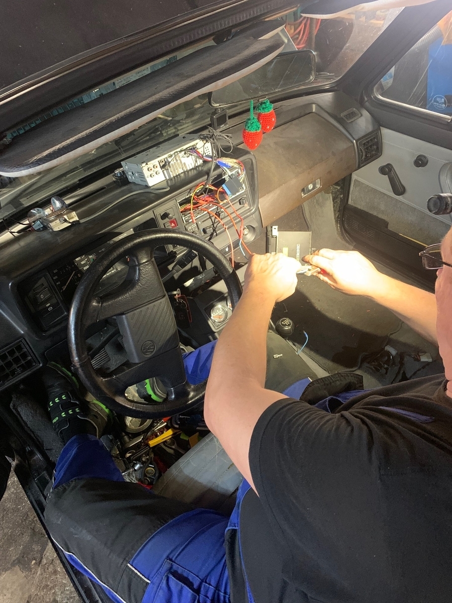

    Die Rundinstrumente nehmen ihren Platz ein. Udo verkabelt als ob er nie was anderes gemacht hat. Ich stehe nur staunend daneben. Ab und zu traue ich mich auch zu fragen. Will ja was lernen. Und nach der Erklärung von Udo wird es mir auch klar „wie,wo,was“. Eigentlich ganz einfach wenn man es weiß.
    Wunderschöne Stecker hat er genommen. Was er alles hat. Der Wahnsinn.
    „So das packen wir da hin. Und das kommt da hin. Und dieses Kabel kommt da hin. Und dann das noch da. Kannst du mir noch folgen?“
    Nein lieber Udo. Nach knapp 10 Stunden schrauben und Elektrik fällt mir das etwas schwer. 😂😂😂

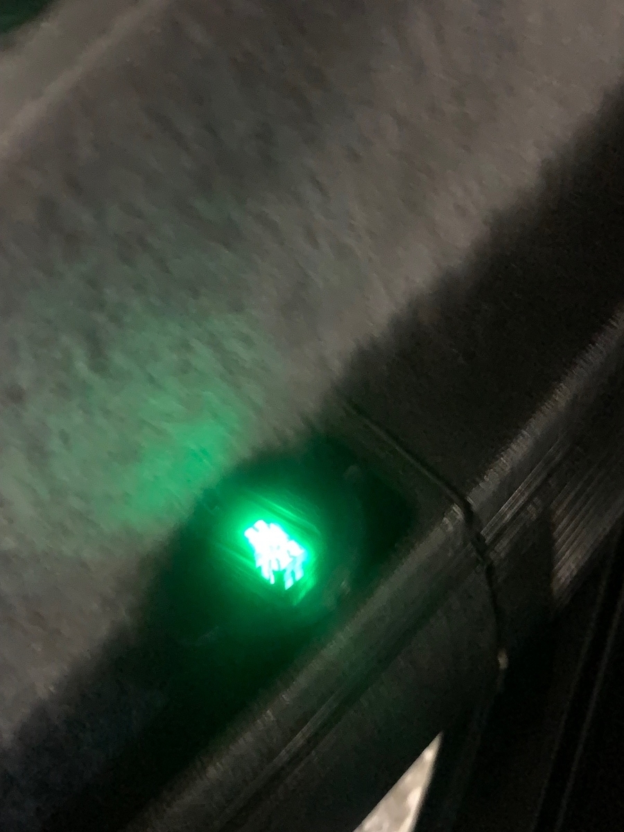

    USB Dose sitzt und macht was sie tun soll

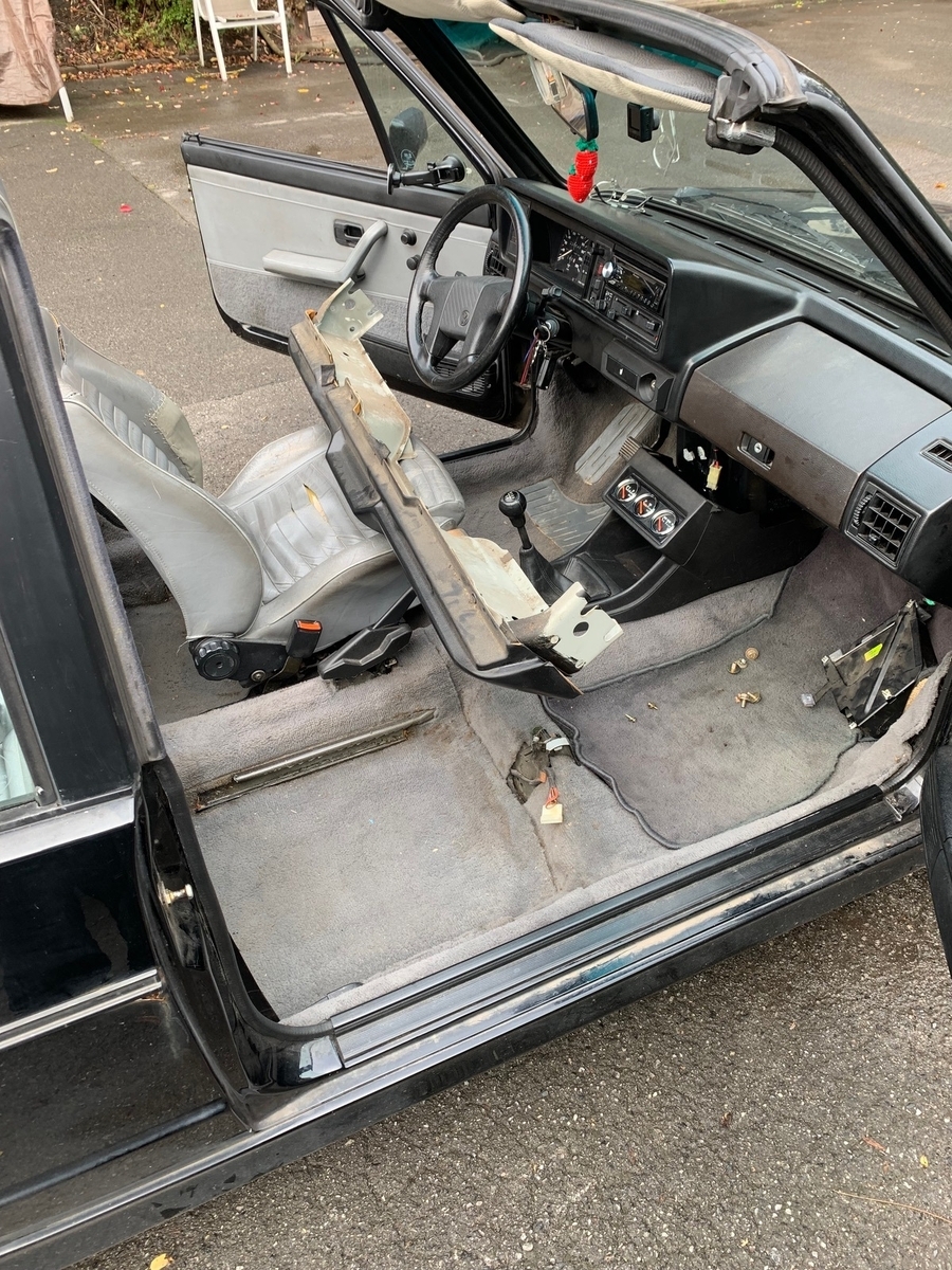

  • Rundinstrumente sind rund, leuchten und funktionieren.
    da hätte ich aus eigener erfahrung eine anmerkung zu:
    wenn das zusatzinstrument für die öltemperatur rechts sitzt, schaut man vom fahrersitz während der fahrt immer schräg auf die anzeige und kann nicht wirklich erkennen, ob es nun 90 grad anzeigt oder es doch schon 100 sind.
    ich würde es beim nächsten mal bei mir ganz nach links setzen. dann lässt es sich genauer ablesen
  • da hätte ich aus eigener erfahrung eine anmerkung zu:
    Danke für den Tipp. Aber mein innerer Monk meinte von klein nach groß. Also Druck, Volt, Temperatur. 😁

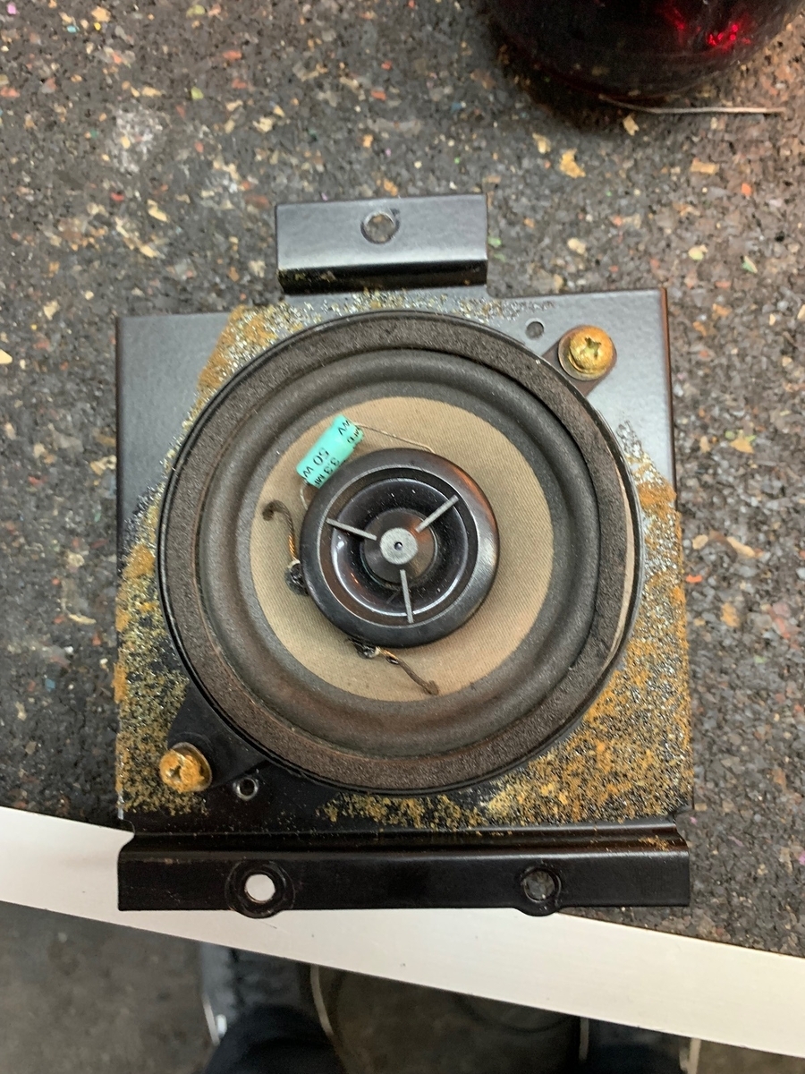

    Habe in den hinteren Verkleidungen noch Lautsprecher gefunden. Aber sie waren nicht angeschlossen. Warum frage ich mich.
    Ein paar gute gebrauchte gab es dann noch als Ausgleich.

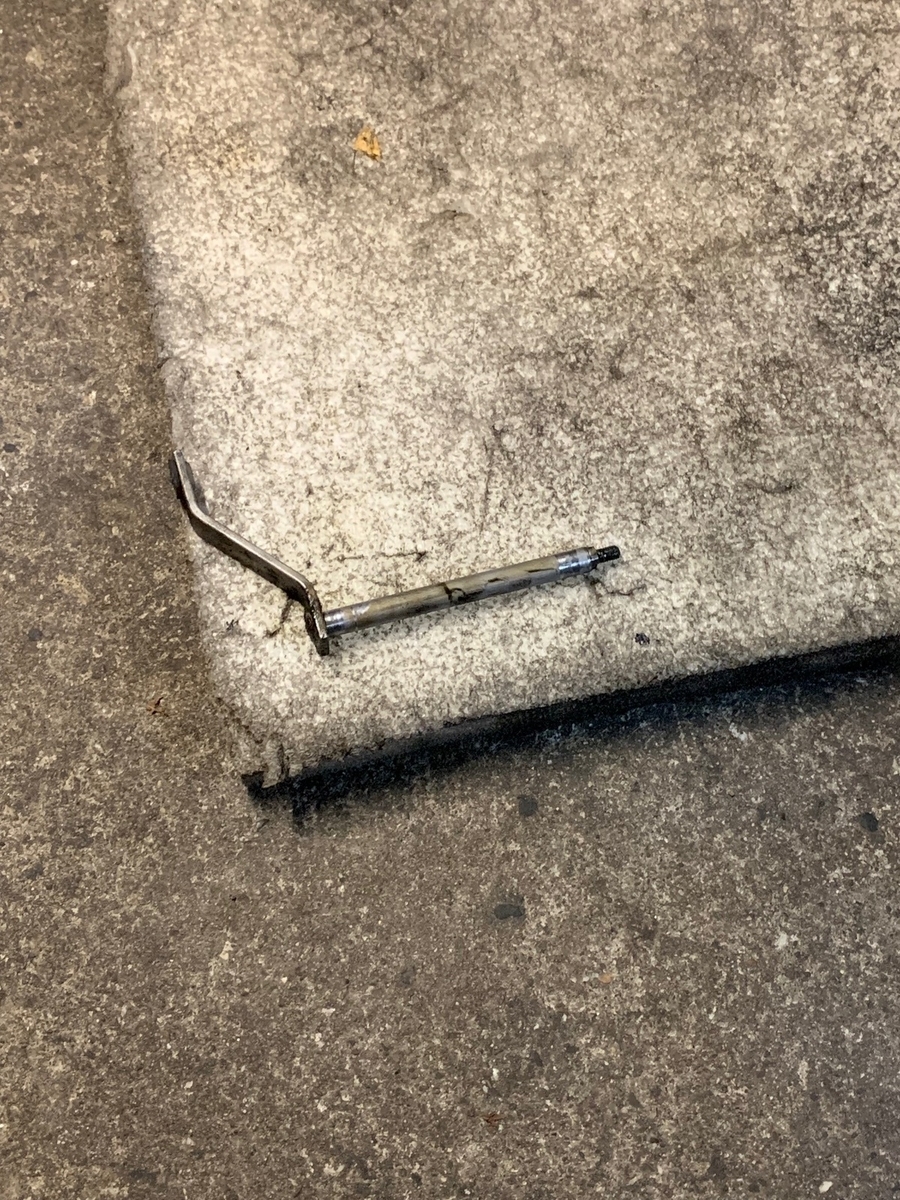

    Gehört das so?
    Es werden immer mehr Teile.
    Das ist doch noch gut gewesen?
    Also andere Seite war auch noch top

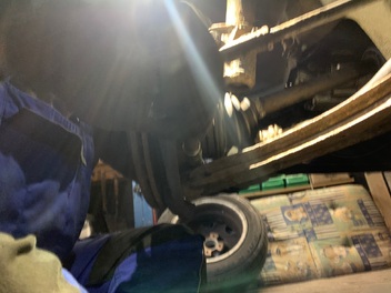

  • So Tag der Heimreise. Und was ist.

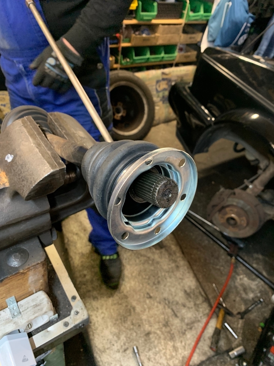

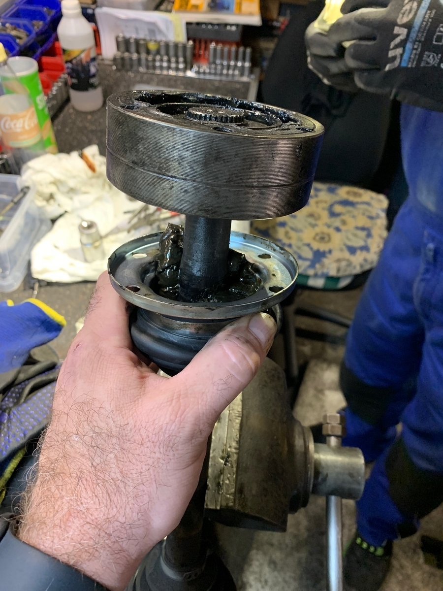

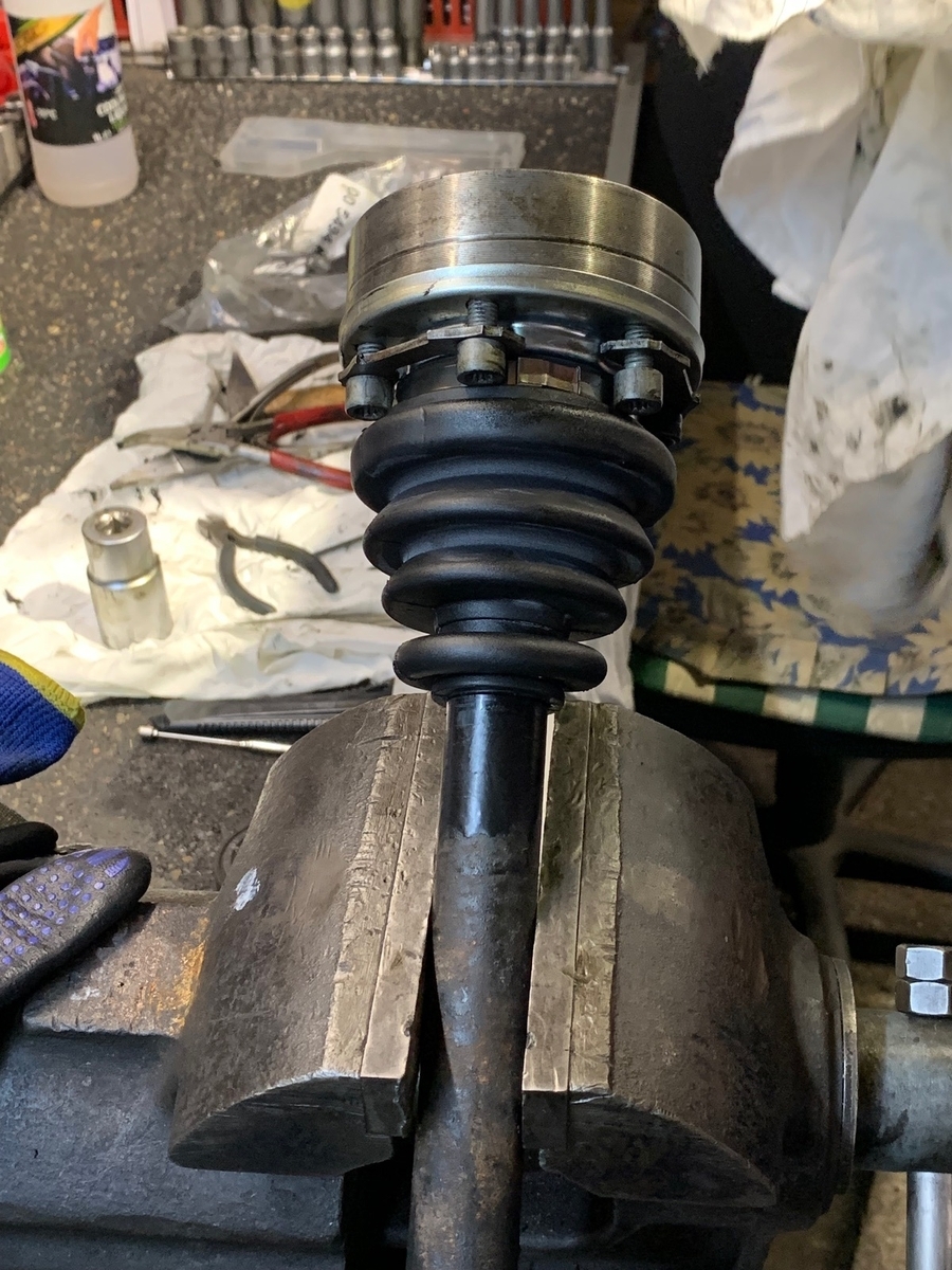

    Udo um 4 Uhr wach gewesen. Überlegt was tun. Warum? Gestern hat er noch gesehen das die linke innere Antriebswellenmanschette 2 Teilig ist. Wegen fett musste man sich keine Sorgen machen. War keins mehr da. Aber wer Udo kennt, weiß das er niemand defekt vom Hof lässt. Gut das er noch eine Manschette hatte und die passt. Also ran ans Werk.
    Das war der eine Teil der Manschette.
    Warum die Welle so raus kam? Ganz einfach. Kein Sprengring dran. Warum auch. Waren Profis am Werk.
    Den Rest noch entfernen.
    Da ist es ja
    A hole in one 😂😂
    So sitzt gut das neue Teil.
    Schick
    Zusammen mit Sprengring. Der Schwabe sagt „des hebt“.
    Immer dran denken. Heben net lupfen.
    Noch etwas fett rein
    Wie neu 😍

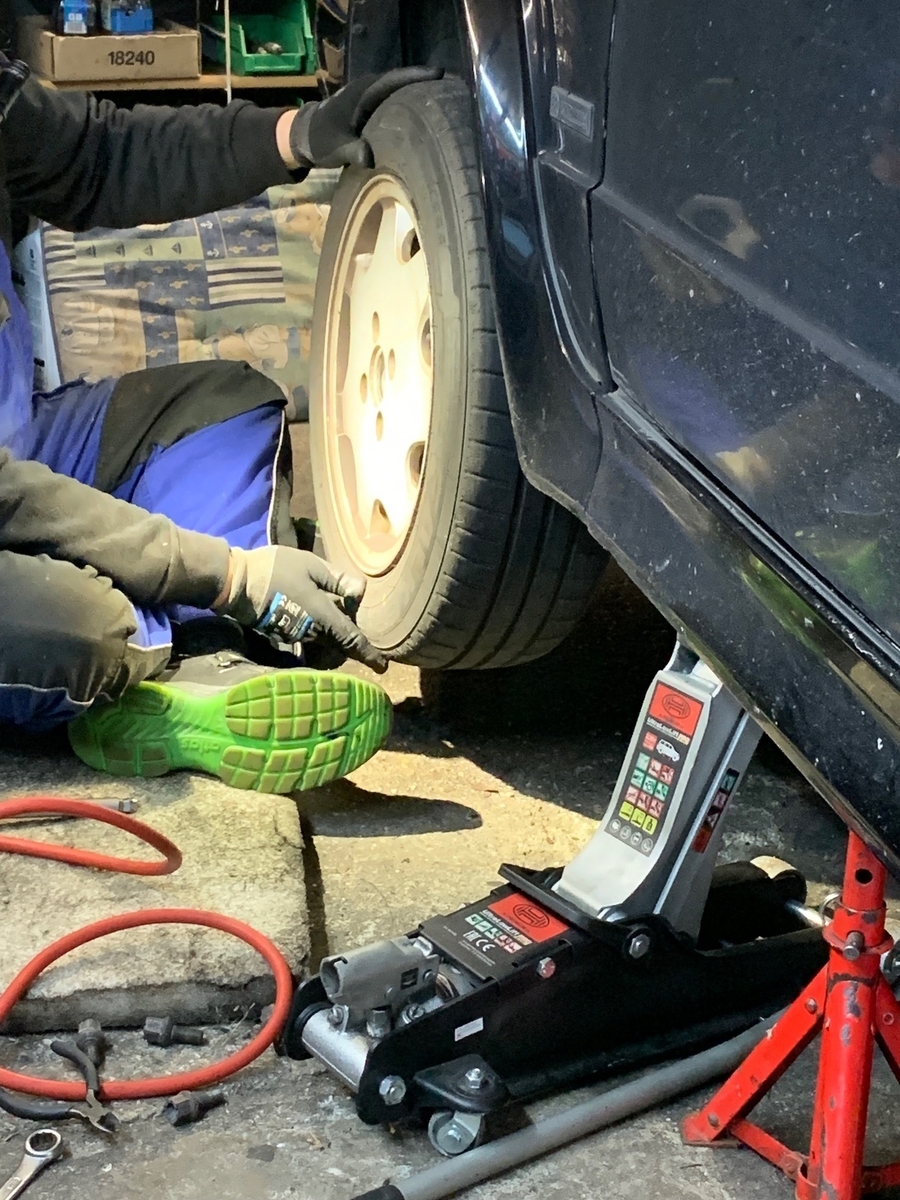

    Rad drauf
    Udo immer mit Spaß an der Arbeit
    Jetzt noch der Mister Newton der seine Meter machen muss. Und dann ist es fertig. Ich würde sagen ca. 60 Minuten wenn man die Pause und Material suche abzieht. Ist schon sehr schnell. Wenn es überhaupt so lange war.
