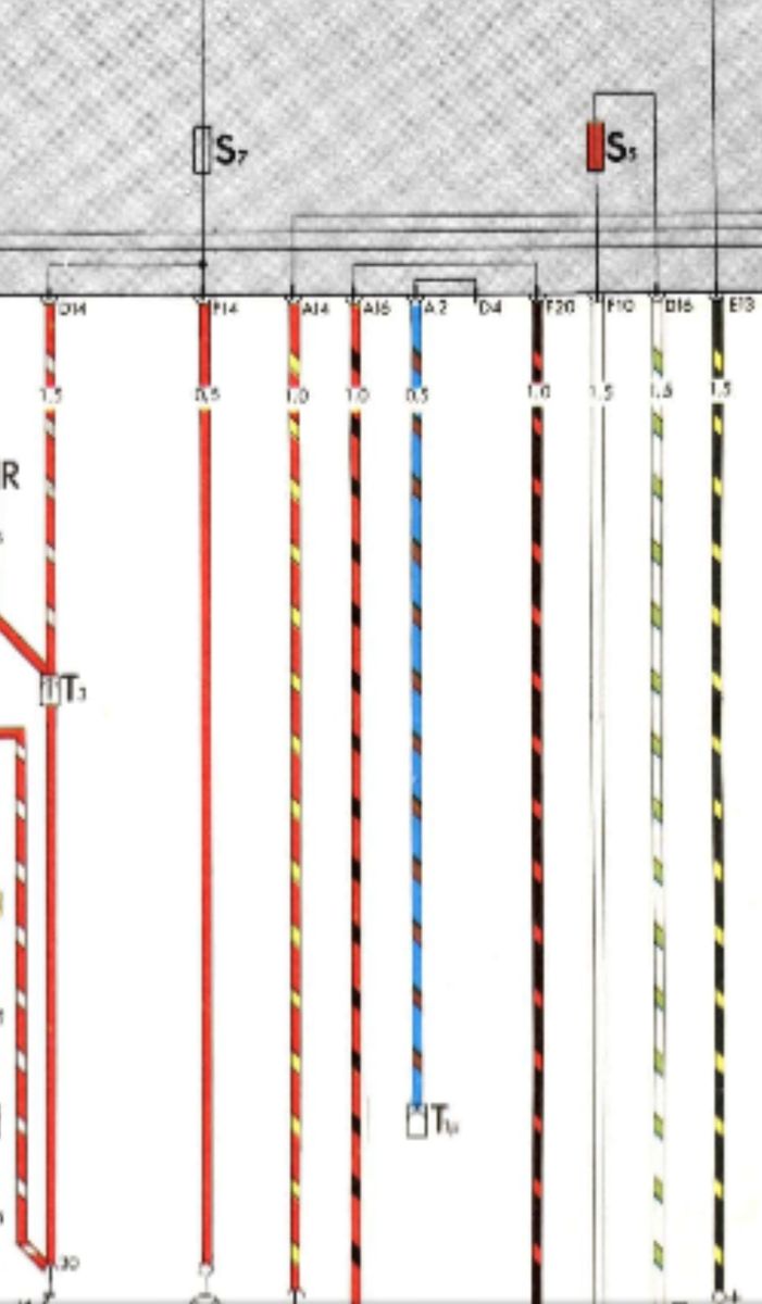

Ich hab heute mal den Sonntag dem Kabelbaum gewidmet. Mal alle Leitungen durchgeklingelt und die Pinnung nachkontrolliert. Und mal alles von Dreck und Korrossion befreit. Der SLP ist nur leider etwas unscharf. Weiß einer wofür der 2.PIN im Stecker A ist? Der geht in eine Steckverbindung T... und den Rest kann ich nicht erkennen.
T1p - Steckverbindung, einfach, am Bremslichtschalter
(Golf 1 GTI und Golf Cabriolet GLI, Ab August 1979)
Danke, den SLP hab ich auch schon ausgedruckt. Der ist nur leider sehr unscharf. Die kleinen Buchstaben hinter den Steckern kann man kaum erkennen. Der SLP war mir aber schon ne große Hilfe, wer auch immer den mal veröffentlicht hat: vielen Dank dafür.

Jetzt wo ich auf meinen Getriebedichtsatz warte dachte ich mir ich bau mal die Kabelbäume wieder ein. Allerdings werfen mir diese ganzen einzelnen Steckerpins viele Fragen auf. Speziell auch die Belegung des Strckfeldes G.
Wo hat dieses Steckerkonstrukt sein Gegenstück?
* aktueller Stand: Gegenstück gefunden, Funktion der Leitung unbekannt.
Wo kommt dieses Weiss Grüne Kabel hin welches hoch zum Tacho geht?
Ein Bild einer fertig angeschlossenen alten ZE wäre sehr hilfreich. Einen Passenden SLP hab ich bereits.
Kann mir wenigstens einer verraten wofür das grüne Kabel im 2. Bild ist und wo das hinkommt?
wo geht denn das andere Ende hin ?
zum Schalter Scheibenwischer / Heckwischer ?
Das kann gut sein dass es das ist, geht zumindest in den grossen Kabelbaum hoch zum Tacho und Lenksäule. Die Steckverbindung T1 ist dann der Lose Stecker.
japp ... und würde dann zum Heckwischer gehen , wenn Du Dir einen einbauen würdest

Am Besten ist immer noch die Zuordnung der Kabel zu den Steckplätzen mithilfe der Stromlaufpläne nach Kabelfarben.
Schwerer wird es, wenn ein Vorbesitzer nicht mit Stromdieben, Standart Kabelfarben (rot, schwarz, braun etc) geflickt hat, oder die gelben Kabelenden mit angecrimpten Kabelschuhen (aus der Kiste von VW) gearbeitet hat.
Das scheint aber hier - hoffentlich - nicht der Fall zu sein.
Kabelfarben sind zum Glück grösstenteils alle original. Ich steh nur aktuell vor dem Problem das mir im Fussraum jede Menge loser Stecker uns abgetrennte Kabel entgegenhängen.
