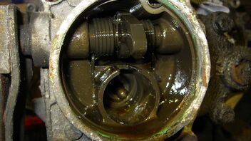

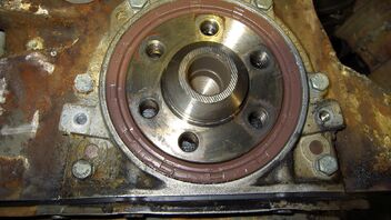

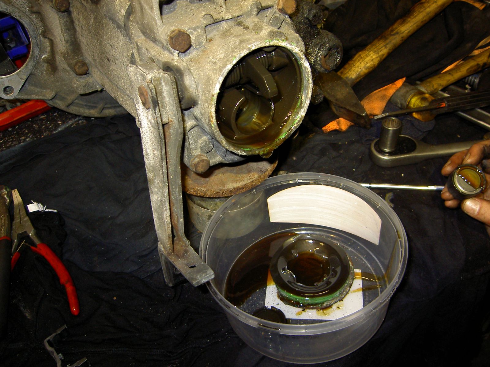

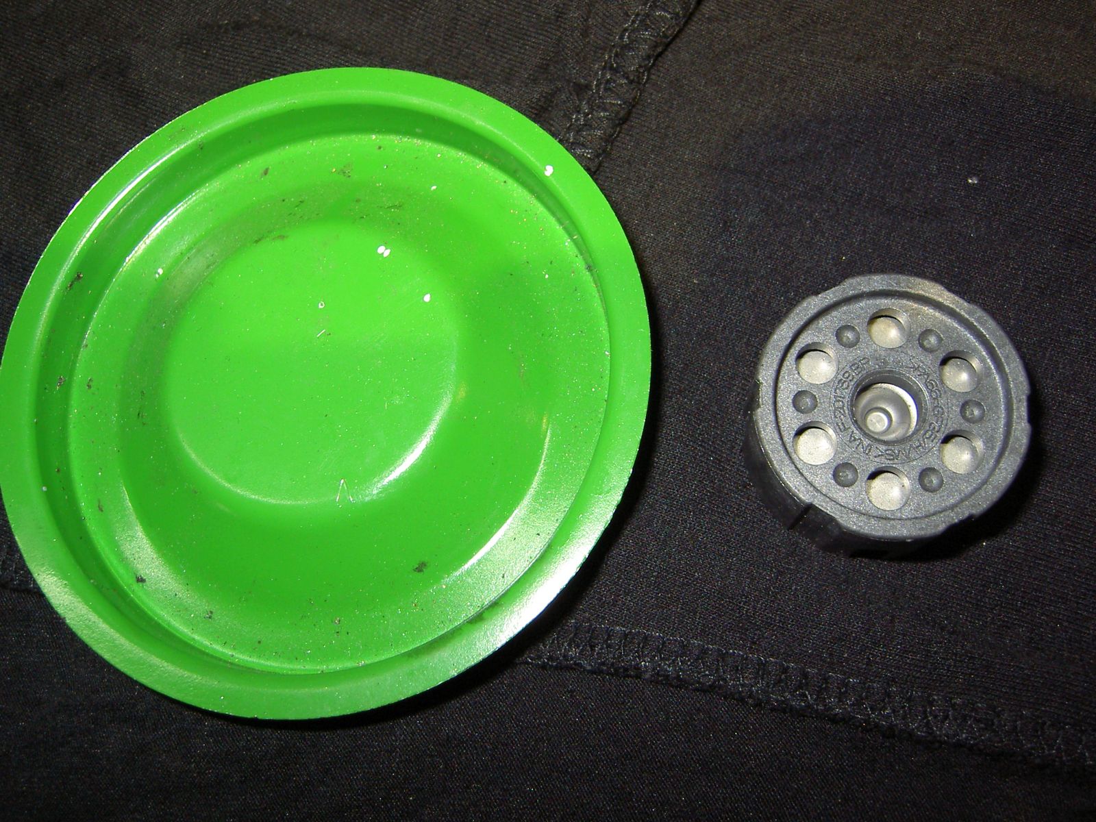

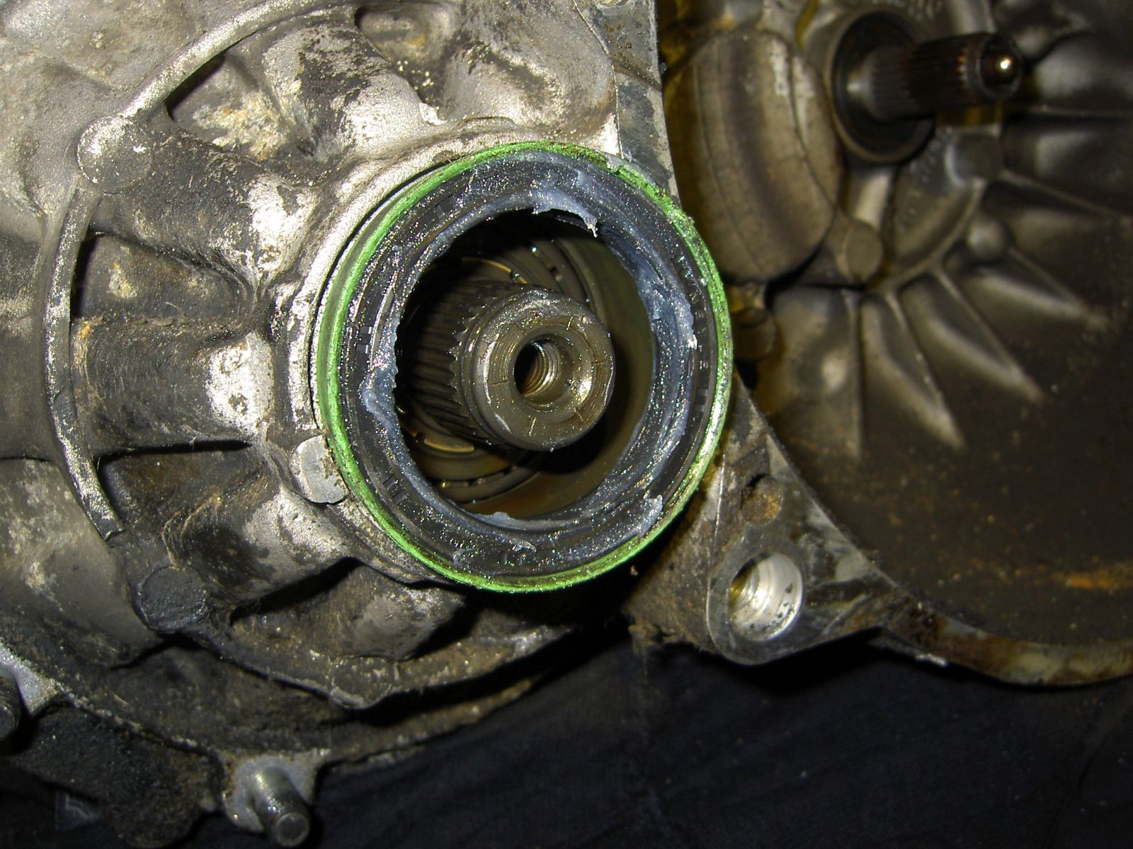

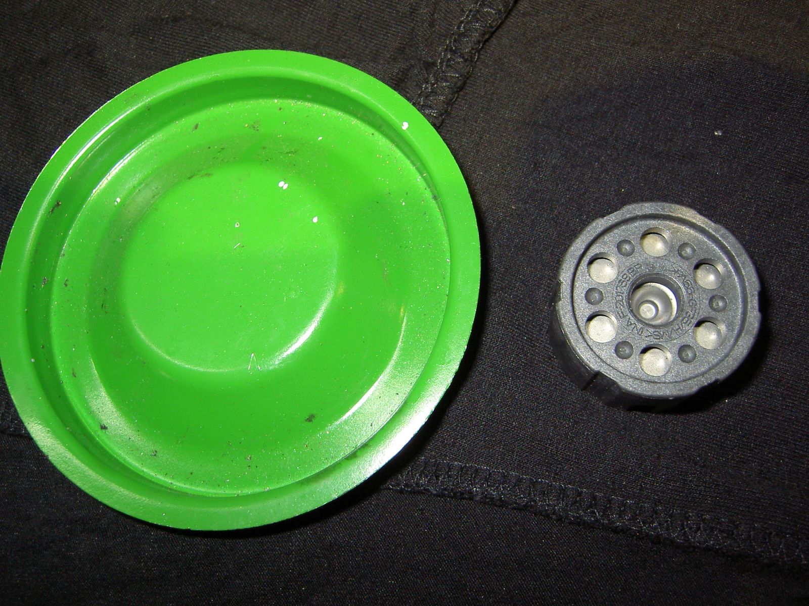

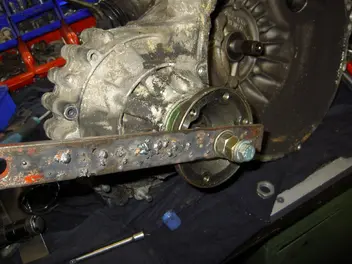

  • Ich würde vor dem Einbau aber unbedingt alle Wellendichtringe erneuern...besser kann man die nicht wechseln ! Denn nur zu oft tritt nach den ersten paar hundert Kilometern bei einem gebrauchten Getriebe dort Ölverlust ein. Ursache sind verhärtete Wellendichtringe, die durch die Wärme vom Getriebe dann anfangen zu lecken. Mach die Simmerringe an beiden Flanschen der Antriebswellen neu, an der Druckstange und dan der Haupt- bzw Eingangswelle. Das Drucklager hinter dem grünen Deckel am besten auch erneuern. Wie man die wechselt findet man auf Cabriowiki.de:
    Kupplung und Simmerringe wechseln – Golf 1 und Golf Cabrio Wiki
    Getriebeöl empfehle ich das Mobil Mobilube SHC, das Castrol Syntrans oder das MOTUL Motylgear...alle Öle haben die Visco 75W90.

    Auch die Anlasserbuchse kannste bei ausgebautem Getriebe prima erneuern ohne das die Späne dort hin fallen wo sie später üblen Schaden anrichten können 8)
