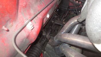

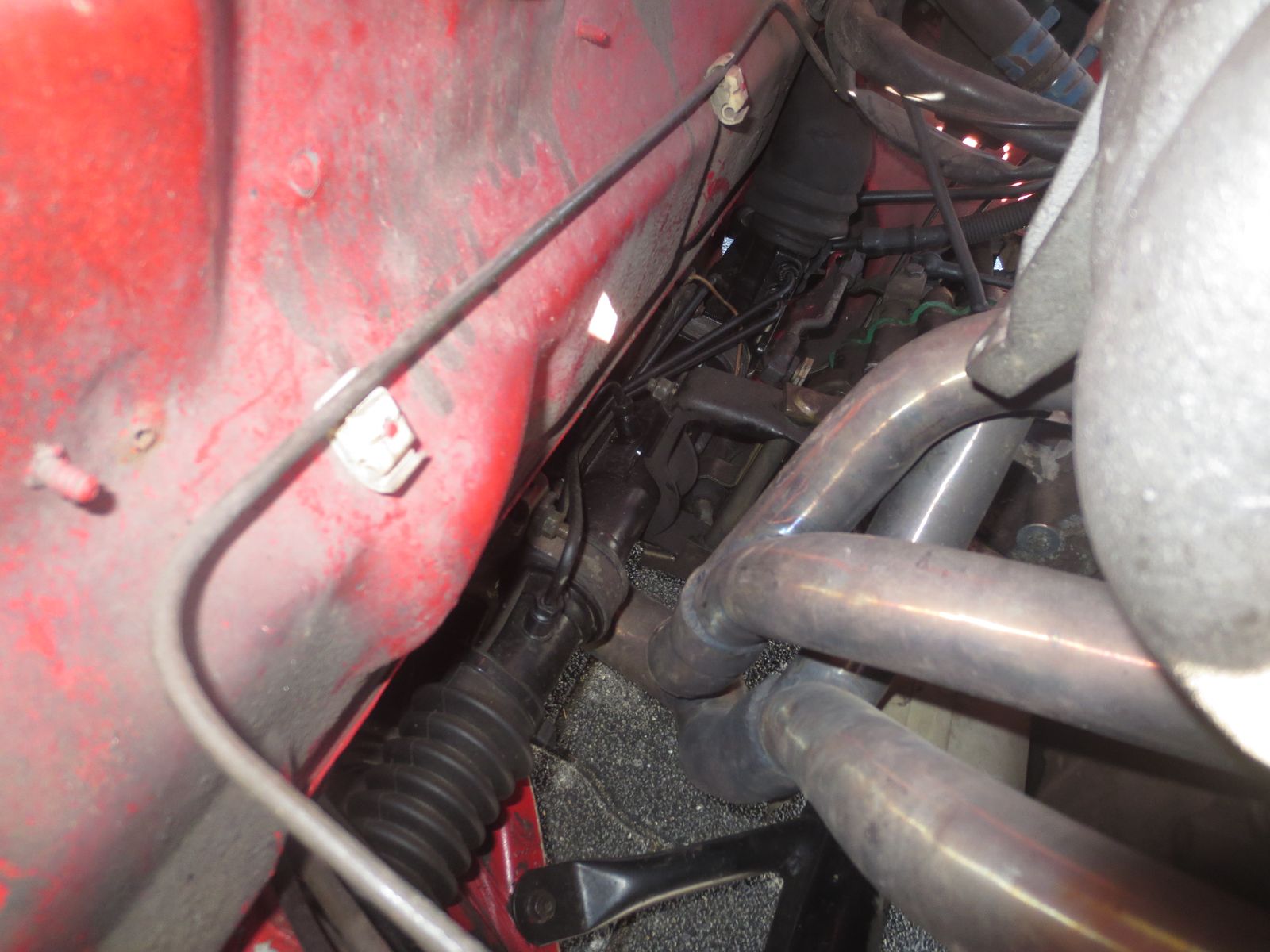

    Ich gehe davon aus das du *DEN HIER* hast - dann ist das Flexstück nicht mehr oben sondern unten
    Ob der Fächer oben rum genug "Luft" im Motorraum hat kann ich nicht sagen - keine Erfahrungswerte
    Mach auf jeden Fall Hitzeschutzband drum sonst schmilzt dir noch die Gelenkwellenmanschette weg :/
    Was ich aber sagen kann ist das du Spaß haben wirst den Kat da ranzubammeln - da ist nix plug&play - da ist auf jeden Fall ein gewisses Maß "Anpassung" nötig

    Der Fächerkrümmer baut jetzt nicht SOOO weit nach hinten - ich denke du kriegst da den Originalkat rein
    Und die Lambdasonde muß natürlich nach unten verlegt werden - original sitzt die *DORT*

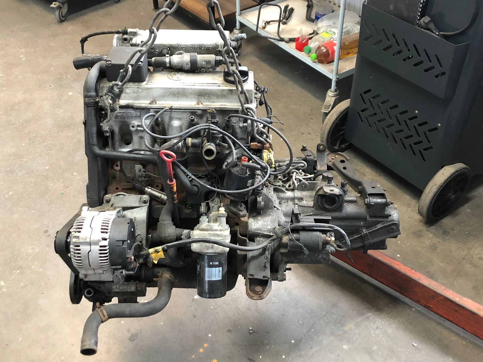

    Leider habe ich schon den 2E samt CHE Getriebe, gab's zum Spottpreis von 50€
    :shop: Auch das ABK Saugrohr samt Einspritzleiste und Kabel hatte ebay Kleinanzeigen im Angebot, wurde Freitag schon geliefert.
    Aber welcher MKB von den 4 Ringen wäre denn die elegante Kurzlösung gewesen?

  • Ja, stehen 2 bei ebay drin, geht bei 800,-€ los. :überz:
    Aber was ich nicht verstehe: Wie hat Audi in den EA 827 den selben Hubraum und dabei den Block nur so hoch wie beim 1,8 ter bekommen? Das Verhältnis Hub zu Bohrung (82,5 x 92,8) ist ja auch gleich zum 2E/ADY/AGG usw.
    Ist aber auch egal, das wird mit dem 2E schon klappen, da mache ich mir keine Sorgen, da haben wir schon viel schlimmere Probleme lösen können. Im Zweifelfall habe ich einen Kumpel der hat sämtliche Schweißscheine und ne super Maschine wo er Edelstahl, Alu, etc. mit schweißen kann, dann wird der halt verlängert.

  • Fährst Du den 2E später mit dem Steuergerät und dem Zyl.-Kopf vom 2H oder übernimmst Du die komplette 2E Technik incl. Motormanagment ?
  • Aber was ich nicht verstehe: Wie hat Audi in den EA 827 den selben Hubraum und dabei den Block nur so hoch wie beim 1,8 ter bekommen? Das Verhältnis Hub zu Bohrung (82,5 x 92,8) ist ja auch gleich zum 2E/ADY/AGG usw.
    Das wird erreicht durch eine spezielle Kurbelwelle, sehr ähnlich der Kurbelwelle aus den damaligen 2,0 Oettinger Motoren ( 2000E ) mit ca. 140PS / 185 Nm (EV Motor ohne Katalysator ) . Man kann den Hubraum noch auf ca. 2,1 ltr. steigern mithilfe einer Diesel-Kurbelwelle...in den USA redet man da in der VW - Scene vom sog. "Frankenstein" Saugmotor.
