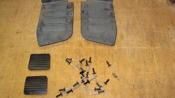

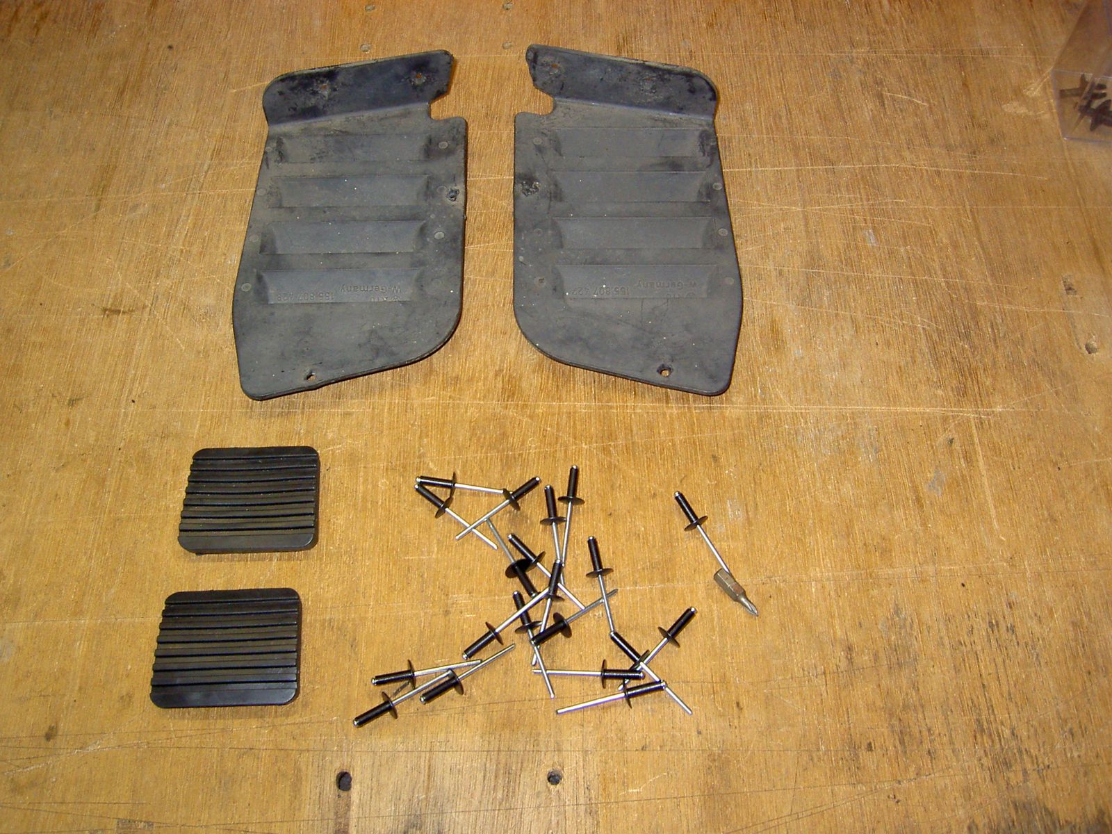

    Wie kann sowas fehlen ? Das ist doch auch ein Teil welches für die Stabilität sorgt :/
  • Ddorfer
    Mitglied
    Reaktionen
    97
    Beiträge
    212
    Karteneintrag
    ja
    Wohnort
    Düsseldorf Benrath
    • 27. Dezember 2021 um 20:15
    • #22
    Es ist wohl nach der 2ten Lackierung vor ca 20Jahren nicht wieder angebaut worden!
    Habe wegen der fehlenden Bleche in Sachen mangelnder Stabilität ²³ nichts negatives bemerkt. :/

    Bitte schön mein Freund: *KLICK*
    :wink:
    EDIT:
    Nun haste wenigstens schon mal die Teilenummern :saint:
    RECHTS --> 155807428
    LINKS --> 155807427
    DIe linke Seite find ich nur grad nich...
    3 Mal editiert, zuletzt von PHÖNIX (27. Dezember 2021 um 20:48)

    Hier rechts und links:
    VW Golf 1 Cabrio Radlaufverbreiterung Karmann Kappe Endstück 155807428 | eBay
    Entdecken Sie VW Golf 1 Cabrio Radlaufverbreiterung Karmann Kappe Endstück 155807428 in der großen Auswahl bei eBay. Kostenlose Lieferung für viele Artikel!
    www.ebay.de
    VW Golf 1 Cabrio Karmann Classic Line Radlaufverbreiterung Abdeckung Kotflügel | eBay
    Entdecken Sie VW Golf 1 Cabrio Karmann Classic Line Radlaufverbreiterung Abdeckung Kotflügel in der großen Auswahl bei eBay. Kostenlose Lieferung für viele…
    www.ebay.de
    Greif schnell zu
    Die gibt es sonst NIRGENDS :eye: :eye: :eye: :eye: :eye:
    Die rechte Seite kannste ja neu bei Classic Parts günstiger kaufen ;)
    6 Mal editiert, zuletzt von PHÖNIX (27. Dezember 2021 um 21:05)

    Die Linke Seite gibt´s noch neu für 4 Dollar 70 in Übersee:
    Cap 155-807-427 | VW Parts CA
    Do you able spikking denglish with the Versand nach Germany shipping ?
    Hab kein Impressum von denen gefunden - Vorsicht...

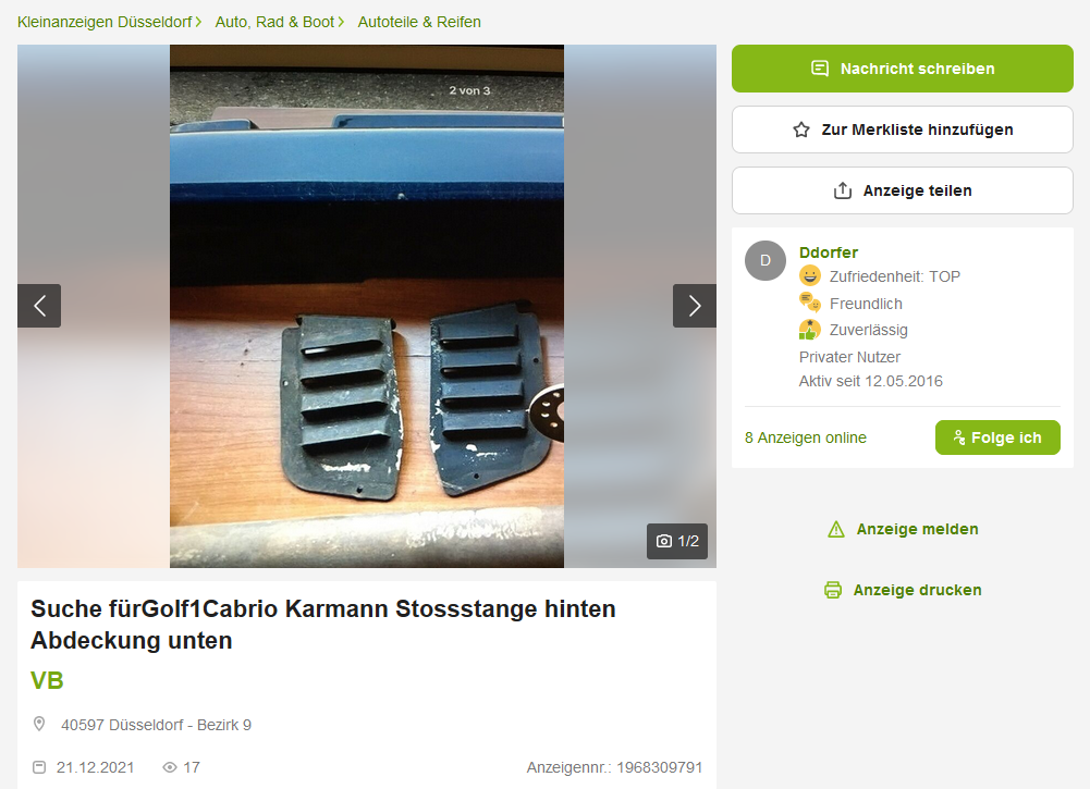

    Bei den Kleinanzeigen ist auch einer der die sucht - vielleicht kennste den Vogel ja :hihi:

    Jau ,iss bekannt,woll :jong: Danke für die Infos :chor:

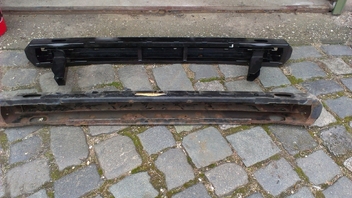

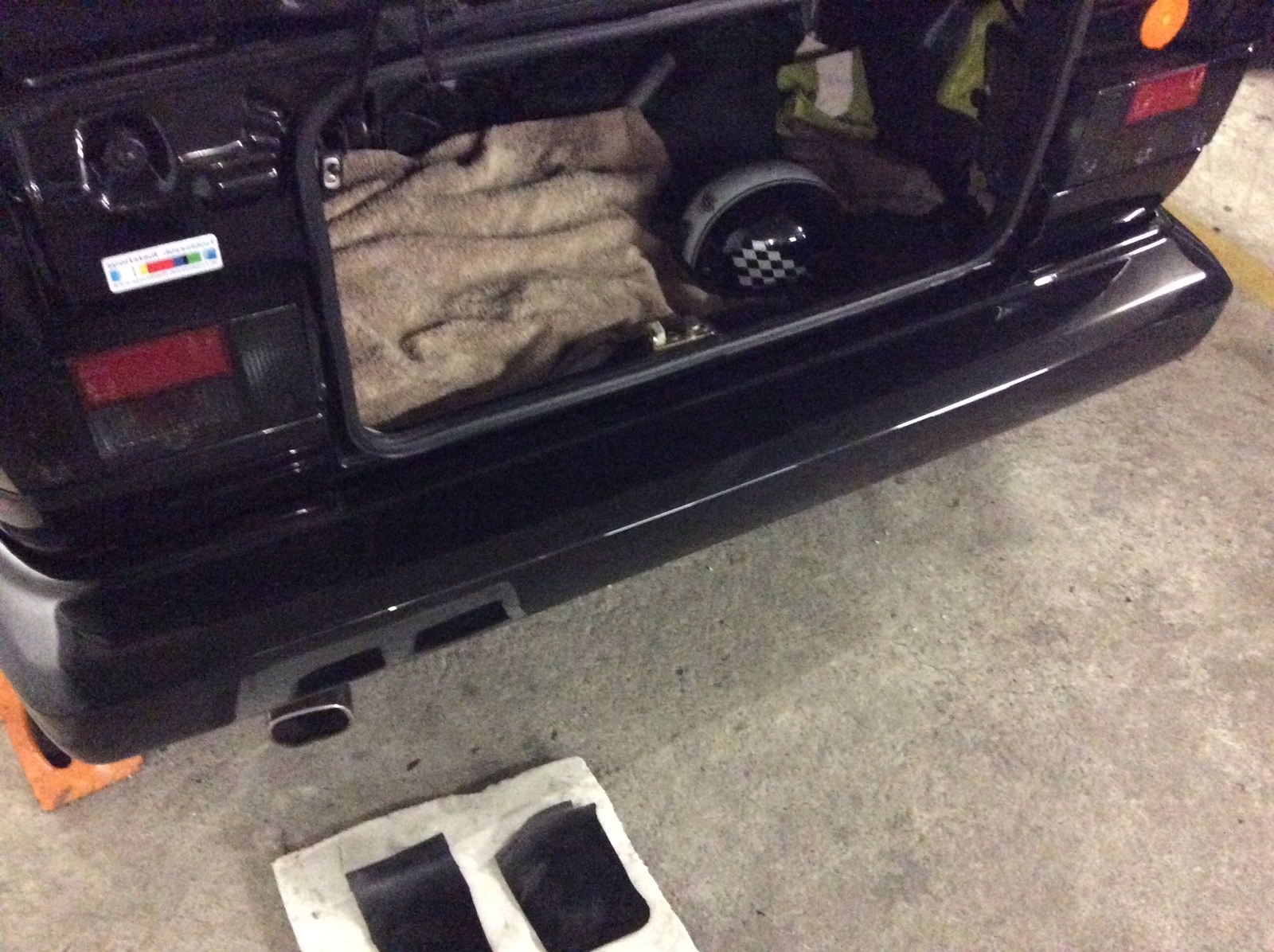

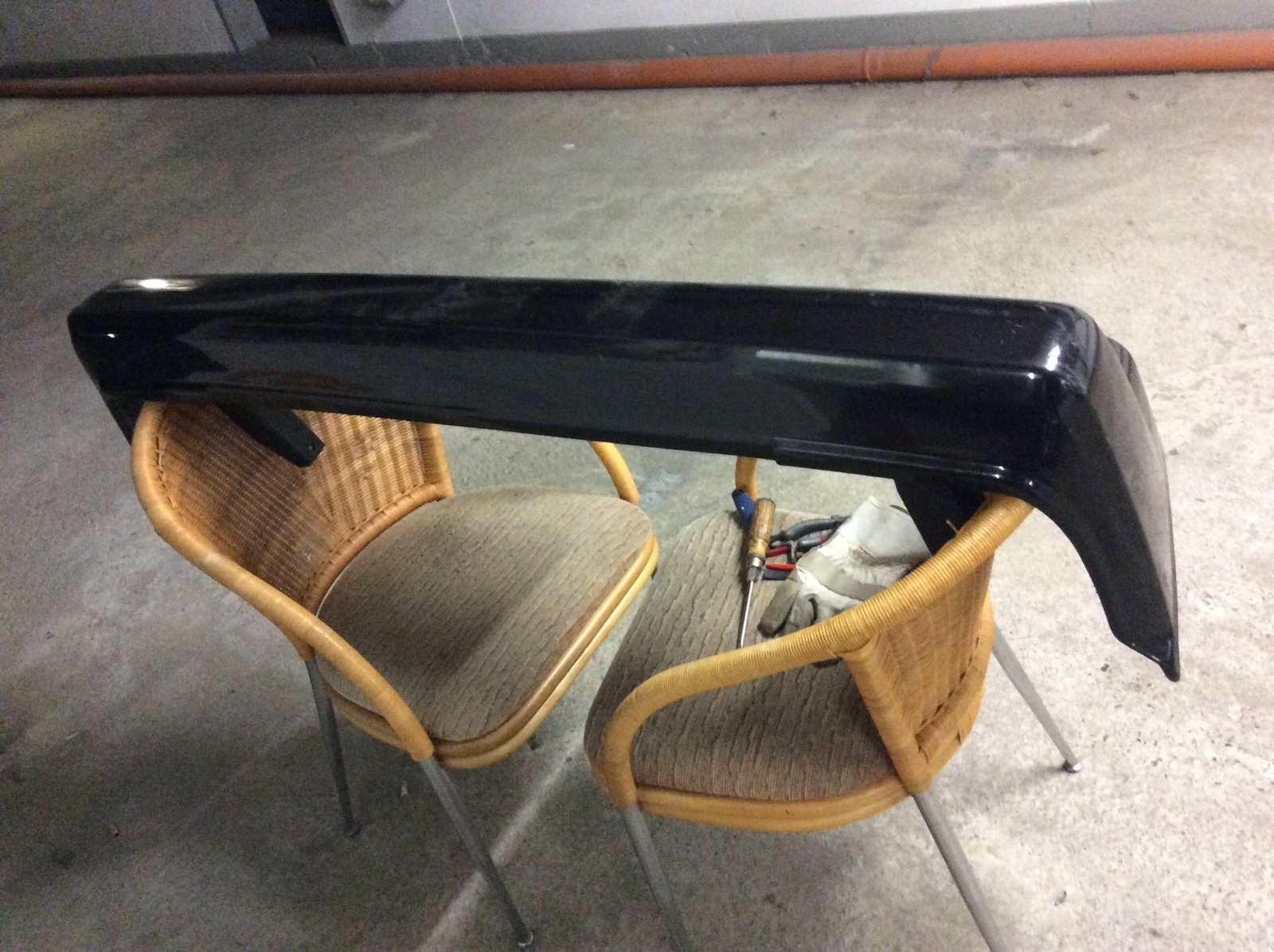

    Stossfänger vorher

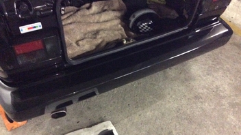

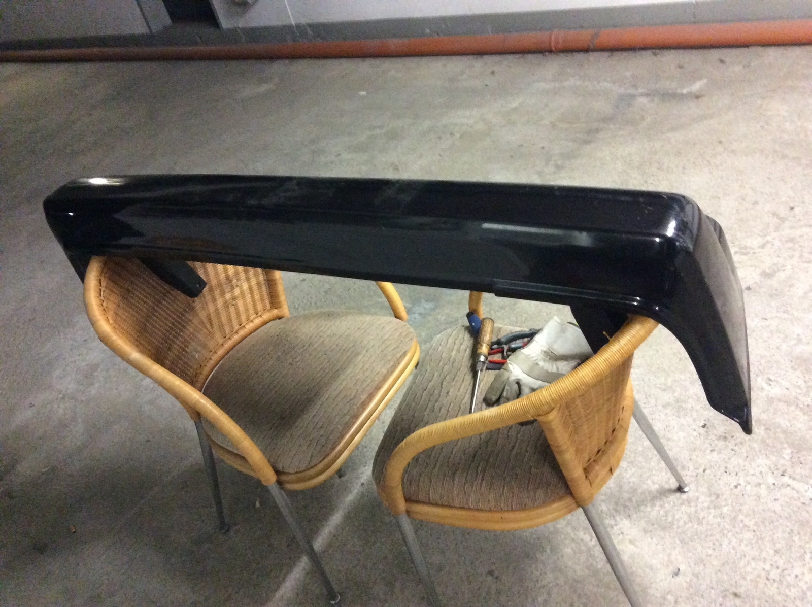

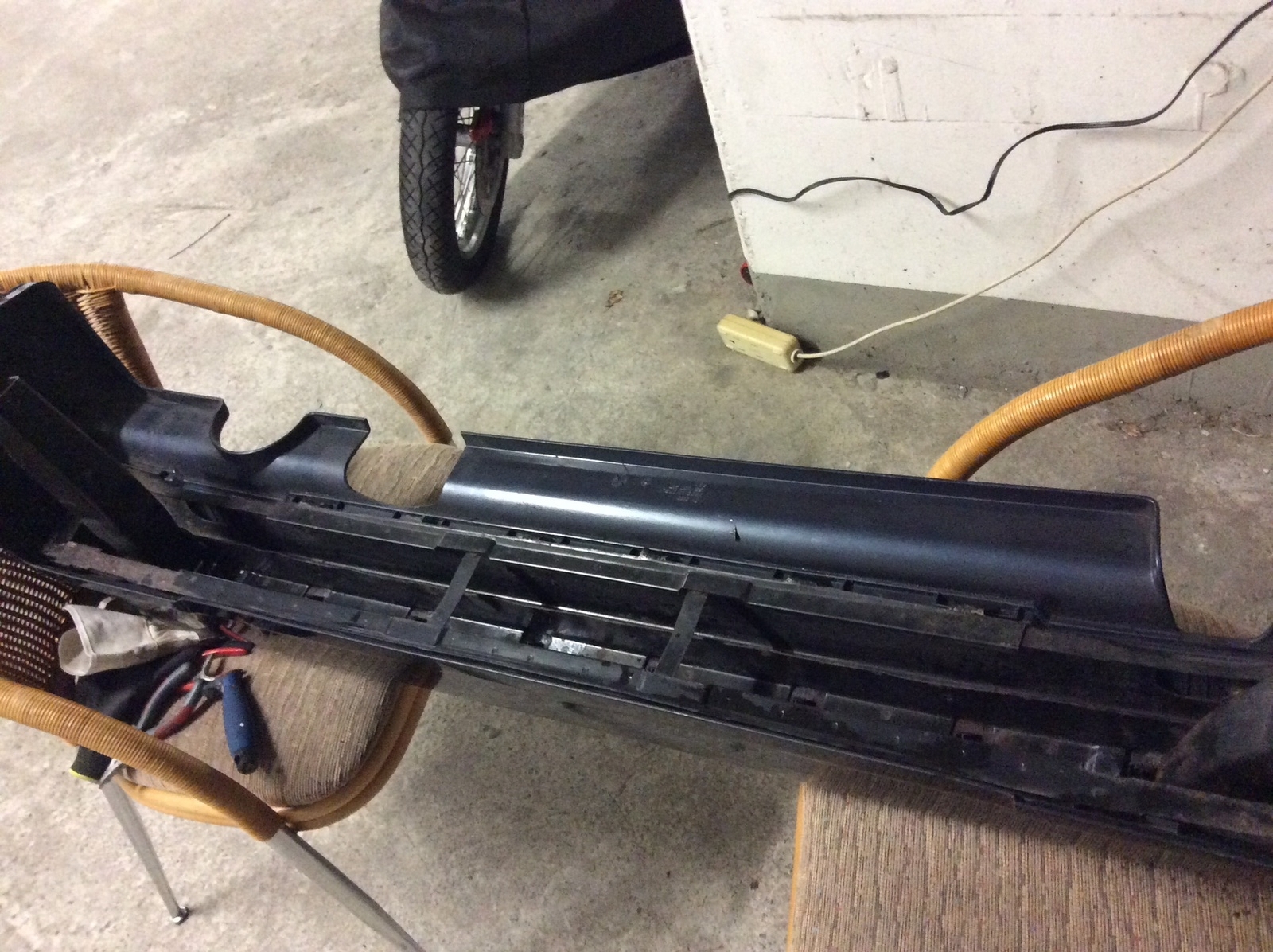

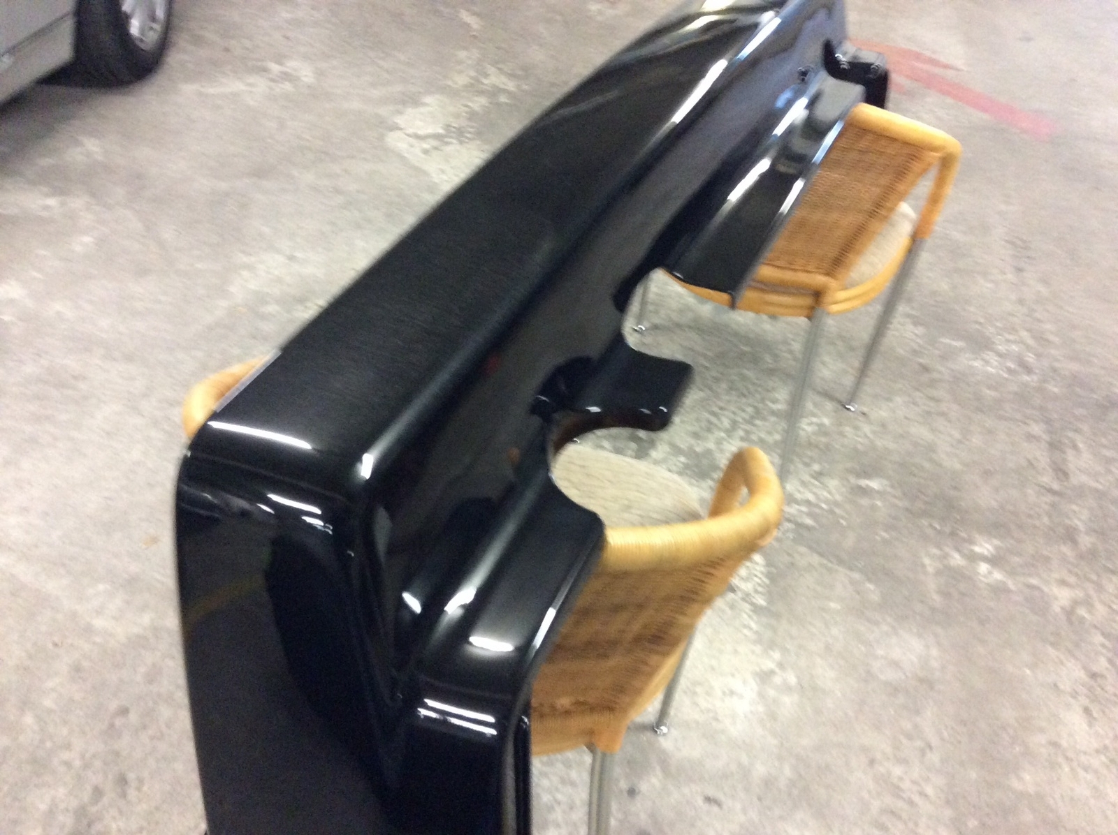

    Sohh,fertsch :lal:

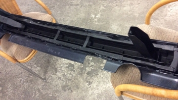

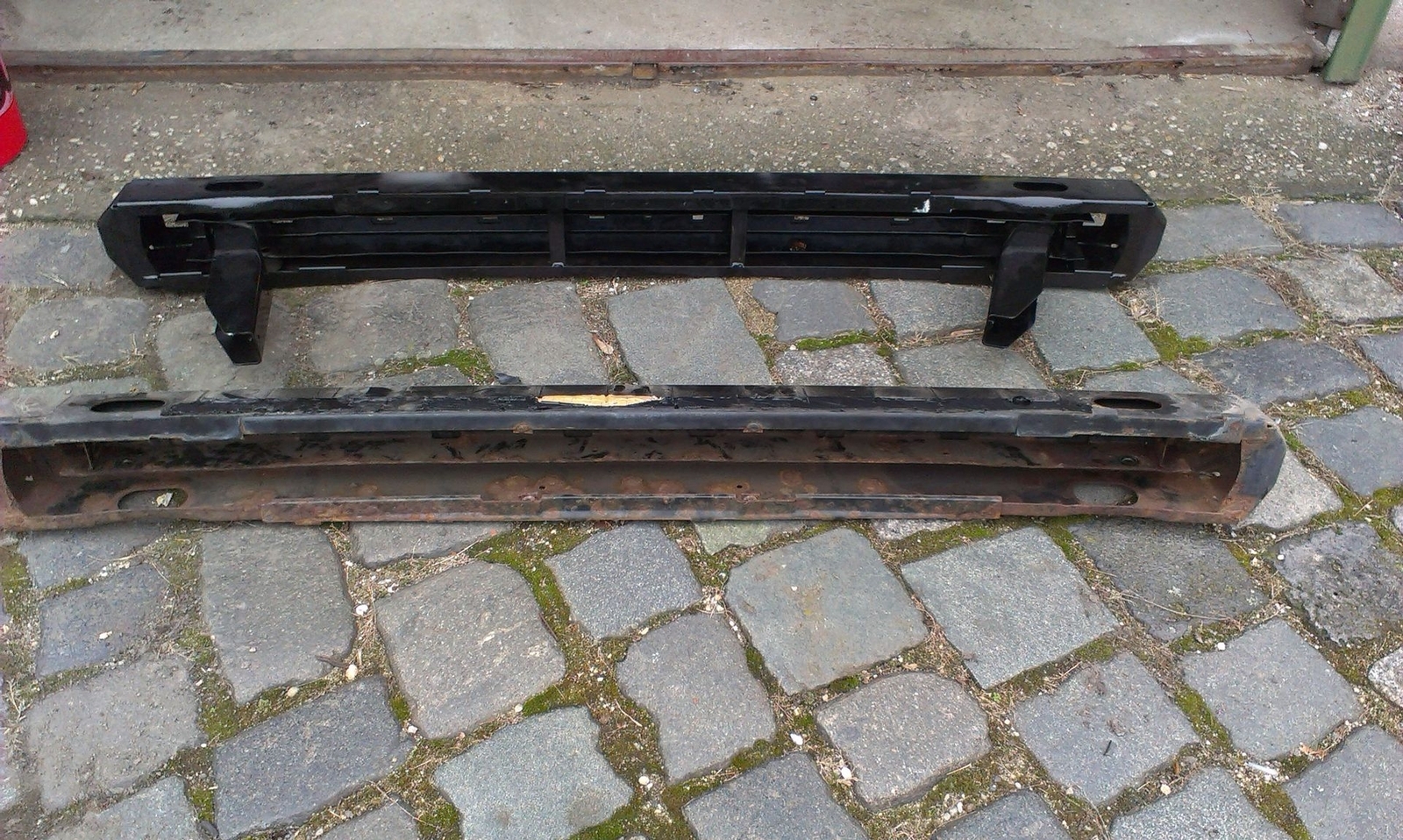

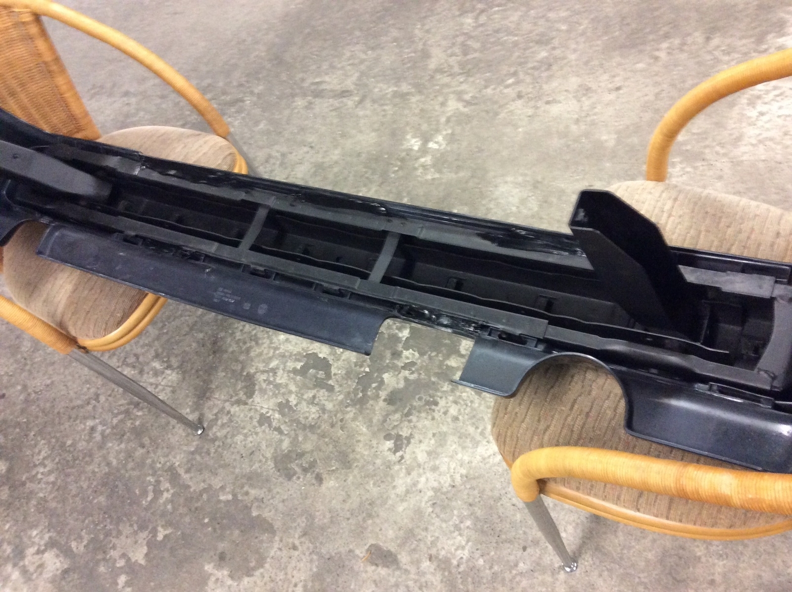

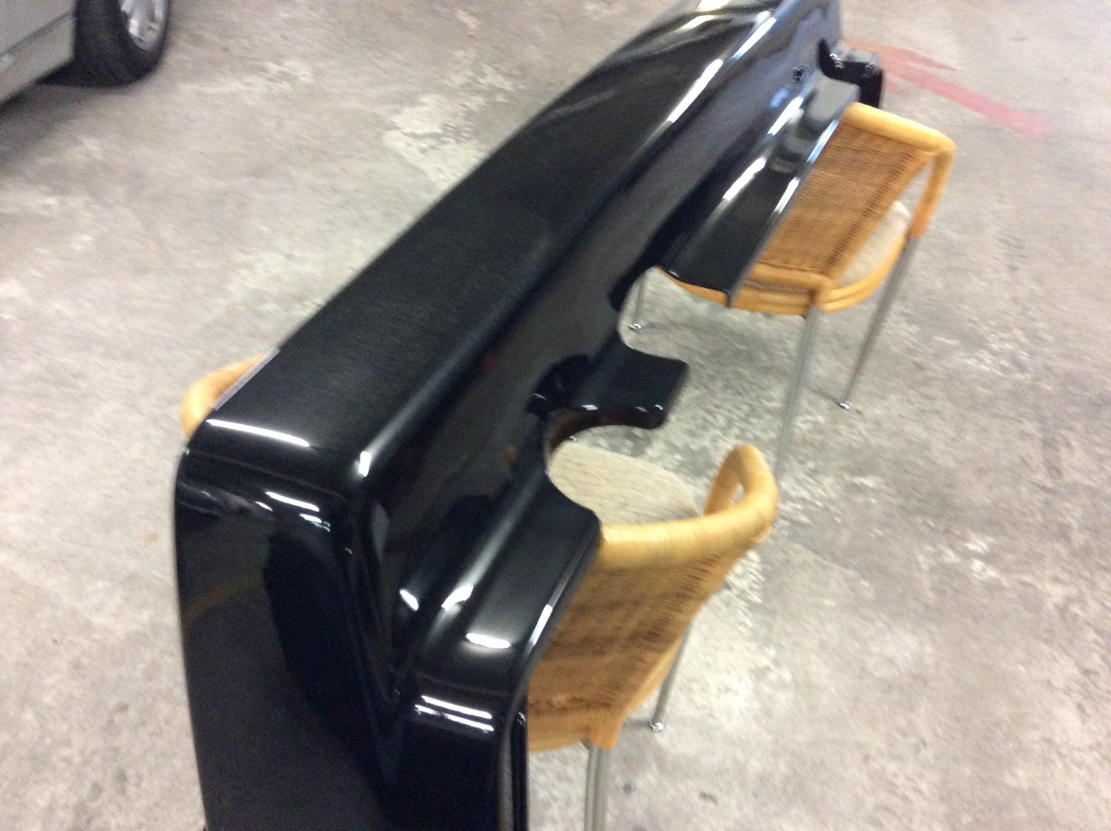

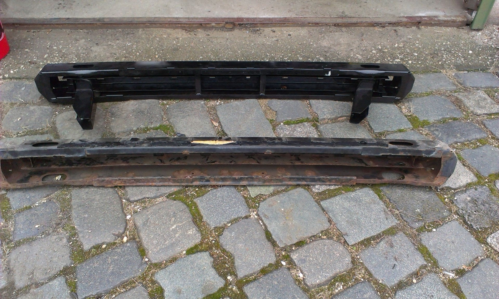

    Mahlzeit,

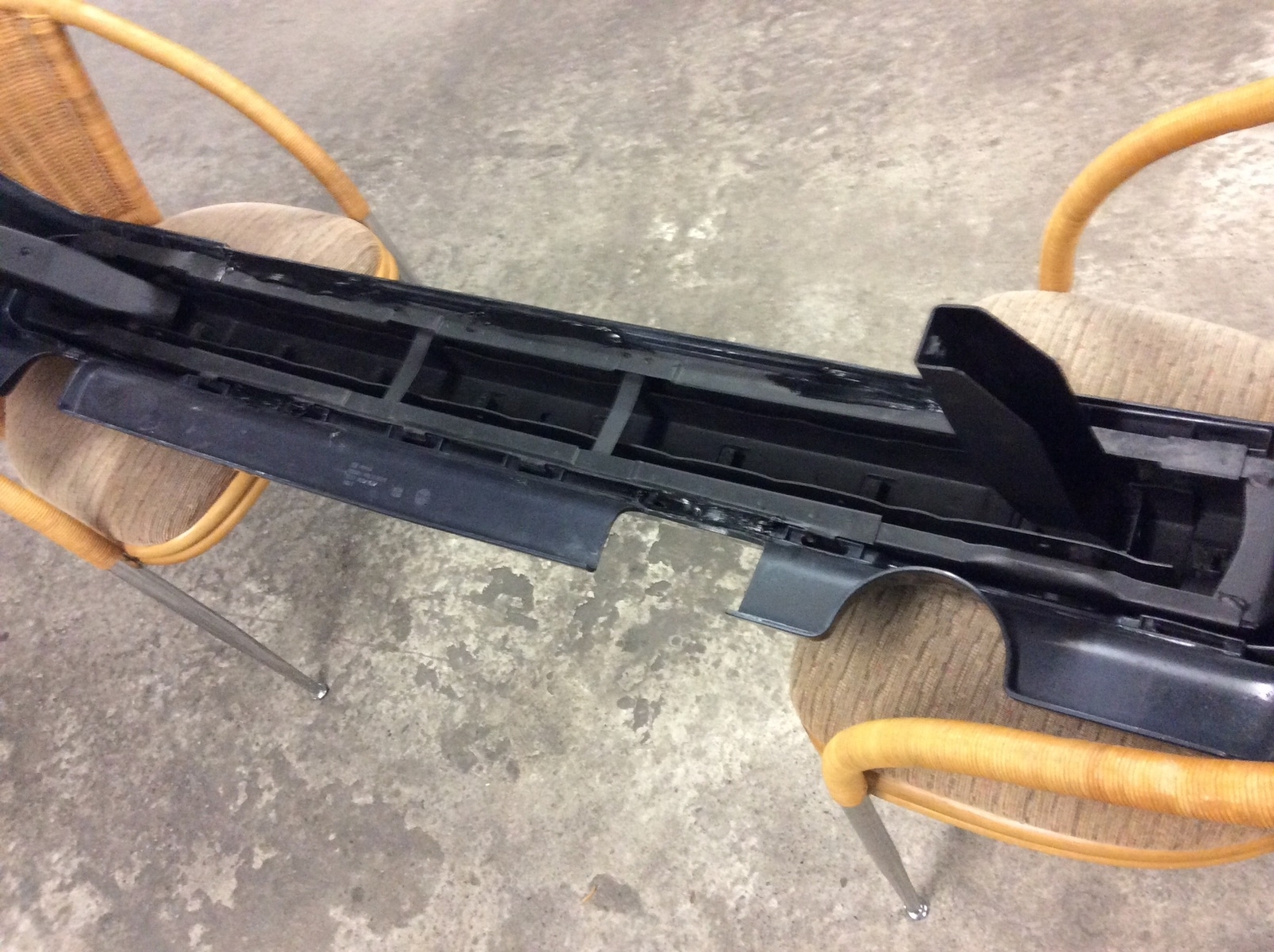

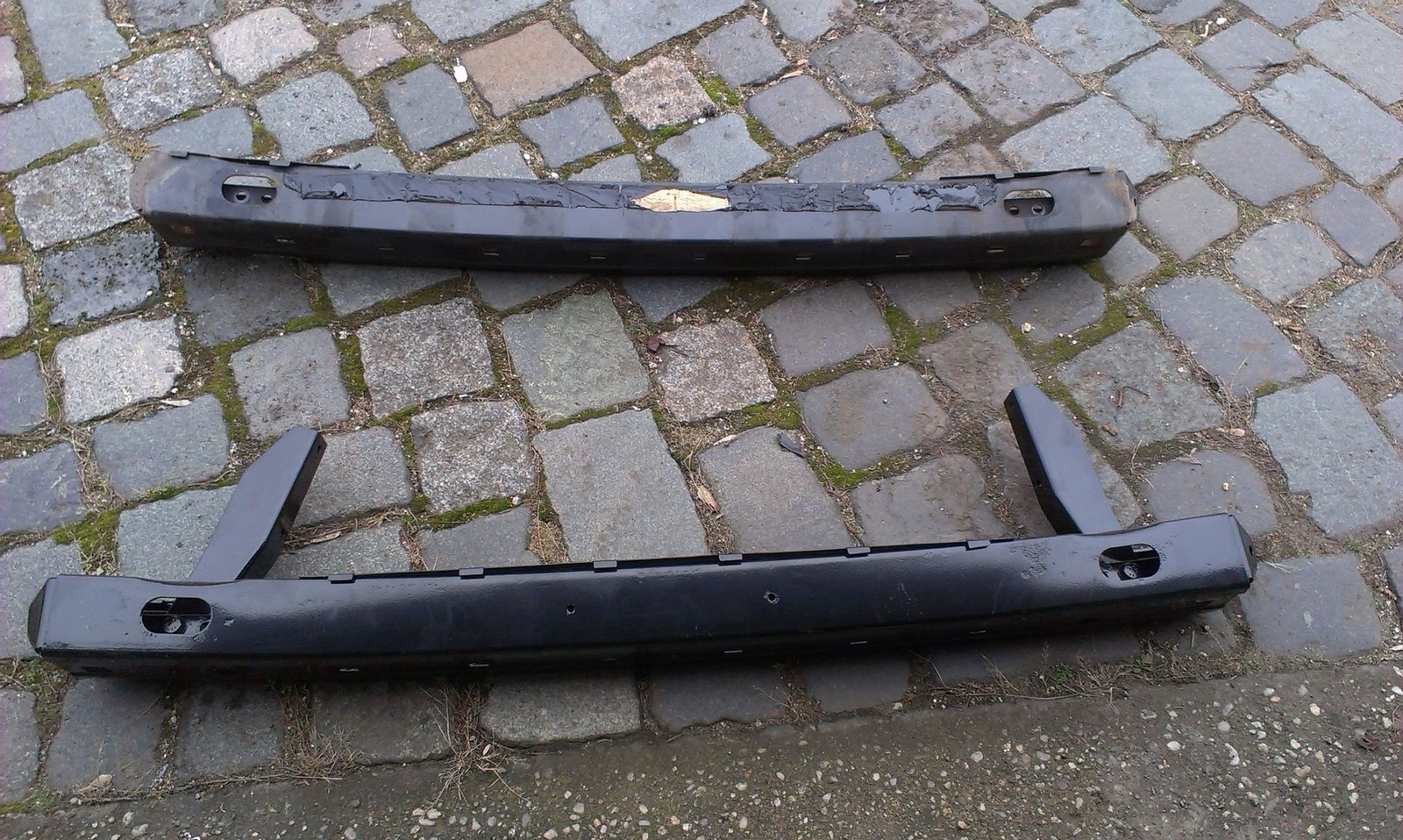

    hab gerade ähnliches vor und bei der hinteren Stoßstange Außenhaut vom Träger getrennt. Träger ist zwar oberflächlich gut rostig, aber noch solide. Daher wollte ich den mal etwas überarbeiten, damit er die nächsten 30 Jahre übersteht. Beim Trennen hab ich erst bemerkt, dass Außenhaut und Träger mit Affenkacke zusammengebackt sind. Habt ihr das beim Montieren wieder dazwischengeschmiert oder weggelassen? Vorne ist das ja auch nicht vorhanden, daher frage ich mich etwas ob das Notwendig ist oder nicht... :/
    Und die blöden Plastikecken fehlen bei mir auch... Bin also der nächste, der die Teile sucht! ;)

    Ich meine die Affenkacke wurde genommen damit der Kunststoff der Stoßstange in Position bleibt und nicht vibriert.
    Bei meiner hat der Lackierer das nicht gemacht und wenn es schön warm ist, drückt sie sich hoch und ich bekomme den Deckel nicht auf ohne das Kunststoff runter zudrücken...
    Ob es damit wirklich zu tun hat weiß ich nicht, ist nur eine Vermutung

    aber eigentlich hat die Außenhaut doch alle 10 cm eine Nase, die die Außenhaut in Form hält.
    Hab meine am Wochenende noch ab gehabt und die wieder richtig eingehakt, da war keine Affenkacke dran

    An der Oberseite nicht... da sind nur zwei Nasen jeweils links und rechts außen. Direkt unter der Heckklappe sind keine Nasen zum Einhaken.

    Irgendeinen Sinn muss das Zeug ja haben🤷‍♂️
    Wenn es noch verwendbar ist würde ich die Mumpe wieder drauf packen.
    Es kann natürlich sein das die Stoßstange in den letzten 30 Jahren schon mal lackiert wurde und es schon da nicht wieder verwendet wurde oder nie drauf war.

    Jo, dass das irgendeinen Sinn hat, hab ich mir schon gedacht... ;) Ist ja immer eine Frage der Auswirkungen. Aber wenn Gefahr besteht, dass sich die Außenhaut etwas wirft bei Hitze, kleister ich da wieder ne Butylschnur zwischen.
