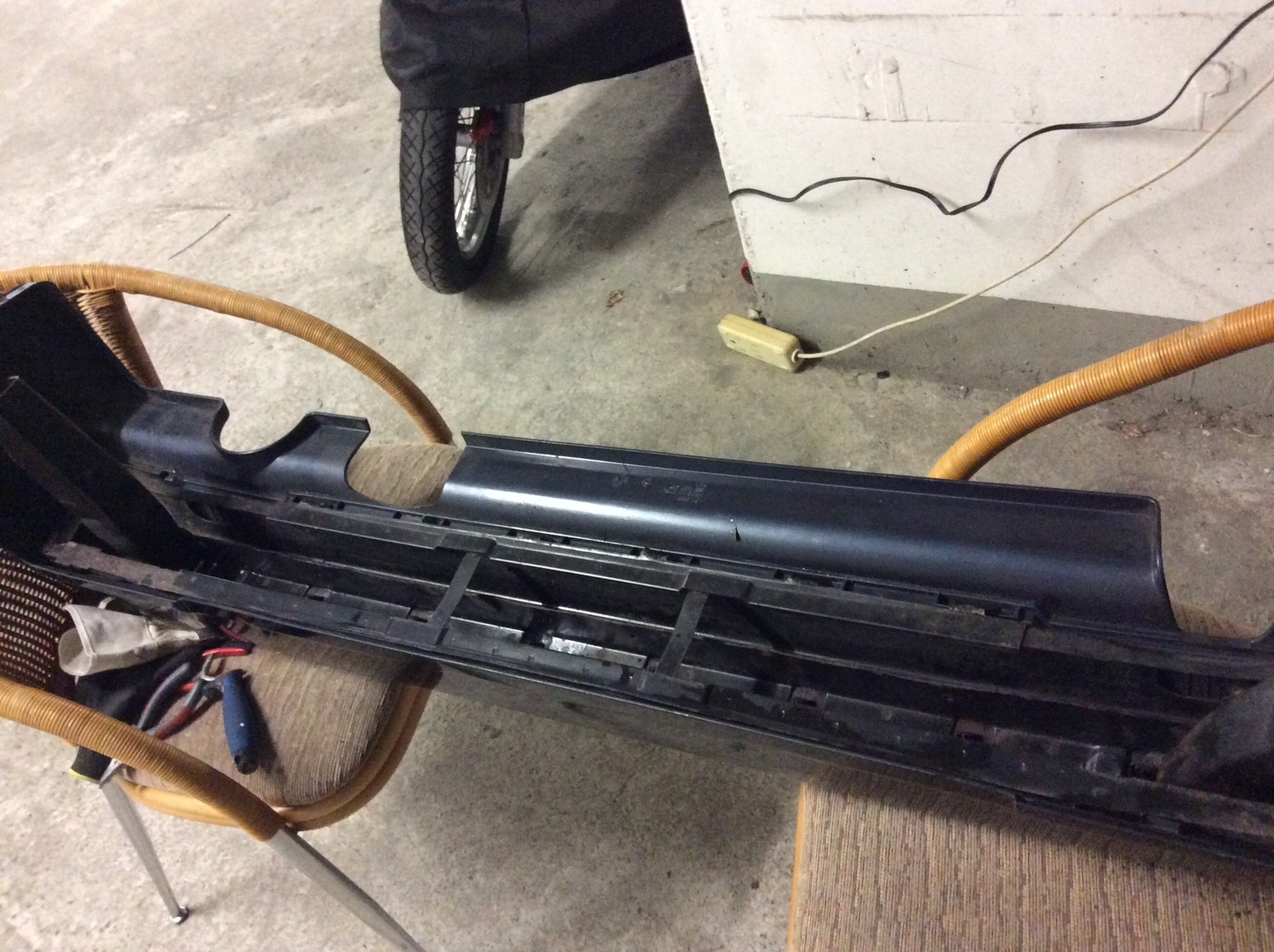

    hab gerade ähnliches vor und bei der hinteren Stoßstange Außenhaut vom Träger getrennt. Träger ist zwar oberflächlich gut rostig, aber noch solide. Daher wollte ich den mal etwas überarbeiten, damit er die nächsten 30 Jahre übersteht. Beim Trennen hab ich erst bemerkt, dass Außenhaut und Träger mit Affenkacke zusammengebackt sind. Habt ihr das beim Montieren wieder dazwischengeschmiert oder weggelassen? Vorne ist das ja auch nicht vorhanden, daher frage ich mich etwas ob das Notwendig ist oder nicht... :/
    Und die blöden Plastikecken fehlen bei mir auch... Bin also der nächste, der die Teile sucht! ;)

  • Ich meine die Affenkacke wurde genommen damit der Kunststoff der Stoßstange in Position bleibt und nicht vibriert.
    Bei meiner hat der Lackierer das nicht gemacht und wenn es schön warm ist, drückt sie sich hoch und ich bekomme den Deckel nicht auf ohne das Kunststoff runter zudrücken...
    Ob es damit wirklich zu tun hat weiß ich nicht, ist nur eine Vermutung

    Danke Markus! Dann schmier ich da lieber wieder was zwischen um die Gefahr nicht zu haben...
  • aber eigentlich hat die Außenhaut doch alle 10 cm eine Nase, die die Außenhaut in Form hält.
    Hab meine am Wochenende noch ab gehabt und die wieder richtig eingehakt, da war keine Affenkacke dran
    An der Oberseite nicht... da sind nur zwei Nasen jeweils links und rechts außen. Direkt unter der Heckklappe sind keine Nasen zum Einhaken.

  • Irgendeinen Sinn muss das Zeug ja haben🤷‍♂️
    Wenn es noch verwendbar ist würde ich die Mumpe wieder drauf packen.
    Es kann natürlich sein das die Stoßstange in den letzten 30 Jahren schon mal lackiert wurde und es schon da nicht wieder verwendet wurde oder nie drauf war.
    Kein Plan
  • Jo, dass das irgendeinen Sinn hat, hab ich mir schon gedacht... ;) Ist ja immer eine Frage der Auswirkungen. Aber wenn Gefahr besteht, dass sich die Außenhaut etwas wirft bei Hitze, kleister ich da wieder ne Butylschnur zwischen.
