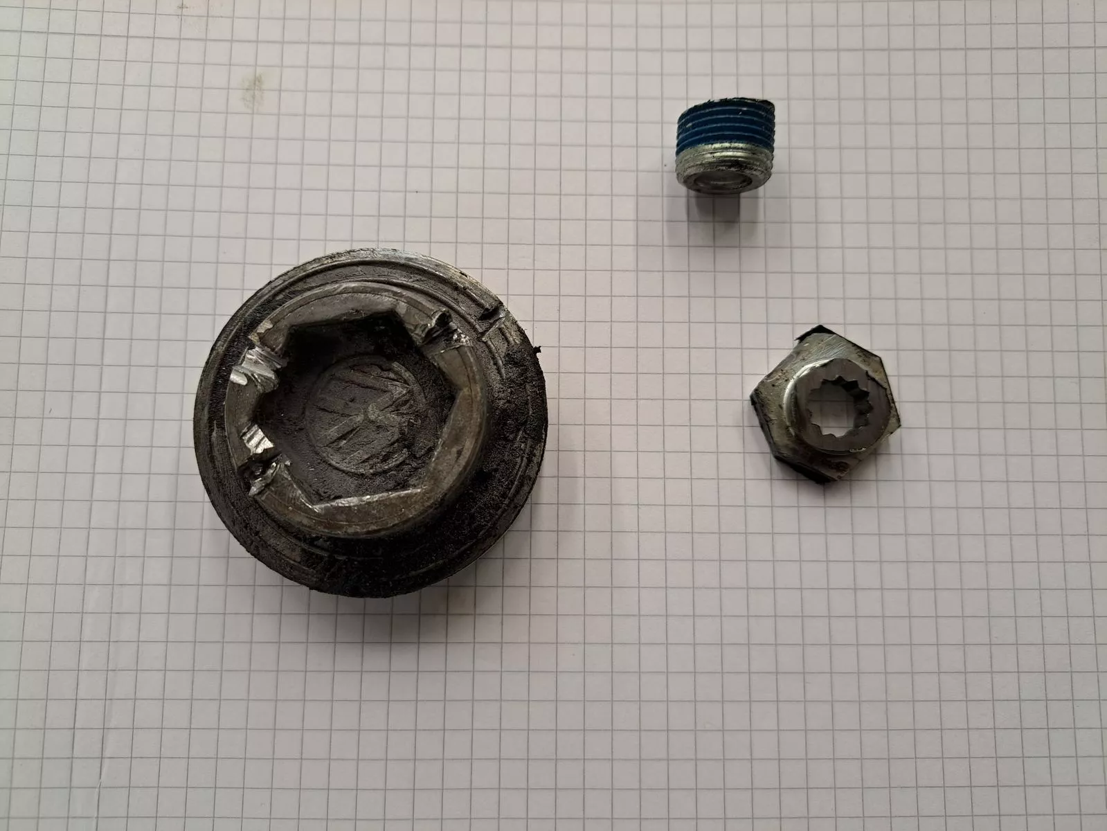

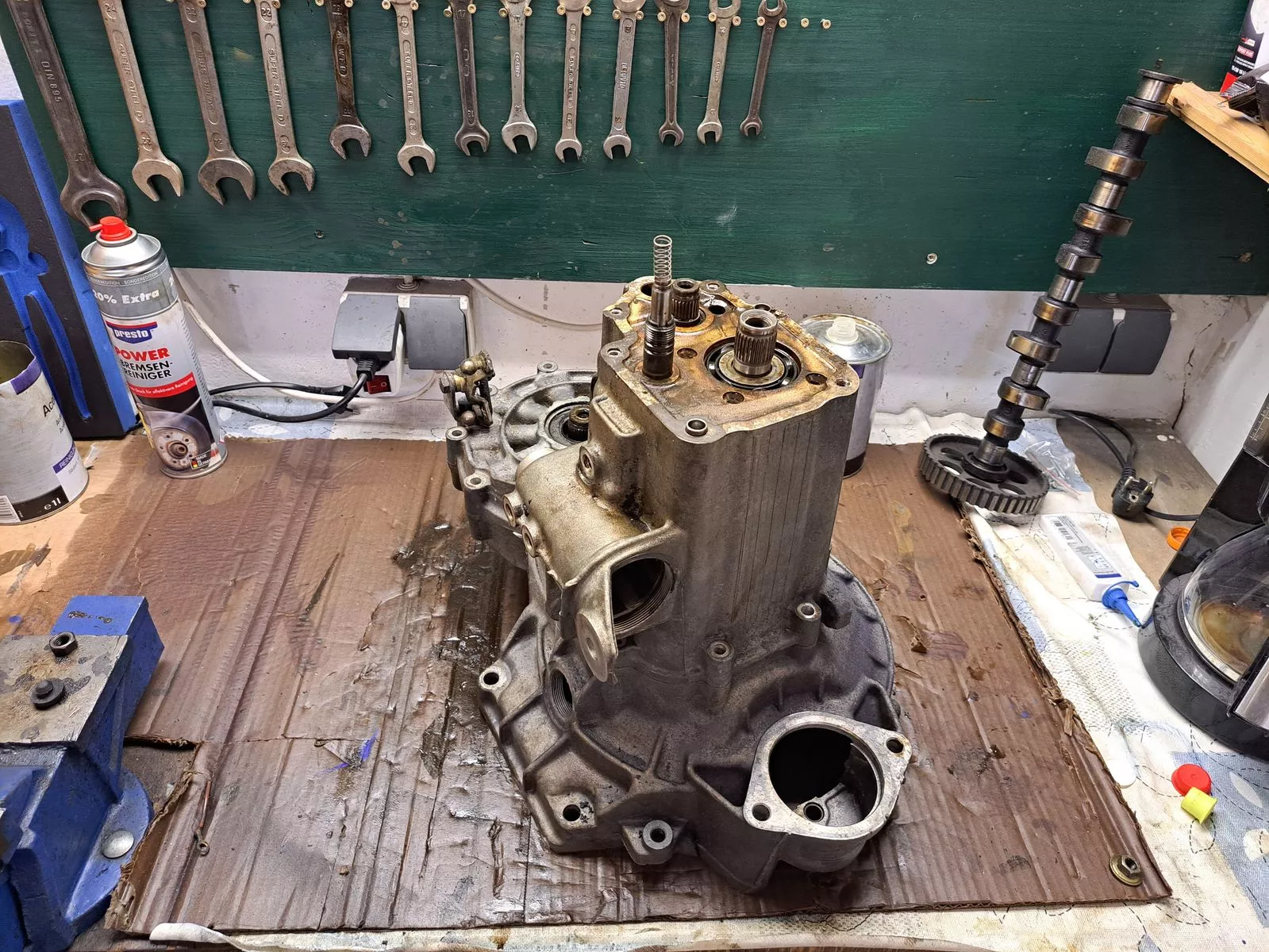

  • Nun geht es Los. Das alte 020 Getriebe wird zerlegt zum abdichten und evtl. Synchronringe erneuern. Das hatte das alte Ding auch wirklich mal nötig. Die Dichtringe sind Knochenhart und die Dichtlippen an den Wellen sind alle abgebröselt.
    Heute hab ich erstmal den 5.Gang und alle Gehäuseschrauben entfernt. (Die alten Türpappen sind also doch noch für etwas gut ;) )
    Den Schaltwellendeckel hab ich mit einem Selbst gebauten Spezialwerkzeug aus einer Zentralschraube fürs Lenkrad(Golf7) entfernt.Da ist Praktischerweise ein Vielzahn drin. Und ja ich weiß, ein guter Sechskant sieht anders aus. :rolleyes: Ich hab den Freihändig aufgezeichnet. Die Flex hatte auch ganz schön zu kämpfen.
    Die berüchtigte Vielzahnschraube am 5.Gang hab ich mit ner Menge "ostdeutschen Improvisationstalent" mit dem Körpergewicht und ner Ratsche gelöst bekommen.
    Jetzt muss ich mir nur noch nen Abzieher fürs Gehäuse basteln. Aber morgen erst. Jetzt ist erstmal Feierabend. :trink:
  • Hab ein funktionierendes Ersatzgetriebe im Lager - das wollte ich auch mal überholen - aber mir fehlte der berühmte Tritt in den.... Genau....
    Wenne schomma dabei bist dachte ich könnteste mir da entgegenkommen - haste noch ne zweite Werkbank ? :saint:
  • So, das Getriebe ist offen. Beim abnehmen des Gehäuses kam mir dann erstmal der Gestank des alten Getriebeöles entgegen. So ne Mischung aus faulen Eiern und Jauchegrube. <X
    Die Zahnräder sehen alle noch gut aus. Aber es klebt überall eine Schicht Schlamm mit vielen auch größeren Partikeln, wo auch immer die herkommen.
