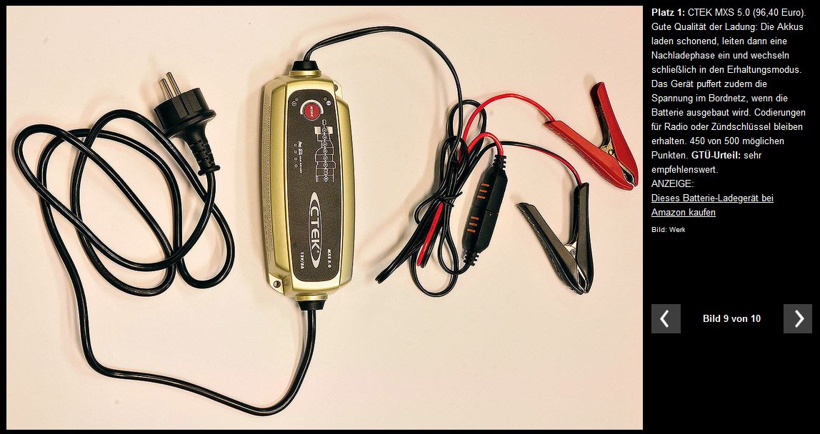

    Der Testsieger CTEK MXS 5.0 ist aber auch nicht mehr ganz so teuer:

  • Danke, das werde ich nehmen, wenns mal wieder 50 Ocken kostet. :shop:
    Sieht zuverlässiger aus wie mein Aldigedöns... :tüv:

  • Das Teil ist fast schon 10 Jahre alt. :wurf1:
    Gibts neu für 60...
    CTEK 56-305 MXS 5.0, Batterieladegerät 12V 5A, Temperaturkompensation, Intelligentes Ladegerät Autobatterie, Ladegerät Auto Und Motorrad, Batteriepfleger Mit Rekonditionierungsmodus Und AGM-Option
    Der CTEK MXS 5.0 ist ein robustes, kompaktes Batterieladegerät und Ladungssicherungsgerät mit Mikroprozessorsteuerung. Dieses mehrfach ausgezeichnete Ladegerät…
    www.amazon.de
    Moderner und Testsieger, gabs mal bei Lidl für 63 Euronen: :zzz:

  • Da muss ich warten bis das günstiger ist... :zzz:
    Mußt du nicht - das 10 Jahre "alte" MXS 5.0 ist so ausgereift das alle Nachfolgemodelle nicht mehr als echtes "UPGRADE" gelten.
    Die Anzeige wie lange das Ding noch zum Laden braucht ist Spielerei des Nachfolgemodells. Wenn das über Nacht deinen Akku lädt stehst du ja nicht die 5 Stunden daneben bis er voll ist. Und ob der nun 5 oder 8 Stunden braucht - Wayne ? 8)
    Das MXS 5.0 ist genau wie das Golf 1 Cabrio immer noch beliebt, gefragt und unerreicht :op46:

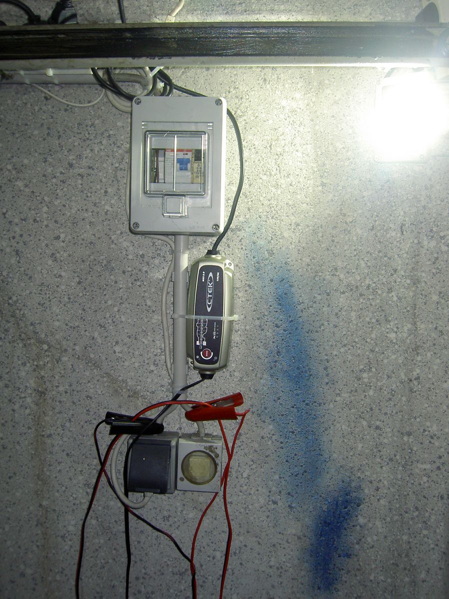

  • Das MXS 5.0 ist genau wie das Golf 1 Cabrio immer noch beliebt, gefragt und unerreicht :op46:
    Dem kann ich nur zustimmen. Ich hab auch zwei dieser Geräte quasi im Dauereinsatz und bin voll zufrieden damit.
    Mein Cabrio ist quasi dauerhaft unter Strom. So bald es in der Garage steht und nicht kurzfristig wieder bewegt wird, wird es ans MXS 5.0 angeschlossen. Im Winterschlaf dann dauerhaft, wobei ich den Akku sogar angeschlossen im Auto lasse... 8)

  • Dem kann ich nur zustimmen. Ich hab auch zwei dieser Geräte quasi im Dauereinsatz und bin voll zufrieden damit.
    Jo, mache ich auch so.
    Bin viel zu faul jeden Kack-Winter 4 Batterien auszubauen und mit nem normalen Ladegerät regelmäßig aufzuladen.
    Habe mir deswegen die Ladeadapterkabel gegönnt und in alle 4 Oldie´s eingebaut.
    So brauche ich das Cetek nur anstöpseln.
    Einmal im Monat macht das dann die Runde, bisher alles sehr zufriedenstellend.

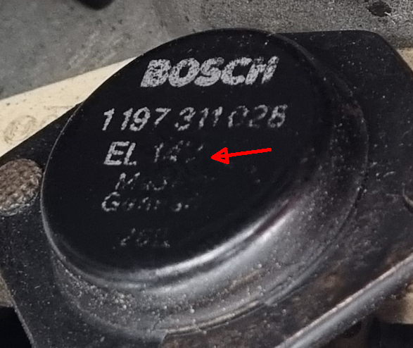

  • Weiter oben, ging es in diesem Thema um Lichtmaschinenregler. Leider ist bei meinem die Schrift etwas ab geribbelt aber vielleicht kann mir jemand anhand der Nummer sagen, wie viel Volt der Regler hat. Danke schon mal :thumbup:
    :op10:
