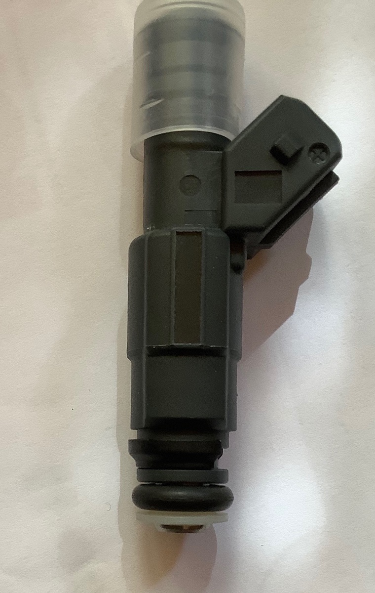

  • Hallo Cabrio Gemeinde,

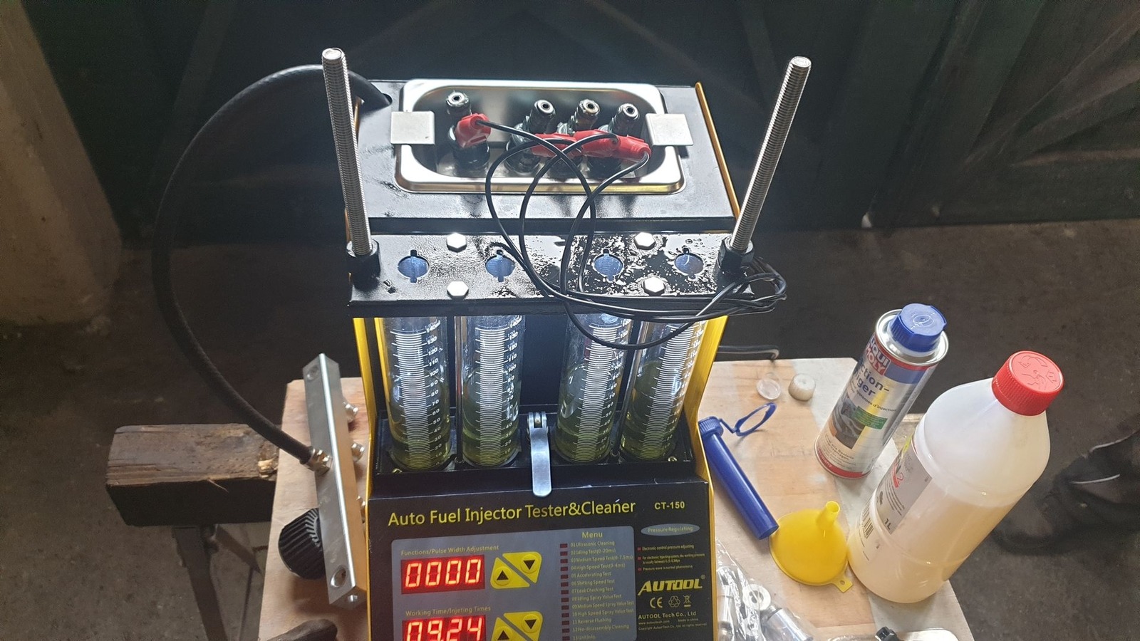

    auf der Suche nach dem richtigen CO2 Wert, haben wir die vier Einspritzventile überprüfen lassen.
    Ergebnis: Das Ventil vom zweiten Zylinder hatte nur noch eine Flow Rate von 36 die anderen drei lagen bei 50. Soviel zum Ursprung des Problems.
    Nun habe ich mir auf dem Schrott zwei gebrauchte nit der gleichen VW-Nr. 037906031E geholt und die wieder neu abdichen und mit neuen Filtern versehen lassen. Die lagen auch beide bei einem Wert vom 50.

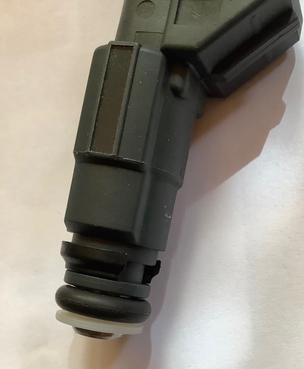

    Beim zusammenbau ist aufgefallen, dass das ventil vom zweiten Zylinder nicht so lang ist wie die ursprünglich eingebauten, was zu Folge hat, das man den O-Ring oben noch sieht. Beim Messen der Ventile ergeben sich folgene Werte , die eingebauten 758mm vom Schrott 755mm. Wie kann man testen, ob die Ventile im Zylinderkopf richtig eingebaut sind.
    Was bedeutet die vierstellige Nr. auf den Ventilen.
    Bei den ursprünglich eingebauten steht 3238 drauf, bei denen vom Schrott 2438. Es könnte ja sein, dass nur vier Ventile mit der gleichen Chargennr. eingebaut werden dürfen.
    Vielen Dank für eure Antworten.
    Beste Grüße
    Uwe Abel

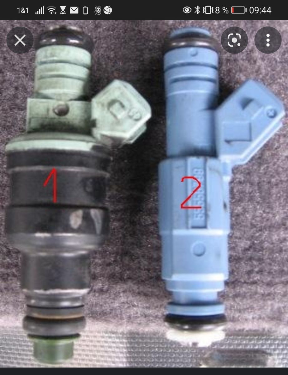

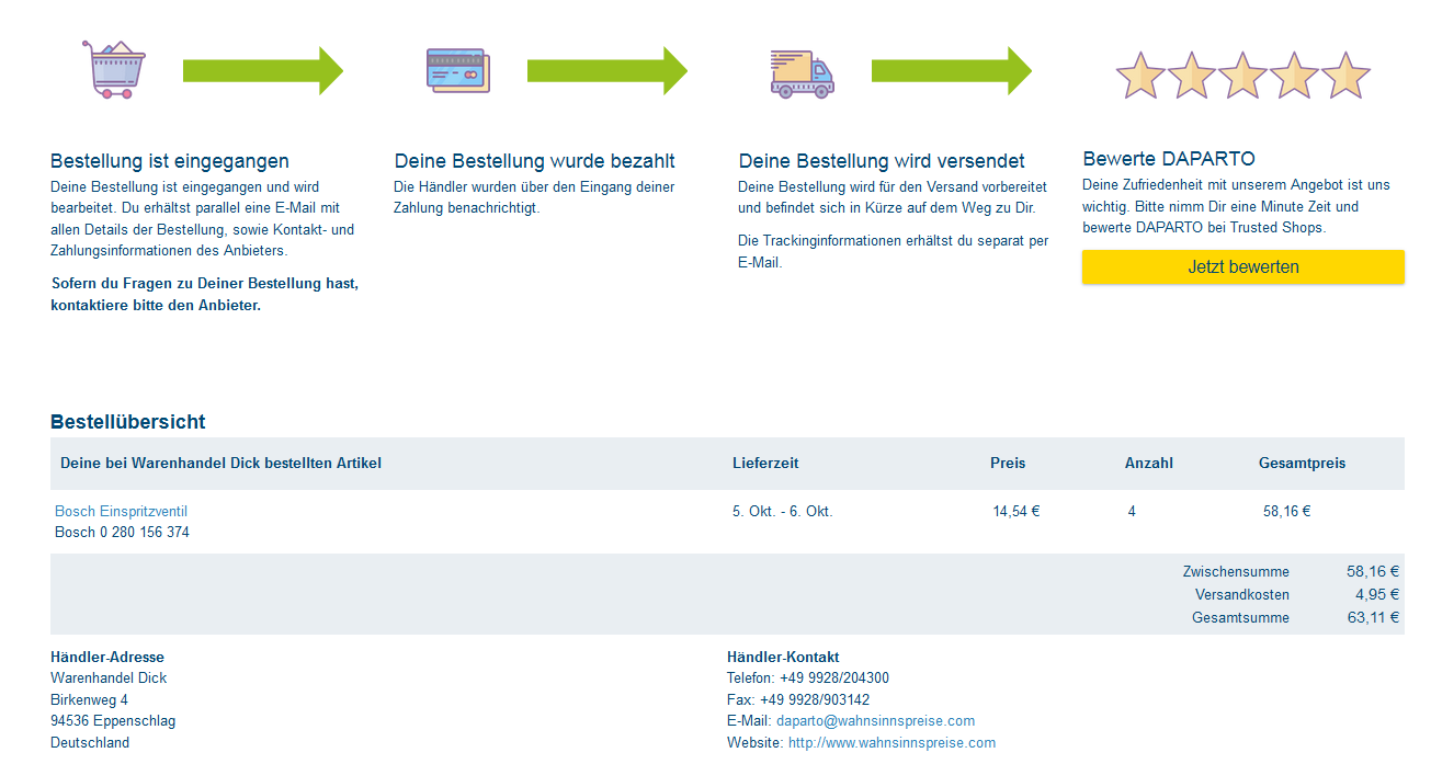

  • Hi

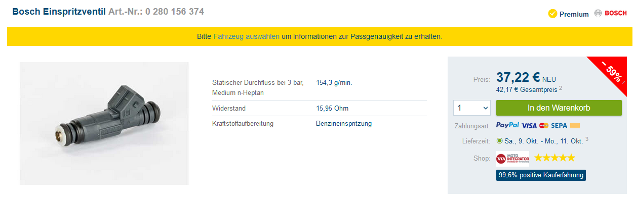

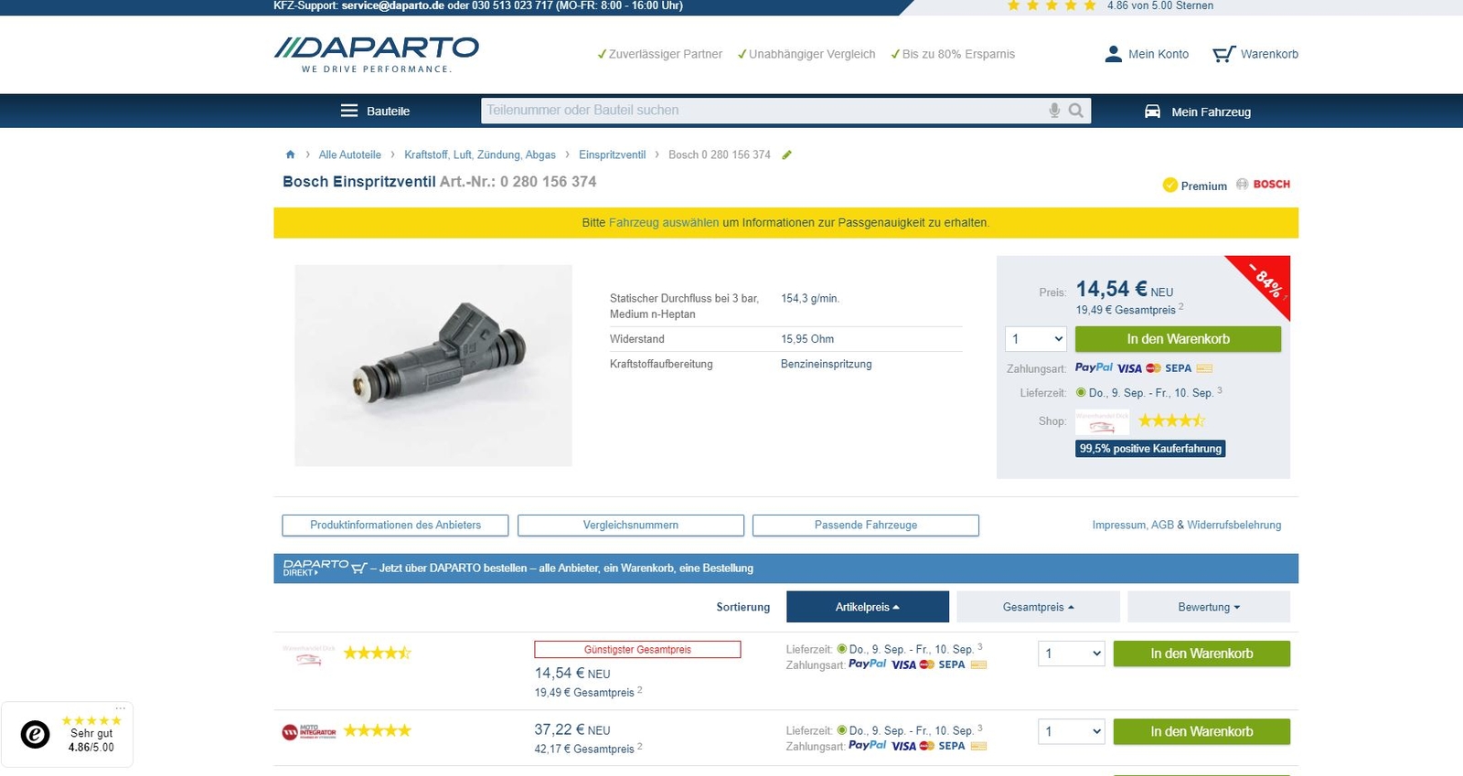

    Ich habe bei meinem Sporti die Ventile komplett gegen neue getauscht.
    Gibt es von Bosch zu einen vernünftigen Kurs (50-60€ pro Stück).
    Die Hauptenergieversorgung des Motors ist mir zu wichtig, um da mit gebrauchtem rumzuexperimentieren.
    Weiterer Vorteil: Die neuen Düsen spritzen über vier Bohrungen ein, statt nur einer.
    Das gibt ein besseres Spritzbild.
    Der Motor war jedenfalls bei der AU so gut in den Werten, dass der Mechaniker meinte, da komme ja nur Alpenluft raus.
    Die 2H sind (zumindest bei uns in der Schweiz) eher mal noch bekannt für Rumgezicke bei der AU.
    Die Bosch-Nummer lautet: 0 280 156 374
    Viele Grüsse
    Christoph

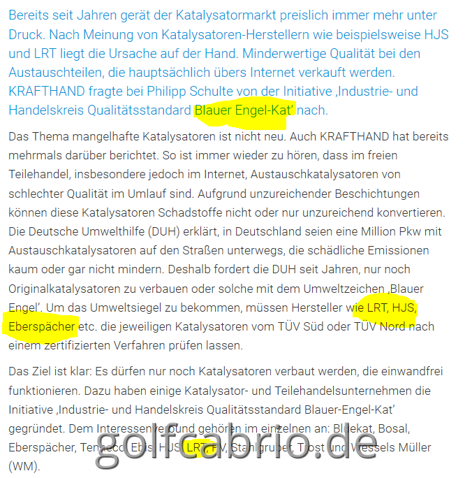

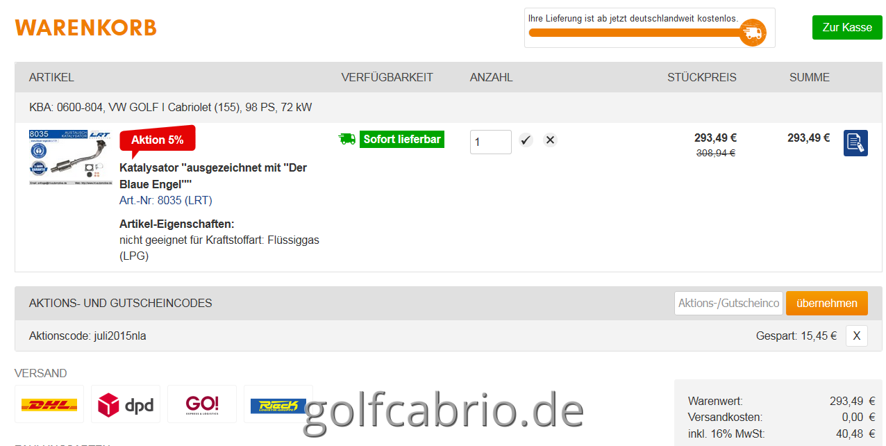

  • Ich werde den Katalysator über eine Firma einbauen lassen, dann haben wir auch Garantie, wenn es immer noch nicht funktioniert mit dem CO2 Wert.
    Ich befürchte die Garantie wird dir nix nützen. Die Werkstatt baut einen von dir angelieferten Kat ein. Wenn dadurch die Werte nicht besser werden,kann die Werke nichts dafür.
    Wenn ich es richtig gelesen habe,bekommst du einen Kat mit Hohsenrohr geliefert. Der wird,sofern passgenau, einfach plug n play getauscht.
    Der Hersteller wird sich auch nichts annehmen und wird auf andere Probleme verweisen.
  • Ich befürchte die Garantie wird dir nix nützen. Die Werkstatt baut einen von dir angelieferten Kat ein. Wenn dadurch die Werte nicht besser werden,kann die Werke nichts dafür.
    Das mit der Garantie wurde falsch verstanden,. Mit Garantie meinte ich auf das Bauteil, nicht auf die Werkstattleistung.
  • Schon klar aber um beim Händler bzw. Hersteller die Garantie geltend machen zu können, muss nachgewiesen werden das alle anderen Fehlerquellen ausgeschlossen sind.
    Es kann natürlich auch sein das der Händler kulant ist und den Kat zurück nimmt.
    Ich wünsche dir auf jeden Fall viel Erfolg.
