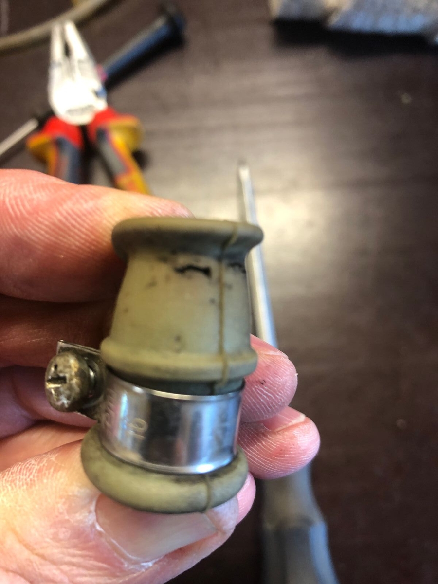

Guten Abend, es gibt Neuigkeiten vom Projekt Golf Cabrio und keine ASU.
Nachdem ich den Verschlussstopfen am CO-Messrohr getauscht habe, roch es immer noch nach Abgasen.
Nachdem wir druckluft in des CO Röhrchen geblasen haben, hat man ein Zischen gehört. Als wir dann das Blech von der ansaugrückführung demontiert hatten, sahen wir die Bescherung. Am dritten Zylinder war ist der Krümmer 6cm gerissen.
Nun ist klar, warum das mit der ASU nich gepasst hat. Mal schauen, wenn der Krümmer wieder drann ist, wie die Werte dann sind. Mein Dank gilt Schrotti, der mich darin bestärkt hat, dass der Kat nicht kapput ist.
ein Lob an Schrotti, der Tip mit der Nebenluft war richtig. Ich habe mir schon die ganze Zeit Gedanken gemacht, warum es im Motorraum nach Abgasen stinkt. Auf dem Foto kann man erkennen warum.
Kann mir einer sagen, wie das Teil heist bzw. wo ich sowas bestellen kann.
Das Röhrchen heißt CO-Entnahmerohr, soweit bin ich schonmal.
