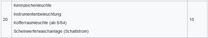

    Wenn ich den Stecker an den Lichtschalter stecke, und das Licht einschalte fliegt sofort die Sicherung (Nr.20) raus. Habe schon zu Testzwecken eine 40A Sicherung rein gesteckt. Aber auch diese geht sofort durch. Sprich irgendwo sitzt ein Kurzschluss drauf.
    Dadurch dass die Sicherung raus geht, geht natürlich Kennzeichenbeleuchtung, Tacho/Instrumentenbeleuchtung und alles was an Sicherung 20 hängt nicht. Außerdem geht die Kühlmittelanzeige aktuell nicht.

    Das ist eine Todsünde - dadurch kann dir sofort der Wagen abfackeln - bitte unterlasse das in der Zukunft 8)
    Im Übrigen gehört da eine ZEHNER rein :!:
    Bitte kontrollieren das da nicht schon eine Größere drin ist :!:
    40 A ist die VIERFACHE der maximal zulässigen Stromstärke ?(

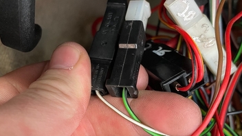

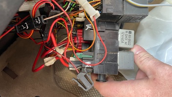

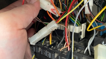

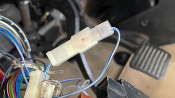

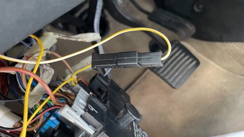

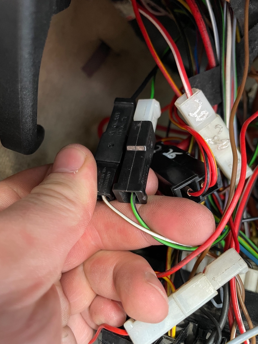

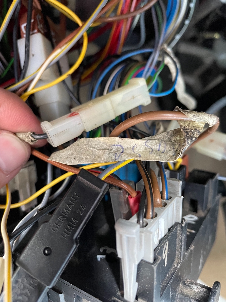

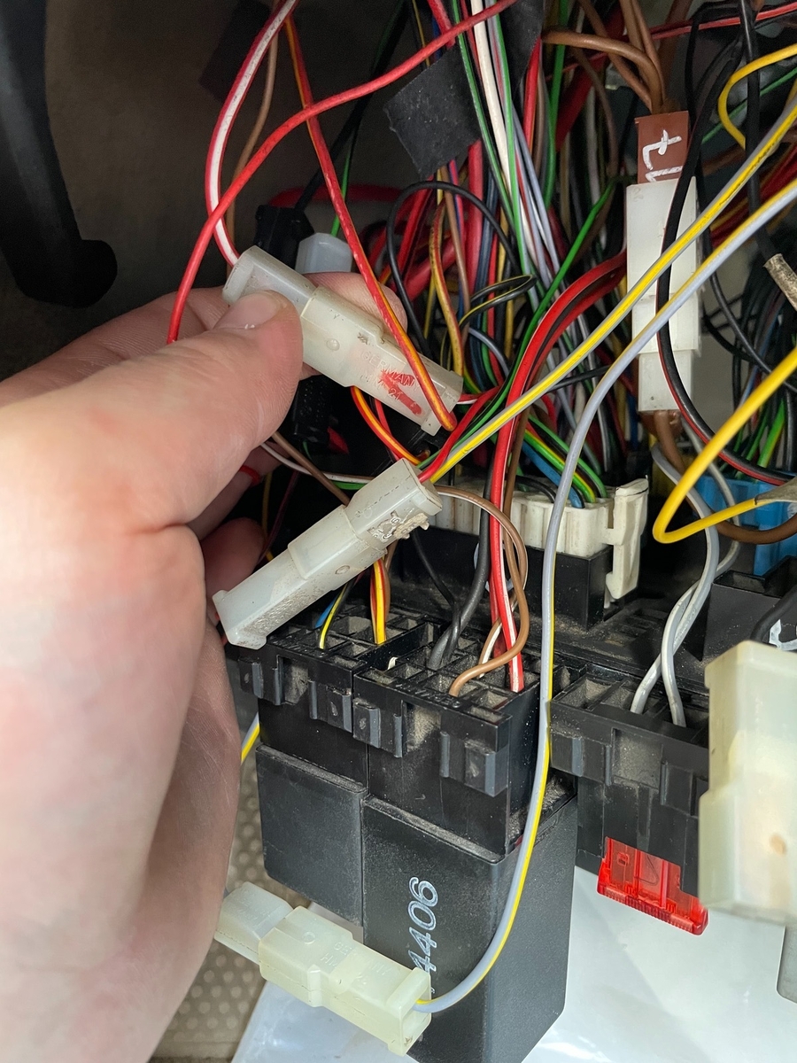

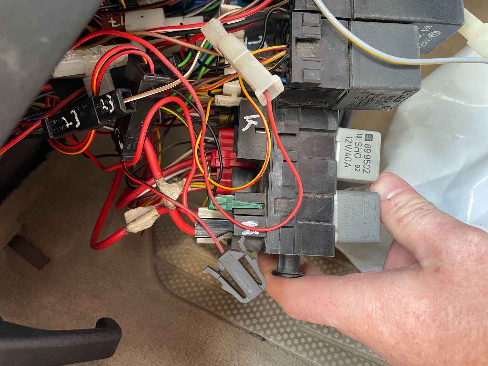

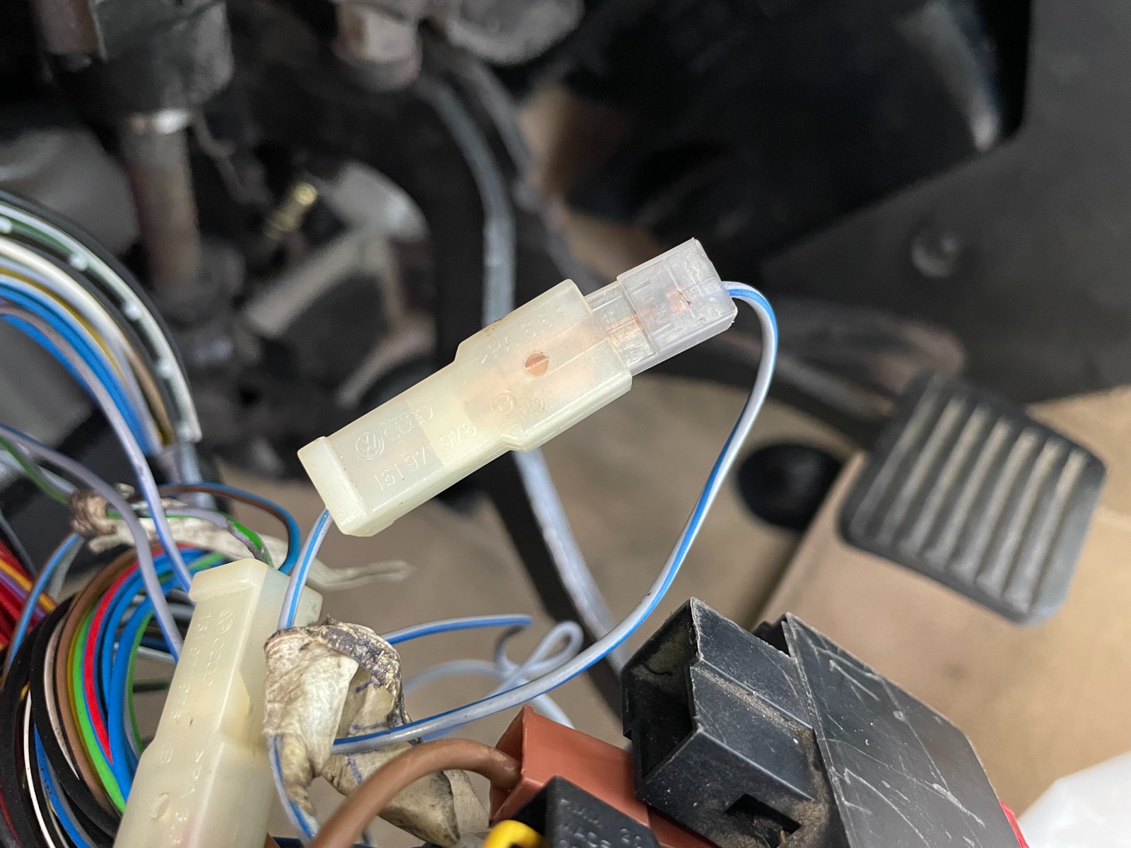

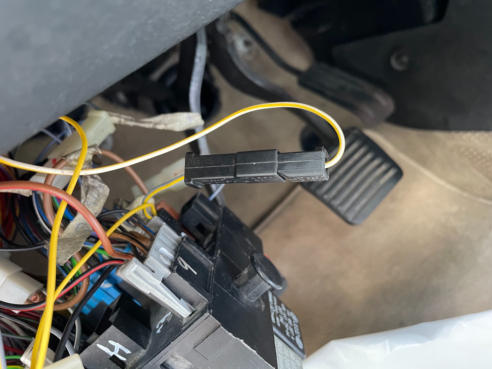

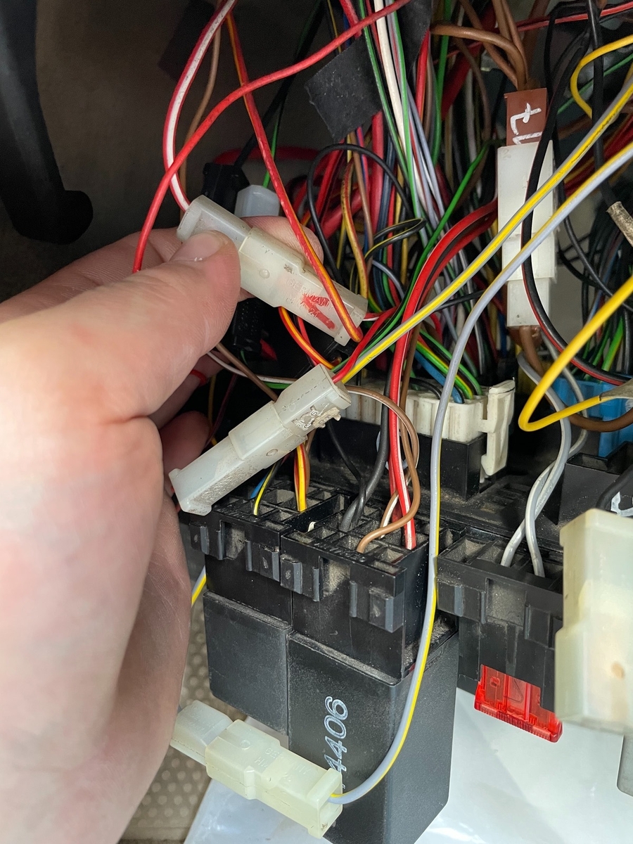

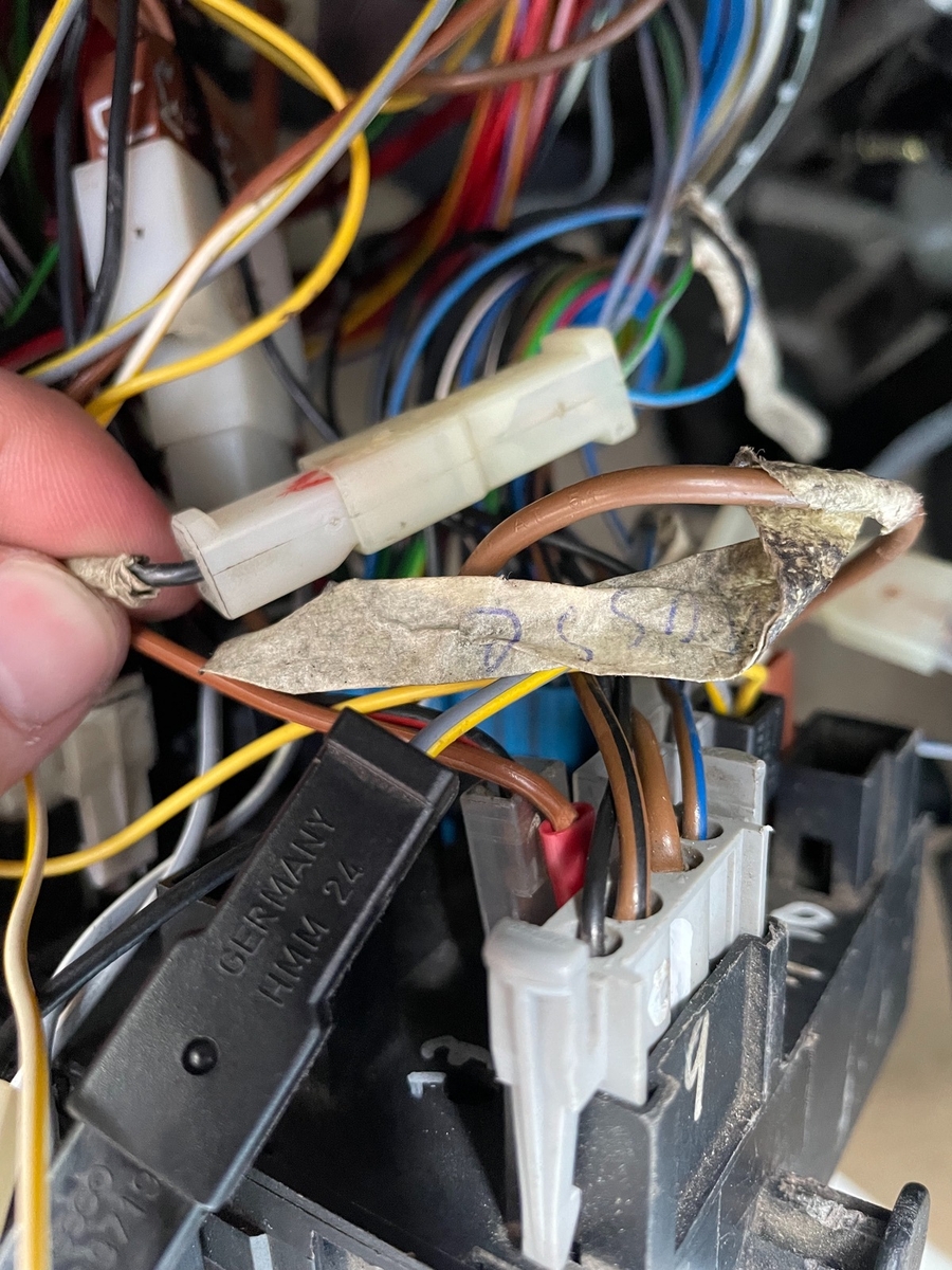

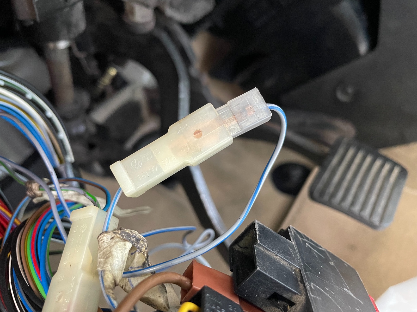

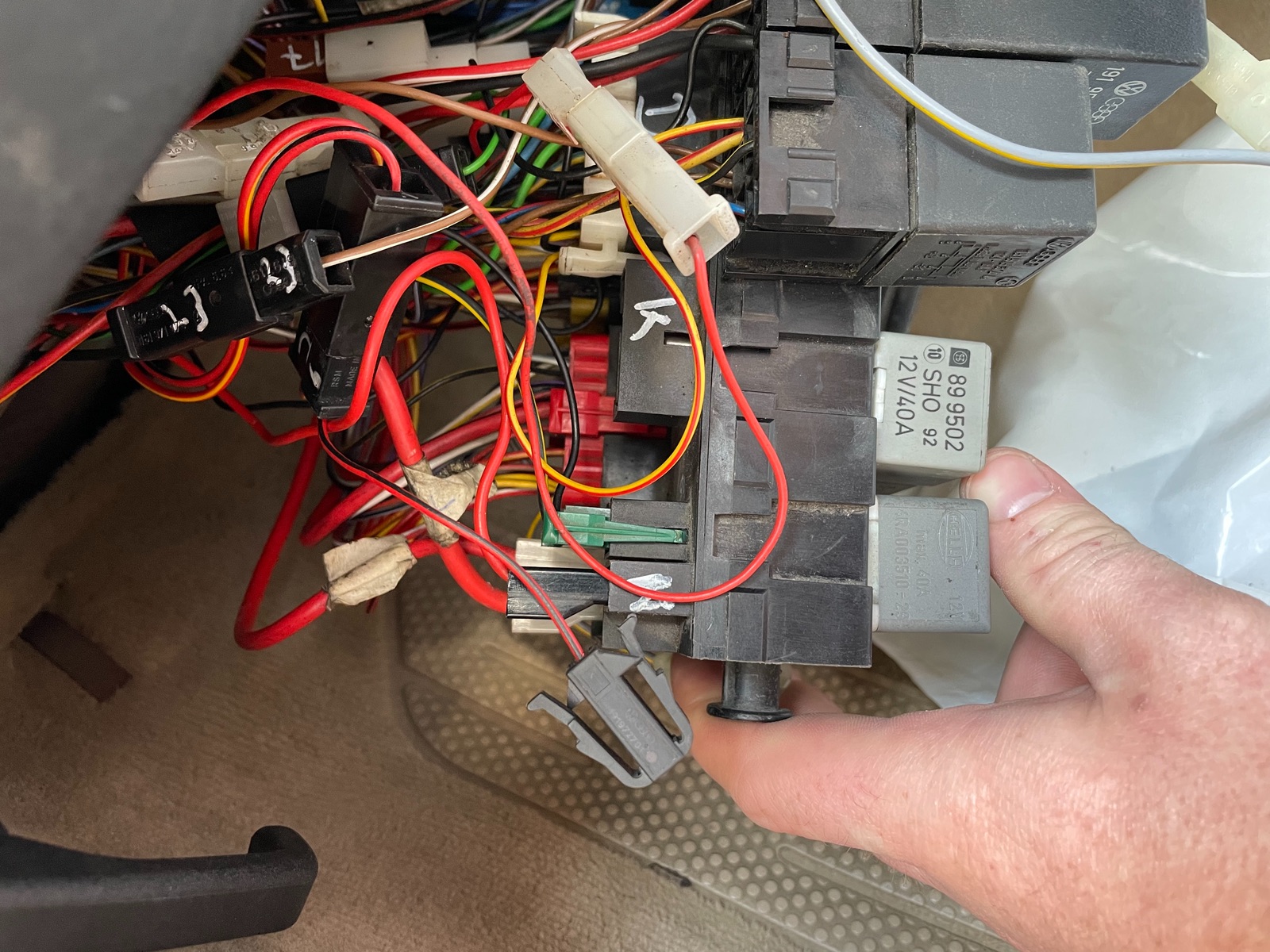

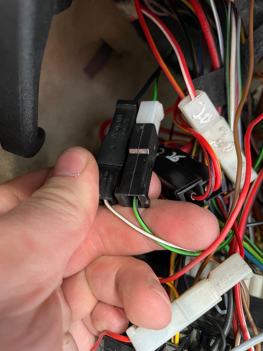

  • Hallo zusammen,
    Poldy und ich haben heute mal geschaut wo der Fehler liegen könnte. Leider sind wir nicht wirklich schlauer geworden. Anbei ein paar Fotos der ZE. Ist das alles so richtig angeschlossen ?
    Hat noch jemand eine Idee ?
    Danke
  • Auf Bild 3 ist eine Quetschverbindung auf nem Massekabel - da würde ICH mich fragen warum das so ist
    Schade das du relativ weit weg bist sonst könnten wir mal Kabel für Kabel und Stecker für Stecker vergleichen ?(
    Was mir noch so einfällt ist Kofferraumlampenstecker und Kennzeichenlampenstecker KOMPLETT abziehen und prüfen ob dann irgendwann die Sicherung NICHT mehr fliegt
    Instrumentenbeleuchtung ist das graublaue Kabel - ich selbst würde das Radio rausbauen, den Tachorahmen komplett ausbauen und dieses Kabel insbesondere im Bereich der Heizungsbedienung auf Kontakt / Scheuerstellen beobachten - dort finden Bewegungen statt - da bin ich schon oft "aha" fündig geworden - so meine Erfahrungswerte
  • Das mit dem Kofferraum haben wir gemacht. Trotz gezogener Sicherung geht z.B. die Kontrolllampe für die Handbremse. Das gekrimpte Kabel ist für eine neue Ladabuchse. Werden wir noch ändern.
