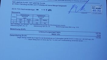

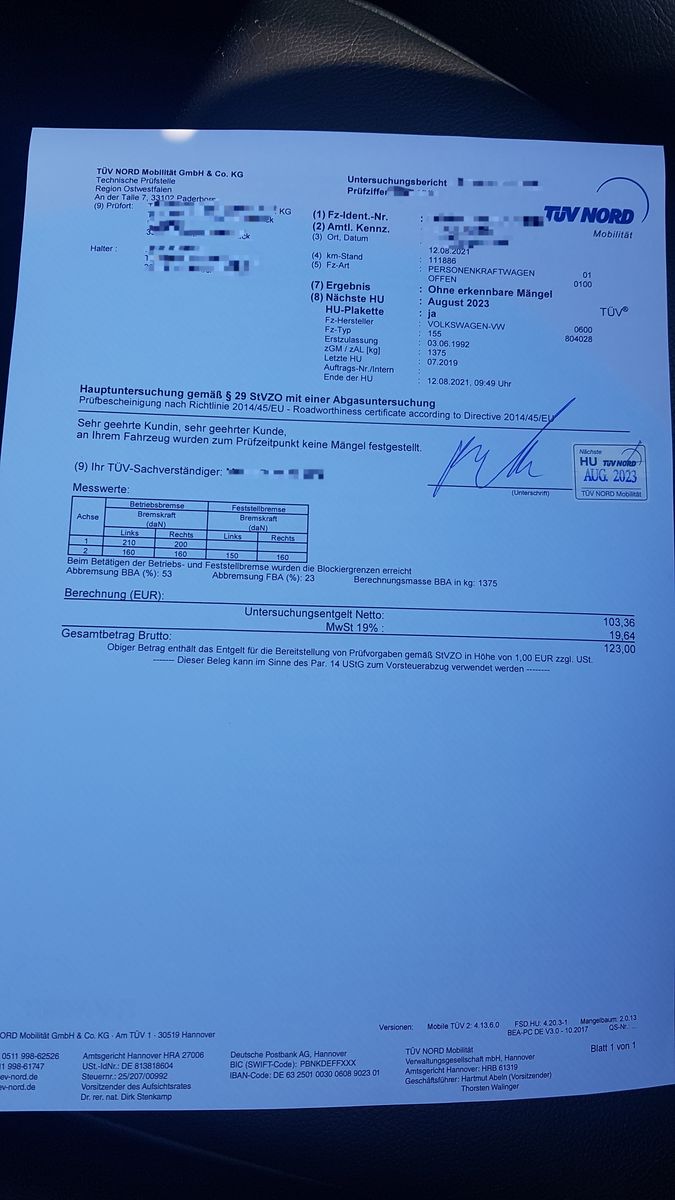

War heute beim Tüv.
Die Bremse funktioniert jetzt wieder einwandfrei. Auch sonst war alles in Ordnung.
Der Prüfer meinte noch, das H würde er nächstes Jahr ohne Probleme bekommen.
Vielen lieben Dank für eure tolle Hilfe!
