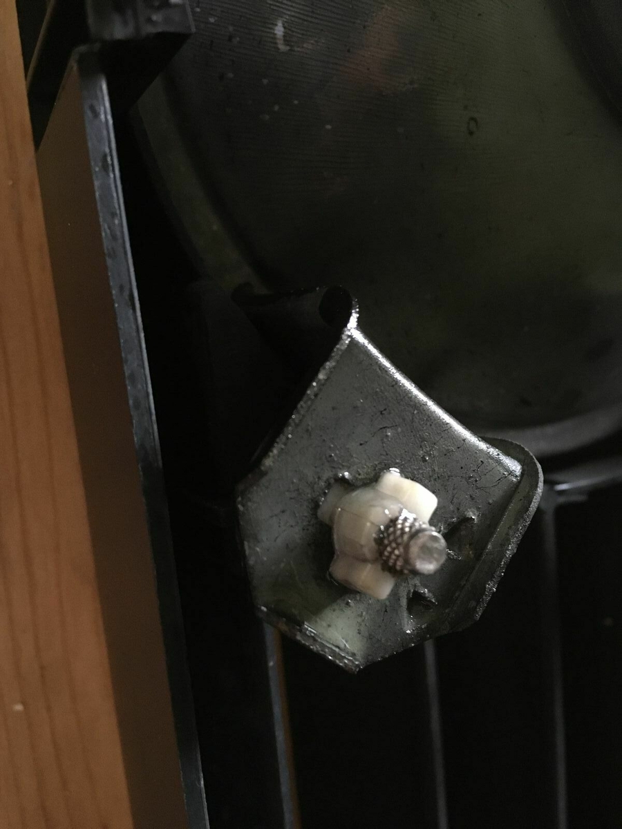

Wie kann ich die Clipse aufmachen, ohne dass die Kaputt gehen?? ist das überhaupt möglich?
Ja das ist möglich. Spitzzange und einen Haarfön (Heißluftfön ist zu heiß) - und ganz vorsichtig drehen.
Je kälter Plastik wird um so größer ist die Wahrscheinlichekit das es bricht.
Beispiel: nimm mal bei -10 Grad ne Türpappe aus nem (was weiß ich - nem Audi z.B.) - dann kannste davon ausgehen das mindestens 1/4 der Clipse wegbrechen. Machste das bei 20 Grad bleiben die heile. (eigene Erfahrung)
Also schön warm machen und mit beherzter Gewalt rumdrehen
Neu gibt es die auch noch - ich wühl mal gerade...
Die verlinkten Clips vom Golf 2 passen leider nicht, diese Erfahrung habe ich bereits gemacht.
Mein Tipp zur Demontage:
Zwei der drei Clips sind ja von vorne mittels Schraube im Kühlergrill, zum Einstellen, gesichert. Diese Schrauben etwas lösen und anschließend, wie von meinem Vorredner, unter Wärme und mit Vosicht die Clipse drehen. Bei mir ging es so dann relativ simpel.

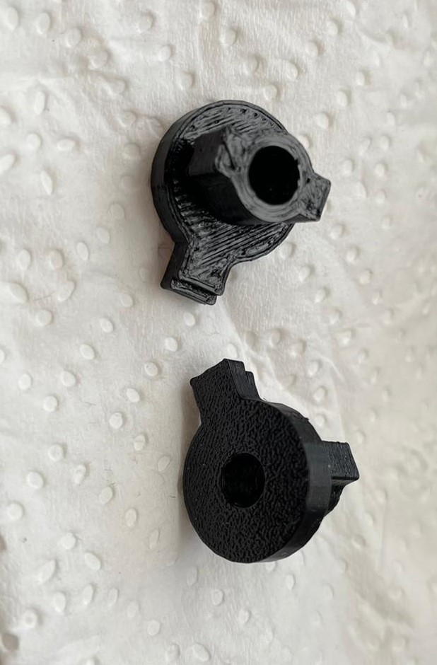

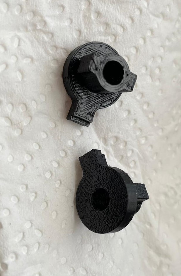

Ich habe meine Zusatzscheinwerfer jetzt abbekommen. Habe die Clips mit einem Haar Föhn erwärmt und mit der Spitzzange gedreht. Dass gings auch einiges einfacher.
Ein Clip hat sich aber leider verabschiedet, diesen werde ich mit dem 3d Drucker neu Drucken, da es mir keine 14 Euro Wert sind.

Habe was gefunden was eventüll nützlich sein könnte:
Hallo Zusammen,
Ich kann diesem Forum endlich mal was Nützliches zurückgeben, statt immer nur unnötige Kommentare schreiben.
Ich habe die Druckdatei fertig erstellt und auch schon einige Drucktests vorgenommen. Der Clip hält sehr gut und lässt sich aber auch wieder öffnen.
Wie ich die Clips montiert habe:
1. Ausdrucken und schauen ob es durch den Scheinwerfer passt, sonst passend machen. (da es beim Drucken etwas runter läuft)
2. Mit einem Haar Föhn den Clip erwärmen (ACHTUNG NICHT ZU LANGE) und dann bei der "Fresser schraube" an die Richtige Position bringen und richtig fest andrücken, bis es wieder fest wird.
3. Scheinwerfer rein und zudrehen.
Hoffe das hilft jemandem

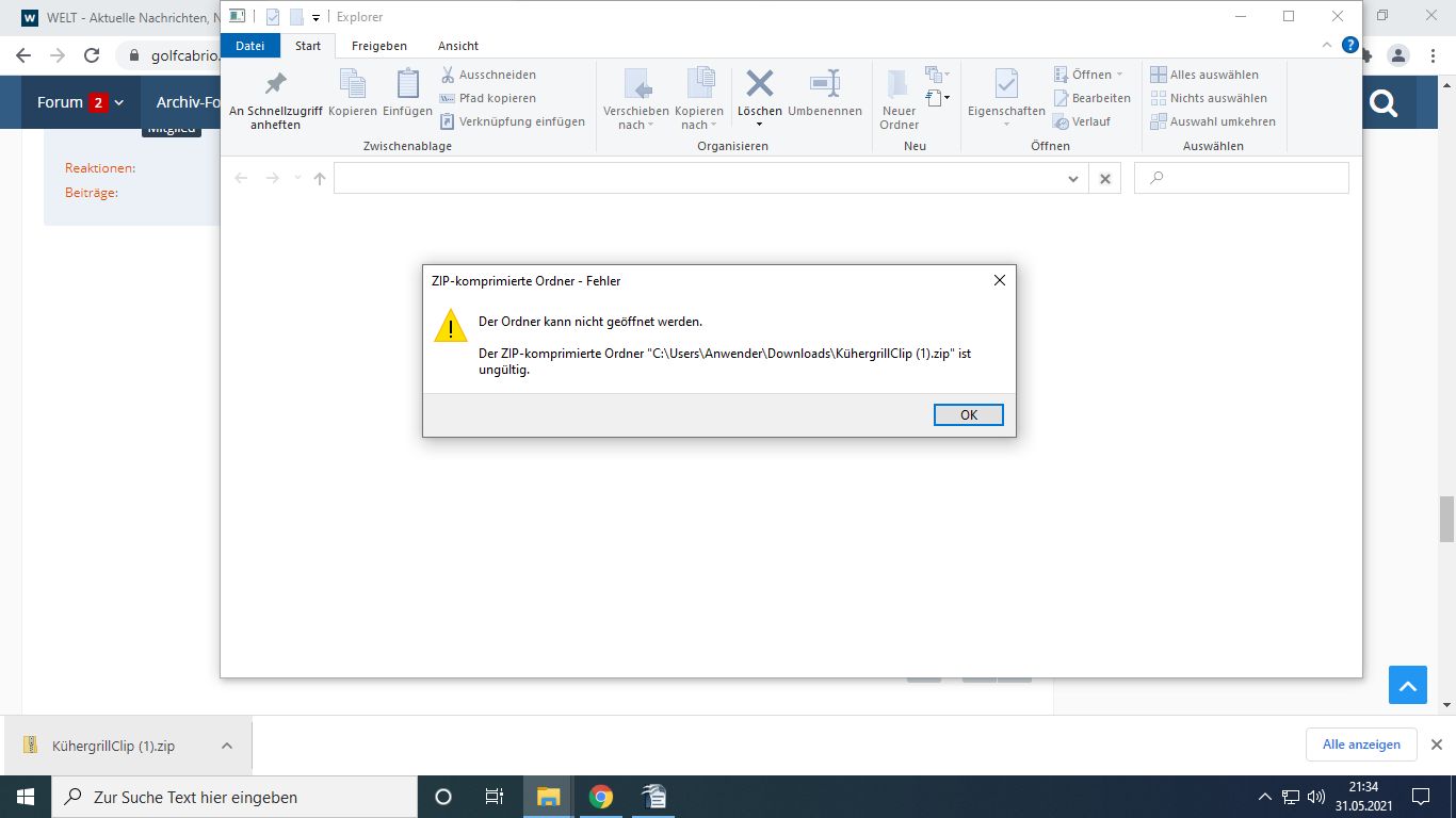

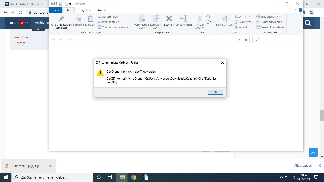

Ich kann zwar nix damit anfangen aber der Download und das Entpacken funktioniert
Komisch, bei mir gehts nicht...
Das erste ist für Winrar und das Zweite sollte mit für alle anderen gehen.....
Nun gehts, Danke
