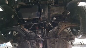

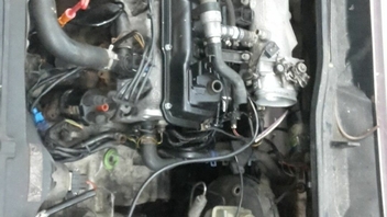

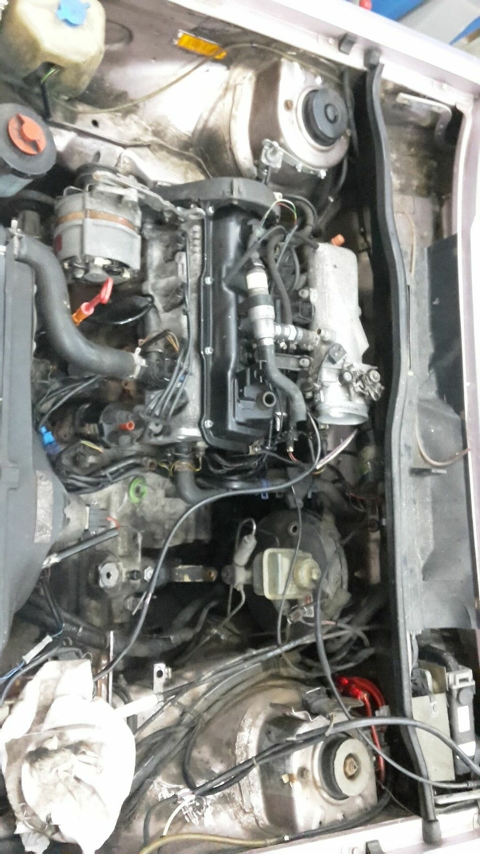

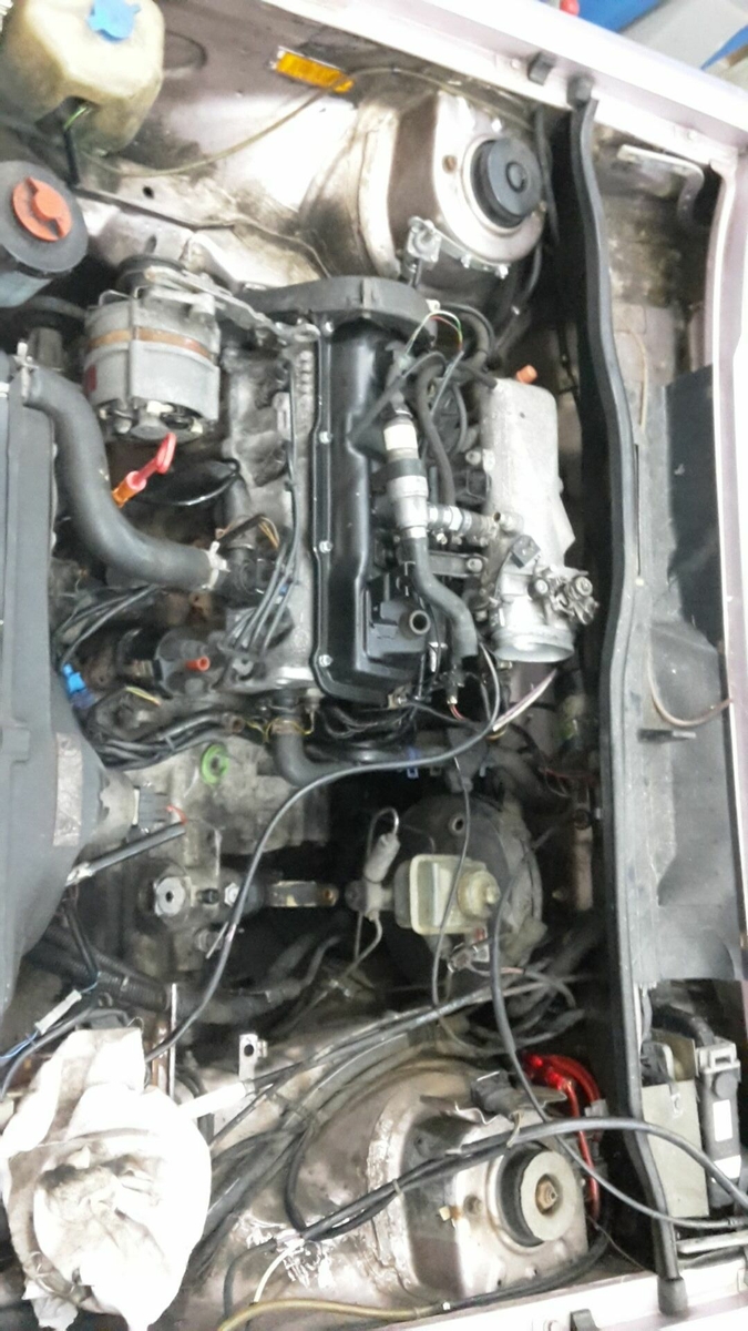

    Meine Werkstatt, die gerade meine Servo einbaut hat Fragen zum verlegen
    der Leitungen.
    Kann jemand bitte schnell helfen (WIRKLICH schnell) - mit INfo oder Bildern?
    Die Frage:
    vom Lenkgetriebe gehen Leitungen weg (Vorlauf und Rücklauf)
    Vorlauf zur Pumpe, Rücklauf zum Behälter.
    Man kann die Leitungen wohl über oder unter dem Getriebe verlegen?
    (das soll ein Halter dran sein)
    Kann da jemand bitte möglichst zeitnah eine Antwort geben?
    Besten Dank Euch!
    Nils

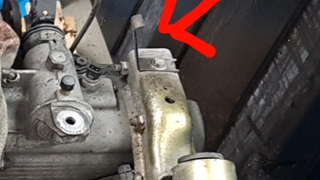

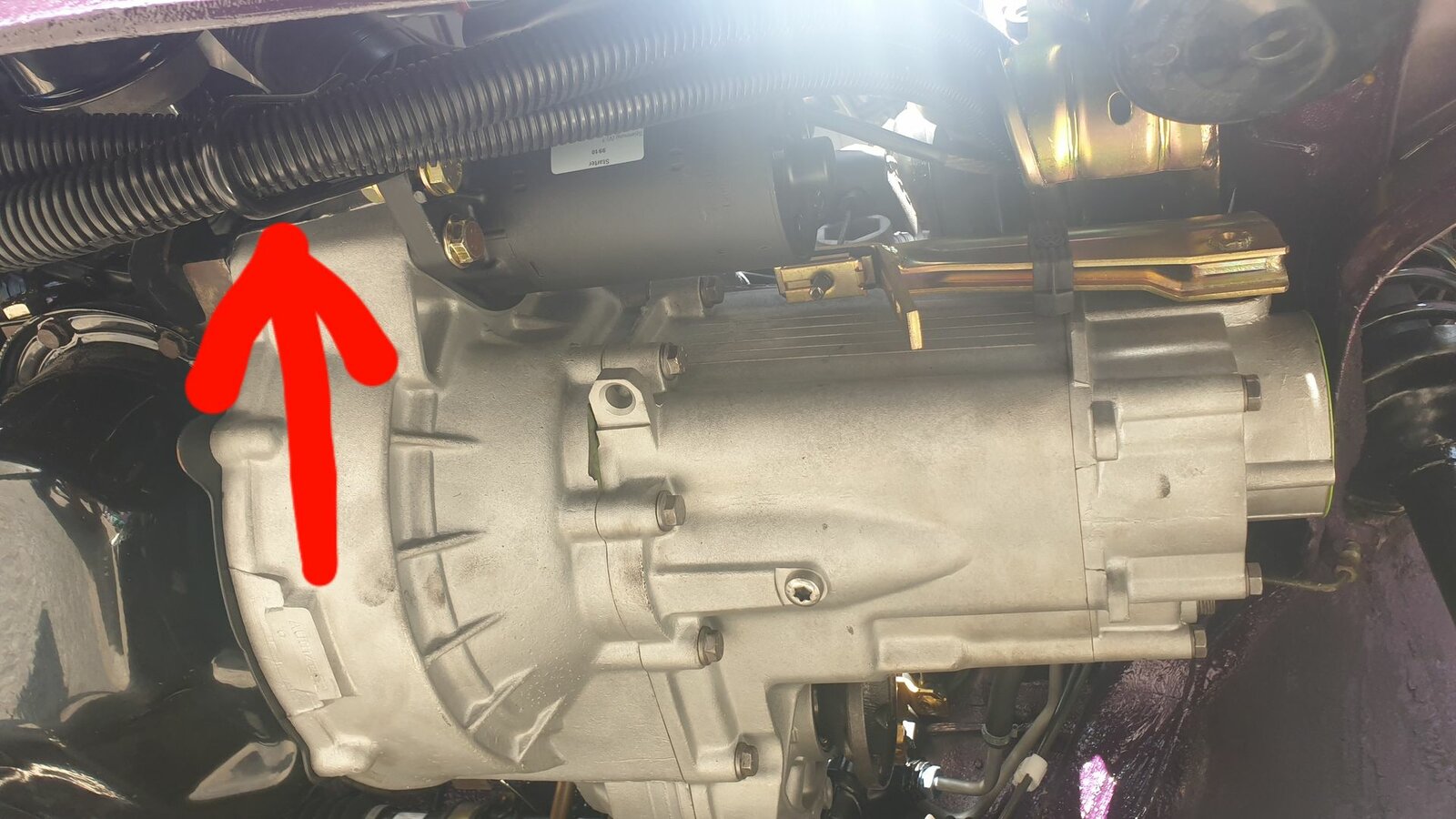

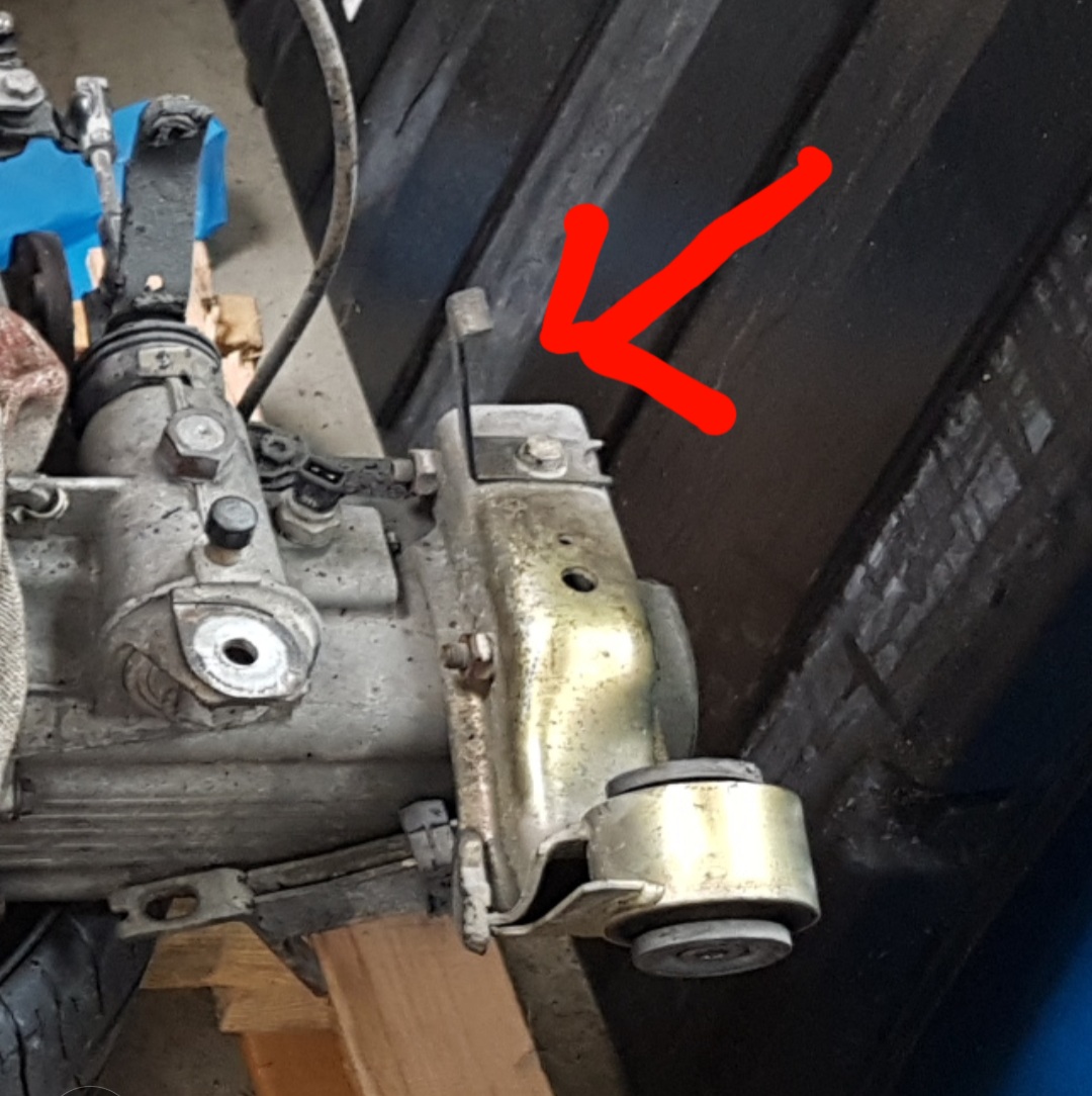

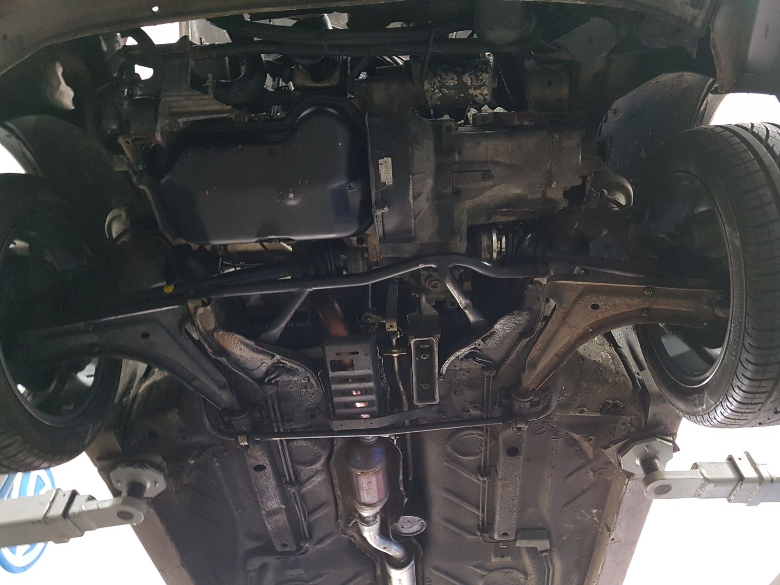

  • Die Leitungen gehen über das Getriebe und dann nach unten,unter dem Lüfter entlang zur Beifahrerseite.
    Das ist kein richtiger Halter sondern ein Winkel der verhindert das der Schlauch richtung Motor wandert.
  • Der "HALTER" ist ein Hacken wo der Schlauch eingehängt wird,somit ergibt sich der verlauf fast automatisch,würde also sagen das es unter dem Getriebe weiter geht.
    • Offizieller Beitrag
    den kann man auch nachrüsten.

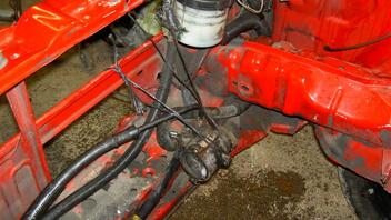

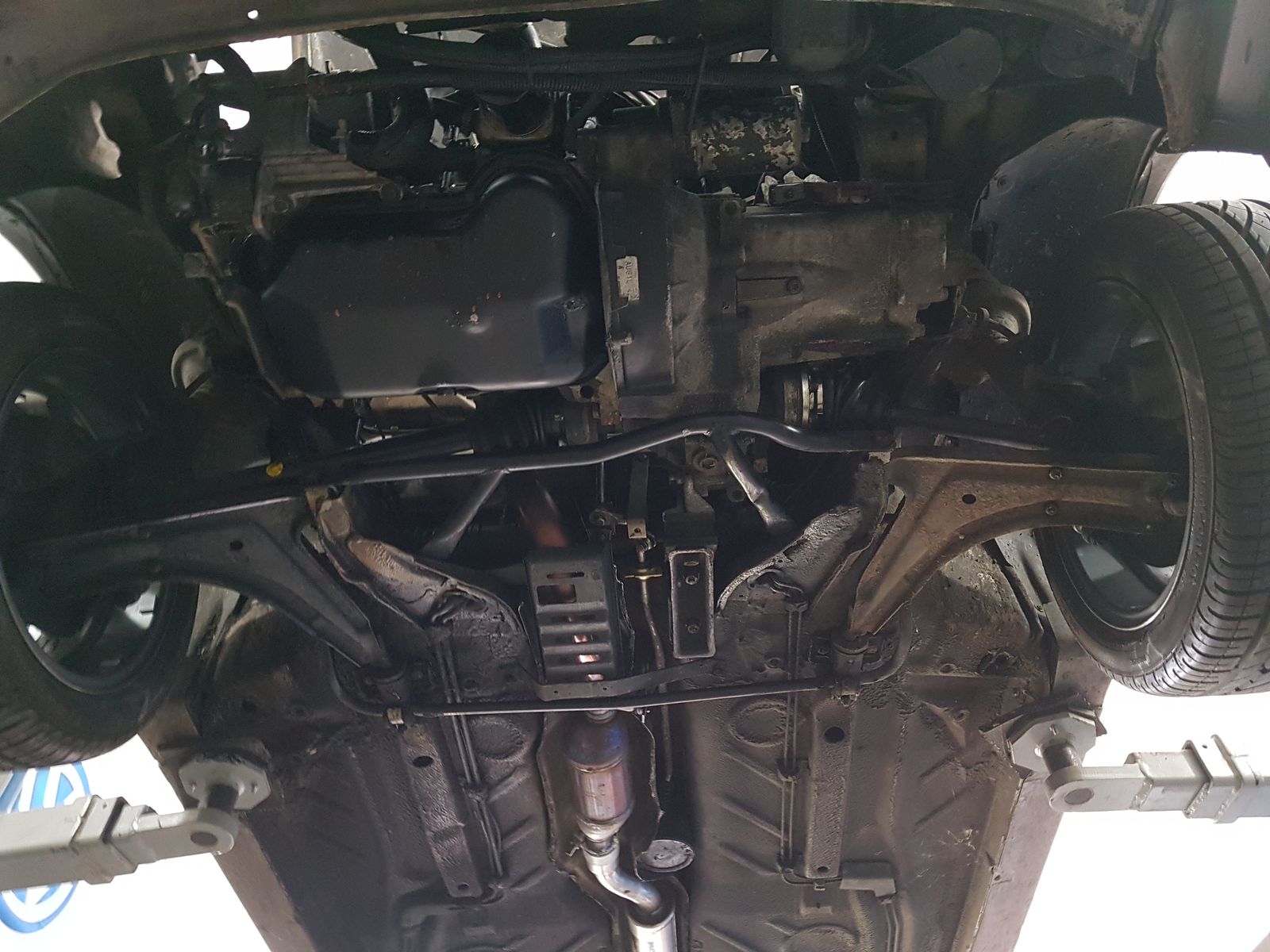

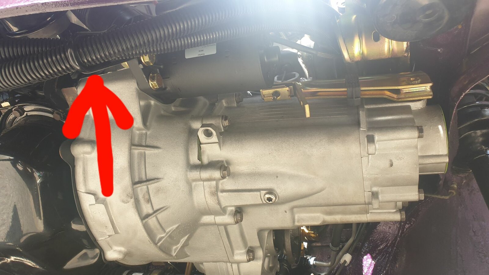

    Die Schläuche gehen vom LG aus nahe am Rahmen entlang über das Getriebe, dann runter am Anlasser vorbei unterhalb des Ölfilters entlang ... dann der eine zur Servopumpe, der andere hoch zum Behälter.
    Wenn die Schläuche gebraucht sind, passt die Länge, bei neuen Schläuchen muss der zum Behälter etwa 10cm gekürzt werden, weil er auch für Passat passt.
    Wenn der komische Halter fehlt, die Schläuche mit Kabelbinder im Bereich des Anlassers mit Kabelbinder ans Getriebe locker absichern
  • laut Werkstatt sind die Schläuche etwas zu lang (so wie Guido schreibt)
    aber kürzen kann er die nicht, weil die verpreßt sind?
    Beide?
    Wenn ich mich täusche geht der zum Behälter zwischen dem Träger und der Seitenwand hoch und dann zum Behälter.
  • Der Schlauch welcher zum Behälter kommt ist Drucklos und nur an einem Ende verpresst.
    Der eine hat ein loses Ende zum anschrauben an den Behälter. Wenn das ein neuer ist, ist der mit Werkstattmitteln anzupassen ( scharfes Messer)
    Der ander hat natürlich eine fixe länge... und passt auch.

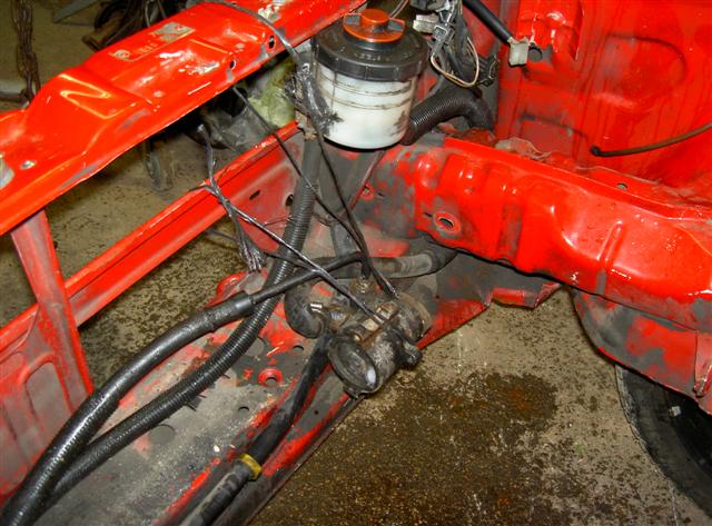

  • Unten an der Lichtmaschine ist dann ein Halter aus gebogenem Draht, wo beide Schläuche drin hängen.
    ganz oben auf dem Bild ist der Halter zu sehen und die Schlauchführung.
    Du meinst Anlasser?!

  • ist verbaut.
    Kann (von meiner Seite aus) zu.
    Danke für Euren schnellen und hilfreichen Antworten!!
