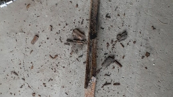

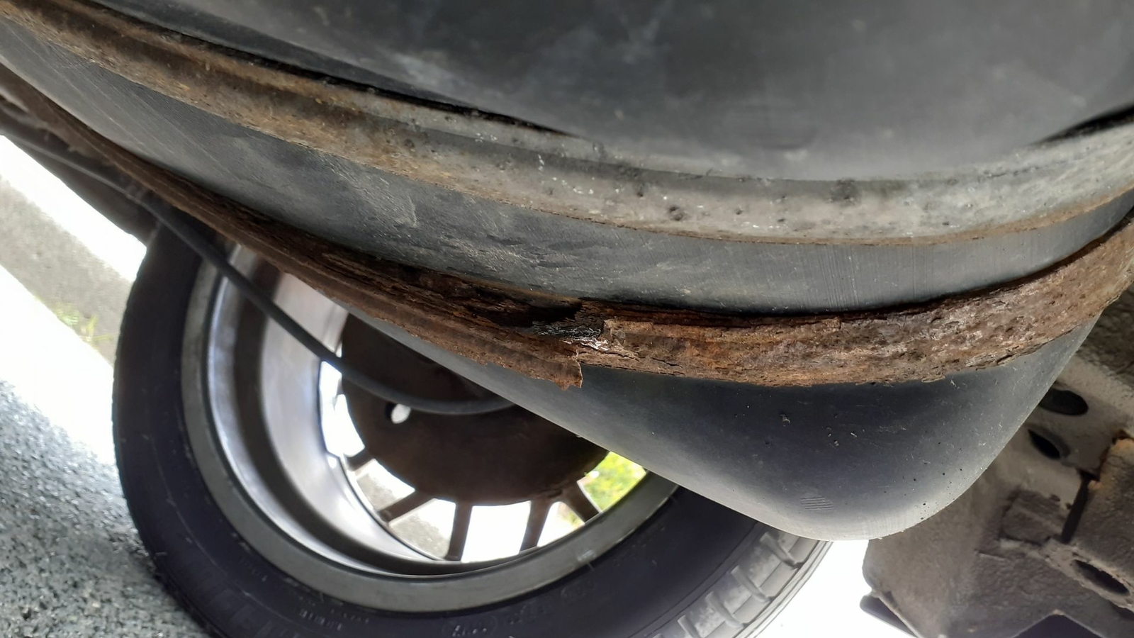

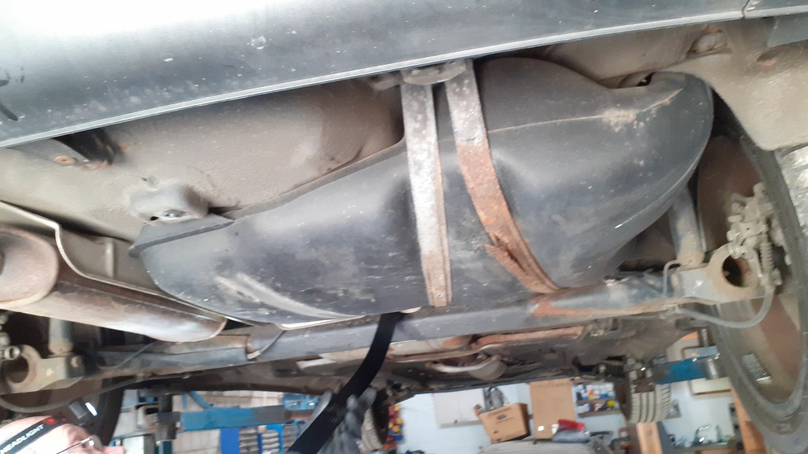

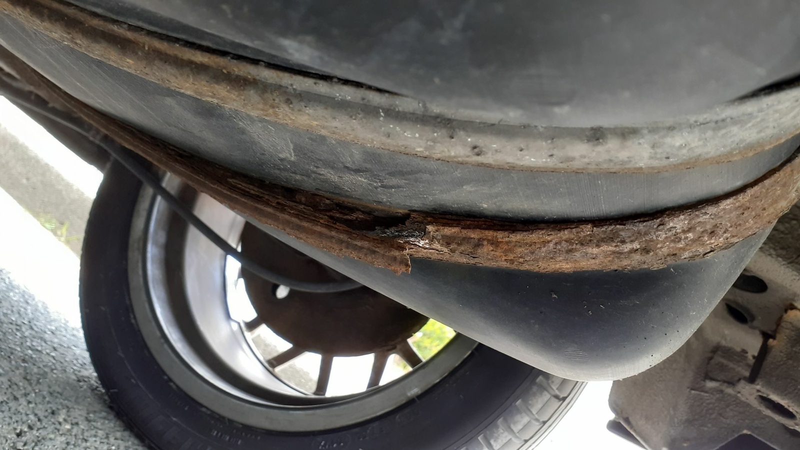

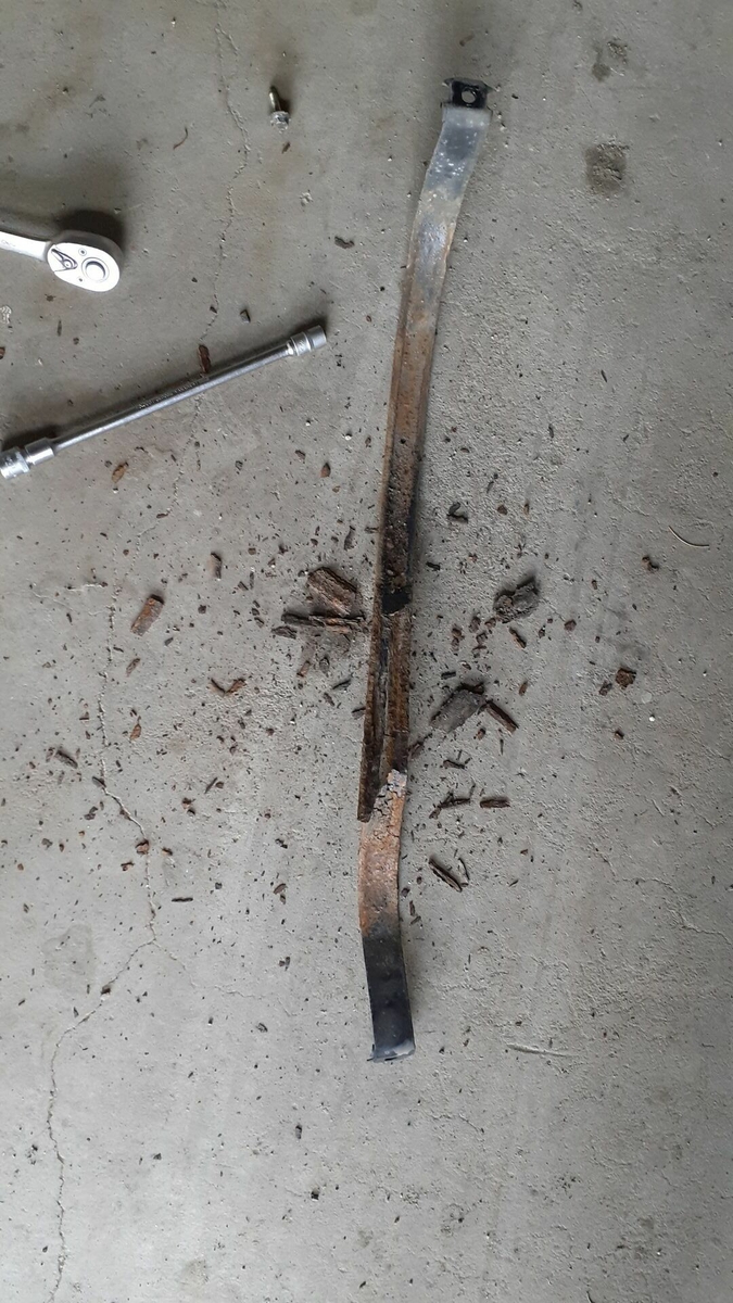

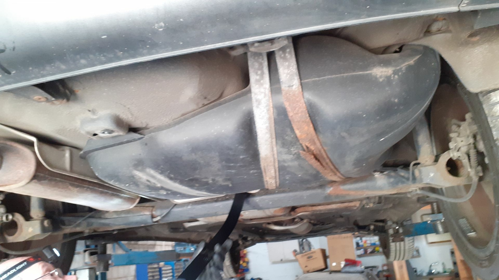

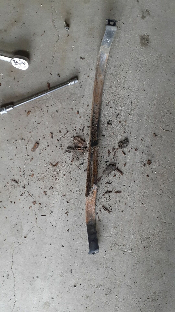

  • Heute beim reifen tausch bemerkt und gleich Ersatz bestellt (Ca.40€) im TH!
  • Boah die sind ja TOTAL im Eimer
    Chinastahl ?
    Erschreckend ! :huh:
    Nur wenn VW die mal dort gekauft hat.
    Sind noch die originalen Teile.

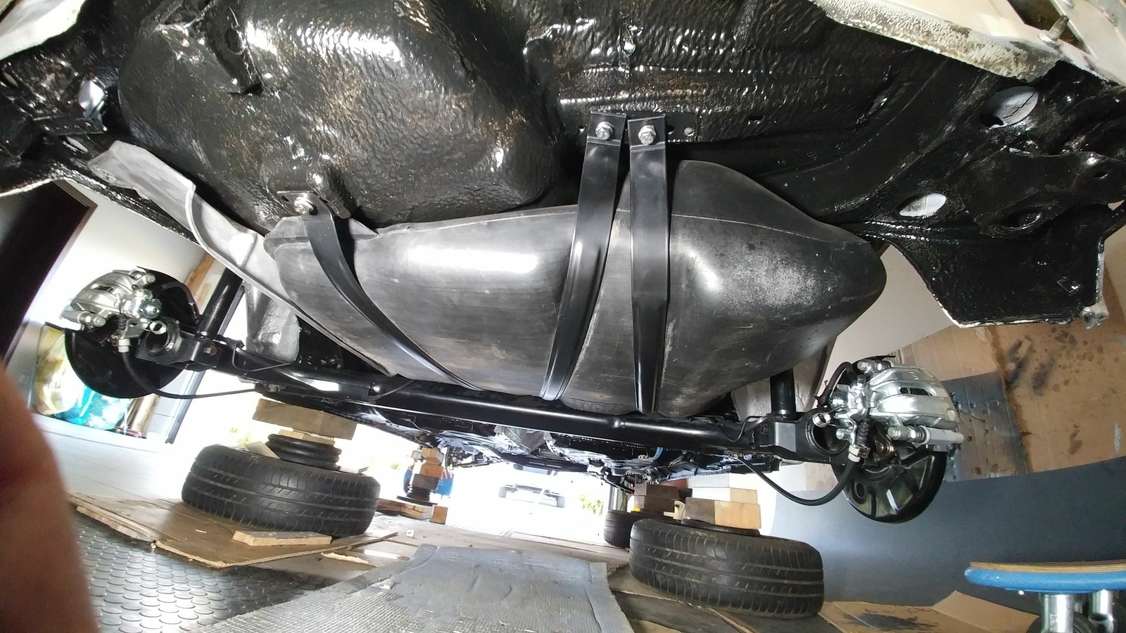

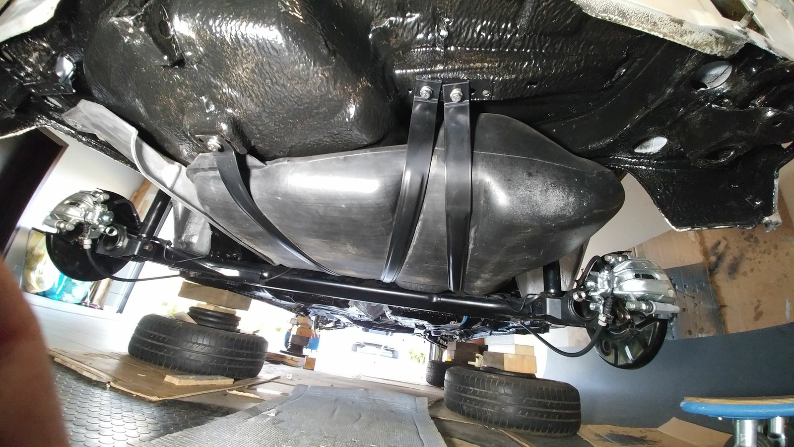

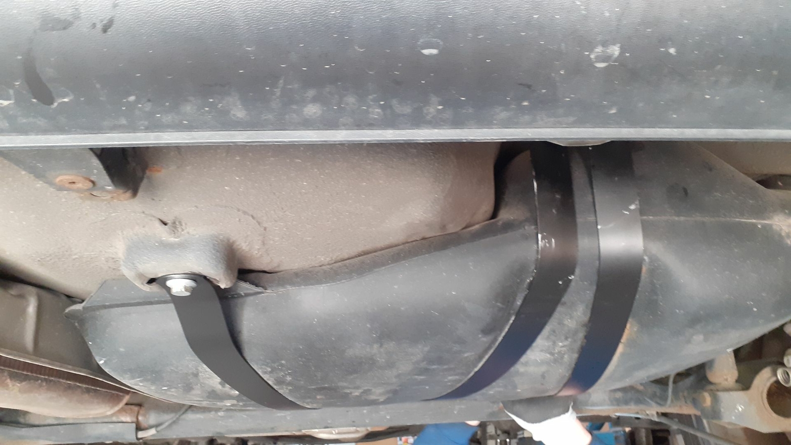

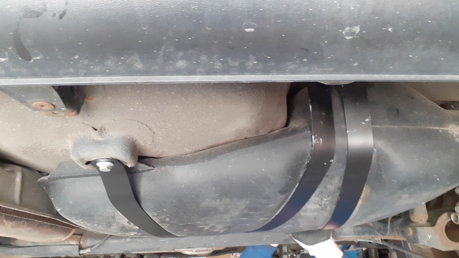

  • So alles neu macht der Mai.
    Tankbänder aus der TH
    Schrauben von VW
    Halter ist CP
    Und es hätte gegügt nur das Rechte Band zu ersetzen (ist auch einzeln im Angebot bei VW nur kostet es fast so viel wie 3 aus dem TH).
