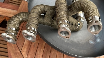

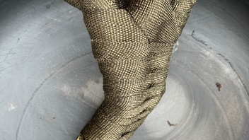

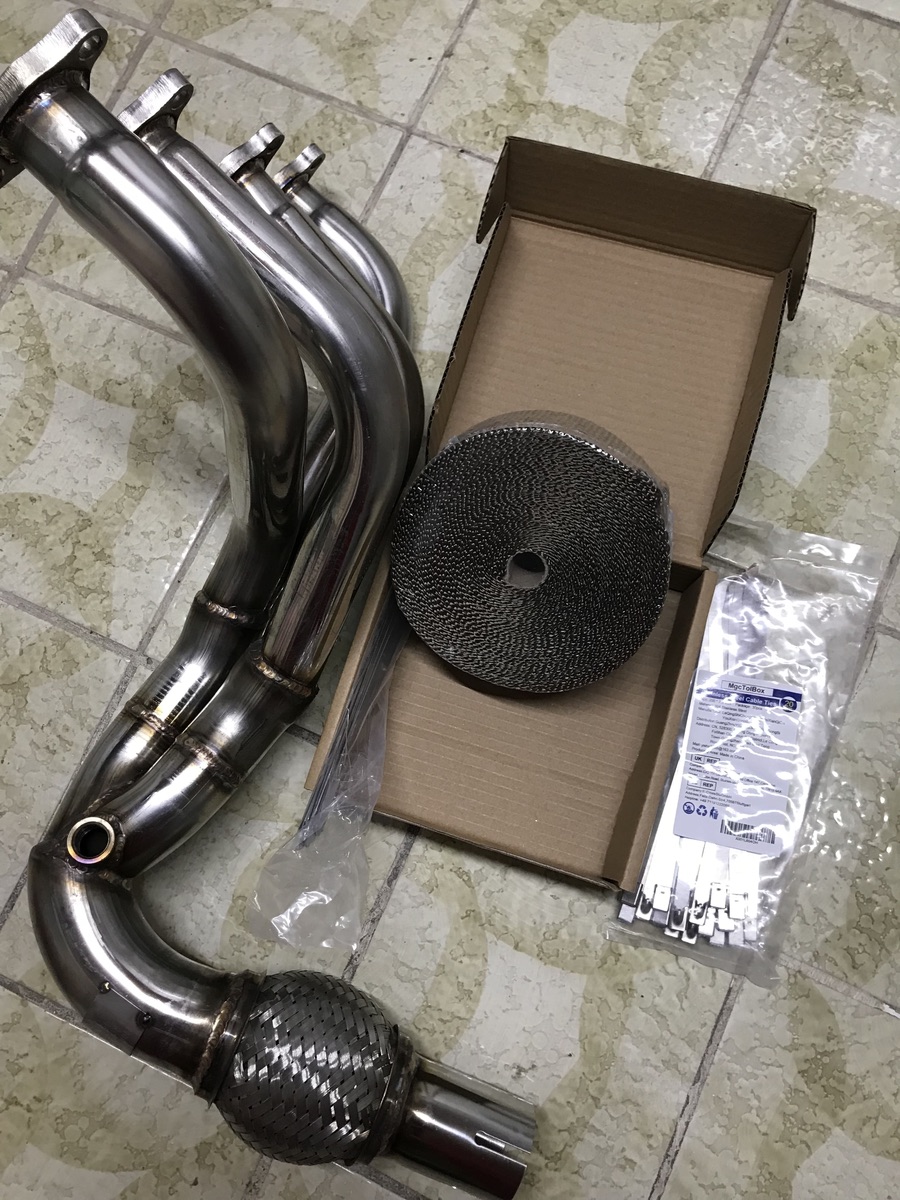

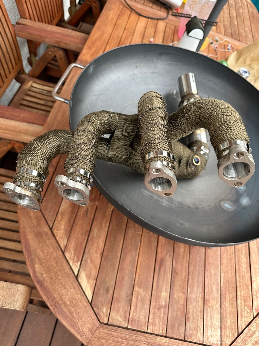

  • Wenn beispielsweise der Krümmer mit Auspuffband umwickelt wird, dann kann weniger Hitze nach außen abwandern und das Abgas wird dadurch heißer. Heißere Abgase haben eine geringere Dichte und fließen dadurch schneller. Dies kann zu einer besseren Zylinderfüllung und somit zu einer besseren Verbrennung führen.

    hat Dein FMS Krümmer die dünne, durchgängige Stegverbindung zwischen den einzelnen Primärrohren oder ist der ohne diesen Stab ?
    Weil an Katrin`s "Acapulco" ist ein FMS Fächer verbaut MIT der verschweißten Stegverbindung.
    Wir haben aktuell das Problem, das sich der Krümmer vermutlich verzogen hat ( eine mögliche Ursache ) und sich deshalb trotz neuer Dichtungen nicht mehr sauber abdichten lässt an der Dichtfläche. An Zylinder 1 bläst er leicht durch die Dichtung ab trotz neuer elring Dichtungen, trotz vorsichtigem Beiziehen.
    Evtl muss ich den Verbindungssteg zwischen jedem Primärrohr trennen damit sich alle 4 Primärrohre wieder sauber anlegen und alles dicht wird....es ist zum verzweifeln mit dem Ding !!!
    Weil beim ersten Neueinbau war der Krümmer sofort dicht !
  • Alzey sind ca. 10 km von mir.
    Bei mir fehlt dieser Verbindungssteg. Ich hatte mich auch schon gewundert wieso es zwei Ausführungen gibt.
    Ich habe den Krümmer schon seit letzen Jahr hier liegen, bin aber noch nicht dazu gekommen einzubauen. Habt ihr Kathrins Krümmer auch gewickelt? Vielleicht hat er sich deshalb verzogen.
    Ich würde die Stege entfernen.

  • Mal ein kurzes Update zum Krümmer Einbau.

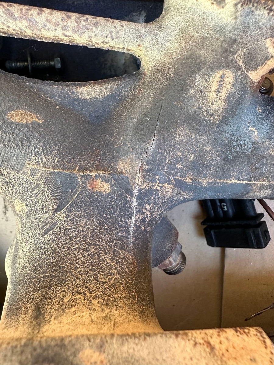

    Tja was soll ich sagen. Mein Auto steht seit Mittwoch in der Werkstatt. Heute den Anruf erhalten, Kopf muss runter =O. Es waren mehrere Stehbolzen schon ab und haben noch an letzter Rille gehalten. Gerade Zylinder 1 und 4 waren undicht. Zudem hat der Krümmer mehrere Risse. Ein Bolzen ist so blöd gebrochen das die Gefahr besteht den Kopf zu Beschädigungen. Deshalb haben wir uns entschieden den Kopf abzubauen. Oh man || es hilft ja nix. Es muss eine Lösung her. Es gibt aber auch etwas positives, der Fächerkrümmer scheint ohne nacharbeiten zu passen ().

  • Kleines update von mir, ich habe seit einer Woche mein Auto wieder. Die Reparatur hat sich leider etwas in die Länge gezogen. Dann kam noch Urlaub und ein Wohngebäude schaden nach dem Unwetter vor ein paar Wochen dazwischen. Wie es halt so ist, wenn es einmal scheiße läuft, dann richtig.
    Nun zum Positiven, Auto läuft sehr gut. Es ist alles dicht und der unrunde Motorlauf ist auch viel besser geworden.
    Nach meinem Gefühl dreht Motor leichter in den höheren Drehzahlen. Die Gasannahme ist auch besser. Die neue Lambdasonde trägt, glaube ich auch ihren teil dazu bei.

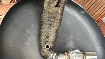

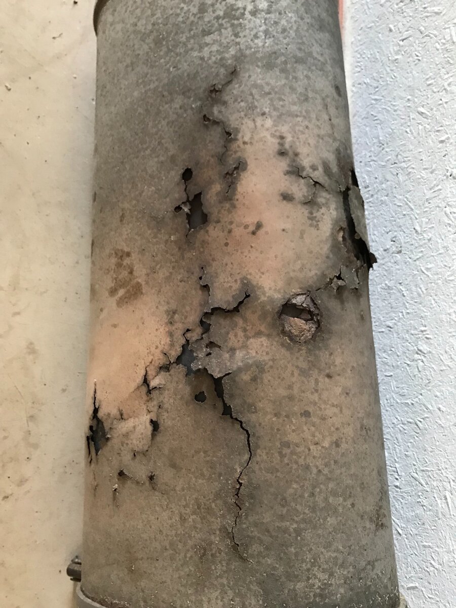

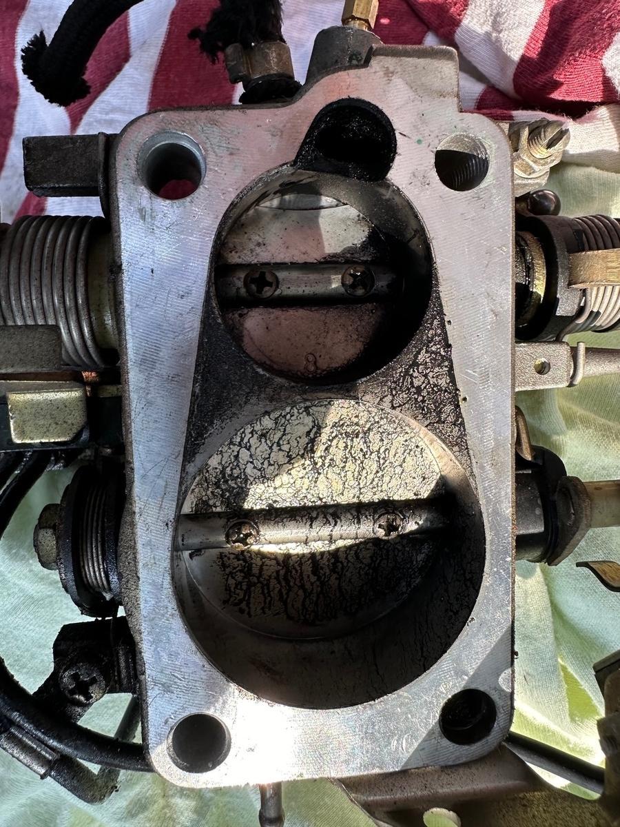

    Hier sieht man schön wo er Abgeblasen hat.
    Der Krümmer hat es hinter sich :zwink:
    Das Band vom Fächer hat die erste Zeit ganz schön gequalmt und gestunken. Mittlerweile ist aber alles gut. Jetzt ist nur zu hoffen das alles Dicht bleibt und der Fächer ordentlich geschweißt wurde.
