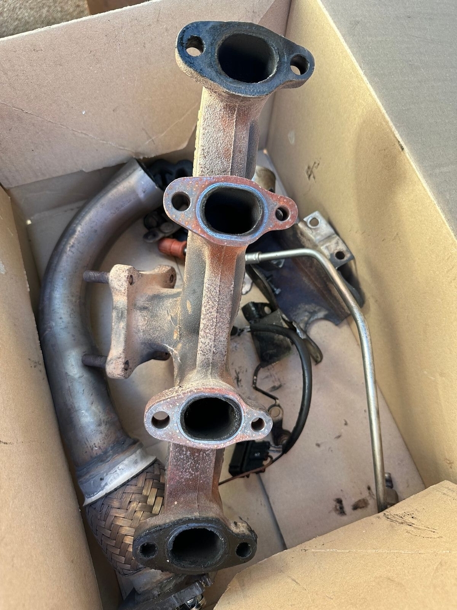

  • Alzey sind ca. 10 km von mir.
    Bei mir fehlt dieser Verbindungssteg. Ich hatte mich auch schon gewundert wieso es zwei Ausführungen gibt.
    Ich habe den Krümmer schon seit letzen Jahr hier liegen, bin aber noch nicht dazu gekommen einzubauen. Habt ihr Kathrins Krümmer auch gewickelt? Vielleicht hat er sich deshalb verzogen.

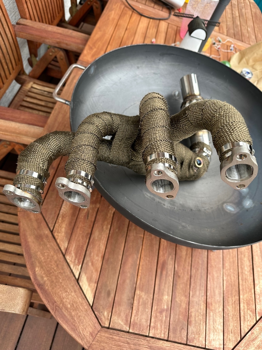

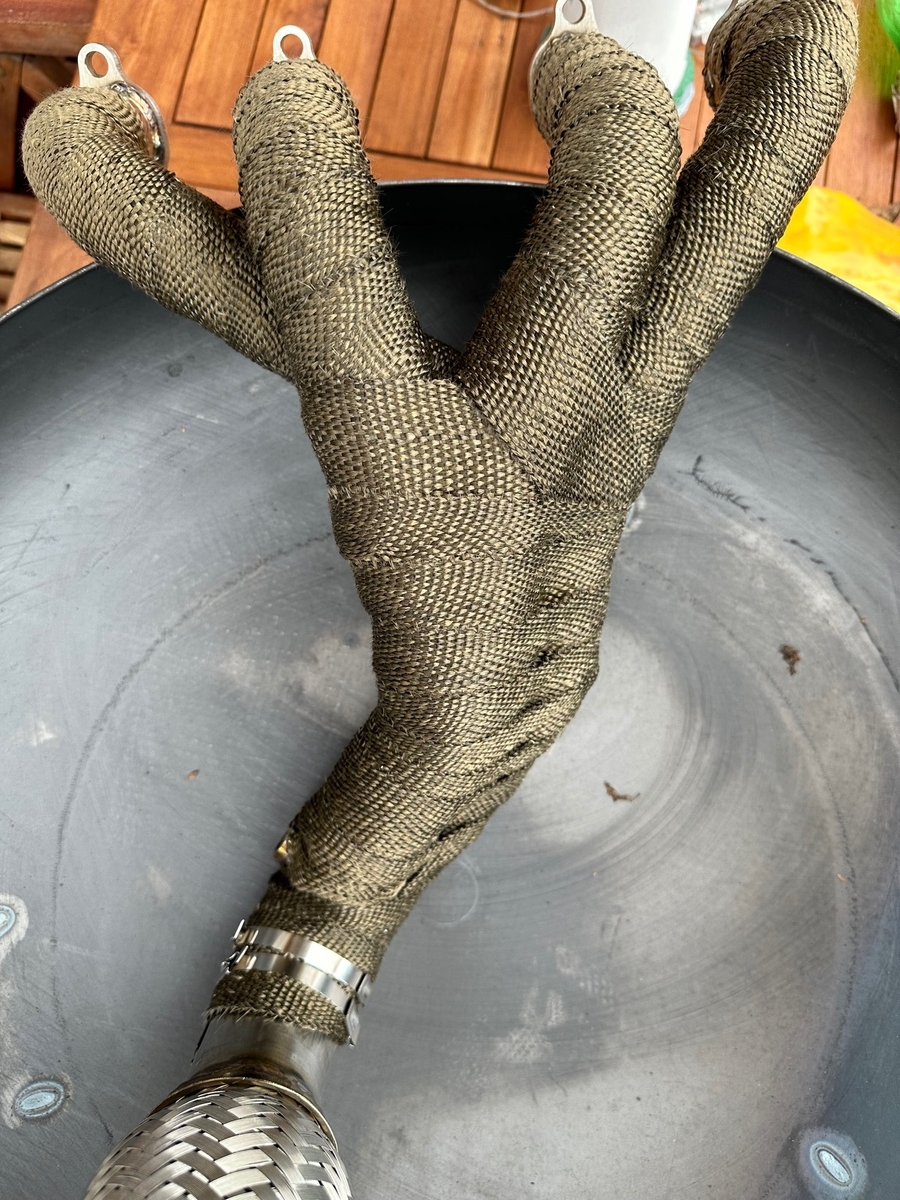

  • So, heute endlich mal dazugekommen den Krümmer zu wickeln. Bitte seid gnädig mit mir :hihi: es ist mein erster Krümmer den ich gewickelt habe.
    Jetzt muss ich nur noch einen Werkstatttermin machen und hoffe das das Ding auch passt. :think:
  • ...na der ist doch ganz gut gewickelt.
    Ja, bin mal gespannt was Du zu berichten hast nach der ersten Fahrt mit dem Fächerkrümmer.

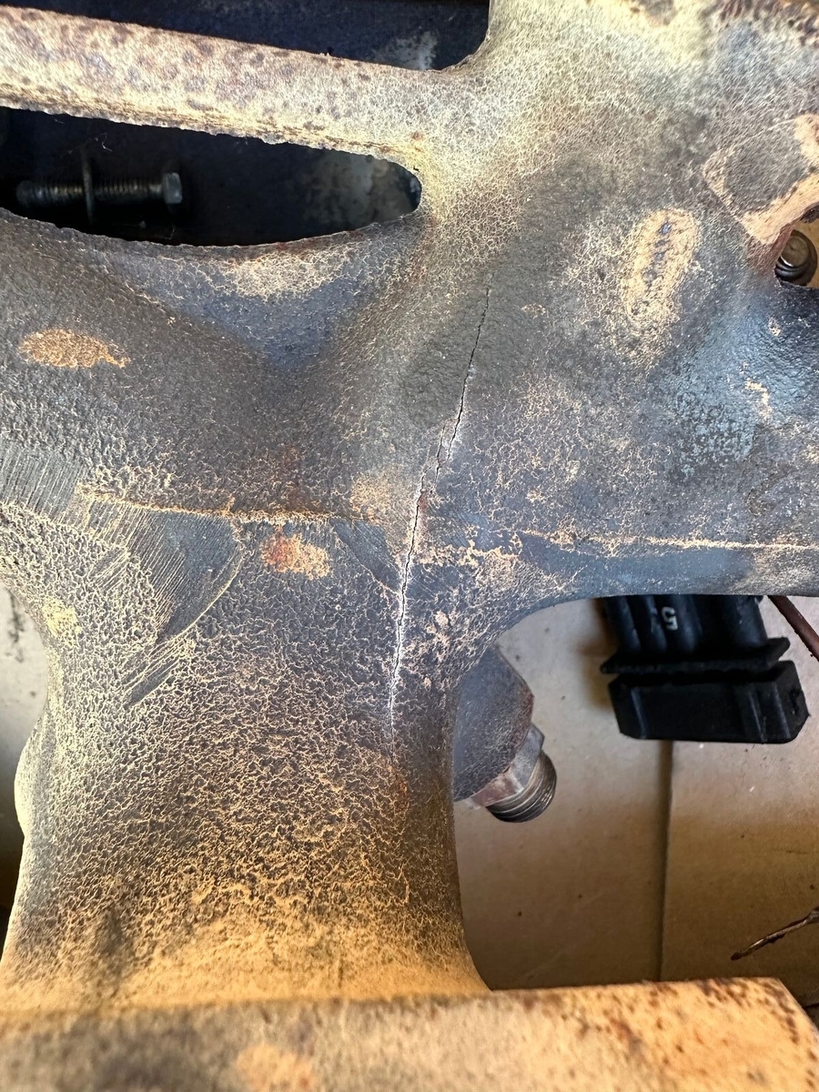

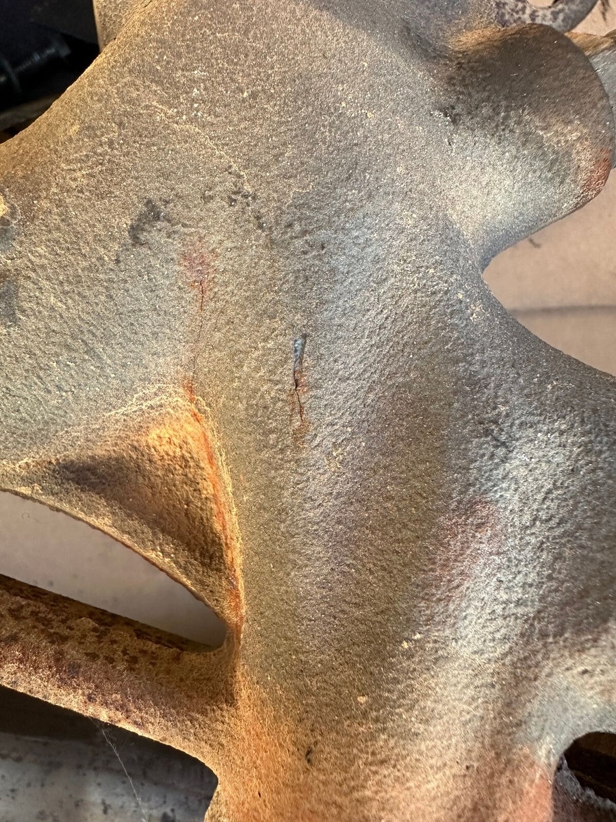

    Tja was soll ich sagen. Mein Auto steht seit Mittwoch in der Werkstatt. Heute den Anruf erhalten, Kopf muss runter =O. Es waren mehrere Stehbolzen schon ab und haben noch an letzter Rille gehalten. Gerade Zylinder 1 und 4 waren undicht. Zudem hat der Krümmer mehrere Risse. Ein Bolzen ist so blöd gebrochen das die Gefahr besteht den Kopf zu Beschädigungen. Deshalb haben wir uns entschieden den Kopf abzubauen. Oh man || es hilft ja nix. Es muss eine Lösung her. Es gibt aber auch etwas positives, der Fächerkrümmer scheint ohne nacharbeiten zu passen ().
    Da ich im Oktober zum TÜV muss wäre es mit der AU in die Hose gegangen. Habe in letzter Zeit schon gemerkt das der Motor nicht mehr so rund läuft. So genug geschrieben, ich werde berichten. :op46:

  • Kleines update von mir, ich habe seit einer Woche mein Auto wieder. Die Reparatur hat sich leider etwas in die Länge gezogen. Dann kam noch Urlaub und ein Wohngebäude schaden nach dem Unwetter vor ein paar Wochen dazwischen. Wie es halt so ist, wenn es einmal scheiße läuft, dann richtig.
    Nun zum Positiven, Auto läuft sehr gut. Es ist alles dicht und der unrunde Motorlauf ist auch viel besser geworden.
    Nach meinem Gefühl dreht Motor leichter in den höheren Drehzahlen. Die Gasannahme ist auch besser. Die neue Lambdasonde trägt, glaube ich auch ihren teil dazu bei.
    Hier sieht man schön wo er Abgeblasen hat.
    Der Krümmer hat es hinter sich :zwink:
    Das Band vom Fächer hat die erste Zeit ganz schön gequalmt und gestunken. Mittlerweile ist aber alles gut. Jetzt ist nur zu hoffen das alles Dicht bleibt und der Fächer ordentlich geschweißt wurde.
