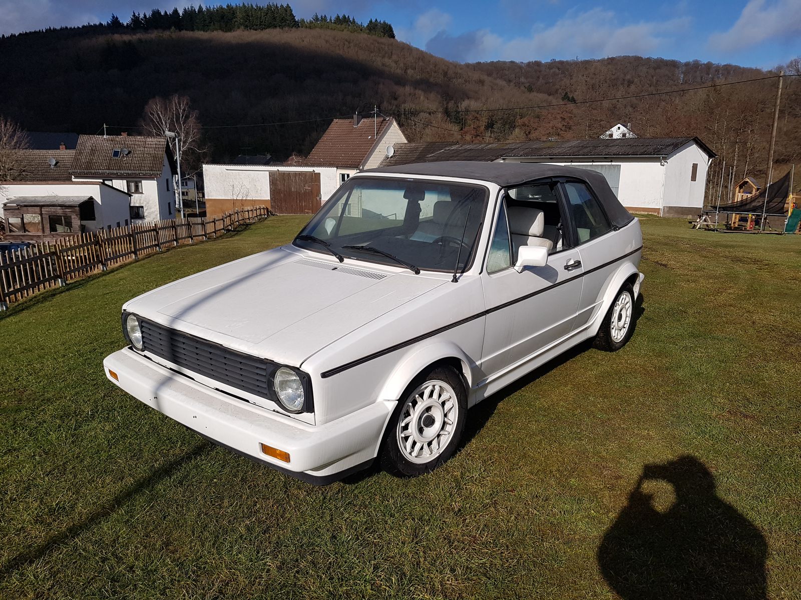

    Ich habe mir vor vier Jahren von einem Bekannten ein Erdbeerkörbchen gekauft, mit dem Versprechen, der Wagen wird fix und fertig gemacht. Leider hatte ich vorab schon angezahlt und wie bei Geschäften unter Freunden/Bekannten keinen Vertrag gemacht.

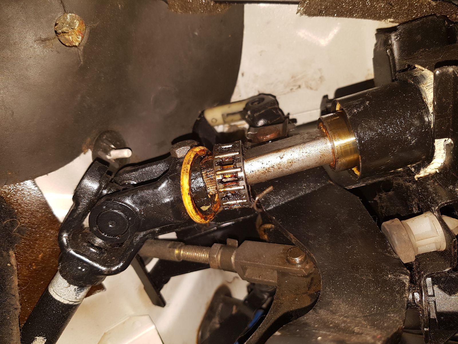

    Wer jetzt fertig ist mit Lachen, weiterlesen. Vor fast zwei Jahren habe ich ihn mit neuem TÜV abgeholt und als ich ihn vom Anhänger gefahren habe, war das untere Lager der Lenksäule nicht mehr da, wo es sein sollte. Da fängt der Spass an. Der Kleine steht in der Werkstatt mit Hebebühne und ich habe wenig Ahnung davon, wie ich Lenksäule ausbauen muss und das Alles einen brauchbaren Zustand zu versetzen.
    Falls Interesse besteht, wenn ich ihn mit meinen minderwertigen Fachkenntnissen nicht fahrbereit bekomme, steht er zum Verkauf.

  • Mach doch mal ein paar Bilder von der Lenksäule, dann können wir Dir vielleicht erklären was Du brauchst und was Du machen musst.

  • .. und als ich ihn vom Anhänger gefahren habe, war das untere Lager der Lenksäule nicht mehr da, wo es sein sollte.
    Hallo Marcus,
    Kopf hoch, das ist keine große Sache.
    Ich selbst habe/hatte bisher (klopf-auf-Holz) noch kein Problem mit dem unteren Lenksäulenlager, doch schon einiges davon gehört+gelesen.
    Aus meinem Gedächnis:
    Keine große Sache - man kann das Lager einfach von unten wieder hochschieben. Gerne dabei das Lager in das (vorher entfettete) Lenksäulenrohr einkleben, dazu mittelfeste oder feste Schraubensicherung auf den ÄUßEREN Lagerring auftragen. Unbewegt stehen lassen (24h?), bis die Schraubensicherung fest ist -- FERTIG!
    Es gibt sogar Mitglieder, die das Lager einfach hochgeschoben haben und anschließend mit einem einfachen Kabelbinder gegen erneutes abrutschen gesichert haben - TAUGT AUCH!
    Hier treten keine großen Kräfte auf, das Lager muss/sollte nur am Platz gehalten werden.
    Nimm einfach dein altes/vorhandenes Lager - ein NEUTEIL brauchst du NICHT (und selbst dieses würde wieder abrutschen).
    Son 1er ist doch Lego für große Kinder.
    Viele Grüße
    Dirk
    Dann mal ein Bild von dem Dilemma.
  • Schieb das Lager wieder hoch, reinige den gelben Ring und setz den mit einem Tropfen Kleber wieder unter das Lager.
    Viele Grüße
    Dirk
  • Danke, so werde ich das mal probieren. Eventuell eine Kleberempfehlung?

  • Mahlzeit,
    der Tipp mit dem Kabelbinder war die letzte Rettung, nachdem der Ring beim Reinigen mal eben zerbrochen ist. Das wäre zumindest gelöst, die Baustelle wurde aber dafür um einen undichten Kühler erweitert. Angesprungen ist er auch, dreht aber sofort auf 3000 u/Min. Schaun wir mal, wie es weiter geht.
