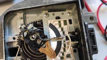

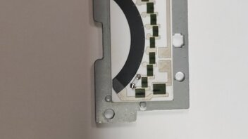

    Sooooo der Chinese hat heute geliefert.... das Alternativteil aus Russland lässt noch auf sich warten ....
    das muss nun hier rein :
    ging aber fix in 15 min .... und der Widerstand steigt nun schön gleichmäßig mit öffnen der Stauklappe an .
    Die alte Platine gab nur noch springende Murkswerte raus...... bin also guter Hoffnung den Fehler eliminiert zu haben .
    Mal schauen ob ich heute Abend testen kann

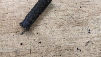

    sooo ich nähere mich dem Problem .... bzw. habe ein weiteres aufgetan .
    Spritdruck reicht nicht.
    Also Kofferraum geleert und Fördereinheit aus dem Tankheraus geholt.
    Da war schonmal jemand dran und hat die Pumpe erneuert. Diese ist mit kurzen Schlauchstücken mit dem Ausgang verbunden, diese sind abgeknickt und in Auflösung... Stoffummantelter Kraftstoff-Schlauch gehört sicher nicht in den Tank :rolleyes:
    Es gibt extra Schlauch, der auch aussen (angeblich) Spritfest ist.
    Aaaaber .... Junx .... lasst mich nicht dumm sterben.... ich habe viel Phantasie ... aber das ??
    Im Tank sitzt die Spritpumpe... und bevor der Sprit den Tank verlässt muss er durch diese Kupferspirale .... wofür ist das gut ? Linksdrehender Sprit ?? Oder kommt der Entwickler aus dem Zapfanlagenbau ???!?

    .... so.... den ganzen Krempel im Tank gefixt ... und.....
    tschakka .... läuft wieder
