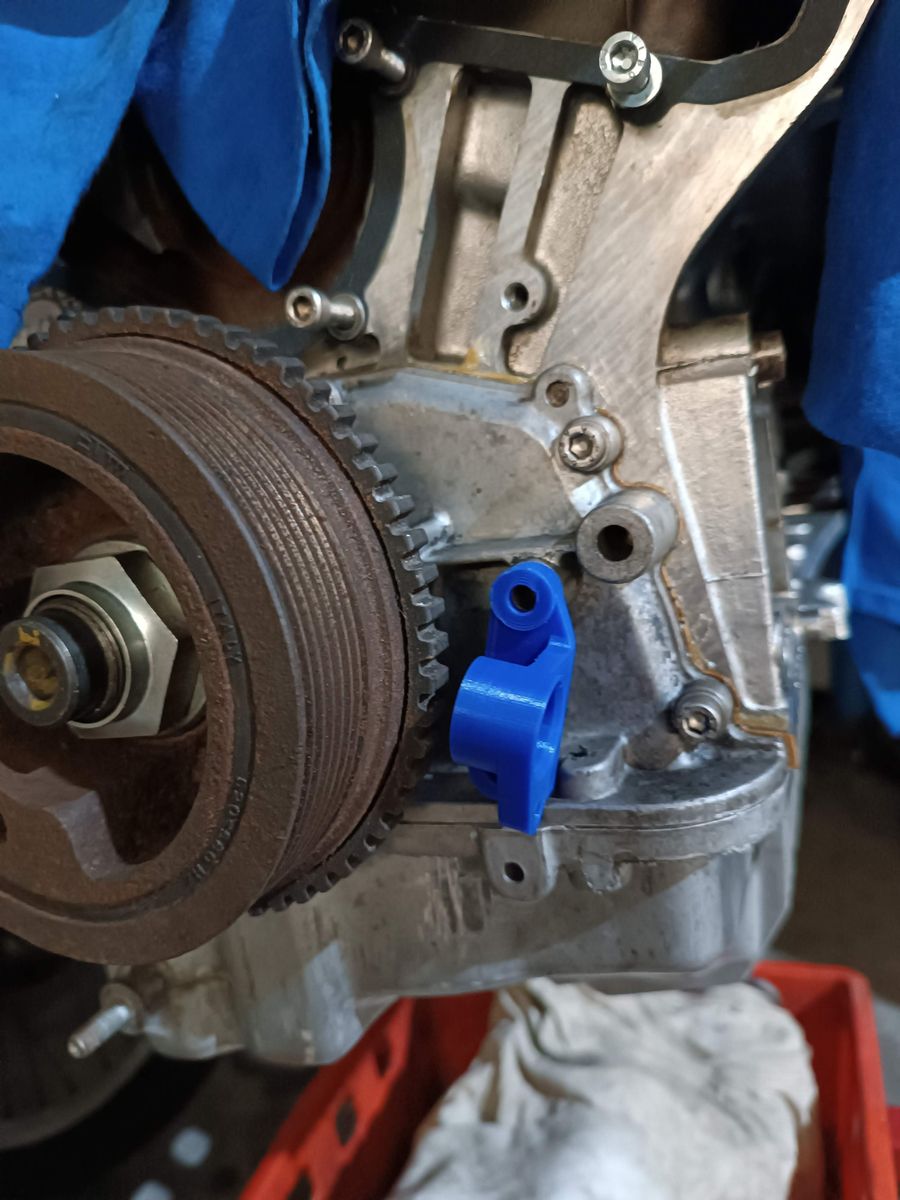

  • inzwischen ist der Kopf gereinigt und gestern mal die Nockenwellen zur Probe eingelegt ..... und .... watt iss ??? Ein Gewinde der Nockenwellen-Lagerdeckel ist fratze.... endlich mal die Gelegenheit einen HeliCoil Reparatursatz anzuschaffen .....
    Dafür passt der Sensorhalter Prototyp perfekt.......
    mal sehen, wer mir das nun in hitzebeständig drucken kann :)

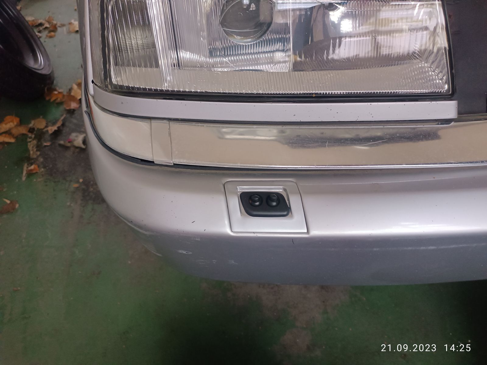

    Die Spritzdüsen der Scheinwerferreinigung (Bosch-Teil) sind nach nun 30 Jahren doch recht brüchig. An beiden Seiten ist ein Oberteil der jeweils 3 Düsen weggebrochen.
    Seit 4 Jahren suche ich solche Teile , aber gebrauchte zu 100 Geld brauche ich da auch nicht, da die auch alt sind..... neu nichts zu finden.
    Also mal wieder selber machen .
    Bei BMW finde ich kleinere Düsen mit nur 2 Sprühköpfen, die ziemlich genau in den abgeflachten Bereich der Originalteile passen würden.
    Idee also .... neue Formteile aus Kunststoff fertigen, die in den Stoßfänger passen und eine Öffnung für die BMW Düsen haben. Der Kunststofftechniker im Bekanntenkreis scheiterte.
    Nun hat sich ein Mitglied hier im Forum dem Problem gestellt :) :
    Erster Prototyp:
    3D Druck ist schon geil ...... wenn jemand auch die Datei erstellen kann :)

  • und .... endlich auch die BMW Waschdüsen verbaut ....😃
    passt vom Winkel des Parallelogramms nicht ganz so gut .... aber es passt und funzt .
    Vom BMW 45 € Anschlussschlauch hab ich dann nur 2 Steckverbinder und je 5cm Schlauch gebraucht, die restlichen 39€ für den Müll
    Aber ... das Paar Düsen gibts in der Bucht für 15€ .... die Originalen auch für 1000€ nicht mehr zu bekommen ....
