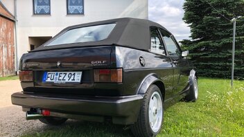

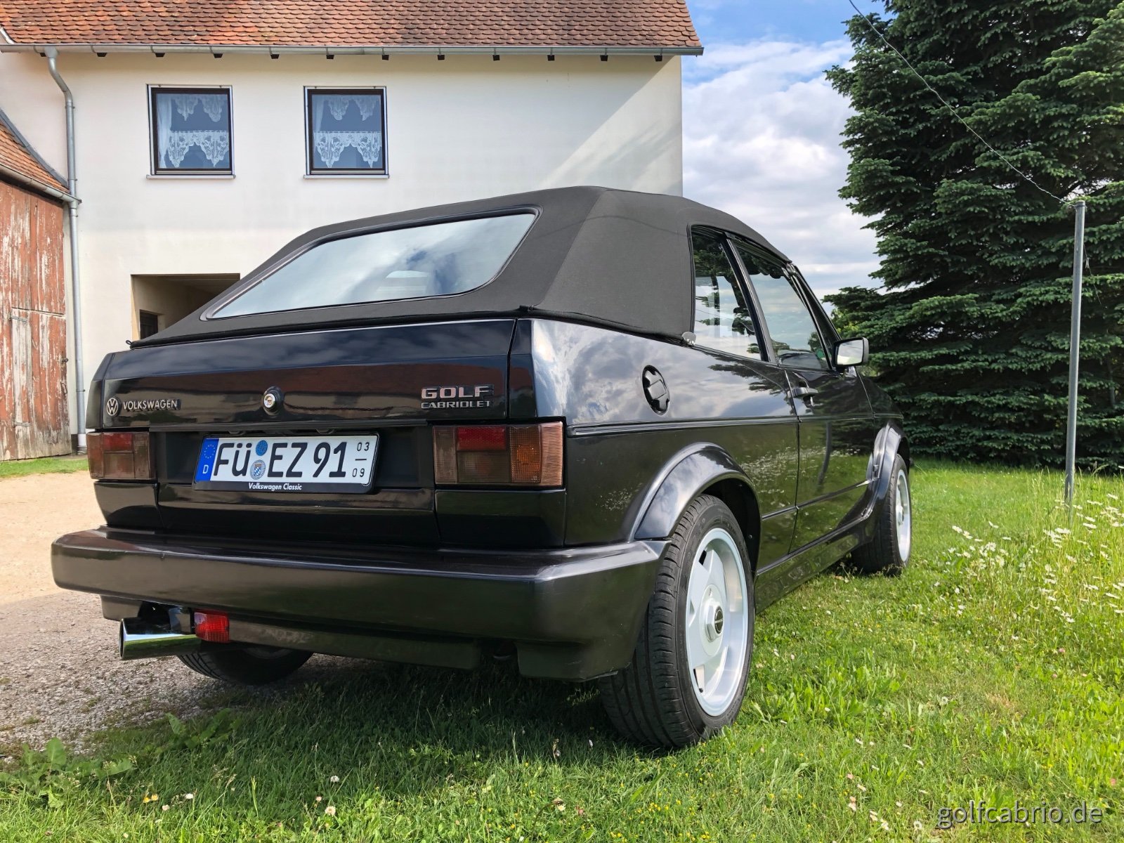

  • Hallo an alle ,
    Ich bin neu hier in der Gruppe.
    Bin 49 Jahre alt und komme aus der Nähe von Kassel / Hessen.
    Ich habe vor mein 10 Jahre stillgelegtes Erdbeerkörbchen wieder auf die Straße zu bekommen.
    Im April wird er 30 .
    Nun zu meiner Frage : ich bin auf der Suche nach einem Endtopf .
    Er sollte schon etwas sportlich sein aber trotzdem H-ZULASSUNG fähig .
    Gibt es da etwas auf dem Markt?
    Danke und Gruß

  • Wenn du was mit nem dezenten Rohr und keinen Mäuseschlafplatz suchst, kannst auch Mal einen Blick auf den Novus Endtopf mit ABE (nicht Gruppe A) werfen.
    Hab ich schon ein paar Mal verbaut.
    Der hat nen Edelstahl S Rohr in 60mm für die dicke karmann-Stoßstange und ist nicht übermäßig laut.
    Und wegen H würde ich mir da Mal nicht ins Hemd machen. Der Pott verändert die Optik wenigstens nicht so wie die Prolltüten ala Friedrich Motorsport. Denke da spielt auch der Tüver mit bei den Argumenten 😋
