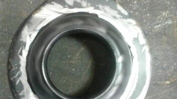

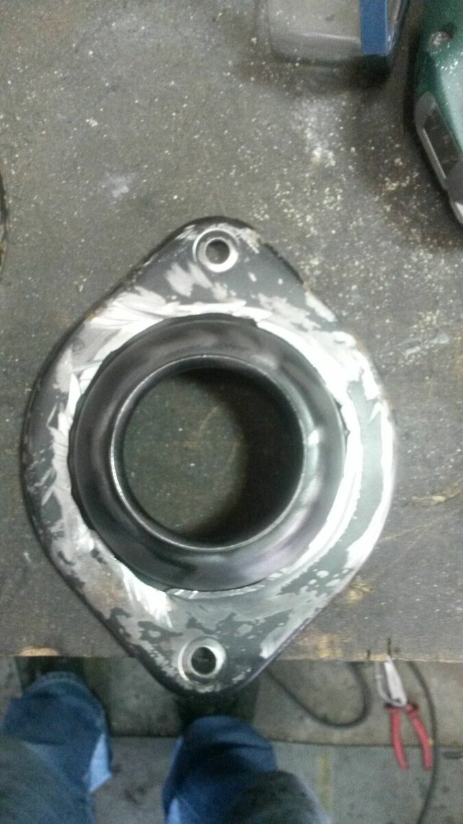

  • Was Wiki leider verheimlicht ist das es ganz schön stinkt wenn man das Teil zerflext. Da man dabei tief ins Gummi flexen muß und sich das sicher niemand mit ner Handsäge antut wären Nebelscheinwerfer in der Werkstatt heute enorm von Vorteil gewesen :D

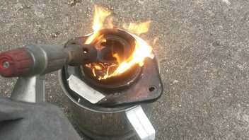

  • Ich habe das Gummi in einem Topf einfach abgebrannt mit einem Brenner, dann braucht man nicht flexen geht eh nicht gut in Gummi...:)
    Brenner ? Auch nicht schlecht :thumbup:
    Auf diese Art und Weise hau ich in 4 Minuten immer die Hinterachslager raus ^^
    Diese Option hatte ich gestern aber leider nicht - habe gerade ein relativ wertvolles Auto inner Werke - das wollte ich nicht mit Gewalt zustinken :saint:

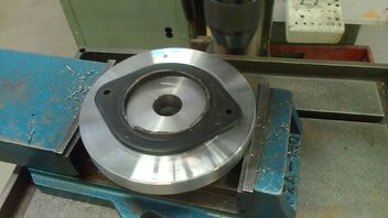

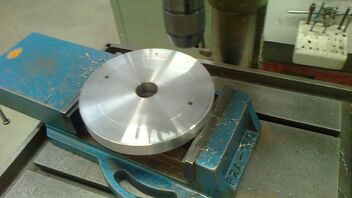

  • Er ist anscheinend extrem fähig und hat eine Rundscheibe genommen - 2 Löcher reingebohrt - Gewinde geschnitten und den "Domlager-Rest" einfach draufgeschraubt und ins 3-Backen-Futter eingespannt - paßt somit Bestens ^^
    Habe sogar den Fotobeweis - der folgt :saint:

    Dann flexe ich die restlichen 3 Lager ab und gebe sie meinem Werkzeugmenschen - dann ist die 1. Hürde schon mal genommen

  • Hier nun noch die versprochenen Bilder des "3-Backen-Drehbank-Rohlings" :saint:
    Der kriegt das schon hin - der hat genug Erfahrung mit so einem Zeug - ich nicht so sehr 8)

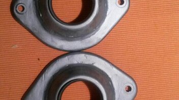

  • für alle die keine Drehbank haben, es geht auch mit einer Flex ...in 10 min ,ist keine Raketenwissenschaft aber viel cooler wäre es ,wenn jemand eine Pressform bauen könnte für die komplette Lageraufnahme ......
