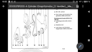

  • Die Schraube N 903 208 02 aber normalerweise brauchst du keine Scheibe wenn doch ist es 068 105 193 A. Welches Bj. hast du? Nach 15-G-035 000 denn da ist laut TK keine Scheibe mehr verbaut.
    Danke für die rasche Antwort.
    Ich brauche auch die Scheibe, da ich die Schraube ohne Gewalt nicht aufbekam und mit der Flex gearbeitet habe. Das BJ ist 1987.

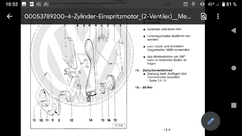

  • Die Werte für die Sechskantschraube habe ich auch so in meiner Quelle (Autodata). Bei der Zwölfkantschraube steht da 90Nm+90° ohne Unterlegscheibe. Aber wenn der Rep-Faden von VW das so sagt würde ich mich danach richten.
  • Ich habe an meinem 2H die Zwölfkantschraube ohne Scheibe dran und die 90° nach Erreichen des Drehmoments nachzuziehen sind schon eine Herausforderung. 💪Musste dafür erstmal einen Gegenhalter bauen, sonst keine Chance.

    Dabei mußte ich feststellen, daß die Schraube kürzer ist als die alte, ausgebaute Sechskantschraube. Und zwar genau um die Stärke der Scheibe. Außerdem handelt es sich um die 12-Kantschraube.
    Frage: kann ich auch diese Schraube verwenden ? MIt oder ohne Scheibe ? oder muß ich sie nochmals umtauschen.
    Wenn ja, dann bräuchte ich die "richtige" Teilenummer.

  • Die Schraube die du jetzt gekauft hast ist eine zwölfkant und da brauchst du keine Scheibe.
