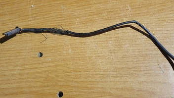

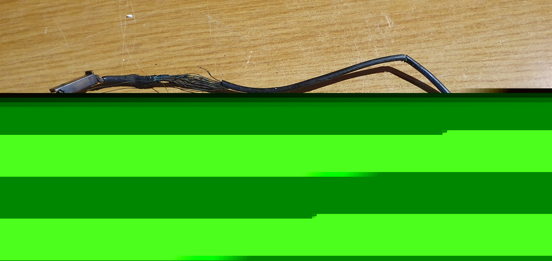

  • Wenn der Golf heiß gefahren und dann für ca. 30 Minuten abgestellt wurde (z.B. beim Einkaufen),
    kein Muks bei Außentemperatur über 27°, Haube auf und 30 Minuten warten / abkühlen lassen >>>springt an!
    Gebrauchter Anlasser mit neuem Magnetschalter>>> gleicher Fehler
    Neuer Anlasser komplett>>>>gleicher Fehler
    Das dicke und teure Pluskabel von Batterie zum Anlasser erneuert>>>gleicher Fehler
    Das dünne (ZAS 50) Kabel vom Stecker im Bereich Spritzwand zum Anlasser erneuert>> Fehler repariert
    Die Ummantelung von diesem Kabel sah unauffällig aus, aber die Kupfer Litze war grau bis grün.
    LG Werner
  • Die Elektrikschen Verbindungen sollten schon stimmen - aber das ist nicht alles
    Selbst die Zipfel bei deinem Kabel hätten auf jeden Fall ausgereicht das der Anlasser zuckt
    Meine Erfahrung: Erst geht der Anlasser ab und zu nicht - dann geht er öfter mal nicht - und dann geht er GAR nicht mehr. Der Tod kündigt sich bei Anlassern immer an.
    Egal wie oft man dann noch mit dem Hammer den Magnetschalterhebel gangbar macht :)
    Der Zeitraum zwischen "geht ab und zu mal nicht" bis "ist komplett tot" liegt je nach Startvorgängen zwischen 2 Wochen und 6 Monaten
    Bei Automatikfahrzeugen natürlich besonders unerfreulich :saint:
    Viel Glück und nutze die Zeit schon mal dir ein funktionierendes Ersatzaggregat beiseite zu legen was ohnehin nie schaden kann da die nicht mehr an Wert verlieren :)

  • DAS wird der Weg sein, es ist das letzte Anbauteil des Motors, welches ich noch nicht wechselte .

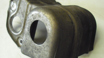

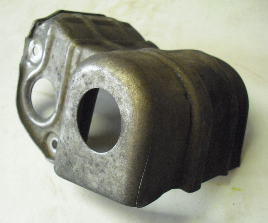

  • Beim A.-Getriebe sitzt der Anlasser bei VW auch wirklich besch...en. Den sieht man nicht und er bekommt ständig ordentlich Strahlungswärme von der AGA. Damit merkt man leider nicht, wenn sich die Kabelverbindungen so langsam verabschieden, den Wicklungen da drin geht es sicherlich ähnlich. :(

    Ist eigentlich das Wärmeschutzblech auf dem Anlasser?
    8er Loch bohren: 2er Bohrer + 6er hinterher!
  • Das Kabel ist Klemme 50 und betätigt den Magnetschalter. Also nur Saft drauf für den kurzen Moment des Startens.
    Da bin ich jetzt überfragt, aber morgen kommt hoffentlich der neue Anlasser, da kommt das Auto dann auf eine Bühne und ich werde alles genauer sehen.
