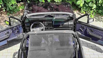

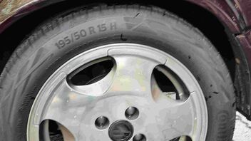

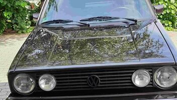

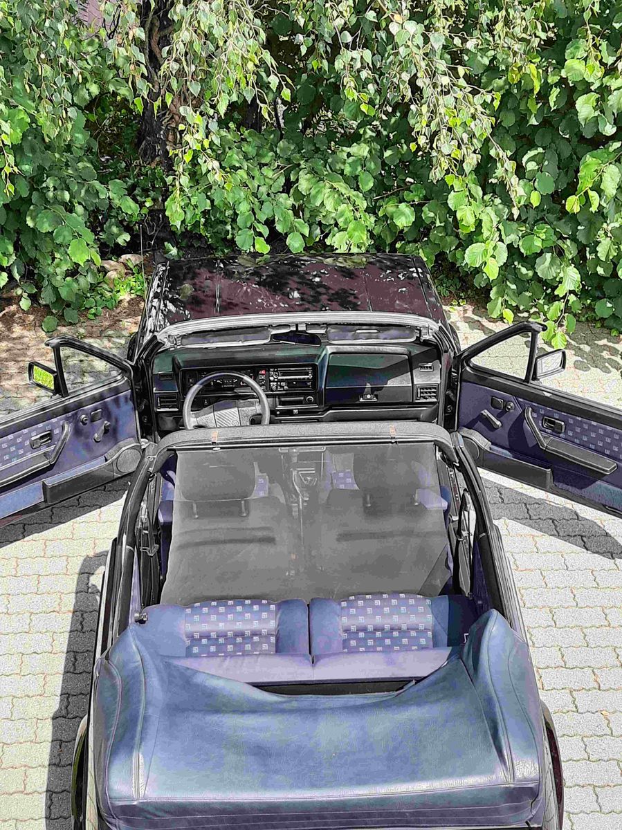

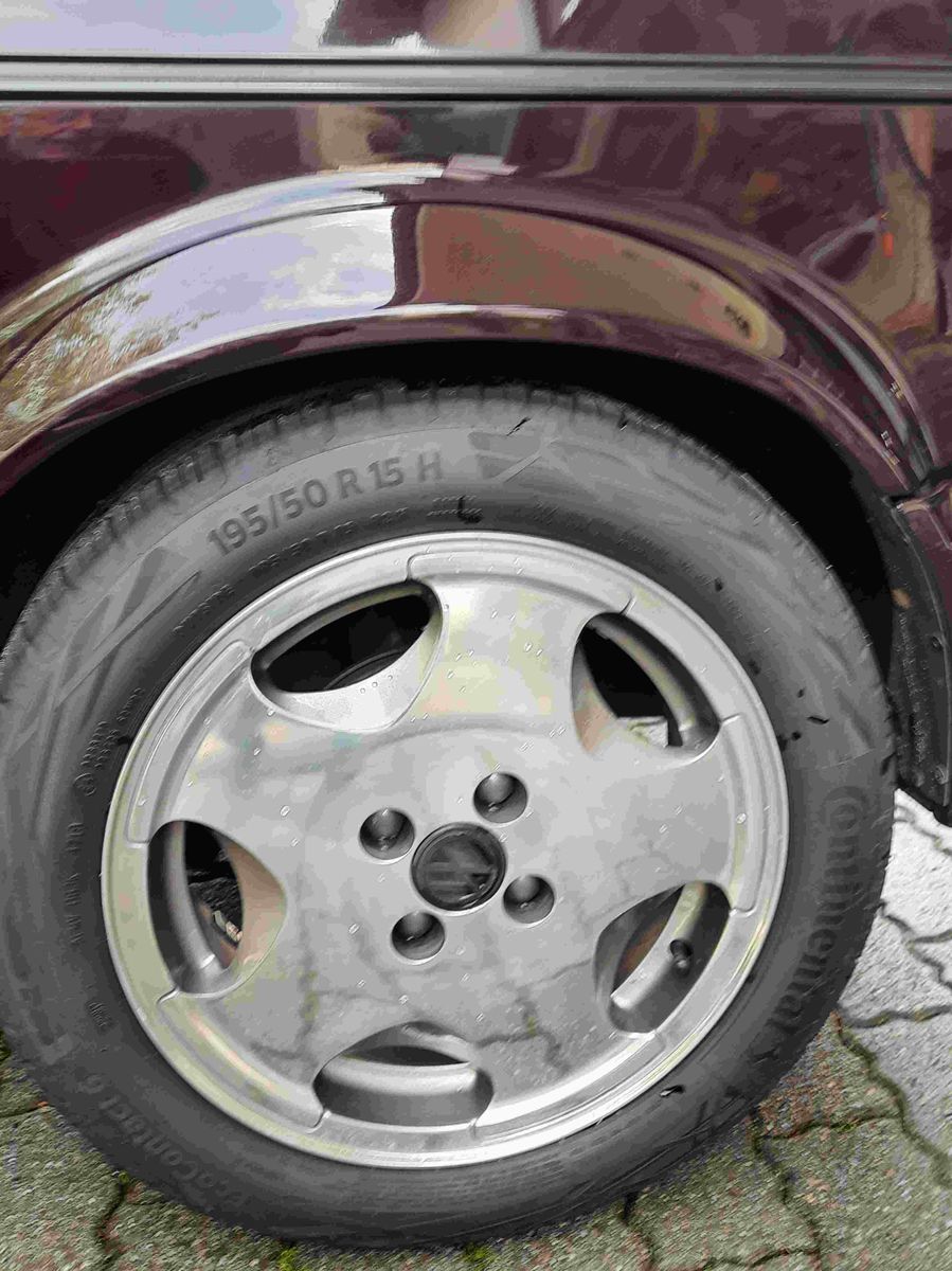

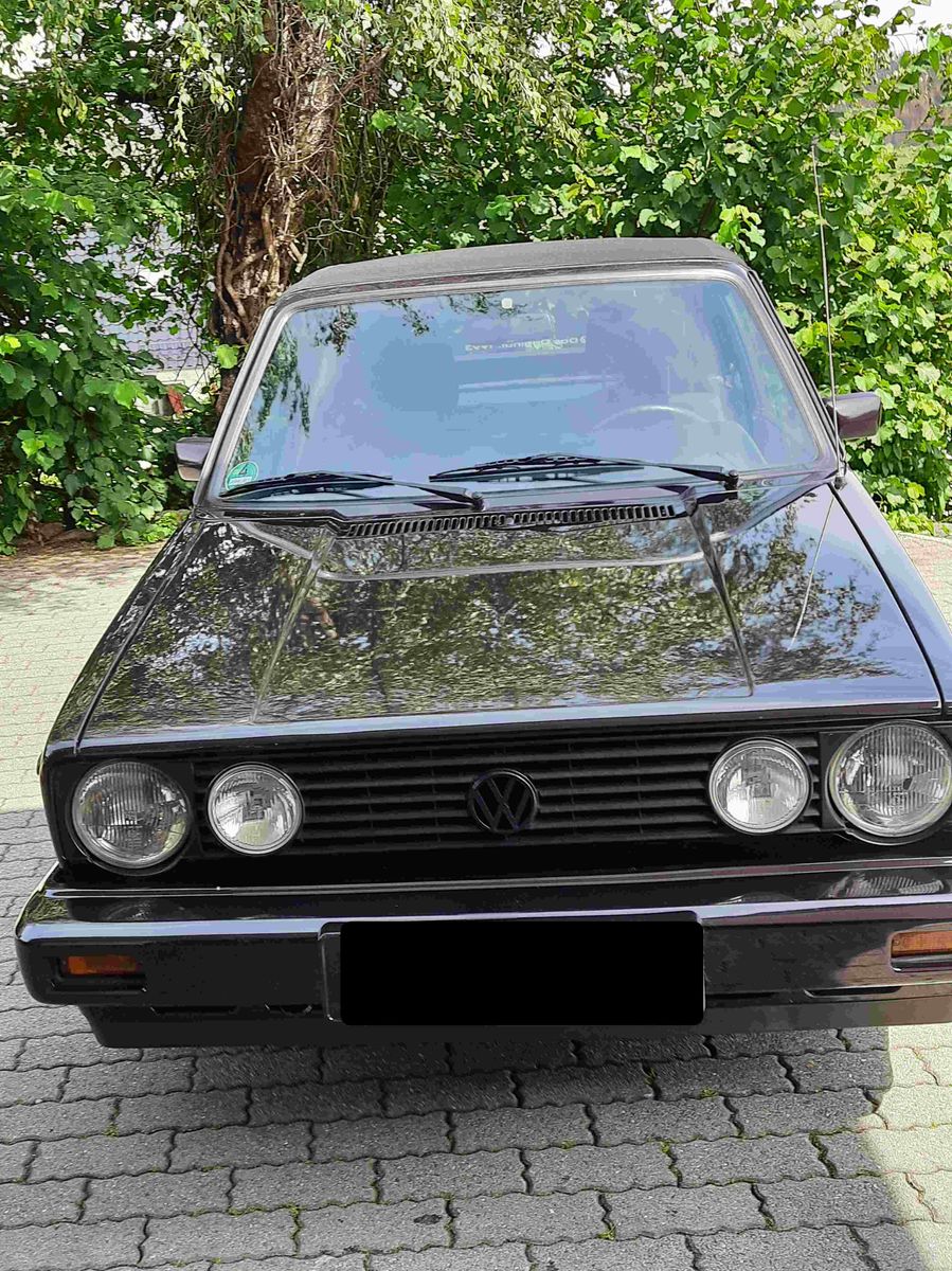

    Hallöchen
    Neu aus GM - leider 2l inke Hände.
    Wundert euch nicht über blöde Fragen ;(

    Hallo ersma du Zugelaufener 8)

    Herzlich Willkommen!
    SO einen "Zulauf" hat man doch gern....! :love:
    Sieht gut aus!

    Ein Sondermodell Acapulco.
    Herzlich willkommen.

    Wirklich ein prima Auto :thumbup:
    Möge es dich lange zuverlässig überall hin begleiten 8)
