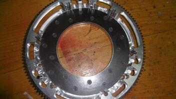

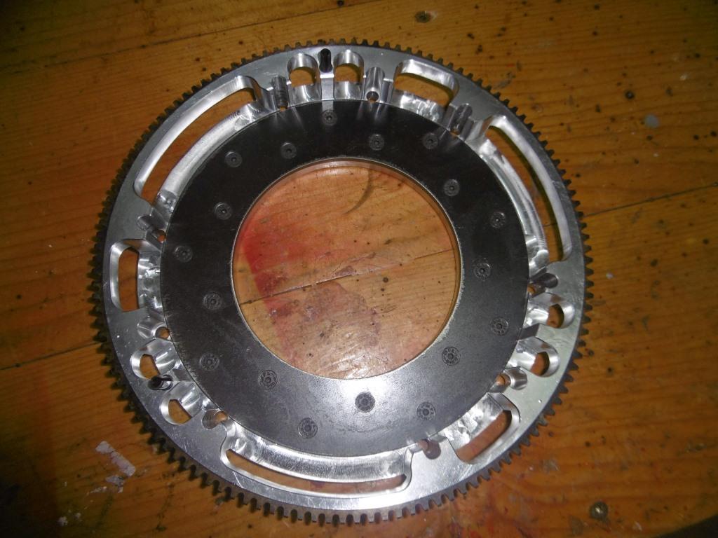

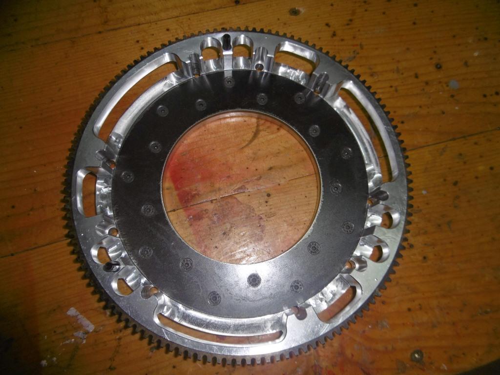

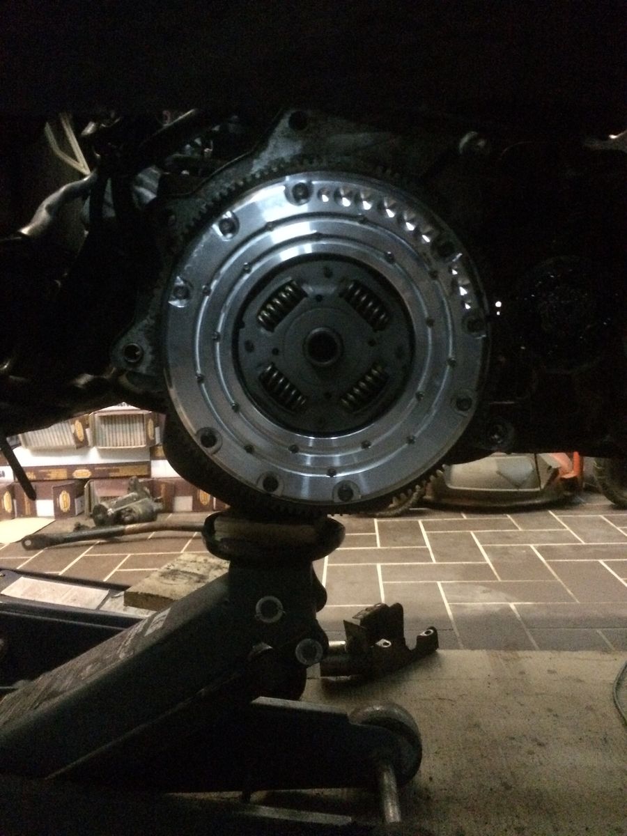

    Ich habe ein EPYTEC Schwungscheibe aus Alu verbaut. Kann ich nur empfehlen.

  • MyGolf1Cabrio hat shon recht! Es passen, an den 2H, die 210mm Schwungscheiben von Golff 1,2 und 3 außer G60 und VR6 aber dass wussten wir ja schon.
    @vwcult33 ich weiß nicht was du mit "hitzebeständiger" meinst, aber je weniger Masse ein Schwungscheibe hat um so weinger Wärmeenergie kann die Schwungscheibe speichern/aufnehmen.
    Wer eine Schwungscheibe zum glühen bingt, hat ein anderen Problem als die Schwungscheibe.
    Schau dir mein Schwungscheibe an, die ist aus Alu, und Alu hat einen deutlich geringere Schmelztemperatur als Stahl.
    Wärme ist nicht dein Problem!
    Auch ne abgedrehte Schwungscheibe ist OK, da man durch das Abdrehen nicht die Materialeigenschaft verändert.
    Es ist noch etwas mehr an meinem Motor gemacht und wieviel Anteil nun die Schwungscheibe hat läßt sich nur abschätzen, aber das fahren mit einer 2,4kg Schwungscheibe ist schon anderes.
    Es gibt eine kleine Anfahrschwäche, d.h. man muss schon etwas Gas geben. Das ist aber nicht dramatisch.
    Dafür bekommt man einen Motor der schnell in der Drehzahl oben ist und noch schneller wieder im Standgas läuft.
    Das ist schon cool.
    Apropos "Standgas"; auch das ist keine Problem, läuft sauber im Standgas und AU ist auch kein Problem.
