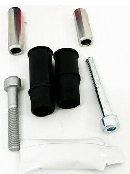

    Meine Empfehlung:
    Falls der noch diese dummen Teflon-Führungsbuchsen hat die dir den Spaß verderben...
    ...dann schmeiß die weg und hol dir diese Bauart:
    https://www.ebay.de/itm/325169910616
    Von dem Teflon-Zeug bin ich mittlerweile geheilt.

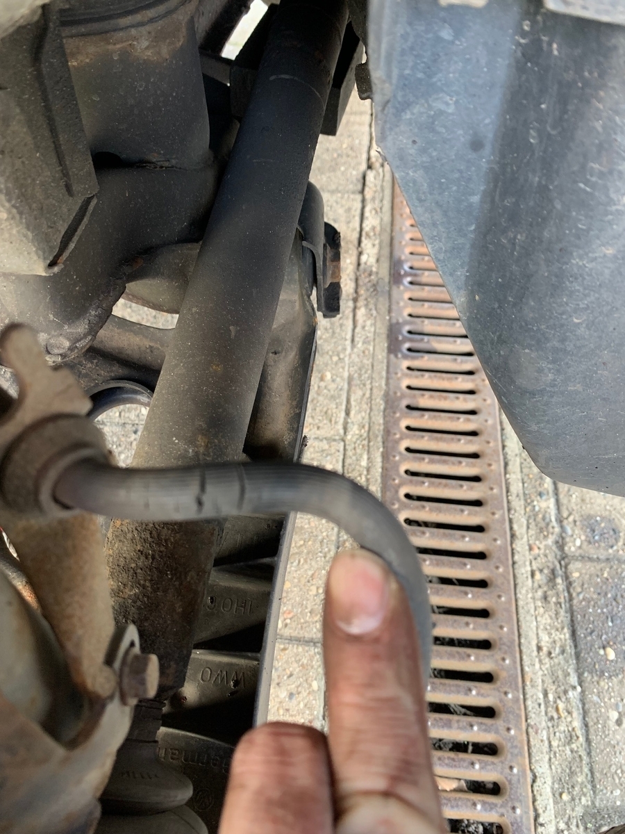

  • Schiebestücke sind ok. Kolben ist fest. Nervt etwas. Keine Zeit und kein Platz das zu machen. Bringe den zu einem Bekannten in die Werkstatt. Müssen auch bremsschläuche gemacht werden.
  • Hallo zusammen,
    mich hat heute beschäftigt, dass ich festgestellt habe-meine Gänge gehen schwer rein, zumindest der erste Gang und der Rückwärtsgang. Zudem kann ich das Gaspedal durchdrücken und er beschleunigt sehr langsam.
    Mich macht das Auto ein wenig verrückt, da ich bald nach Frankreich fahre und einfach kein sicheres Gefühl habe.
    Morgen muss ich also nochmal in die Werkstatt 😓
    Der Klassiker :thumbup:
    Müssen auch Bremsschläuche gemacht werden.
    Die müssen nicht gemacht sondern beerdigt werden.
