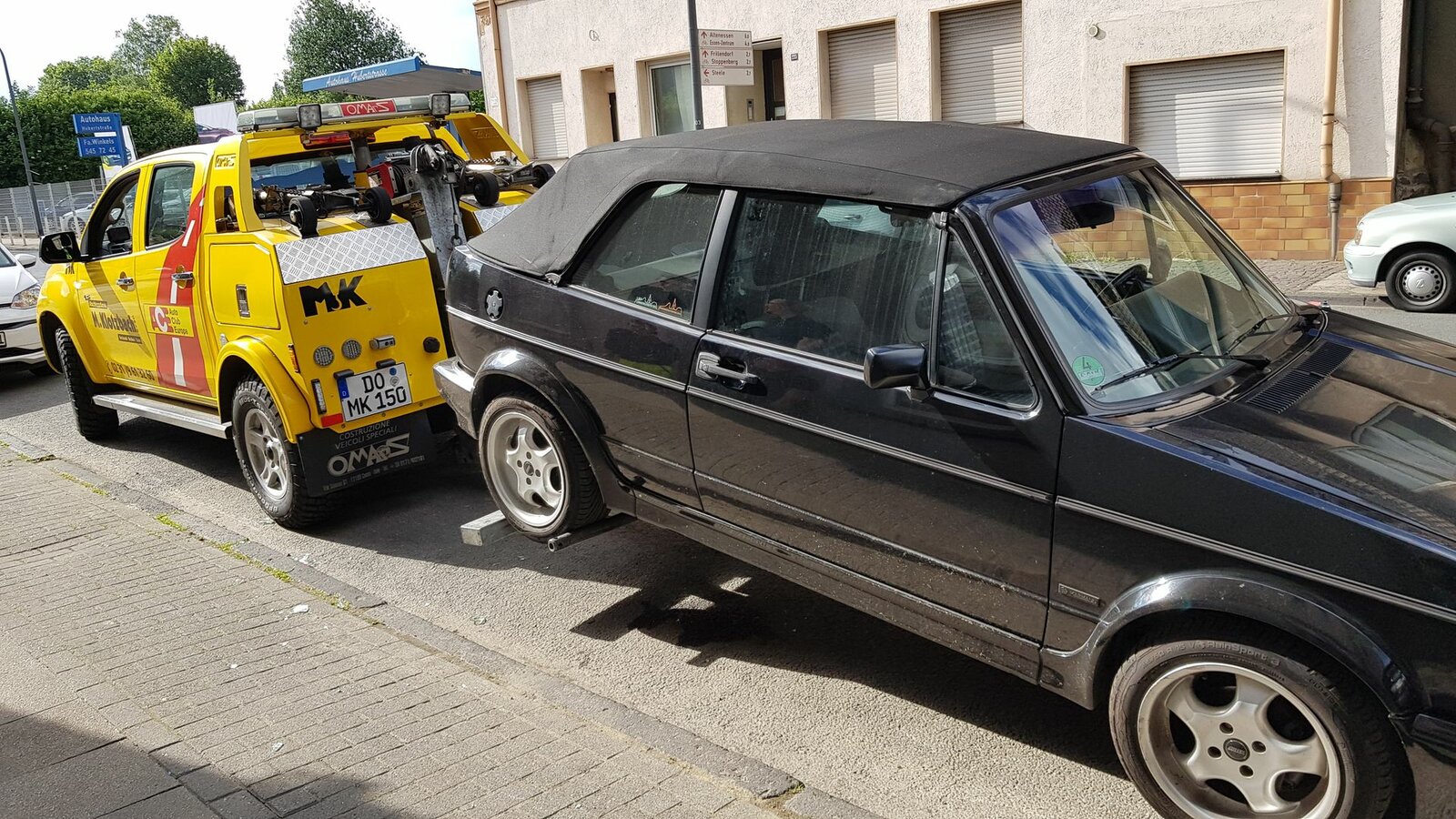

  • Ich habe doch immer mein Erste Hilfe Set dabei mit einer China Pumpe ..die wird nicht lange halten hat mich aber nach Hause gebracht ....ACE wollte 70 € für 20 km haben ,da habe ich mir seinen Wagenheber ausgeliehen und habe die Pumpe selber gewechselt...und bin auf eigener Achse nach Hause, der Typ hat blöd aus der Wäsche geschaut...

  • Was habe ich noch gelernt : Unsere Abschleppstange 30 Jahre Alt braucht für die neuen Autos eine Modifikation mit der Flex.Der Harken ist zu groß und passt nicht mehr
    in die Abschleppöse von Neuwagen der VW Gruppe mit AHK||:thumbdown:w..)
