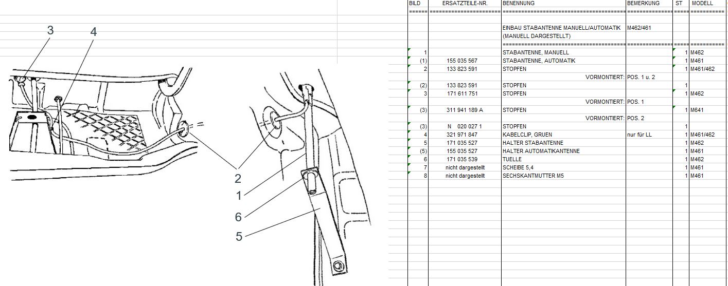

    ¿ Hast du vorne links eine Kotflügelantenne ?
  • David_HH
    Gast
    • 4. August 2020 um 17:53
    • #9
    Ja, Antenne vorne links!

  • highgate
    Gast
    • 4. August 2020 um 18:37
    • #11
    Da war bei meinem die untere Halterung lose und hat geklappert.
    guckst du
