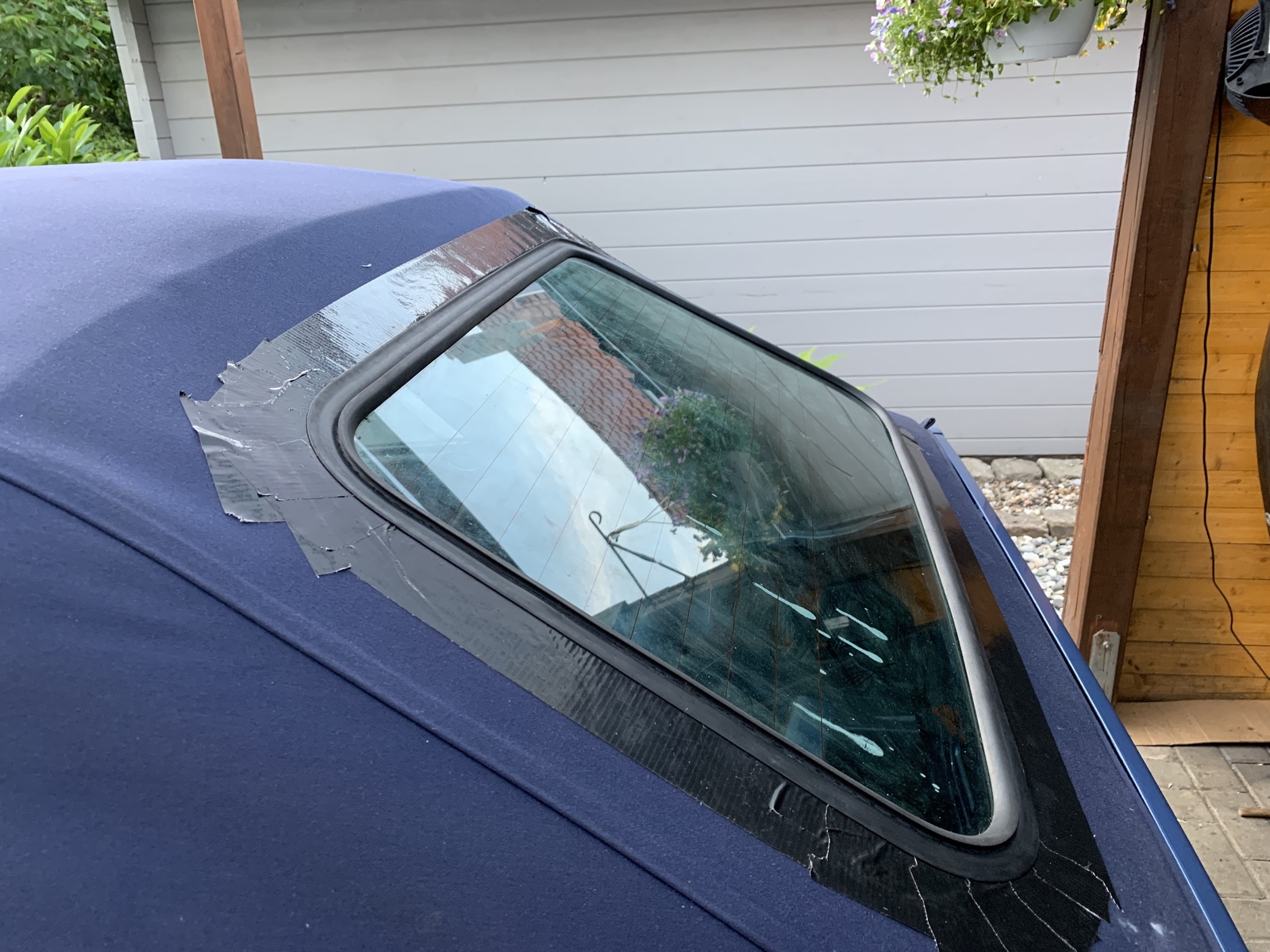

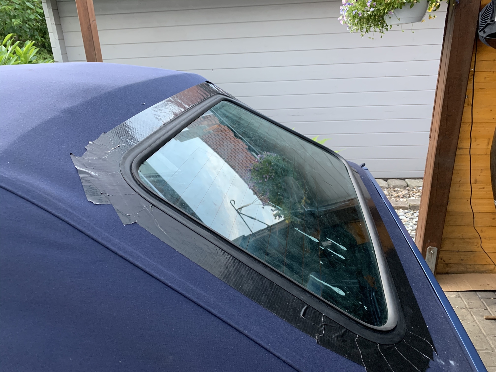

    Wenn man ein Stoffverdeck hat muss die Scheibe zwingend abgedichtet werden, da braucht es auch keine neue dichtung, eine alte Originale reicht völlig aus, dicht wird es auch mit einer neuen dichtung bei einen Stoffverdeck nie, Da mein Cabrio zu 100% dicht sein sollte da es auch bei Stärksten Regen manchmal draussen steht habe ich das Dach abgeklebt an der Dichtung, und dann den kompletten Dichtungsspalt mit Sikaflex ausgefüllt, seitdem kommt kein Tropfen mehr rein, Andere versuche mit Dichtungsmassen waren immer undicht

  • Hier mal mein Update zur Werk34 Dichtung, war schon schwer alleine, eine Ecke fehlt auch noch, die muss ich morgen mit Hilfe von innen reindrücken. :)
