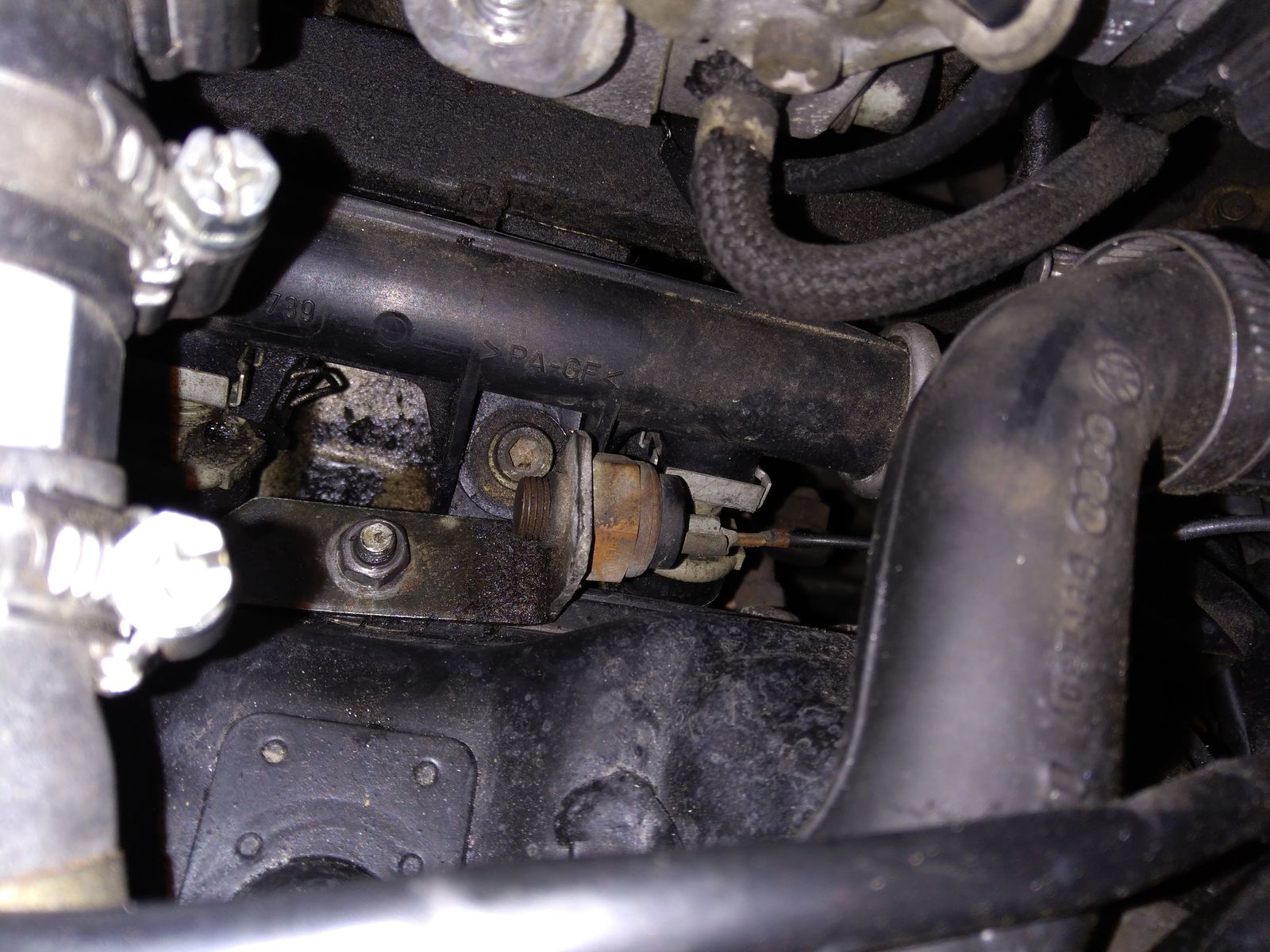

  • Hallo zusammen, habe letztens einen einpoligen Thermoschalter, der in einen Halter eingeschraubt ist, der wiederum mit einer der Muttern hinten am Ventildeckel festgeschraubt ist, an unserem 2H entdeckt. Es geht ein schwarzes Kabel ab und in einen Kabelbaum. Für was ist dieser Thermoschalter?

  • Damit wird heißen Motor und Zündung aus der Lüfter des Kühler aktiviert,also der sogenannte Kühlernachlauf wo es rauscht unter der Haube wenn du den Zündschlüssel abgezogen hast und stauwärme vorhanden ist.

  • Der ist wie bereits angemerkt wegen der STAUWÄRME vom werk aus verbaut.
    Der Schalter im Kühler spricht bei eine definierten Temperatur des Kühlmittel an und der Schalter am Zylinderkopf ebenfalls.

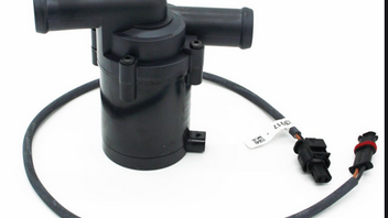

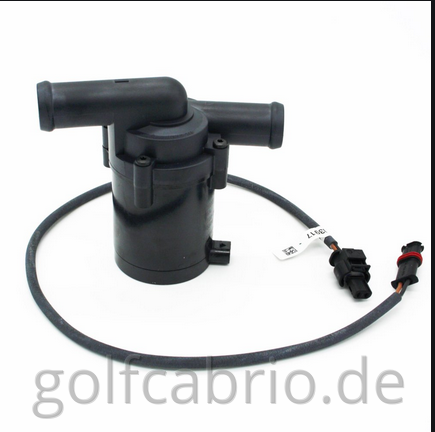

  • Servus, also ich habe mich mit dem Thema Hitze"abwehr" im Rahmen meines VR6-Umbau reichlich beschäftigt. Denn wenn der VR eines gut kann, dann ist es Hitze! Dieser verfügt ja auch über eine elektrische Zusatzwasserpumpe.

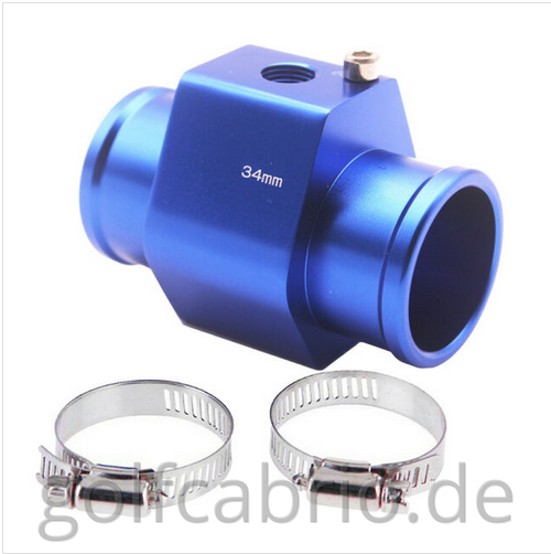

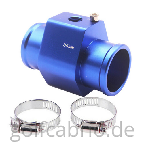

    Beim 1er finde ich das gar nicht so extrem, was die Temperaturen angeht, aber wenn es dennoch jemand optimieren möchte, kann ich empfehlen, z.B. nach Schlauchadaptern zu suchen. Diese gibt es in verschiedenen Durchmessern und sie ermöglichen das Einschrauben von Thermoschaltern. Dann ist man flexibel, was die Wahl des Thermoschalters und dessen Schaltpunkte angeht. Sofern noch eine Pumpe rein soll, einfach mal nach den verschiedenen Modellen von Standheizungen schauen. Da gibt es auch welche, die keinen 90° Winkel bei den Abgängen haben.
    An meinem VR habe ich es auch von der komischen Steuergerätelüftersteuerung auf konventionell umgebaut, am Kopf auch noch einen Thermoschalter installiert, der dann nicht die Lüfter nachlaufen lässt. Das macht nur der Thermoschalter im Kühler, sondern der die elektrische Zusatzwasserpumpe dann weiterlaufen lässt. Wenn er mal richtig auf die Mappe bekommen hat, dann läuft diese schon mal bis zu 45 Min. nach.
