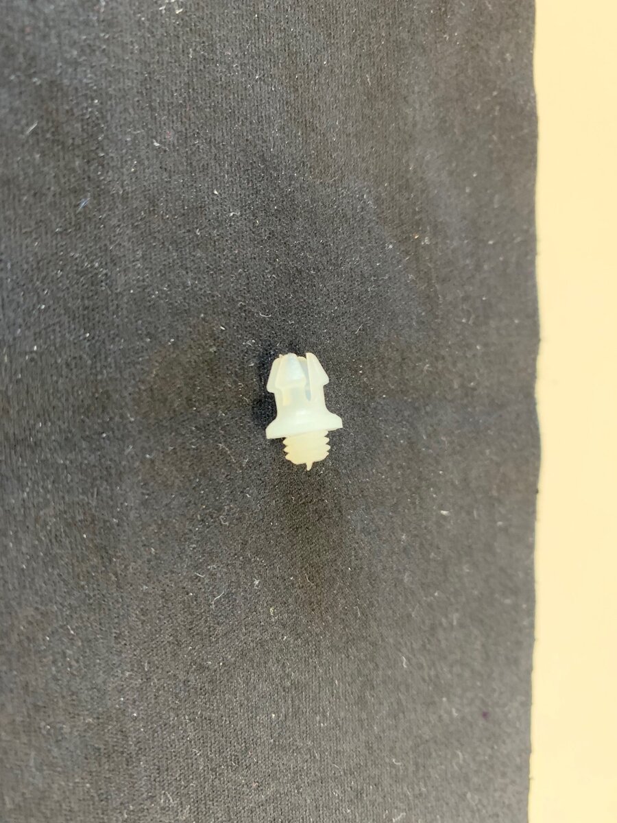

    Als weitere Info ist zu bedenken, dass es sich nicht um eine Niete sondern um ein Gewinde handelt. Man kann die Kunststoffklammer einfach rausdrehen.
