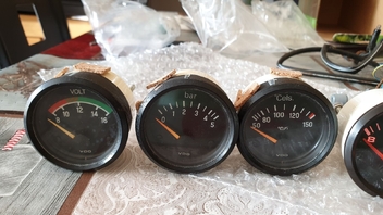

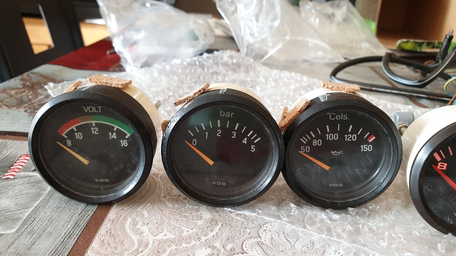

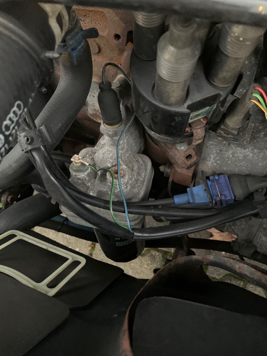

  • Wenn ich mal eine neue oder im gutem Zustand erhaltene Golf Cabrio 0-5bar VDO Anzeige bekomme (nicht die neue International Anzeige) wären die Teile auf dem Bild zu haben.
    Wie sehen die originalen Instrumente denn aus, bzw. worin unterscheiden sie sich von der International-Serie? Gabs da auch welche mit weißen Zeigern?
    Noch mal zum Anschluss: Für den Öldruck würde ich den Geber mit integriertem Warnkontakt 0,25 bar verbauen. Gelb/blaues Kabel hab ich liegen, müsste dann also nur noch ab ZE verlängert werden.
    Für einen Temperaturgeber hätte ich eine weitere Anschlussmöglichkeit am Ölfilterflansch. Das schwarz/grüne Kabel, welches auf dem Bild zu sehen ist ist doch bestimmt das Signal für die Öltemperaturanzeige in der MFA oder? Könnte man das nicht auch irgendwo im Innenraum abgreifen/splitten? Dann würde man sich sowohl den Geber als auch das Verlegen eines zusätzlichen Kabels durch den Motorrad sparen. Oder ist das nicht kompatibel?

  • Hallo,
    das Splitten des grün/schwarzen Kabels geht nicht, da kommen dann unplausible Daten in der MFA an. Da Du noch einen Anschluss frei hast, kannst Du den Geber für den Temperaturgeber dort einschrauben und musst ein Kabel in den Innenraum verlegen.
    Das blau/gelbe Kabel habe ich auch zum Anschluss des Öldruckgebers verwendet, es endet hinter der Zentralelektrik.

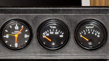

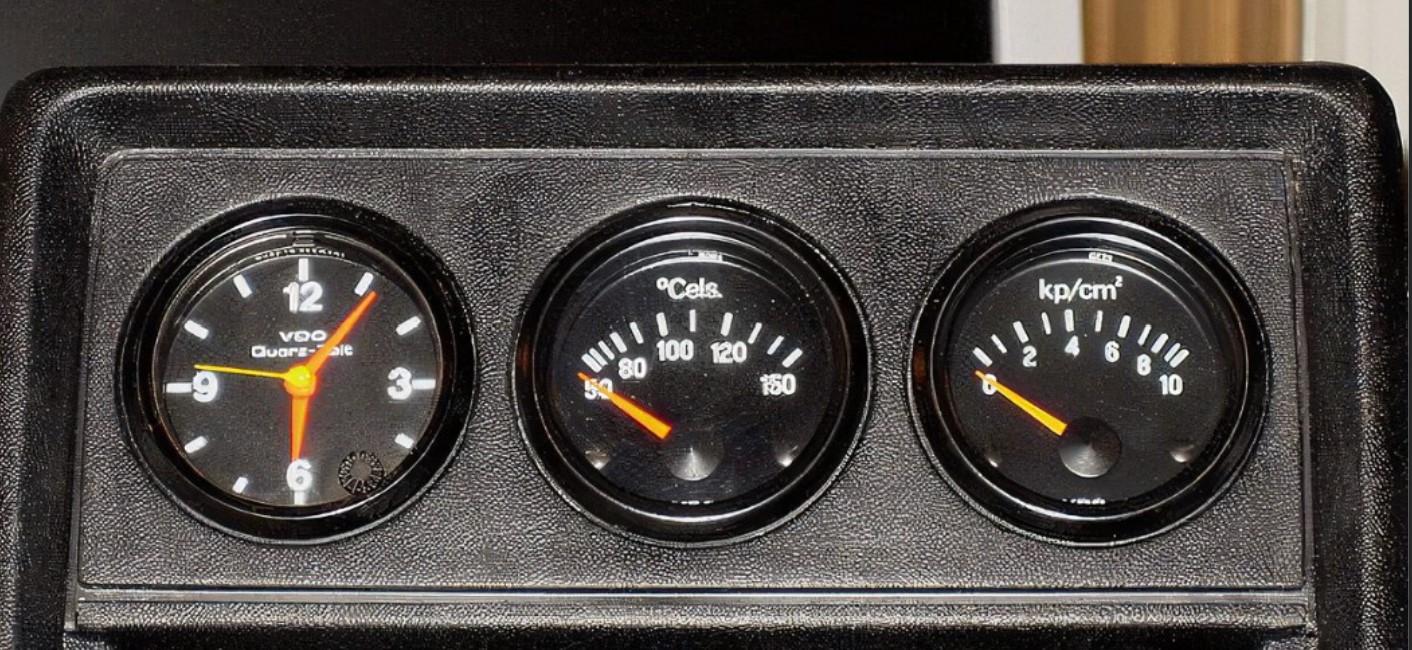

    Die originalen Zusatzinstrumente sehen so aus:
  • Stimmt, Du hast die neuere Version aus den letzten Baujahren. Die Uhr habe ich auch nicht, die Optik ist aber für diese Jahre fast identisch geblieben.

    Jemand, der bei ebay ein altes Golf1-Voltmeter anbietet, hat mir aber bereits per Mail bestätigt, dass die Werte von diesem Gerät ‚zackig‘ und ohne Verzögerung angezeigt werden.
    Meine starke Zeigerdämpfung liegt aus meiner Sicht also am Baujahr und nicht daran, dass ich aktuell die VDO-Cockpit Vision-Serie eingebaut habe (Voltmeter ohne Farbmarkierungen)und nicht die VDO-Cockpit- International (Voltmeter mit Farbmarkierungen), aus welcher anscheinend alle alten Golf1/Audi-Geräte von damals sind.
