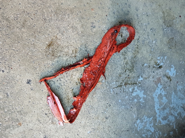

  • Heute den Tag mit der Ölwanne verbracht und wohl auch Erfolg dabei gehabt.

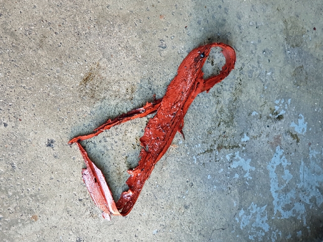

    Das Dirko rot ließ sich fast an einem Stück abziehen:

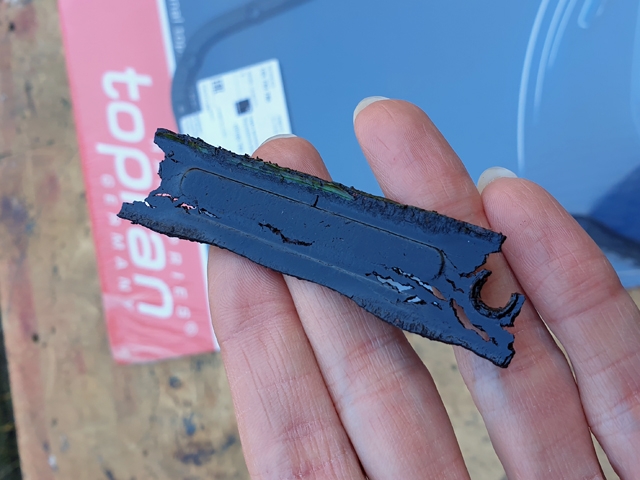

    Aber nicht dass Ihr meint die wäre brav ab gegangen. Nö. Alles nur kleine Bruchstücke:

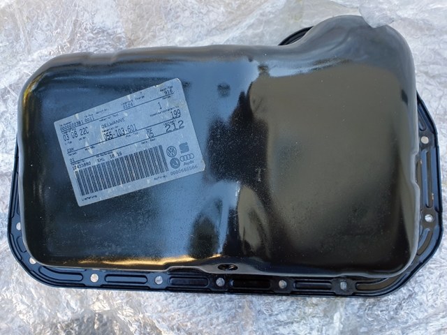

    Knochenhart, trocken, spröde. Mit Wärme und einem Kunststoffschaber ließ sie sich fast vollständig entfernen. Letzte Punkte wurde mit einem feinen Stechbeitel abgeschoben. Dichtfläche wurde dann auch penibel gereinigt. An der Ölwanne war das nicht nötig. Hatte da mal Einkaufs-Erfolg und NOS für fast Umsonst bekommen:

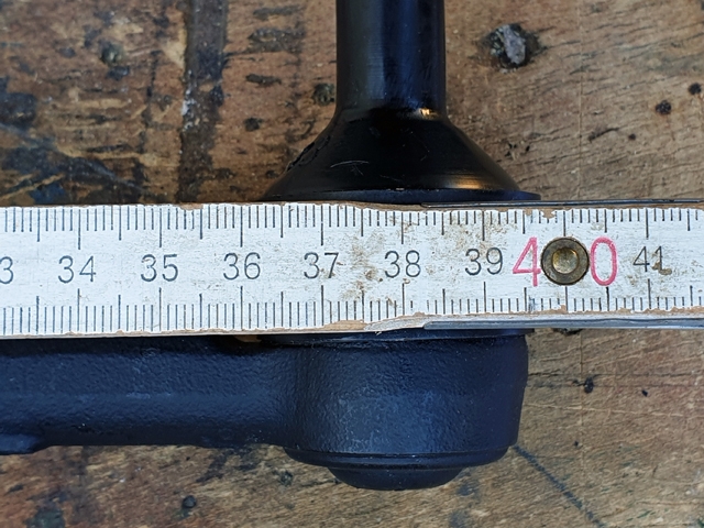

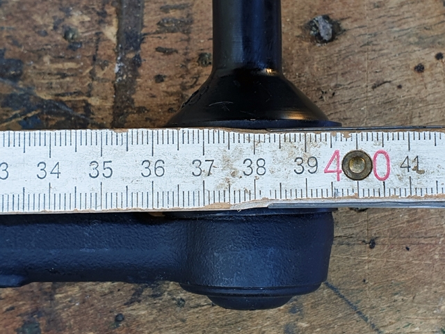

    Hatte eigentlich gedacht VW würde die schon richtig eingestellt ausliefern. Aber nö, muß man noch selbst machen:
    Auf den richtigen Abstand am Lenkgetriebe natürlich auch geachtet. Kontermutter feste, Gummimanschette wieder drauf:

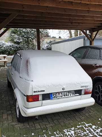

  • wegen so nem bischen Schnee auf dem Auto ??
    Da wird er ja beim waschen nasser .... oder nehmt Ihr Trockenshampoo ????
  • ja gut ... das timing des Winters war perfekt :D Ein furztrockener, relativ warmer März lässt uns alle auf den 1.4. warten .... und dann das :D
    Aber da ich mein Cab seit 34 Jahren habe, hab ich das alles schon mehrmals erlebt :D
  • relativ warmer März lässt uns alle auf den 1.4. warten ....
    nur die mit 'm "Season"-Kennz.* ;) - die anderen haben schon "genossen"
    Edit: * 04-10

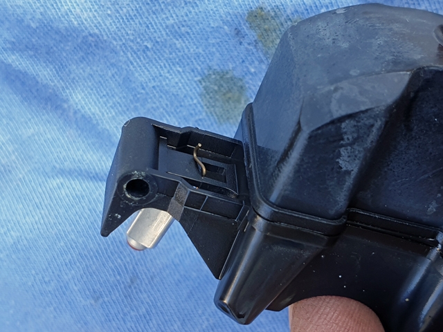

    Der Not-Vergaser der montiert ist (länger als gedacht, aber die Überarbeitung dauert auch einfach länger als gedacht) hat ein Problem mit der Schwimmerkammer. Nach dem Kaltstart läuft sie über, also paßt was nicht mit dem Schwimmernadelventil. Aus einem Dichtungssatz habe ich noch eine über, konnte ich also mal verbessern ohne den neuen zeitlich zu gefährden. Mir war nicht bewußt dass er innen so aussieht wie von außen =O :
    Hat mich aber auch nicht weiter interessiert. Einmal durch die Schwimmerkammer gewischt, sonst nix. Die Nadel ist mit Zwangsöffnung per Draht am Schimmer befestigt:
    Allerdings mußte ich die neue Nadel nacharbeiten. Links die aus den 80ern, rechts was man heute bekommt:
    Also vor dem Einbau mal zum feinsten Schleifpapier gegriffen damit die sich auch in ihrer Bronzebuchse bewegen kann. Unmöglich :cursing: ! Nun scheint es auch wieder richtig zu funktionieren.
