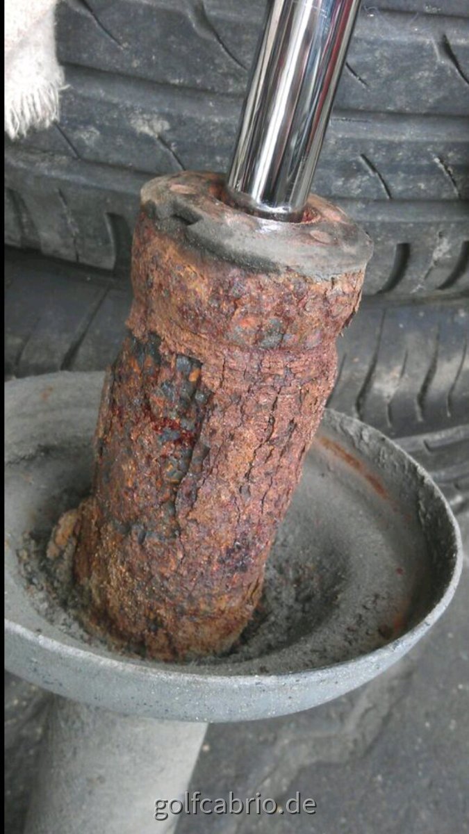

    also aufbekommen habe ich die immer .
    Schraubstock und große 2,5 oder 3" Rohrzange.
    Hat immer funktioniert.
    Sollte das nicht klappen, kann man die Überwurf Mutter auch anflexen und aufsprengen... hab ich aber noch nie machen müssen... spätestens bei Wärmeeinwirkung kam die Mutter...
  • Ich werde wohl um die Patronen nicht rumkommen.
    Die ursprünglich angedachten B4 von Bilstein als Komplettdämpfer sind ja auf diesem Planeten nicht mehr aufzutreiben.
    Jetzt muss nur noch was an den Federn sein, dann gibt es hier demnächst viele 92er Sportline Teile aus einem Schlachtfest - sorry das frustet mich gerade etwas.
  • Wenn du wegen so einer Kleinigkeit schon frustriert bist, möchte ich dich mal bei richtigen Problemen erleben ^^
    Patronen sind doch keine Bastellösung, sondern das was am nächsten am Original dran ist ......
    und erhalten ist ja auch was schönes. Davon ab, Werkstätten machen das auch nicht anders außer es geht überhaupt nix mehr.
    Solange es nicht so aussieht, bekommt man die Hülse wieder hin
  • Uh das sieht übel aus...
    Ja und was machst dann in diesem Fall wenn nur noch Patronen kaufen kannst ?
    Ohne ein gutes Standrohr als Basis hast eine Dämpferpatrone als Dauerlutscher
  • Gebraucht lässt sich bestimmt immer irgendwo was finden.
    Schaue dir erstmal deine Hülsen richtig an.
  • Mach ich. Habe es mal für das Wochenende auf die To Do liste geschrieben.
    Anheben, Rad runter und in Ruhe alles mal anschauen.
    Und wenn der 1er aus der Garage ist, komm ich auch gut an die Sommerreifen.
    Die kann ich dann auch gleich auf den 7er stecken dann ist das auch weg.
