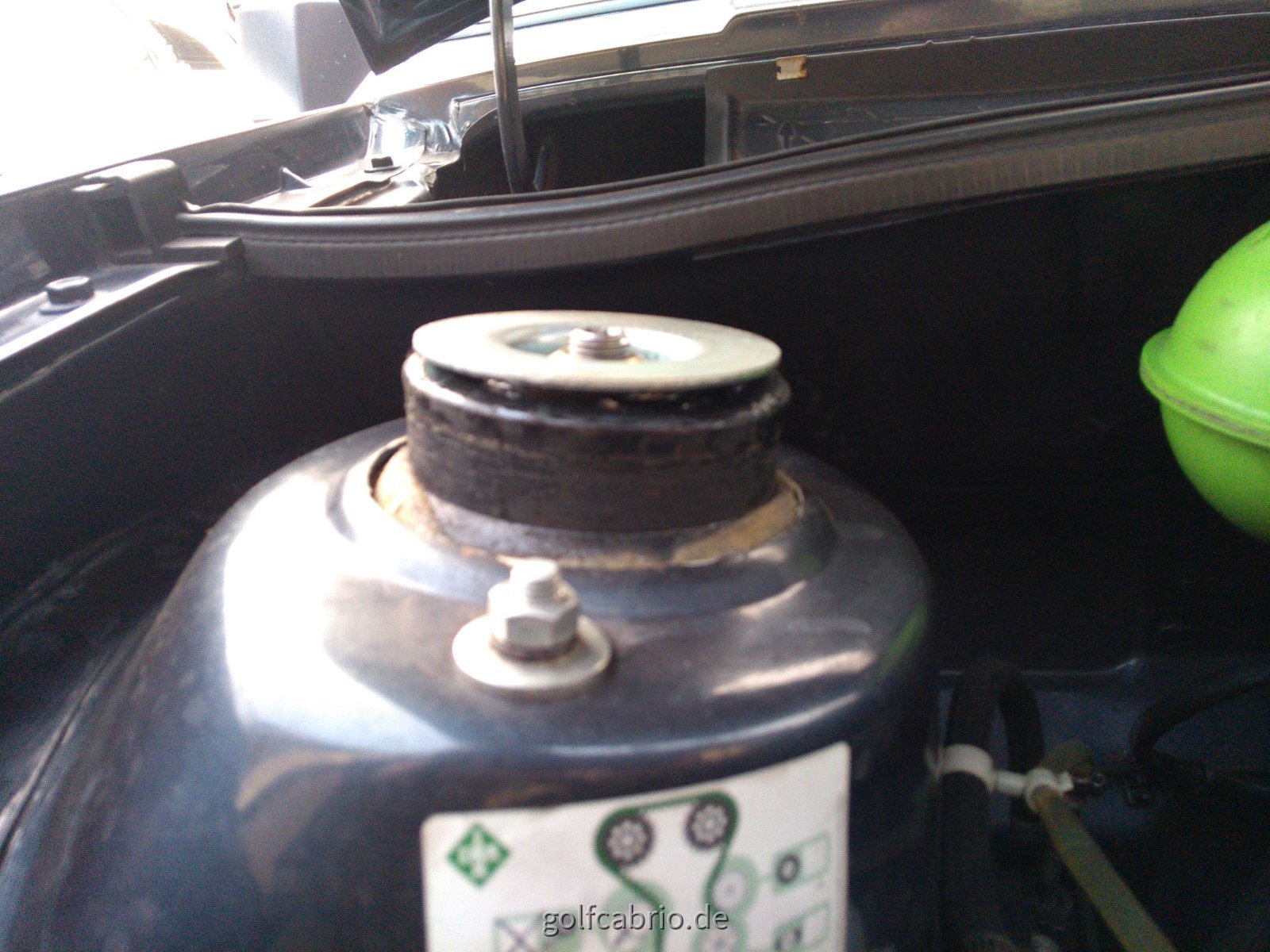

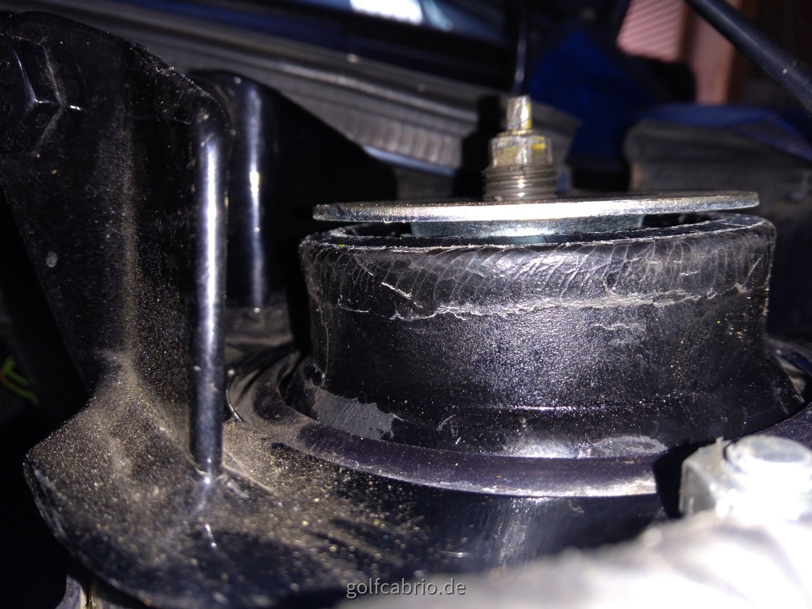

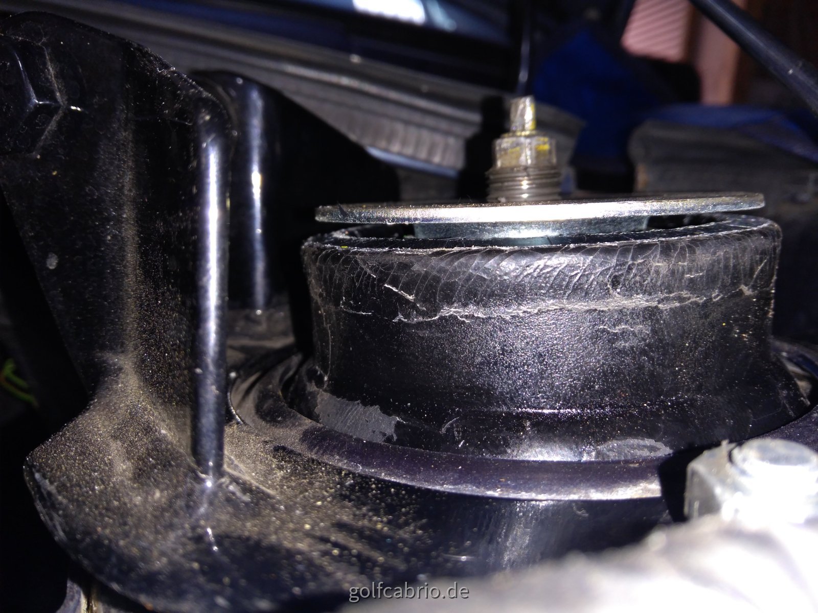

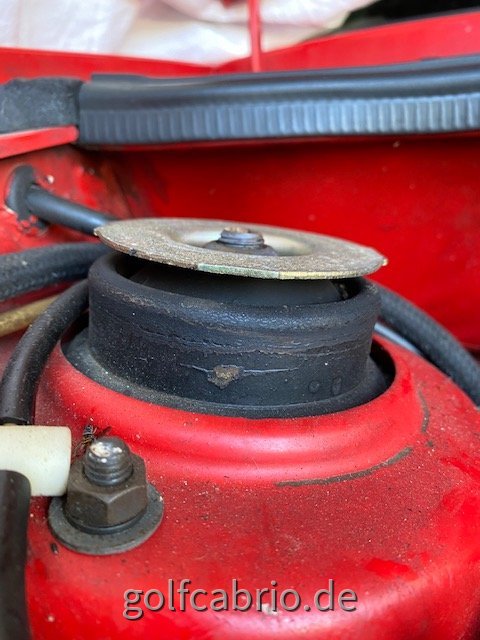

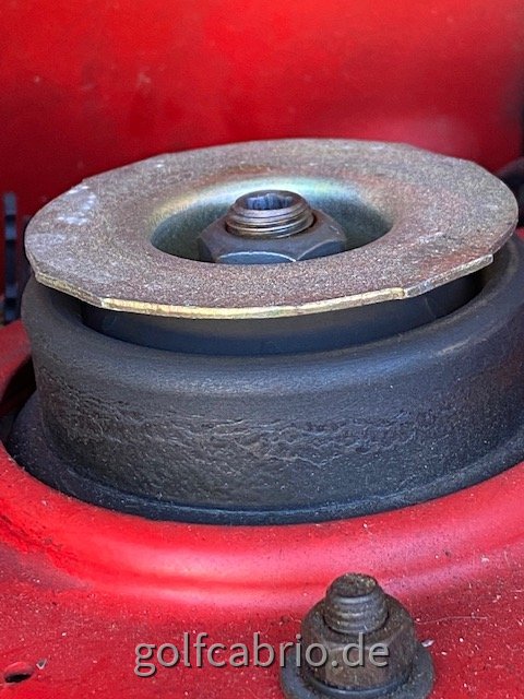

    Schnelles Bild noch von den Domlagern (Sorry nur Handybilder)
    Denke die sind durch ...
    • Offizieller Beitrag
    Was spricht gegen die Patronen wenn Du noch die orig. Federbeine hast ?
    Btw. ich wusste gar nicht daß es jemals komplette vordere B4 gab ... ich kenne nur die Patronen .
    Die Domlager sehen nicht mehr gut aus, ich fürchte aber... alles was Du heute neu kaufen kannst, sieht in einigen Wochen schlimmer aus.

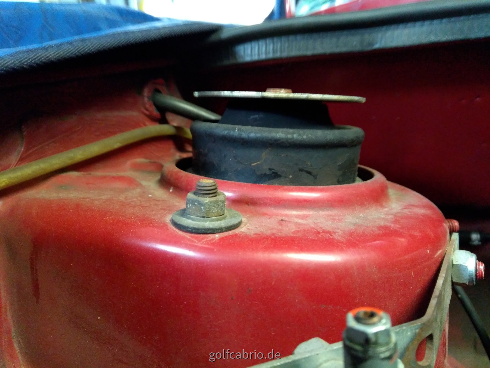

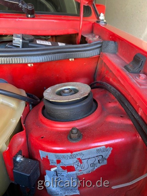

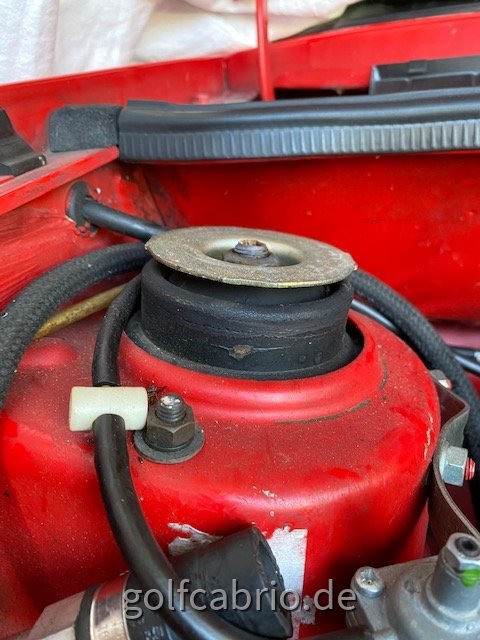

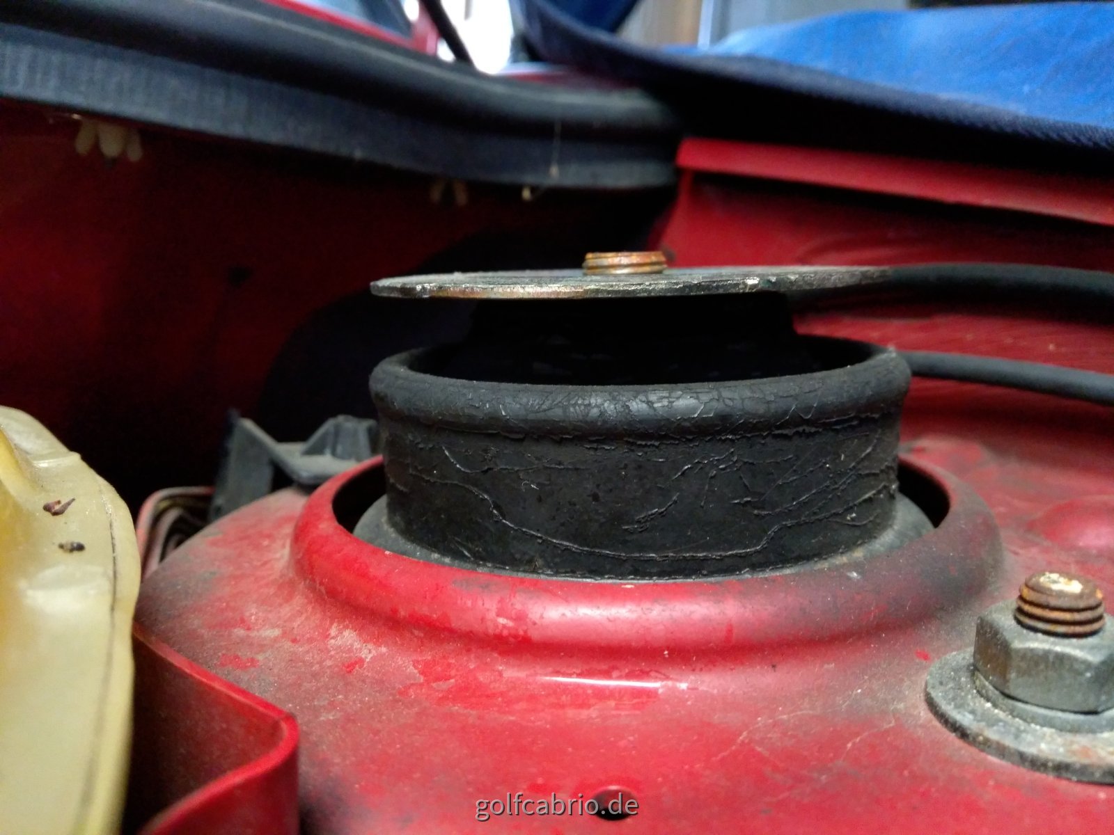

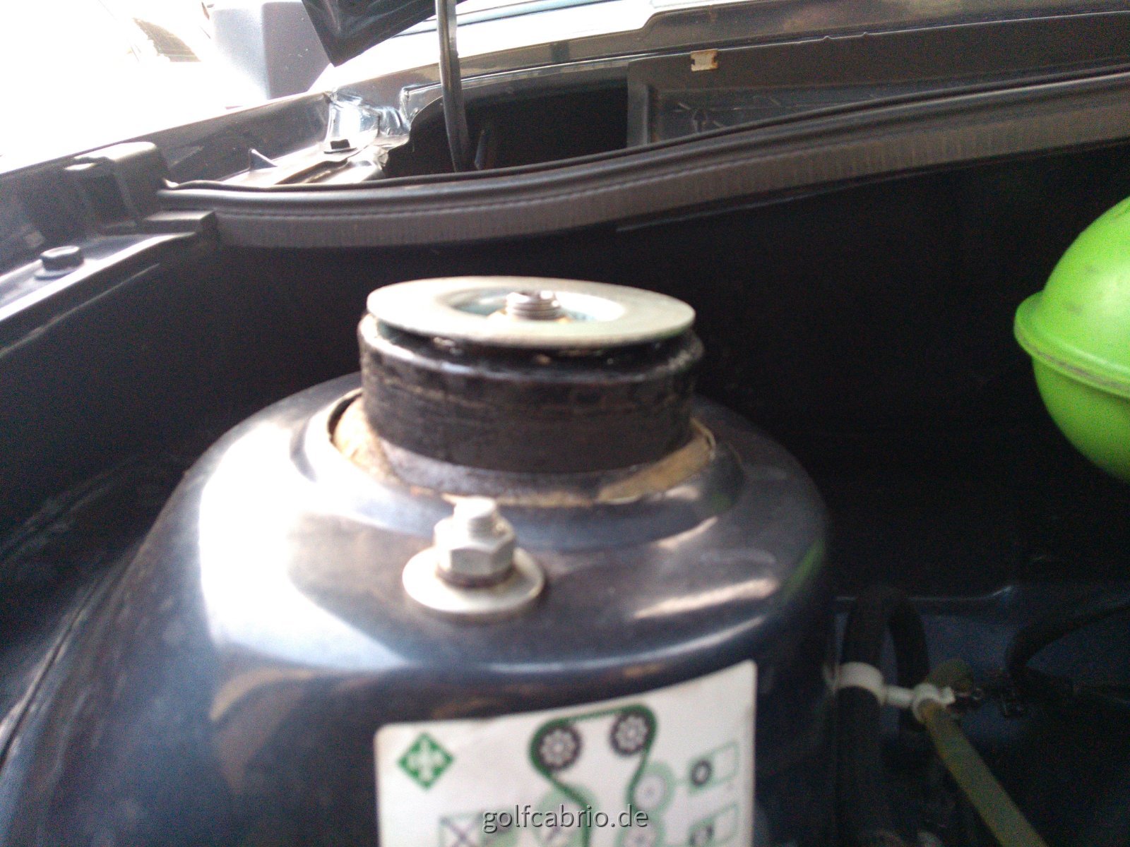

  • Servus, habe die Beiträge mal eben überflogen und kann just meinen Senf dazugeben, da ich gerade am 155er meines Herzblatts die Vorderachse draußen hatte. Ich habe schon in meinen originalen Scirocco 2 vor zwei Jahren alles gewechselt und mich damals für Bilstein B4 Dämpfer entschieden Für den Scirocco nur Patronen und hinten, dazu SKF-Domlager ohne untergezogenen Auspuffgummi. Diese standen gleich beim Ablassen des Wagens ein paar Millimeter raus. Jetzt nach ca. 5.000 km geht es noch so. Bei Bedarf kann ich gern Bilder einstellen. Bei meinem umgebauten Scirocco (VR6) habe ich auch die SKF drin, aber mit Auspuffgummis. Aufgrund des Gewichts des großen Koffers stehen diese trotz Auspuffgummis gut oben raus.
    Für das Cabrio habe ich mich aufgrund der Tatsache, dass ich die Verschraubung der alten Dämpfer vorne noch nicht abbekommen habe, für komplette Bilstein B4 Federbeine, ohne Federn, entschieden. Wobei ich ewig im Netz gesucht habe. Sind fast nicht mehr zu finden. Beim Cabrio habe ich dann Monroe-Domlagerlager entschieden. Diese machten schon von vornherein einen erheblich besseren Eindruck als die SKF. Ich habe diese aber vorsorglich auch mit Auspuffgummis versehen. Und was soll ich schreiben: sind nicht einen Millimeter rausgekommen, als ich das Auto von der Bühne genommen habe.
    Darüber hinaus habe ich das Auto mit neuen Traggelenken und Spurstangenköpfen ausgestattet. Habe aber die alten Querlenker wiederverwendet.
    Auto ist ein 1991er 2H mit 165.500 auf dem Tacho. Die Dämpfer scheinen mir auch die ersten gewesen zu sein. Sofern es mir gelingt, die Dämpferverschraubung abzubekommen, werde ich die alten Federbeine sandstrahlen und pulvern lassen. So habe ich es mit denen des originalen Scirocco auch gemacht.

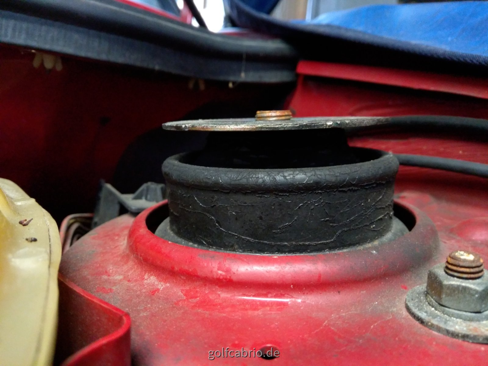

    Cabrio vorher:
    Cabrio nachher mit Auspuffgummis Monroe-Domlager.

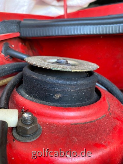

    Original Scirocco 2 nach ca. 4.000 km ohne Auspuffgummis SKF-Domlager:

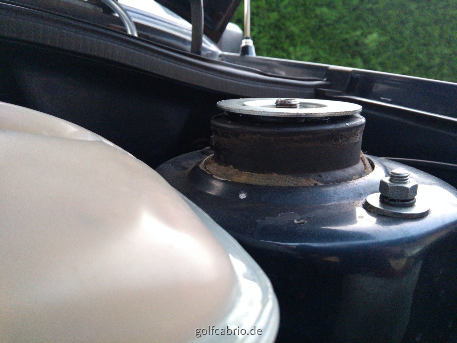

    neue SKF-Domlager mit untergezogenem Auspuffgummi
    Scirocco VR6 nach ca. 5.000 km, SKF-Domlager ohne Auspuffgummis:
    Scirocco VR6 neue SKF-Domlager mit untergezogenem Auspuffgummi:
    René
