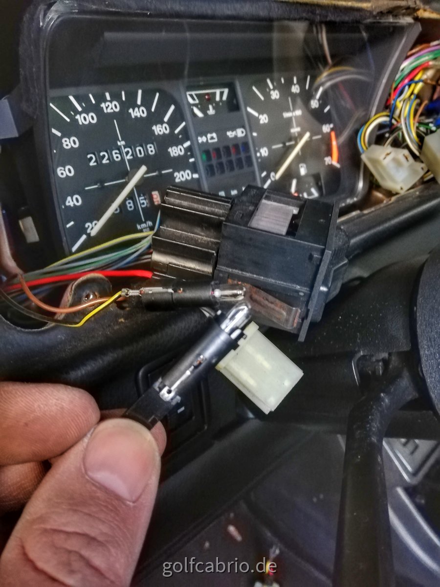

  • Jetzt muss ich mal fragen bzw. ich komme da nicht weiter!
    Bei meinem Auto sind seit einigen Jahren die Schalter duster...defekte,neue, Lichtmaschine sei dank...X/
    Nu habe ich mir das vorhin mal angesehen und habe zwei Fassungen, Lichtschalter und einen anderen.
    Die Fassung vom Ascher bzw dem Ring fehlt komplett. Die habe ich bestimmt irgendwo in meinem Sammelsurium aber dann lieber einmal neu. Beim Schalter für die NSL glimmt nur minimal ein Lämpchen.
    Was kann ich machen?
    Anbei ein Bild der beiden Fassungen.
  • Die Linke ist die Originale. Die kann man nur komplett tauschen (teuer und gibt es nicht mehr).
    Die Du in der Hand hast, da kann man das Lämpchen tauschen. Die beiden TNR habe ich oben angegeben.
    Du kannst die Rechte ebenso in den Schalter einsetzen.

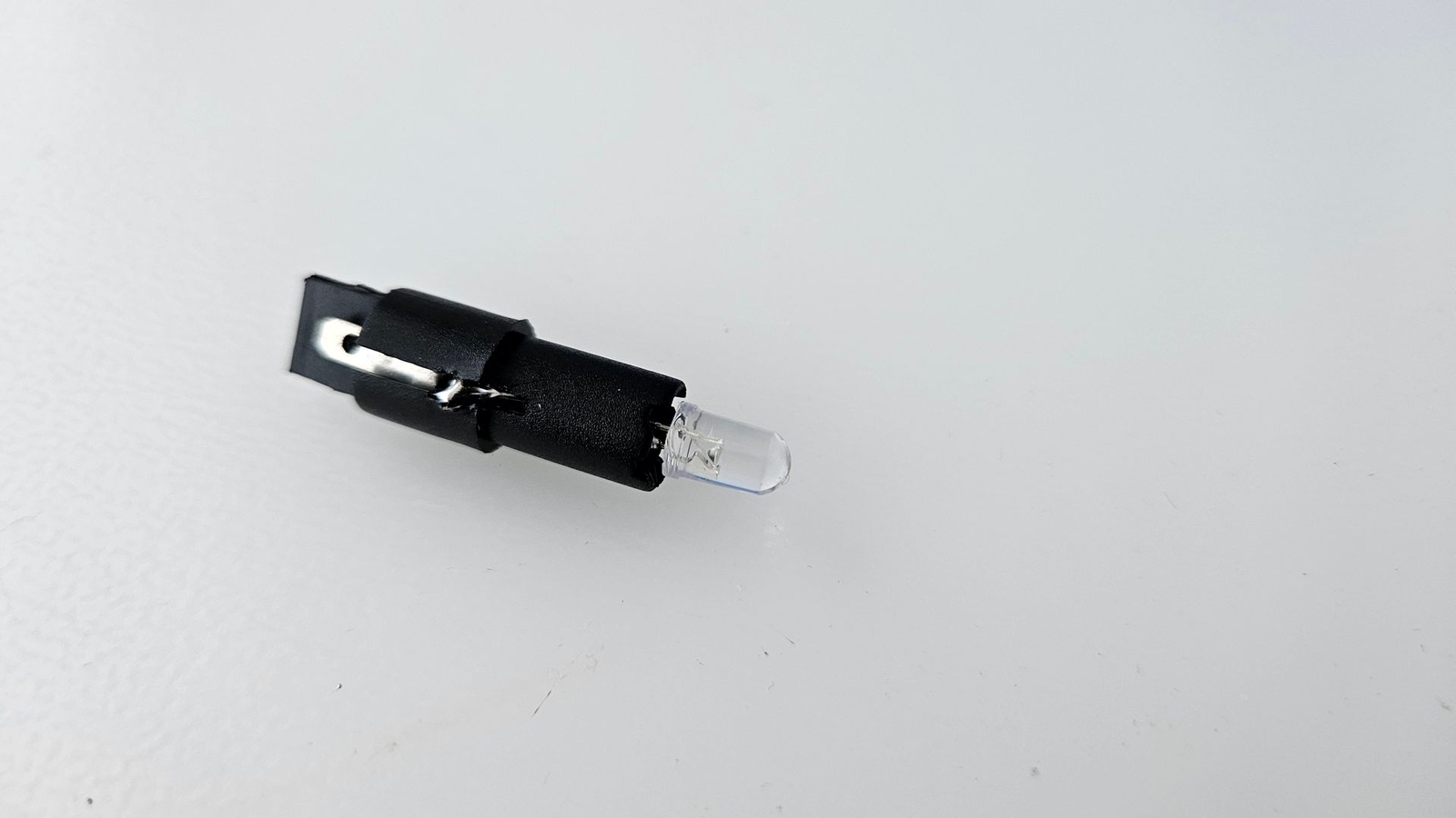

  • Hab mich mal in das Thema reingefuchst. Hab jetzt schöne LEDs gefunden die mit dem richtigen Vorwiederstand super aussehen. Passt für alle Schalter:
    Lichtschalter
    Heckscheiben Heizung
    Nebelleuchte
    Heizungsblende alt/neu
