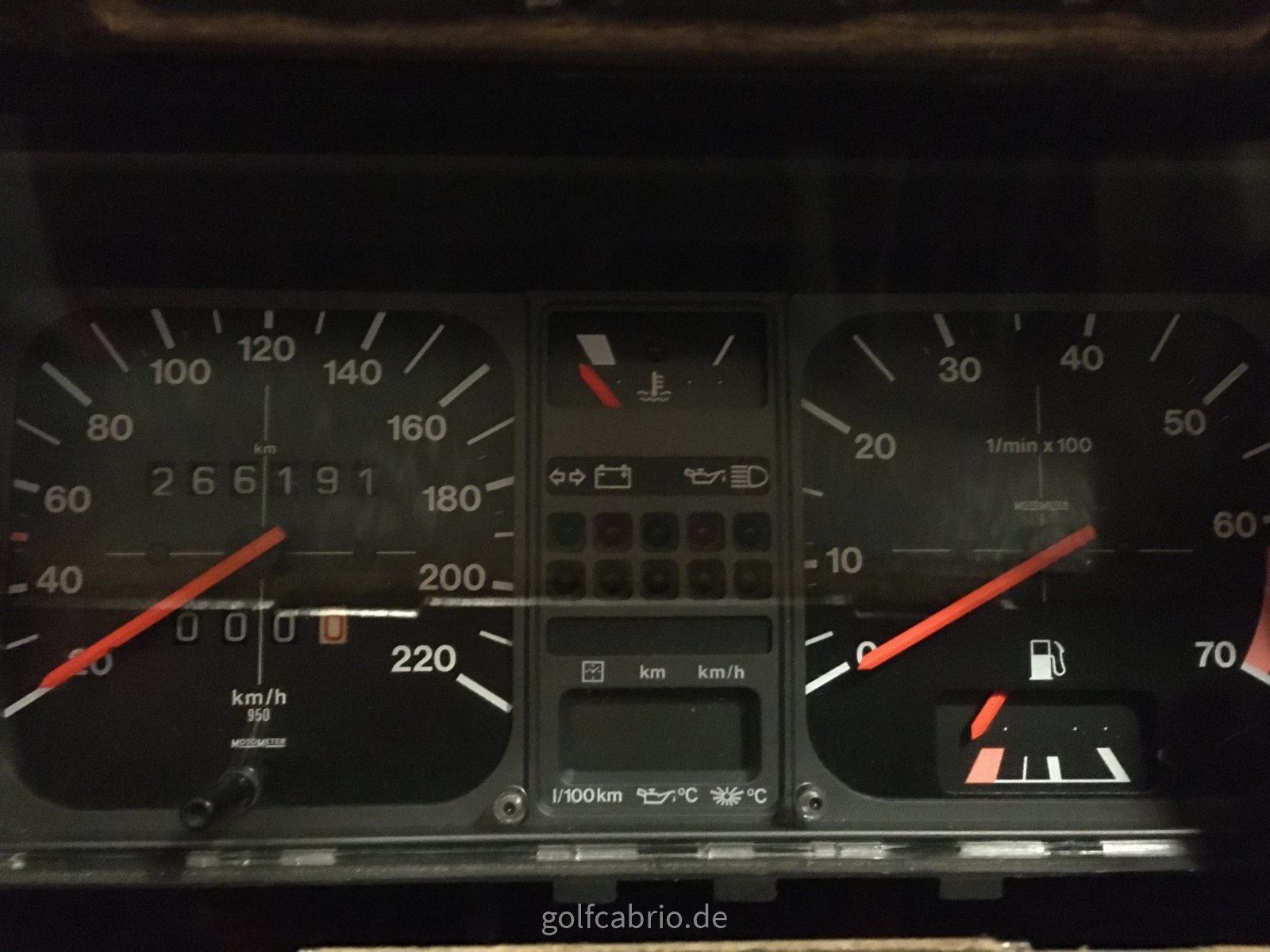

  • Hallo,
    im Winter habe ich sie ausgetauscht gegen eine gebrauchte aus einem alten Kombiinstrument. Habe sie geprüft. Alles gut. Habe sie eingebaut, ganz ganz sachte die Muttern angezogen. Diverse Testläufe in der Garage zwischendurch: Sie blieb immer fein aus.
    Erste Fahrt am 1.3.2020: Aus (nach Kontrollgeblinke am Start für ein paar Sekunden)
    Kühlwasser geprüft (Behälter aufgemacht), danach Start: Das Geblinke fängt wieder an und bleibt an. :cursing::cursing::cursing::cursing::cursing: Zwischendurch war es dann mal mal für eine kurze Zeit aus nach einem Zwischenstopp.
    So langsam glaube ich ja, dass es nicht mehr diese fuc.ing Anzeige ist. Habe heute mal den Sensor (251919372A) durchgemessen: Eingebaut: 1500 kOhm. Ausgebaut, Messpitzen abgewischt und wieder eingebaut: 170k Ohm. Da passt ja schon was nicht.
    Ich kenne das noch aus meinem Polo 9N: Da hat sich das Ding mit der Zeit auch verabschiedet, wenn es draußen kalt war, ging die Kontrolle auch an... wurde immer schlimmer.
    Große Preisfrage: Was muss er liefern? Wäre herzallerliebst, wenn mal eben jemand mit dem Multimeter nachmessen würde.

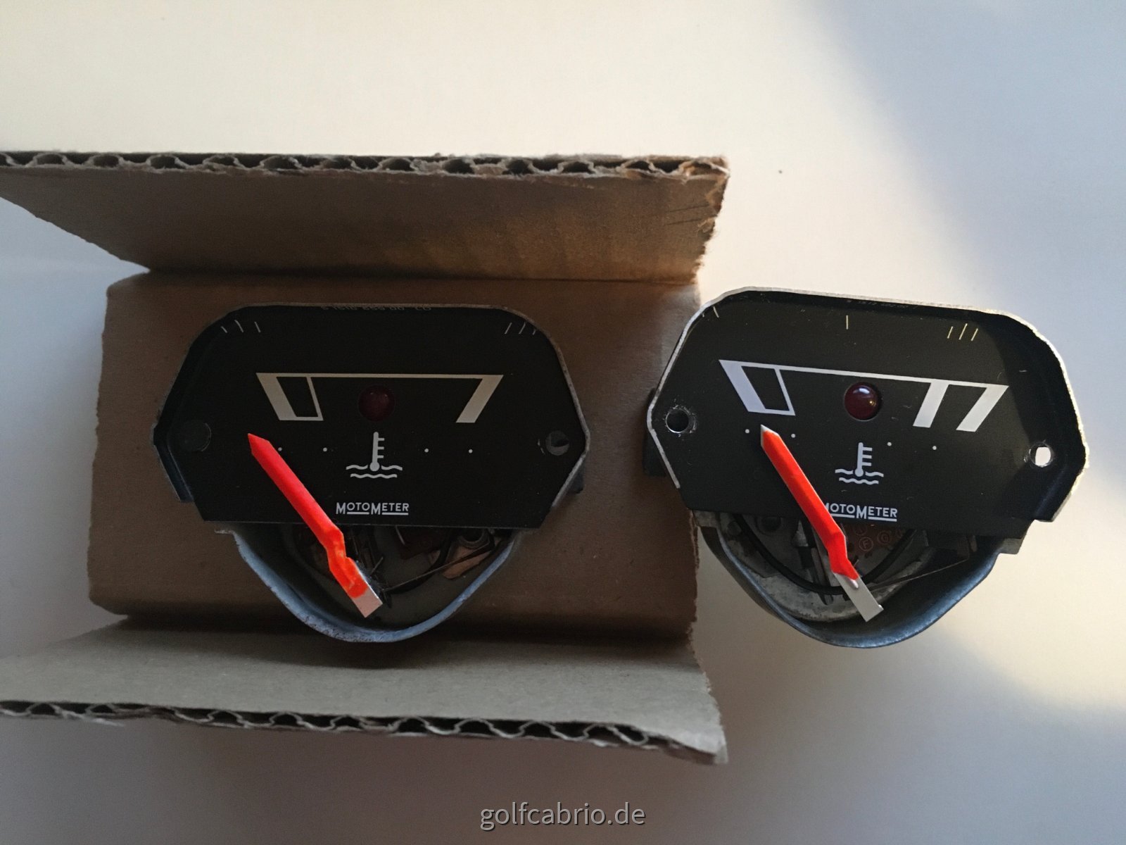

  • Ich habe mir nun für 90 Euro eine neue Anzeige bei Classicparts gekauft. Die ist zwar für den Golf 2 (oder so), sieht aber ganz ähnlich aus. Das grafische Feld kann man ja umbauen.
    Auf den ersten Blick scheint das bei der Anzeige mit der Elektronik auch anders gebaut zu sein.
  • Die vom golf 2 passen, wenn sie auch die LED integriert haben. (Alte ze bis 89)
    Spätere golf 2 haben die Steuerung für die Led auf der Hauptplatine mit untergebracht und die Led sitzt mit in der Led Reihe. Ebenso haben solche Modelle das Relais 42/43 nicht mehr.
  • Hallo,
    als Feedback: Ich habe die Anzeige 191919511A erhalten von Classicparts.
    Sie passt 1 zu 1 in das Kombiinstrument. Das grafische Feld sieht etwas schlichter aus. Das Feld der alten Anzeige (von Motometer) konnte man nicht einfach umbauen, da die beiden Nieten bei Motometer auf 9 und 3 Uhr sitzen, bei der Anzeige von Classicparts (Continental) sitzen sie auf 11 und 5 Uhr. Die Warnlampe ging artig aus nach kurzer Zeit. Wenn ich den Wasserstandsgeber abziehe geht sie nach kurzer Zeit wieder an.

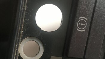

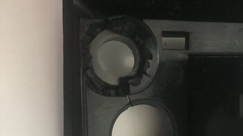

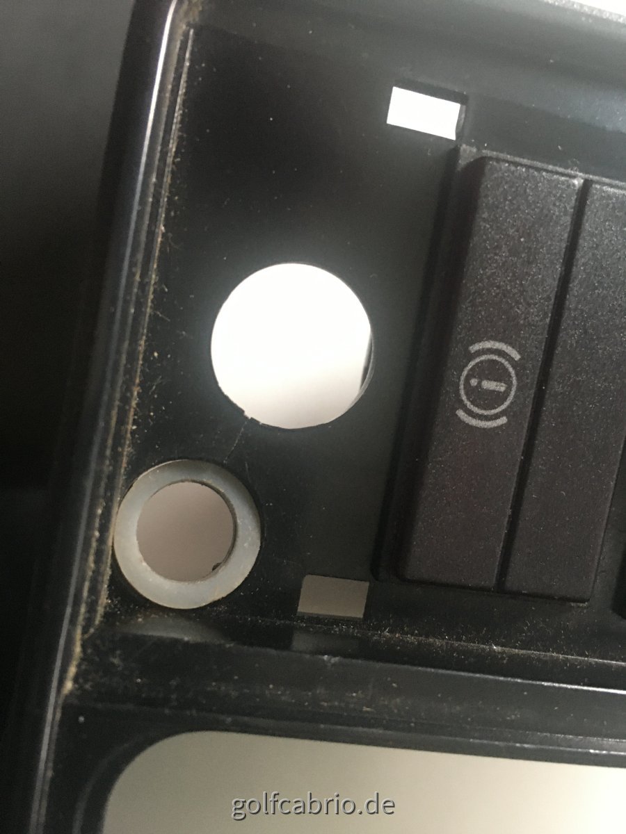

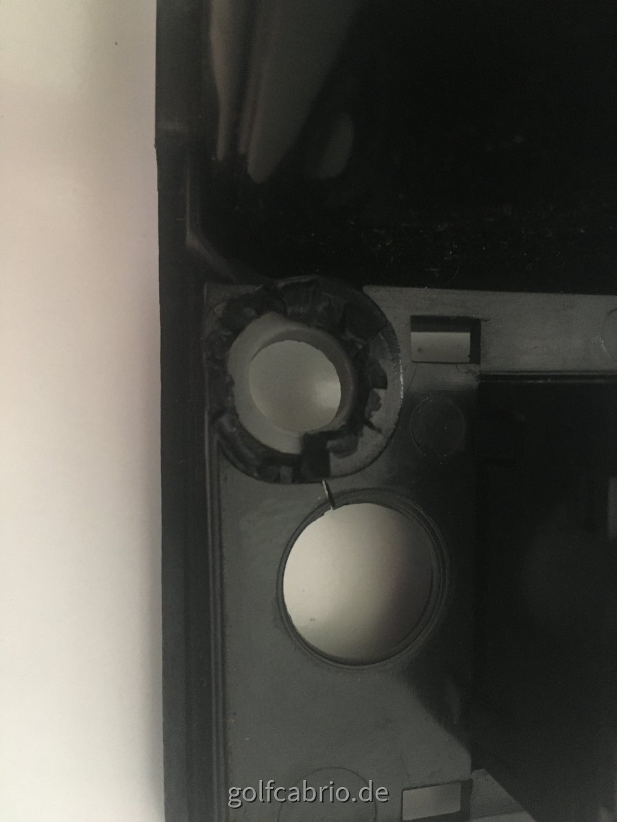

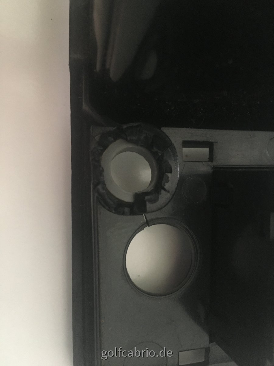

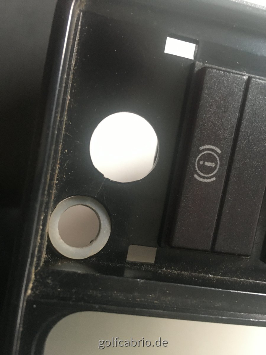

    Desweiteren habe ich den geplagten Tachorahmen, dessen Haltepunkte schon ziemlich ausgenudelt sind (weggebrochenes Plastik) jetzt auf dem Schreibttisch liegen. Auf der Seite des Lichtschalters passt ein Ring, den ich zu Einspritzdüsen für den 2H mal in einem Set mitbekommen habe, exakt hinein als Verstärkung. Auf der Heizungsblendenseite hab ich erstmal einen O-Ring drin.
  • Hallo,

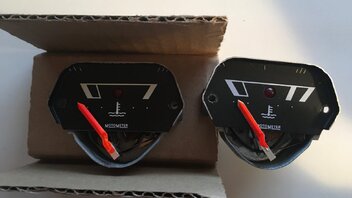

    die eingebaute Anzeige ist die von Classicparts. Zeiger angemalt mit Revell Matt 25 (ist ne uralte Dose).
    https://www.volkswagen-classic-parts.de/temperaturanzeiger-33eef9.html
    Die beiden ausgebauten: Links ist eine von einem alten Golf 1, genaues Alter kenne ich nicht, Fernlichtkontrolle ist bei dem Kombiinstrument noch gelb gewesen.
    Rechts daneben ist die originale vom Sportline.
